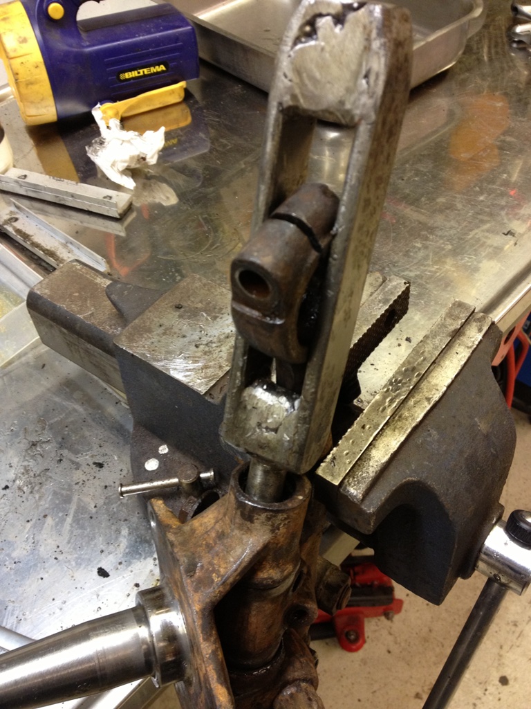

Hmmmm. Her var det noe mystisk...
Kilen var løs!
Av med lokket:
Fikk låne egendesignet kingboltutslåingsverktøy fra et annet medlem i klubben. Mange takk!
Så var det spørsmål om HVOR vanskelig det skulle være å få ut kingbolten.
Ble fortalt skrekkhistorier om 8 tonns kraft i presse, og presser som knakk før bolten kom ut.
Resultatet for meg?
2 løse kakk med hammeren, og så kunne jeg dra ut kingbolten med fingertuppene.
Bra eller dårlig?
Dårlig!
"Obduksjonen" viste at på grunn av løs kile, hadde bolten gått og slarket i den midtre delen. Denne hadde blitt for rom, og var ødelagt.
