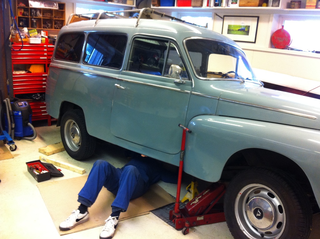

Torbo2 wrote:Så fikk jeg også skiftet to gummioppheng til mellomakslingen samtidig! Det ene var fakstisk borte, og nå er lyden, klakk, klakk, eller klukk, klukk, i venstesving borte... :D
Her er Torbo2 i aksjon med bytte av gummioppheng.
Re: Torbo2s Duett
Jasså, det sa du ingen ting om!
Pene ben, eller?
Legg i alle fall merke til at jeg har sikkerhetsbukk under der!
Noen vi si at det er plass nok til å overleve under en PV eller Duett, man her er fjærbevegelsen på vei ned nok til å knuse tanngaren, eller gi en blåveis som kan vare lengre enn man tror, i heldigste fall, om jekken skulle bråsvkte.
Jeg vet hva en VW-jekk som glapp har kostet, og da var jeg ikke under bilen en gang! To kroner er dyrt!
Skal ikke si mer om den saken enn at jeg kjenner til noen som ikke skulle vært under en bil på bestemte tidspunkt!
I et av tilfelelne var det kona til vedkommende som ringte, og jeg trenger vel ikke fortelle om hva samtalen gikk ut på?
Det var dagens moralpreiken, beklager folkens...
