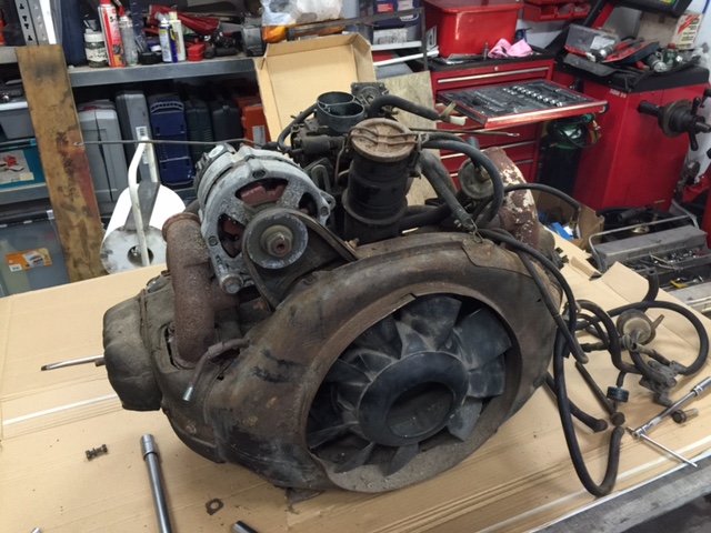

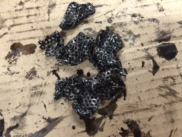

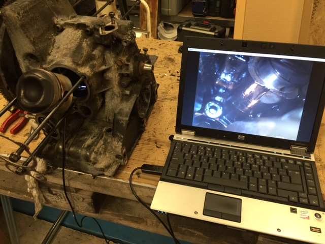

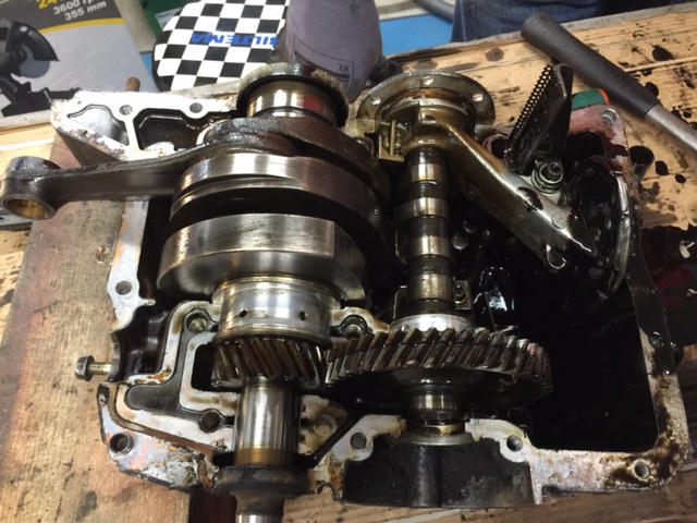

Nå holder 445 på med 4sylindrede motorer og Torbo2 med 3sylindret motor. Det mest naturlige da er å gå til 2sylindret motor. Gårsdagen gikk med til bla det. Inn med gammel Citroën Visa motor som også er fra "billigkroken" men denne gang ikke et VAG produkt men Citroën. Ventiler i aluminiumstopp uten løse seter. Motoren har etter sigende bare gått 73k. Det kan jeg tro på. Ingen slitematter noe sted, men etter å ha tappet oljen kom det ut noen rare metallbiter. Tygd og knøttet sammen. Fant også noen uforklarlige hakk inni stemplene. Moderne kirurgi bruker kikkhullsmetoden. Så siden denne motoren i likhet med Torbo2 sin ikke har bunnpanne ble endoskopet og PCn funnet frem. Jo da det var mer inni der. Motoren ble så splittet og resten av metallet funnet. Mye av det også i inntakssilen til oljepumpa. Full disekering og ultralydvask ble foretatt av hele motoren. Til alt hellige er det ikke en stripe eller ødelagte lagere i motoren. Metallet kommer fra en perforert deflektorplate som har gått i oppløsning inne i motoren. Den er trolig der for å hindre skumming av oljen. Siden 2CV ikke har denne tror jeg den blir montert igjen uten. Lærde også en ting til i går. Man starter IKKE opp en 2CV eller Visa med denne motoren om den har stått lenge. Da vi tok av manifolden var eksosporten full av rust. Siden vi hadde rotert litt på motoren hadde også en del av dette havnet i sylinderen. Årsak? Eksosen går opp og manifolden er av støpegods. Rustflak fra denne havner automatisk ved eksosventilen.
Utgangspunktet
Utgangspunktet
Endoskopi
Endoskopi
Splittet motor
Splittet motor
Rester av deflektorplate

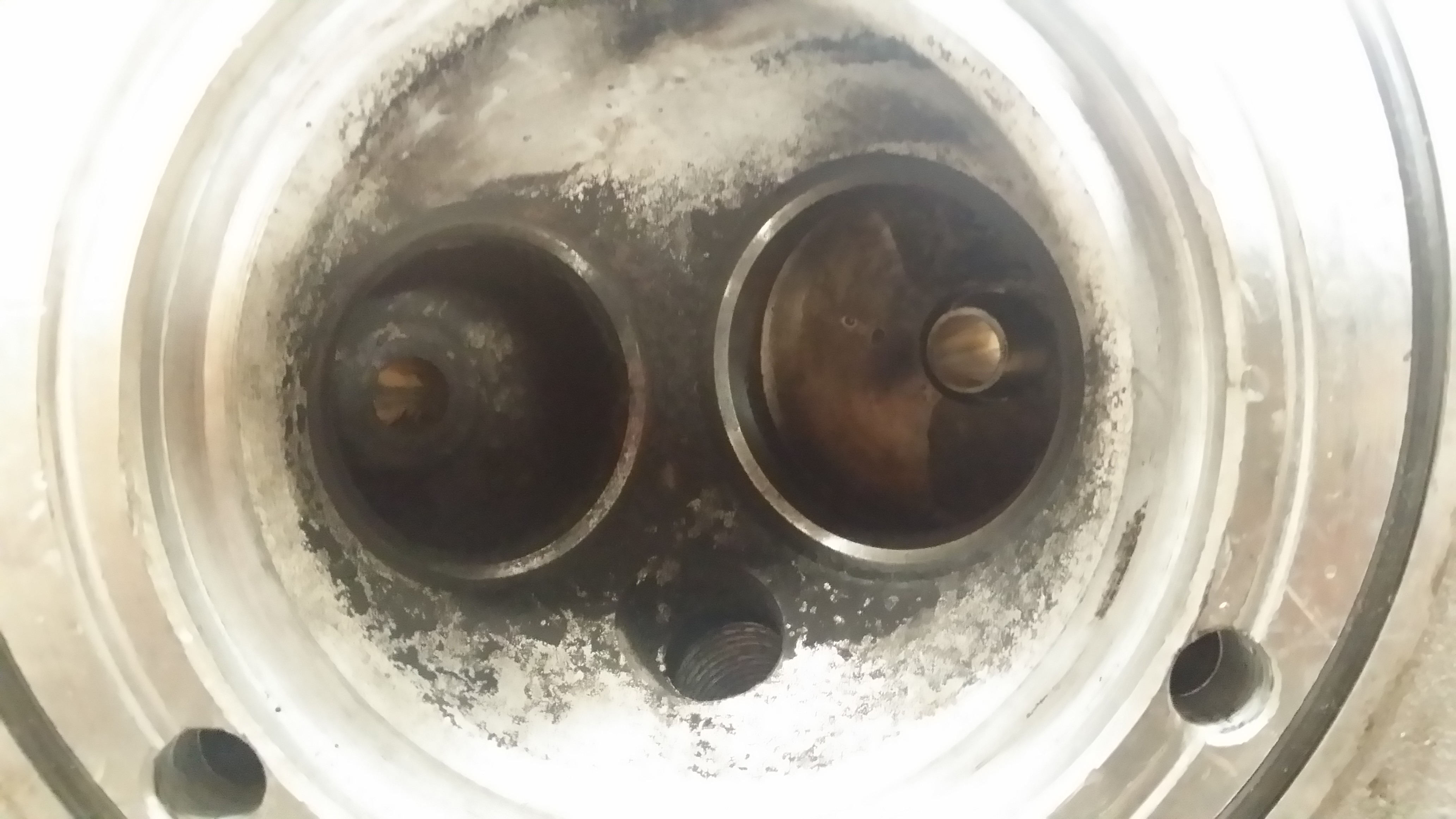

Ellers ingen brente ventiler men hadde litt belegg på eksosventilen. Denne motoren har ventiltettinger på ventilstyringene som Gjør at det blir lite avleiringer på ventilstammen.
De der metallrestene var godt å få ut!
Jepp. Tipper plata har vært 10x15cm men nå var det bare festene igjen. Blir mye metallbiter av det. Det mest utrolige er at motoren ikke har tatt skade.

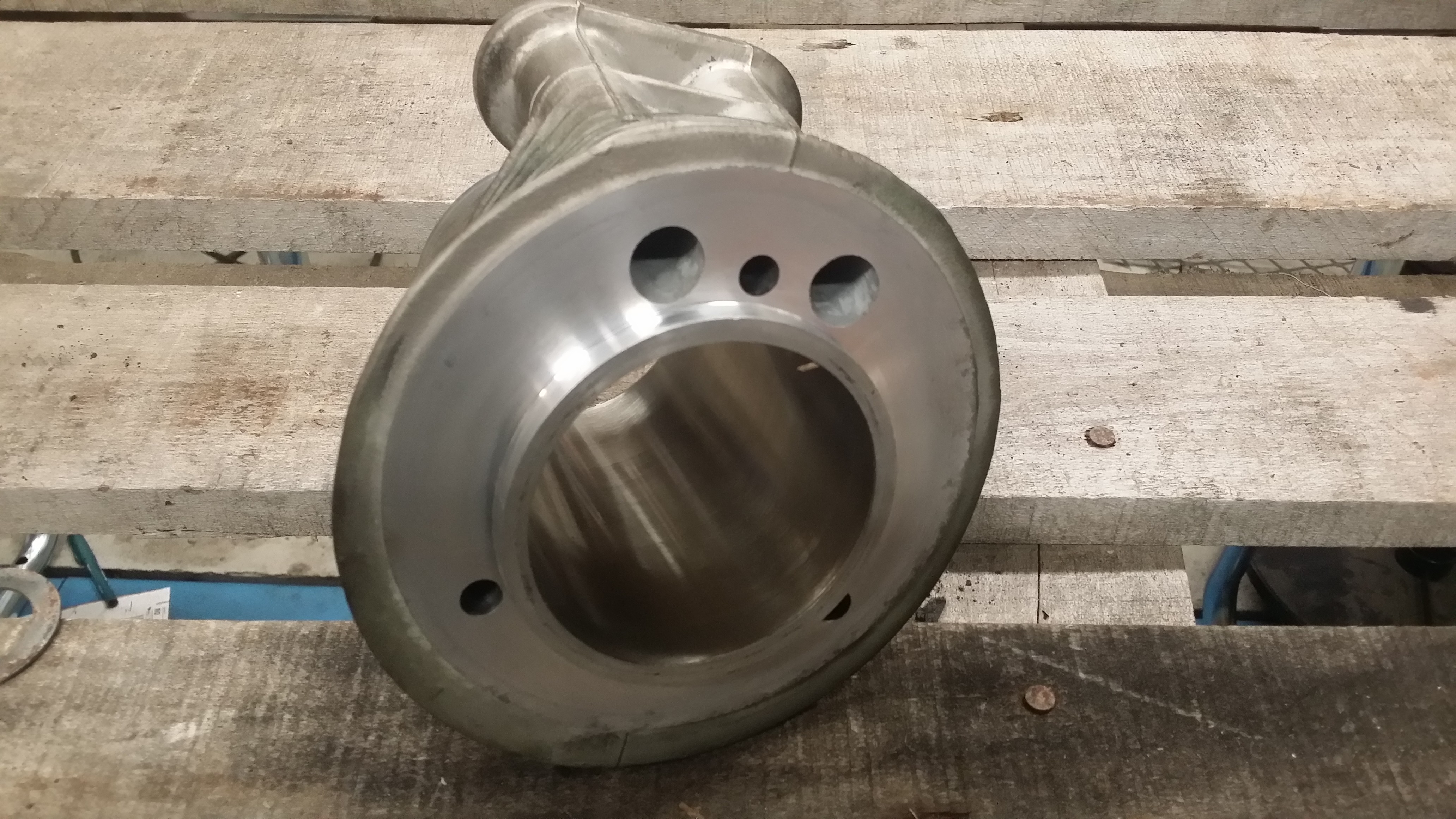

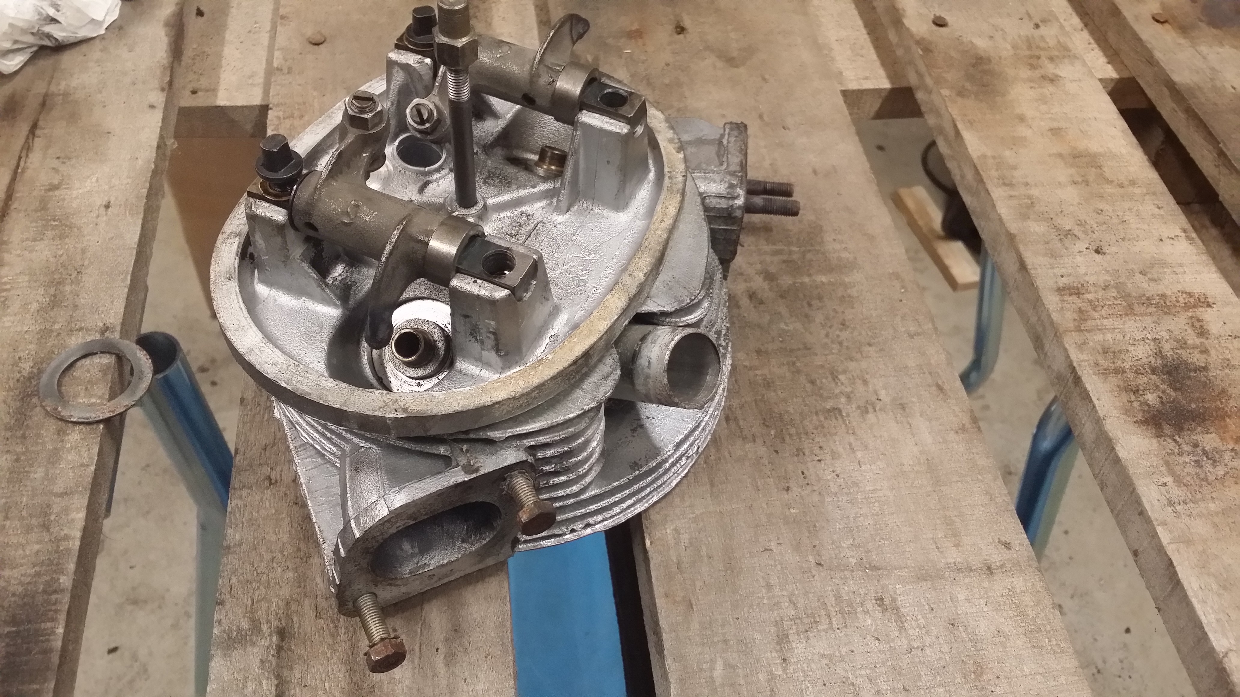

Flere bilder til Torbo2. Fant forresten ventilsetene. Godt gjemt stål i aluminiumen. Samme med stålforingen i sylinderen. Den er hele 0.5mm tykk! Eller tynn om man vil. Sylinderen er også konisk. Dvs at en ikke får satt inn stemplene ovenifra. Kun undenifra.

Topplokk. Fine ventilseter
Lett honet sylinder
Lett honet sylinder

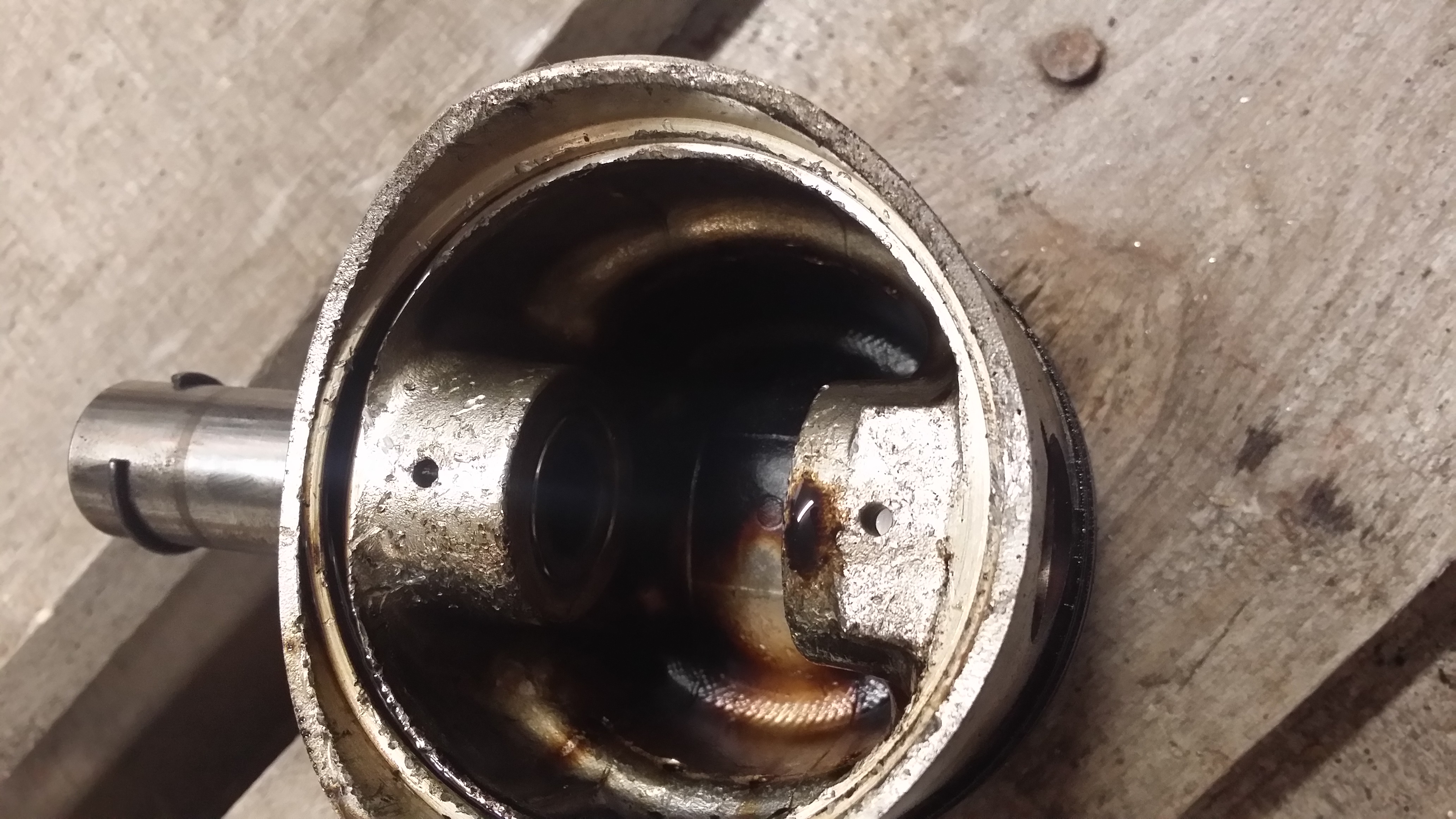

Underkant og innside av stempel er litt tygd..

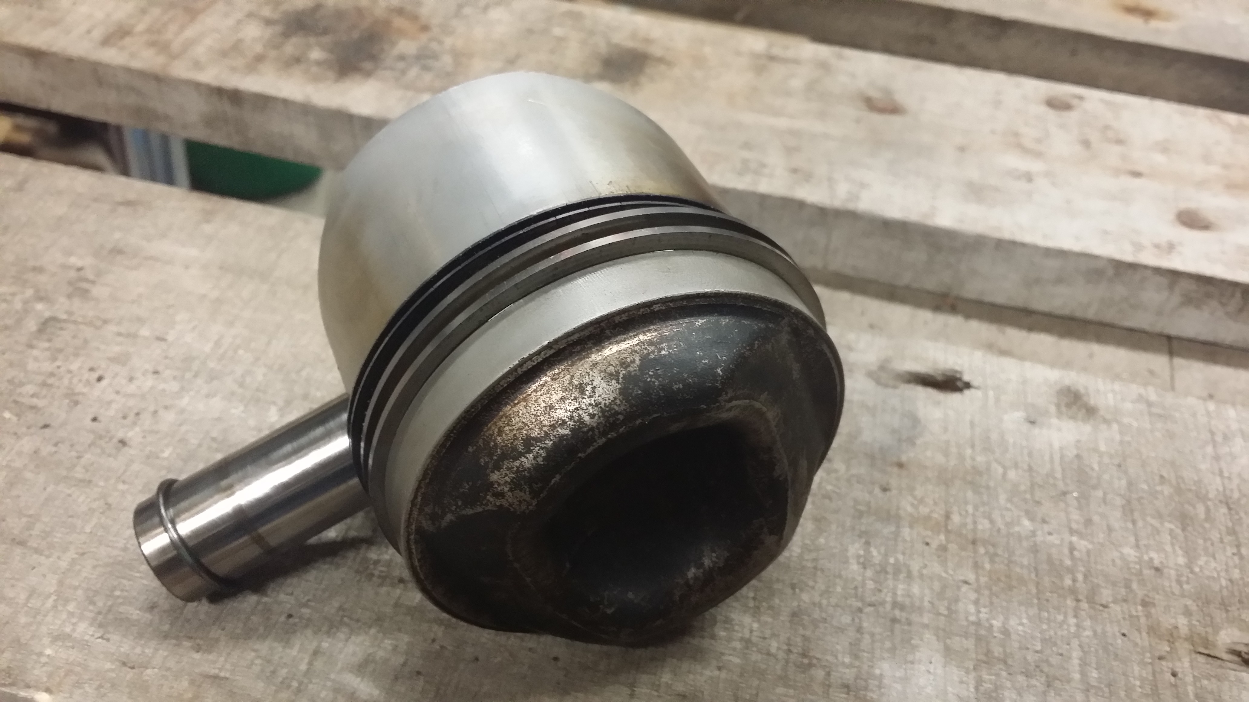

Utvendig er det plettfri.
Ser man det! Her går det unna! Uvanlig form på stempeltoppen, litt rart at stempelfjærene sitter så lavt? Volvo Volvo satte de lengre opp på senere modeller og hadde flere uforklarlige grunner til det. Blant annet skulle det gi lavere oljeforbruk og med tynnere stempelfjærer skulle det bli mindre friksjon osv. Er ikke bombesikker på at effekten er så stor?
