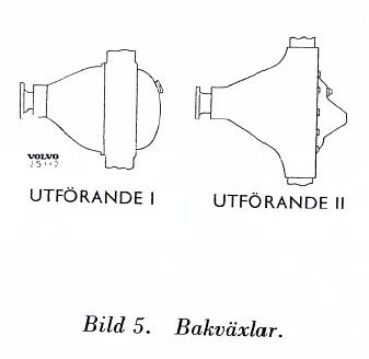

jangu1@hotmail.com wrote:Hva slags olje skal det være på bakakselen da.
Her er et par klipp fra verkstedhåndboka som beskriver bakaksel og olje:
Re: 444
Takk for det 445 :D . Da vet jeg det og det er jo kjekt og vite når jeg skal ha på olje igjen. :D
