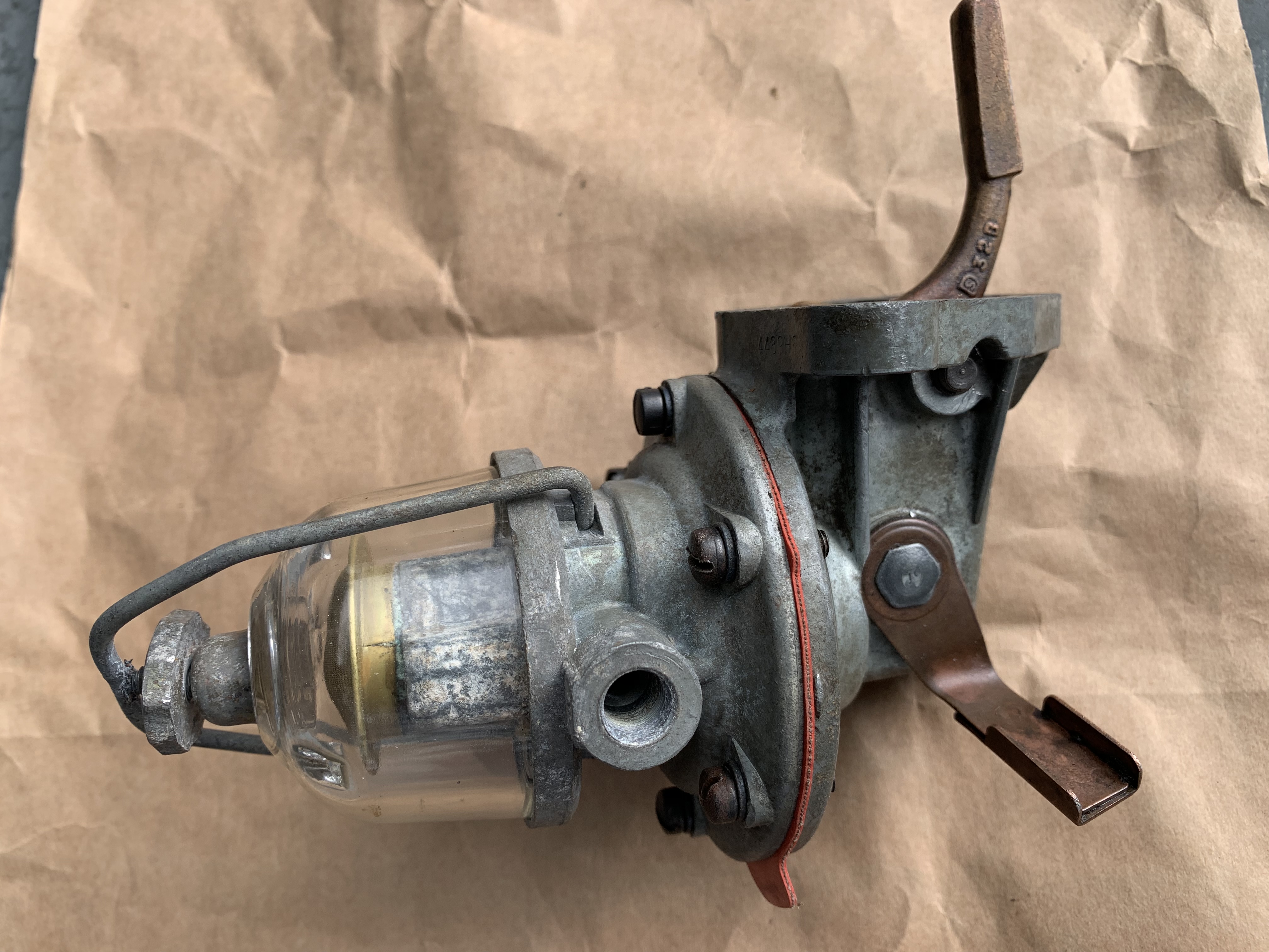

Og et bilde av ferdig renovert bensinpumpe klar til montering.
Har lagt ut annonse på forumet / finn.

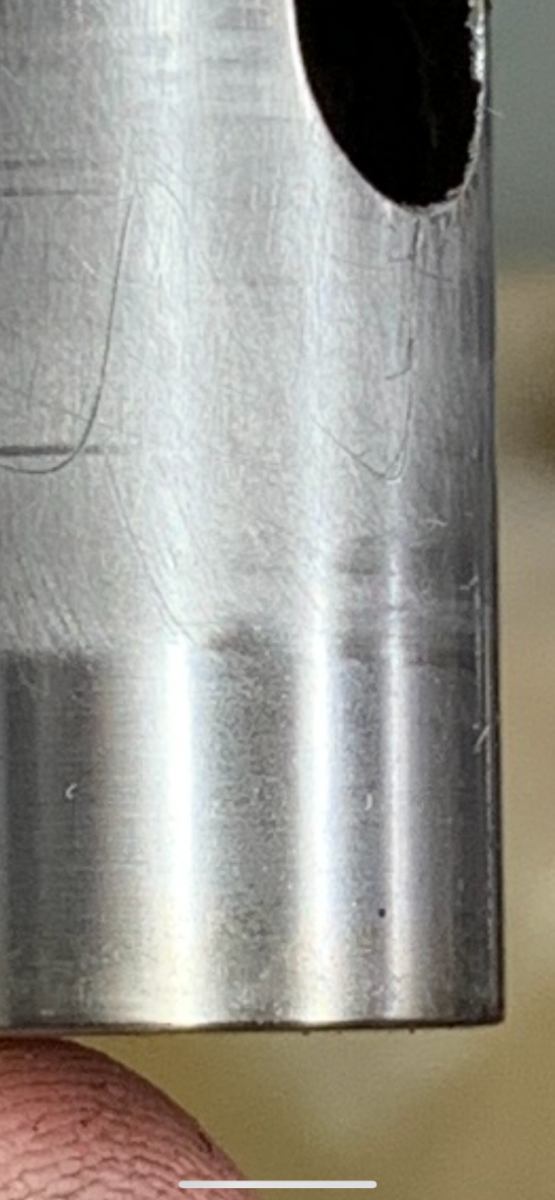

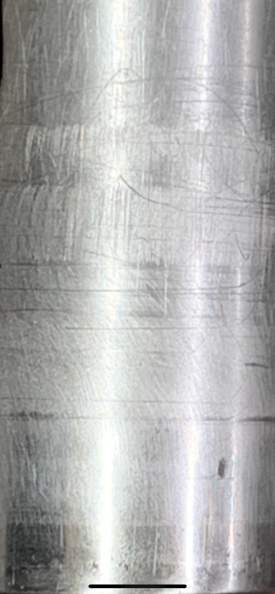

Tok ut løfterne og fikk en skikkelig overraskelse. De var veldig ripete på utsiden (stammen) men blanke og fine mot kammen.

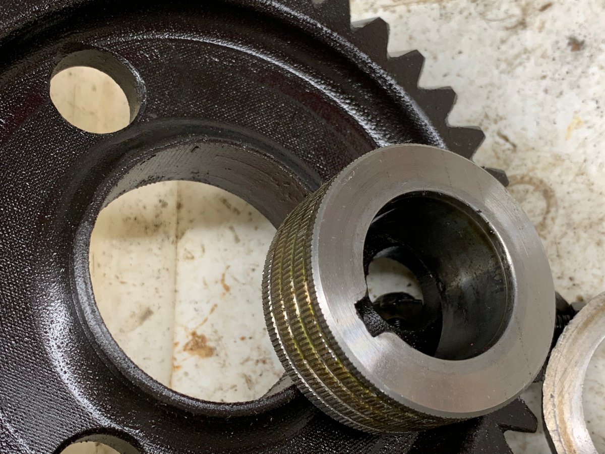

Neste funn kom da jeg skulle dra av kamdrevet.
Senter satt igjen, og bakelitten viste spor av "gnagsår" på baksiden.
Drevet på B16 har motsatt tannstilling av B4B og B18/20.
Når senteret løsner, så trekkes bakelitten inn mot motorblokken på B16, men skyves ut mot dekselet på alle andre nevnte motorer.
Dette gjorde sitt til at motoren gikk tregt ved rotasjon i "riktig" retning og lett ved rotasjon "baklengs".

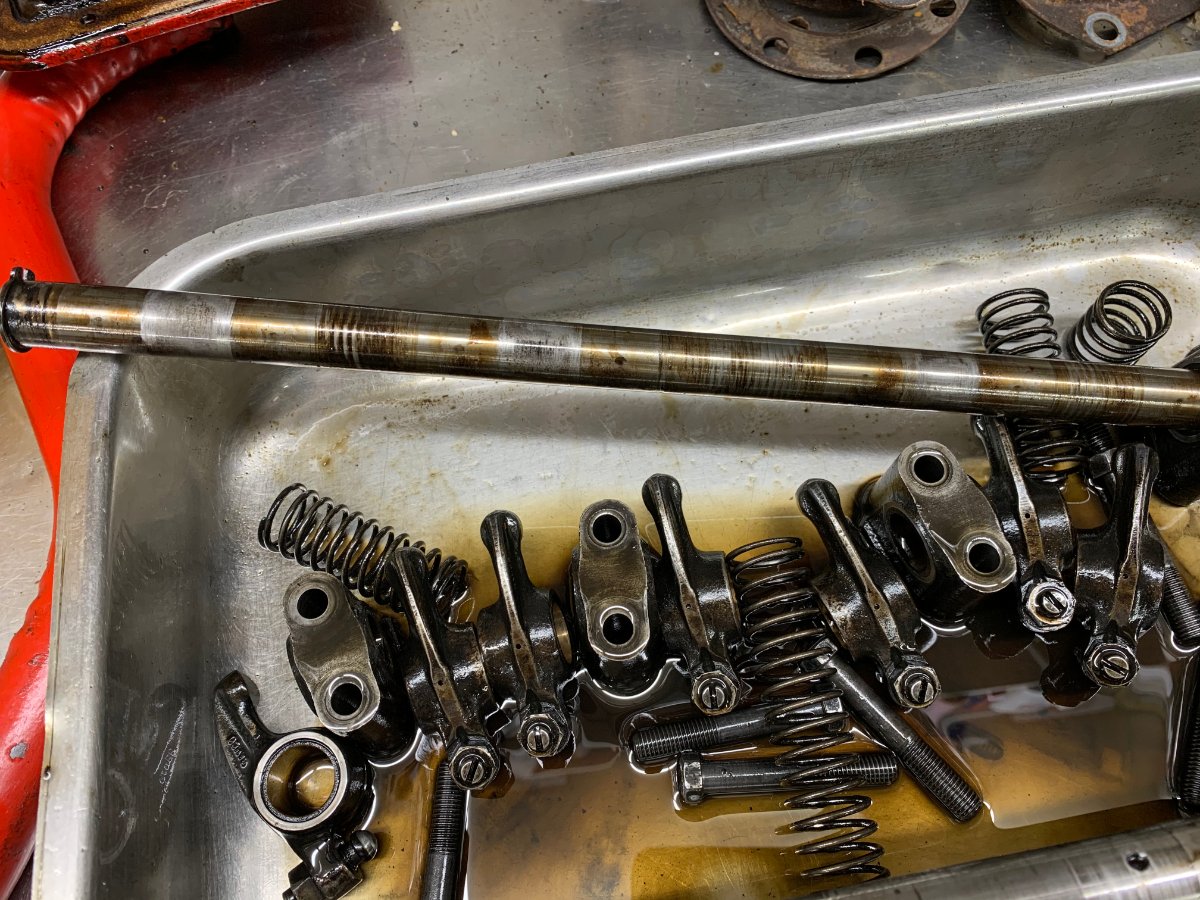

Det var først da jeg plukket av vippearmene at motoren begynte å gå lett rundt. Flere av disse gikk tregt, så jeg demonterte i småbiter og forsøkte å finne ut hva som hadde skjedd.
Vasket i diesel:

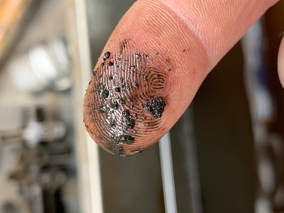

Tømte motoren for olje. Der kom det ut en del "kaffegrut". Det var ikke metallpartikler, men noe litt mykt.
Jeg tror dette er grums fra bakelitt-drevet som flyter rundt i oljen. Dette grumset har (delvis) tettet igjen de bittesmå oljehullene i vippetøyet.

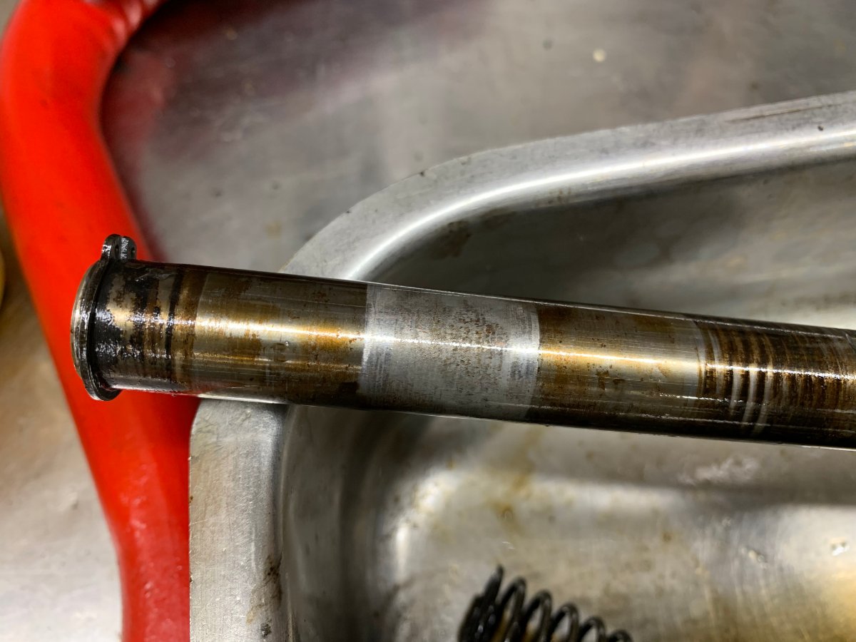

Vippene har gått såpass tregt at hele vippearmen har vippet frem og tilbake de 2-3mm som er fysisk mulig å vippe. Det lyse slitasjesporet på bildet er fra en av bukkene, og ikke en av vippene.
Foreløpig teori er altså at det hele startet med at bakelittdrevet har løsnet litt fra senter, blitt dratt inn mot skruene bak og gnagd litt på. Bakelittgrumset har blitt ført med oljen og delvis tettet vippearmene, som har ført til treghet i vippa, og for lite olje på løfterne. 3 kilder til treg motor.
