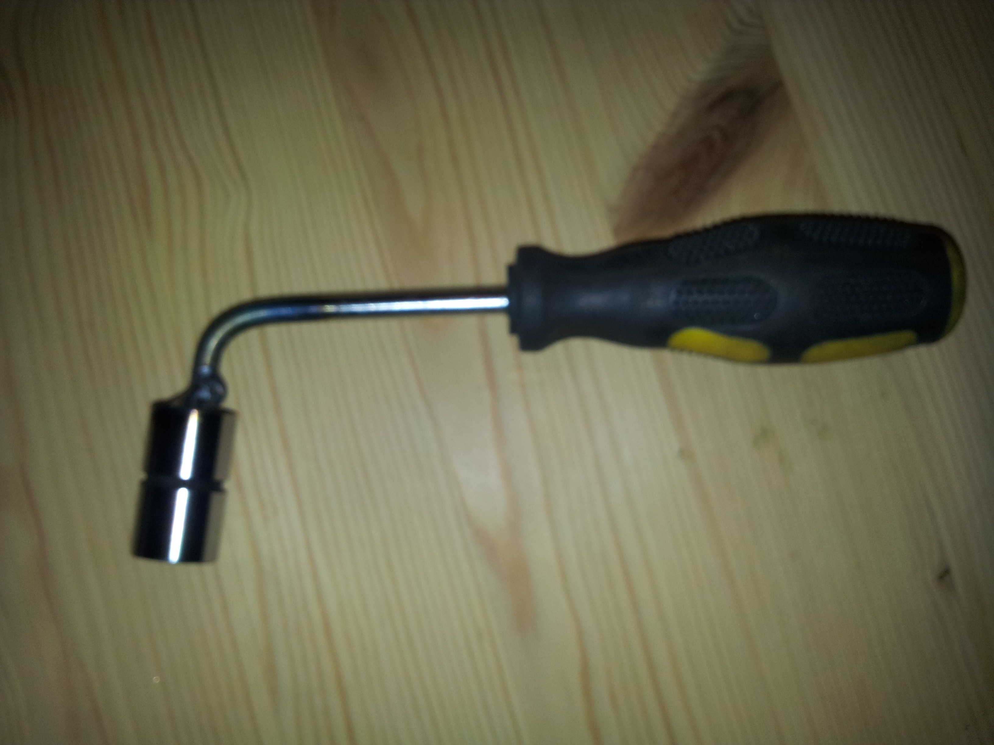

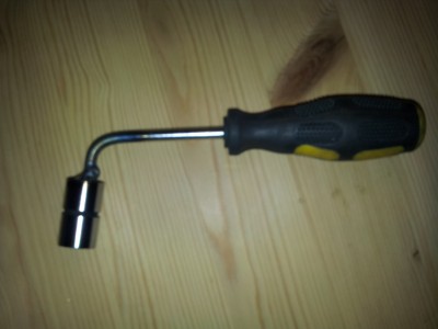

Fikk også testet induksjonsvarmeren litt. Skrutrekkeren som jeg bøyde var rødglødende på ca 10 sekunder. Faktisknså rask at stålet var kaldt ved håndtaket. Det lover godt :-). Apparatet var en førjulsgave fra julenissen til "far" :-).
Denne var jo induktiv!
Så tidlig nissen var hos deg da? Men han må vel begynne et sted for å rekke over alle...
Gjelder å rekke over all de snille som det ikke er tvil om kandidaturet til hehe. Det er tvilstilfellene som tar tid vet du.
