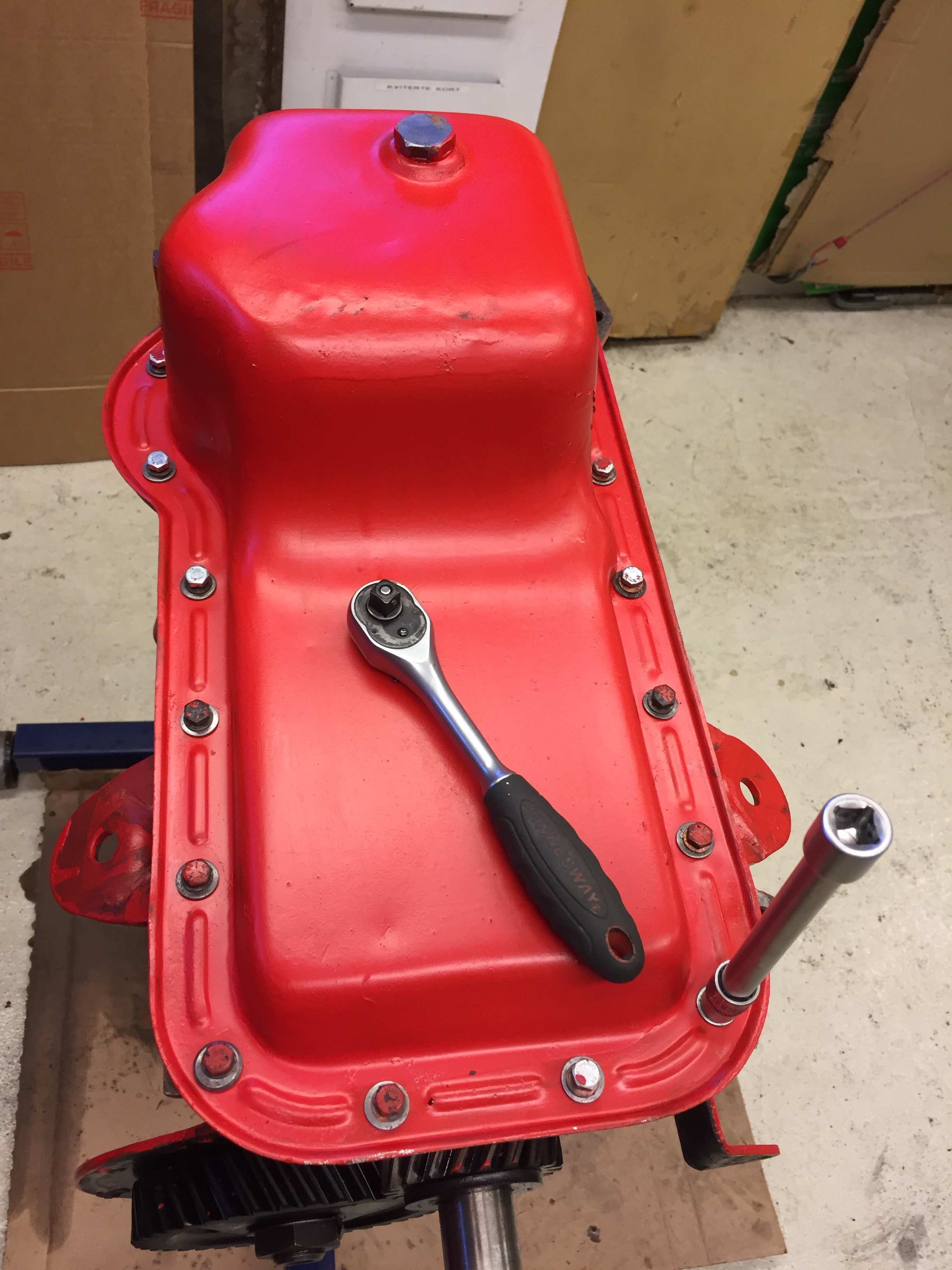

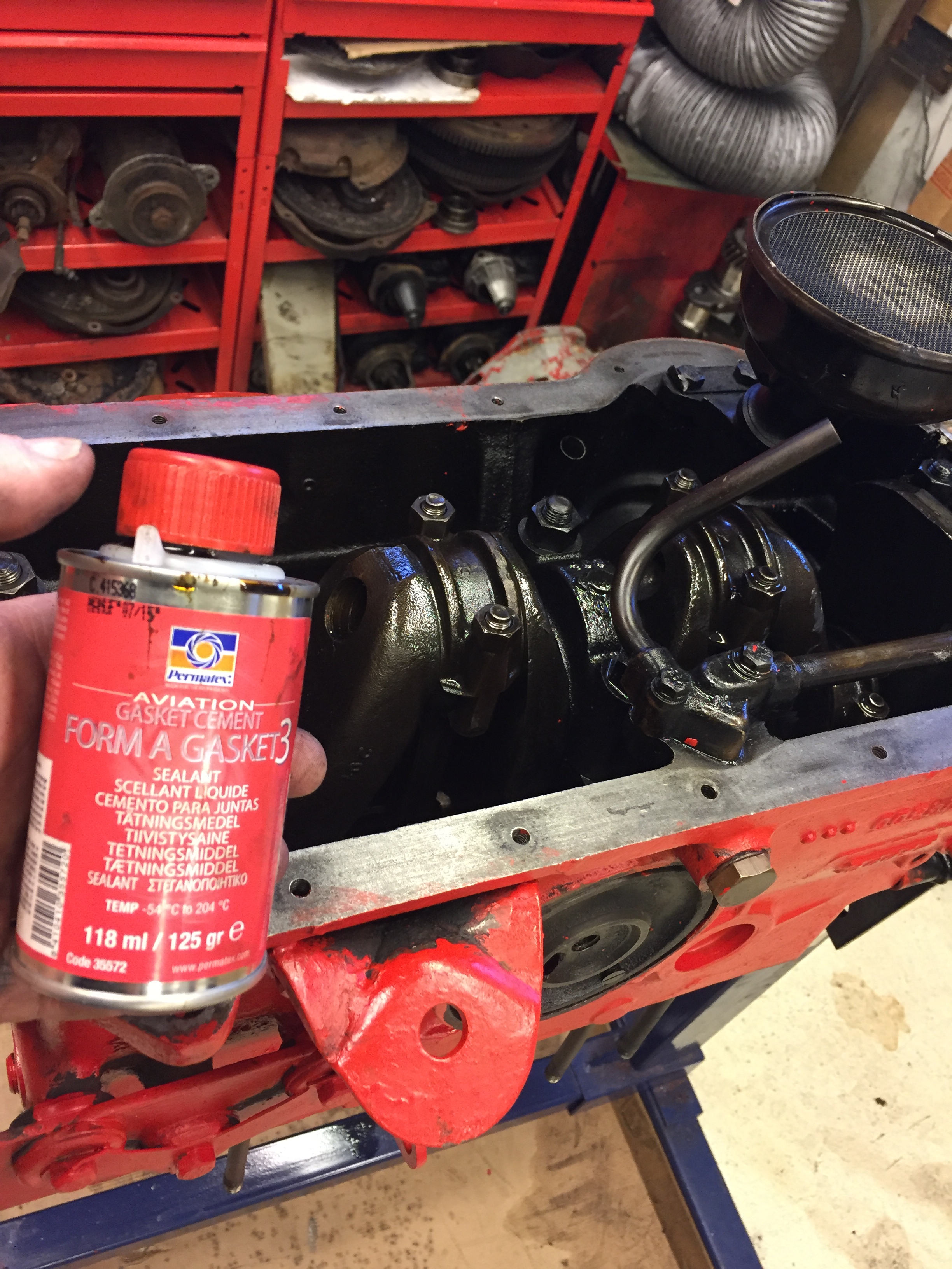

En stund siden forrige oppdatering.
Fortsetter der jeg slapp.

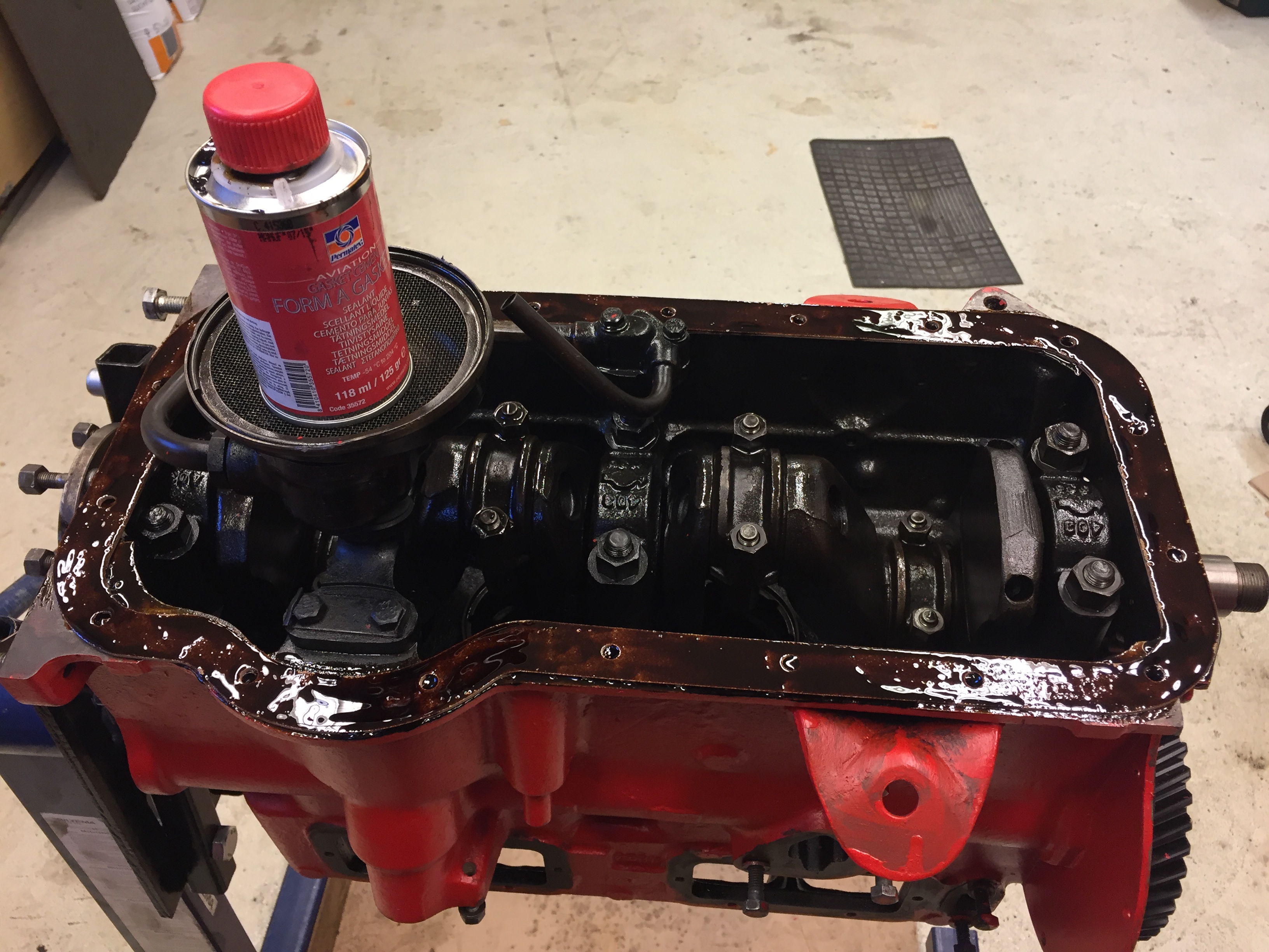

Klar for å legge på bunnpannen.
Jeg liker godt pakningslimet som selges på Torshov. Det lukter tretjære :D
Først et strøk på motoren, deretter på pakningen, alternativt på bunnpannen.
På med lokket - med nyglødde kobberpakninger.

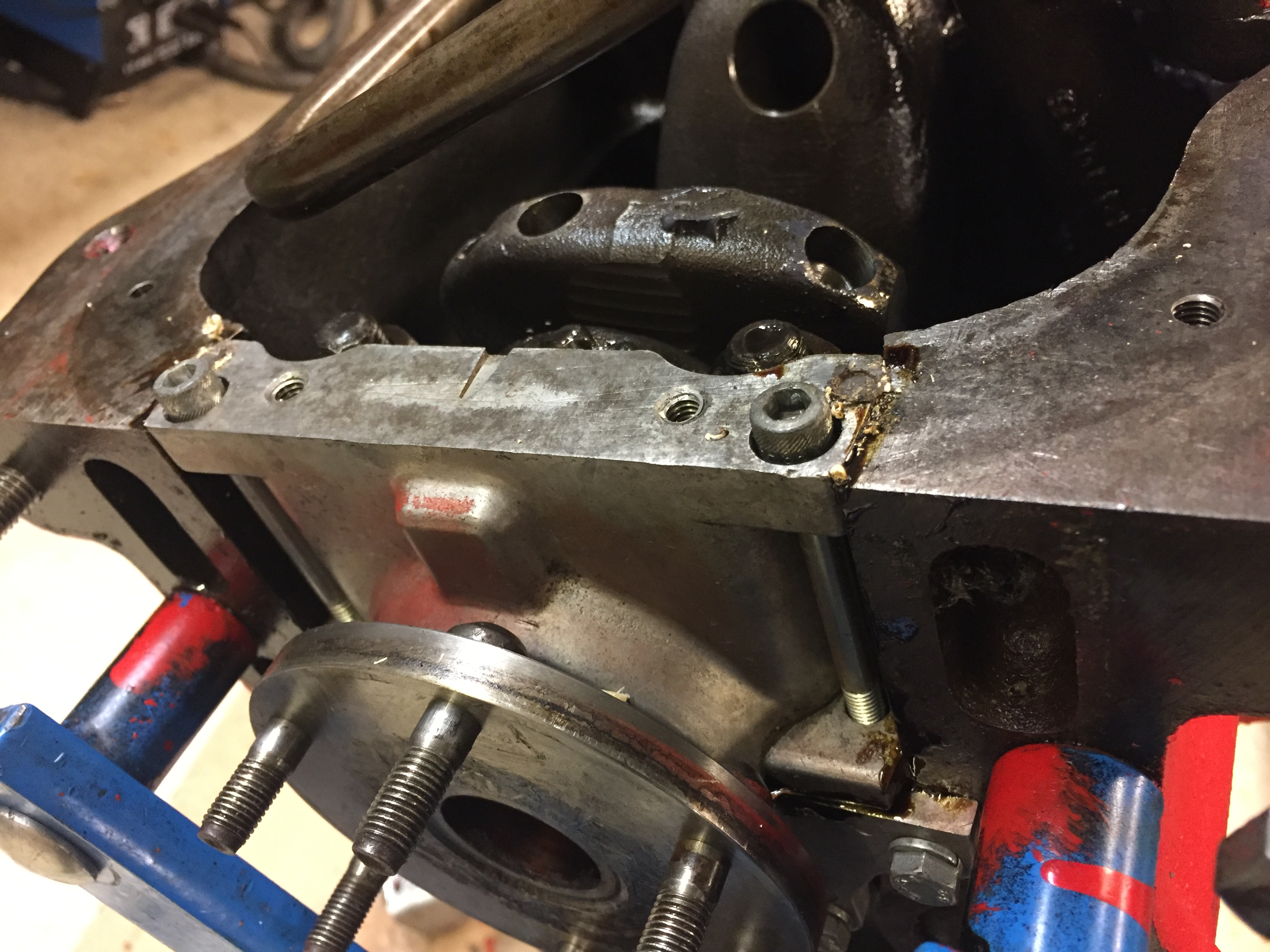

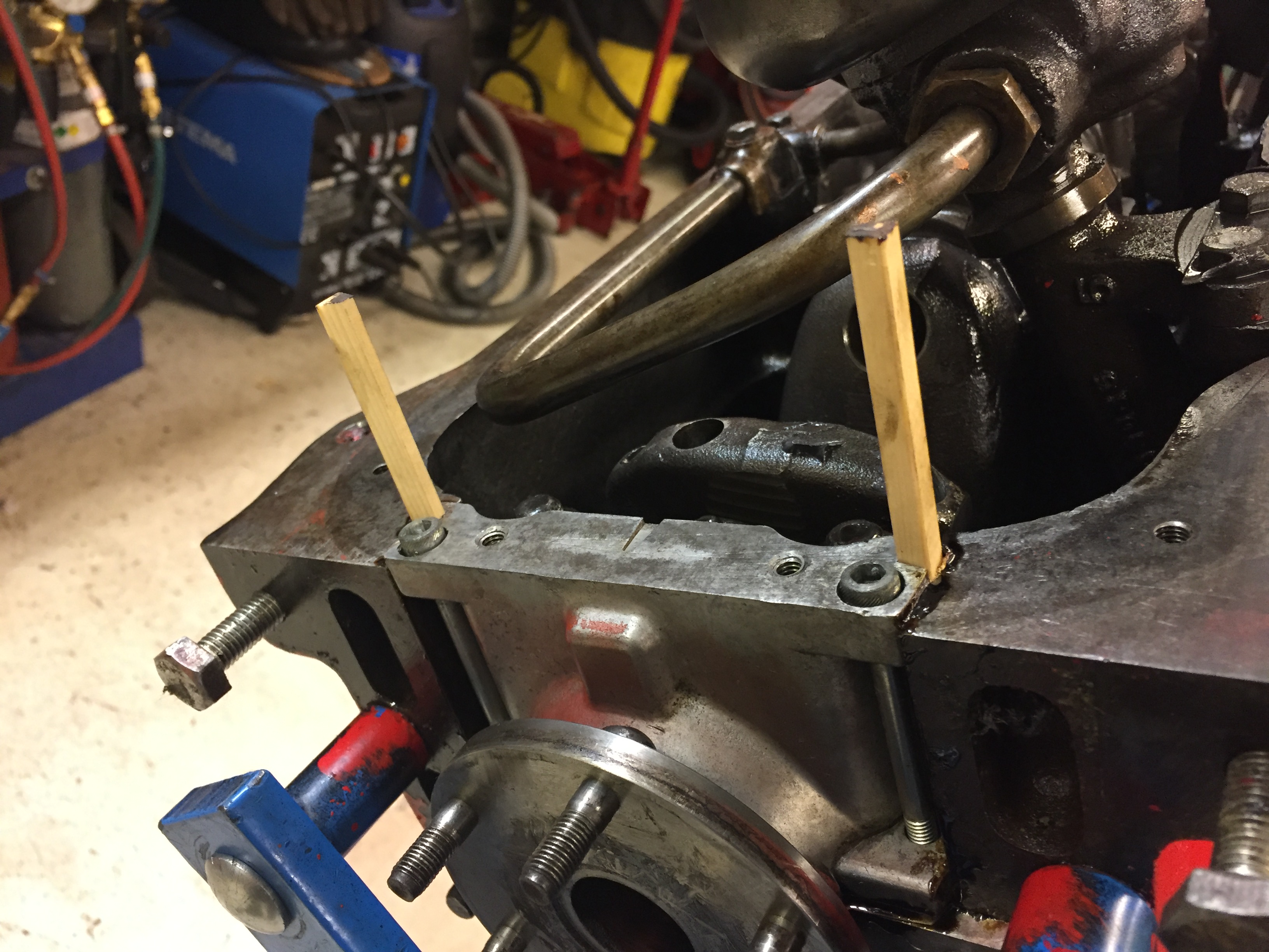

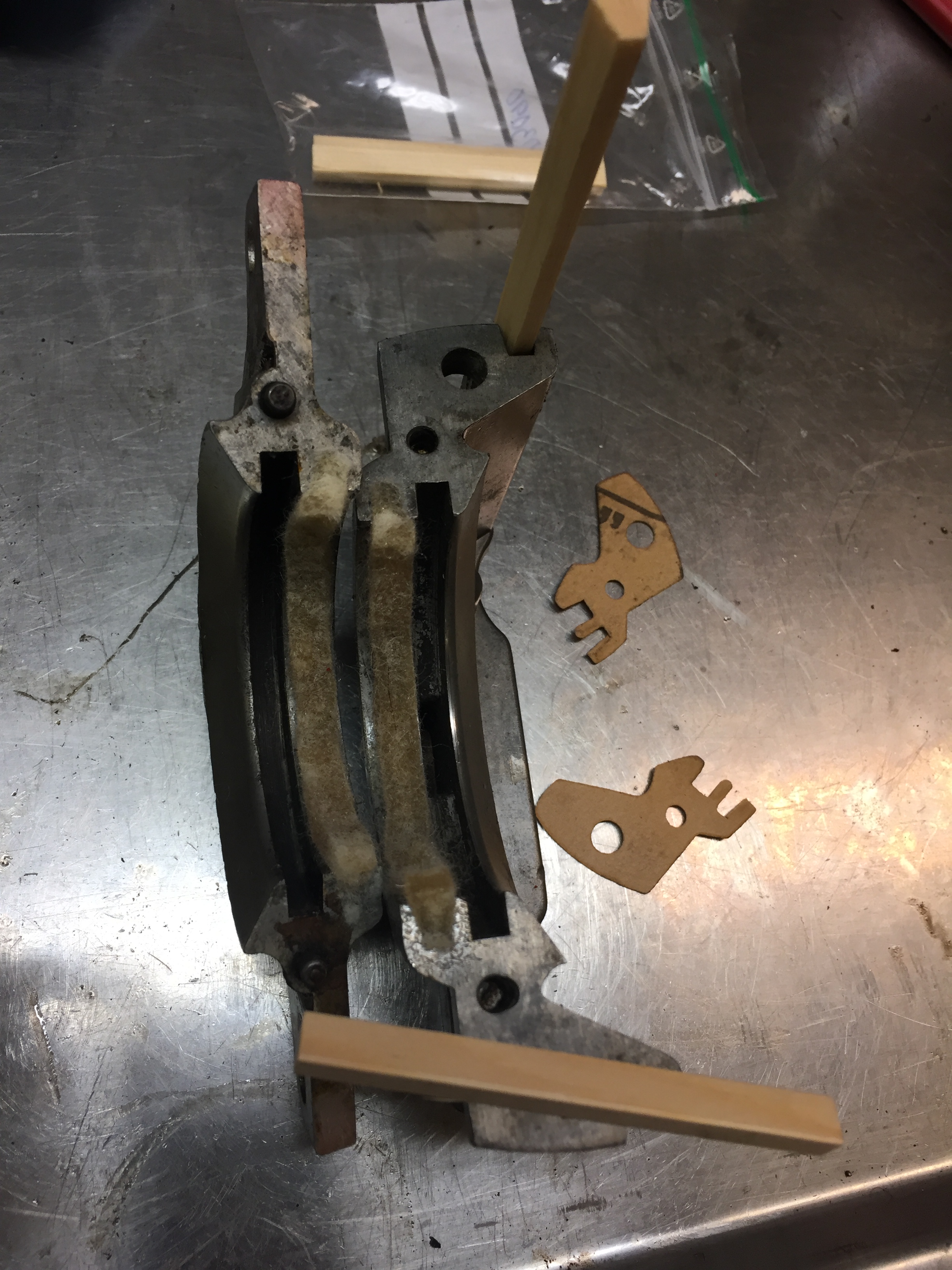

Hvis noen lurer på hvorfor en B16 lekker olje i bakkant av motoren, så er det på grunn av at tettingen består av filt og trepinner!
Det finnes nok flere teorier for hvordan få dette så tett som mulig.
Her er én:
Plasser filten i sporet. Dynk den i olje i flere omganger slik at den blir helt mettet.
Sett inn delene med pakningslim og plasser de små papirpakingene (med lim) på plass.
Sett aluminiums-delen på plass, men ikke helt i bunn.
Slå deretter ned trepinnene.
Stram til skruene slik at de to halvdelene presses sammen.

Hei. Jeg ble tipset om at et firma I Stavanger som heter Nilsen motor as har en vevd reim som skal være bra. Jeg brukte den selv på min motor for ca ett år siden og det ser ut som det fungerer bra. Har hørt om andre som har god erfaring med den typen. Etter det jeg har forstått så trekker den seg ikke sammen slik den vanlige filten gjør.
Takk for tipset. Er denne også delt i 2 deler og passer i "skålene"?
uttern
Posts: 66
Joined: Sun 03 Apr 2016 13:02
Location: Sola, Rogaland
Post by uttern »
Den selges pr lengde og kappes til den lengden en ønsker. Den var litt trang, men han som gjorde jobben for meg sa det gikk fint. Han mente det var mye bedre enn filten som selges I pakningssettene.
uttern wrote:Den selges pr lengde og kappes til den lengden en ønsker. Den var litt trang, men han som gjorde jobben for meg sa det gikk fint. Han mente det var mye bedre enn filten som selges I pakningssettene.
Dette høres jo interessant ut. På hvilken måte var den trang?
uttern
Posts: 66
Post by uttern »
Etter det jeg forstod var den litt bred for sporet og måtte formes litt, men at det gikk fint. Både han og en annen som har jobbet som mekaniker på Volvo mente at dette var var å anbefale. Det var sistemann som anbefalte meg å ta kontakt med Nilsen motor.
Veldig nyttig info. Da kan jeg jo bestille en meter, så har jeg liggende til de neste motorene.
