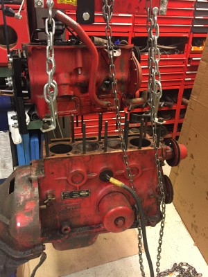

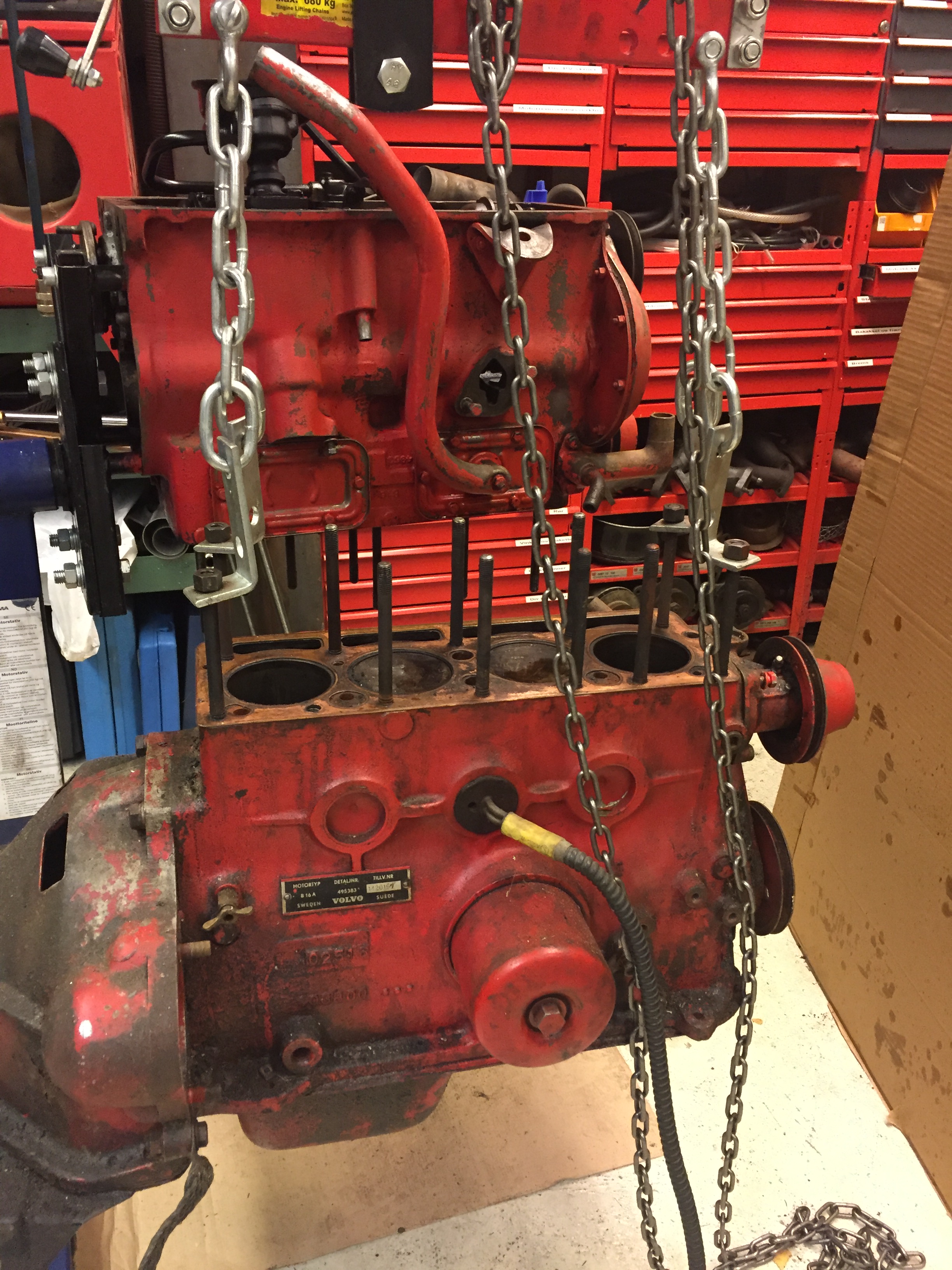

Her står og henger vinterens to motorprosjekter:
Nydelig syn!! Vinterprosjekter må en ha for ikke å gå på veggen. Tenkte også å sette i stand en B16, med ett par modifiseringer i blokk og med et modifisert topplokk. Dette skal inn i PVn tenkte jeg da motoren der lekker olje. Den går bra, men kunne lekke vesentlig mindre. Greit da med en rullende testrigg for modifisert motor. Kanskje vi skulle bruke en av motorene som testrigg for overhalte forgassere? Vi får se hva det blir til etterhvert. Slutter en å ha planer eller drømmer er en død, og det kan jeg tenke meg er kjedelig.. Du glemte å nevne kingbolter forøvrig. Det er jo også ting vi ser på muligheter for å hjelpe de som måtte trenge. Litt færre gamle på lager der, så der overhaler vi kanskje den som sendes inn om vi ikke har tilfeldigvis en ferdig liggende. Ser at de som sendes inn stort sett har vært overhalt minst en gang tidligere. Det vi også kan ønske oss for det nye året er at de som sender inn forgassere og kingbolter lar de ligge i parafin/lampeolje eller diesel et par døgn før det sendes inn. Det går utrolig mye tid til utvendig rengjøring, og det hadde lettet vårt arbeide vesentlig. Går fort et par timer ekstra for oss på denne jobben før vi kan starte med renoveringen.

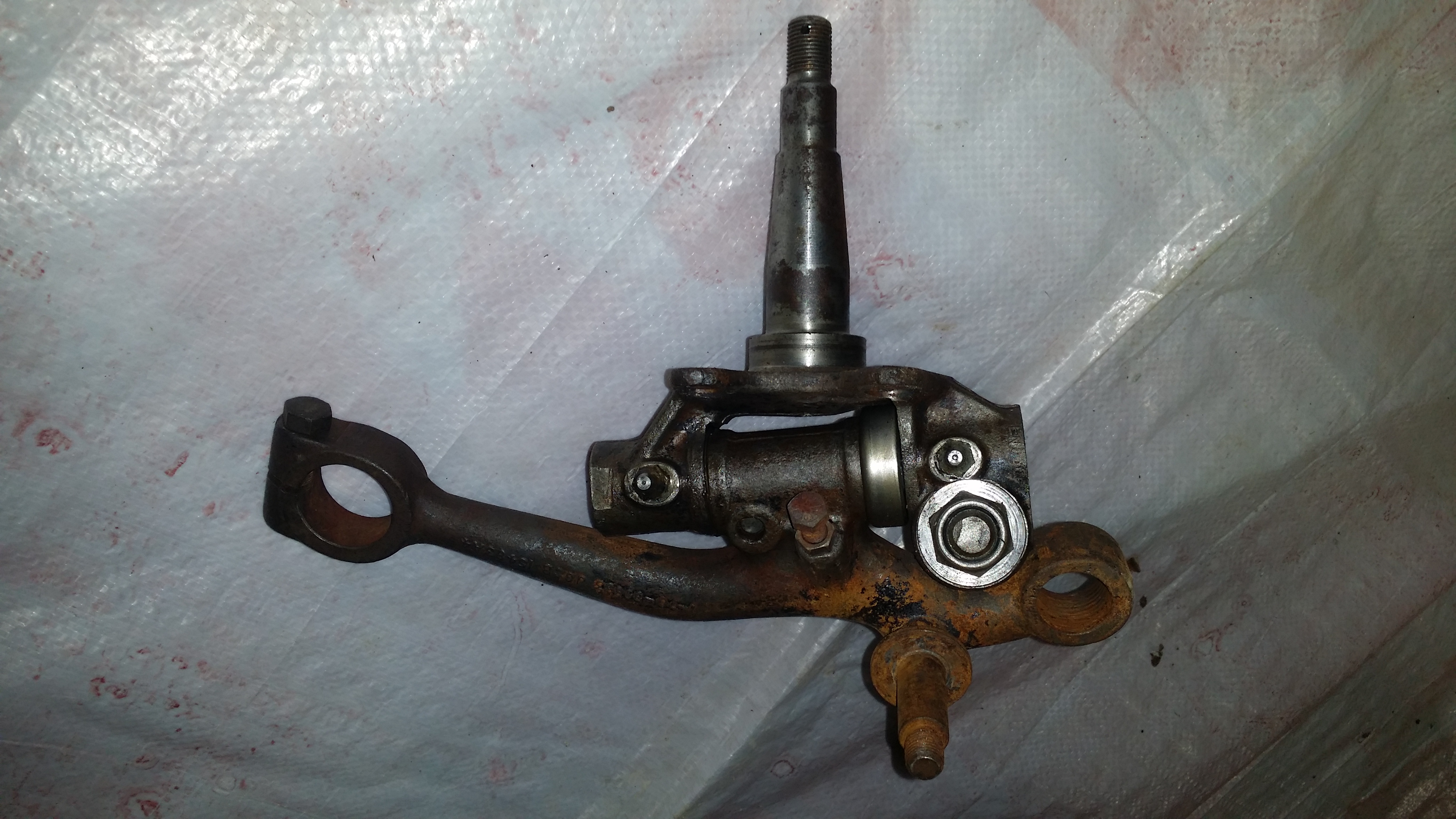

Hvordan kunne jeg la være å nevne kingboltene?
Her har Reodor57 lært seg verdifull kunnskap som ikke så mange kan lenger.
Det er morsomt å kunne hjelpe PV-eiere på veien igjen, etter at de har fått mangellapp på grunn av kingbolter.
Et grisete eksemplar:
Og et renovert.

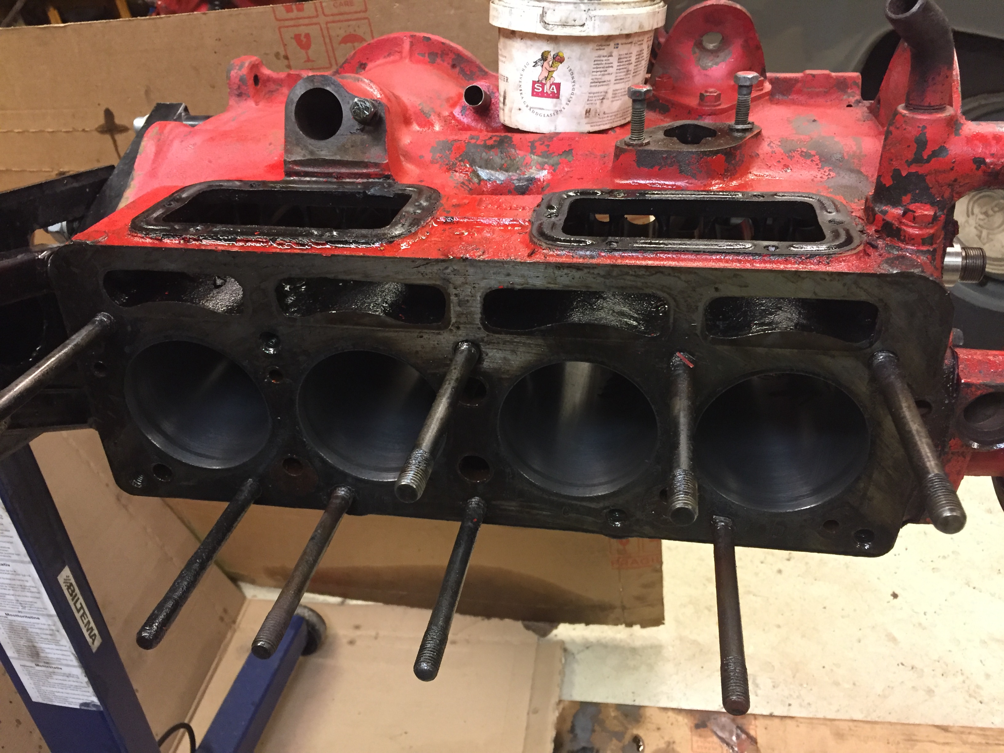

Honing av den ene motoren:
Begge motorene var godt innenfor toleransene. Den ene er i originaldimensjon og den andre er i 0,030 overdim.

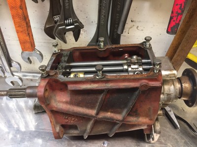

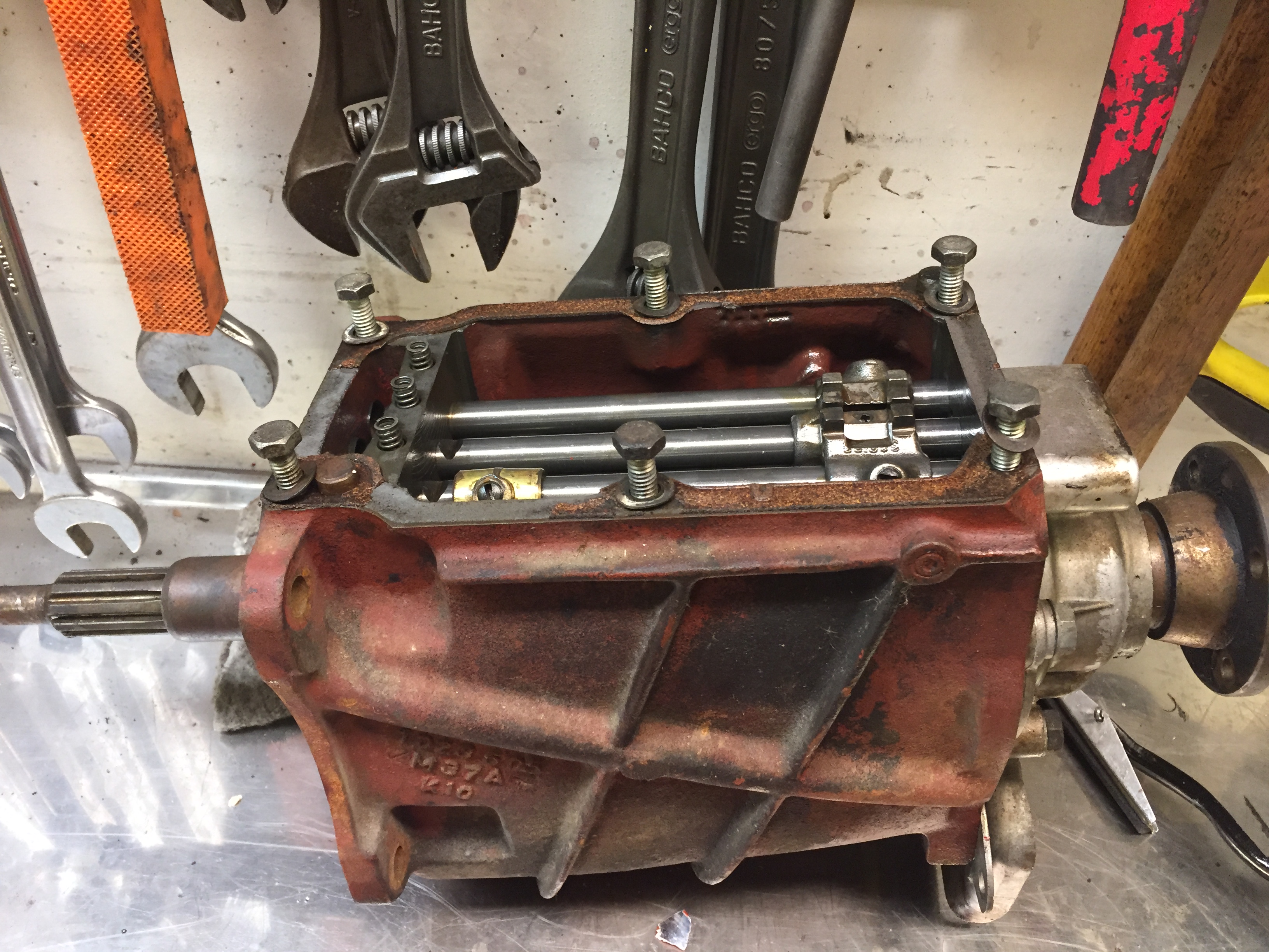

Noen girkasser som skal gjennomgås. Her er det fester både for B16 og B18 kløtsjhus.
Spennende å åpne. Nesten som julaften
Her en "Heavy-Duty" kasse, ref forsterkningene på siden.
