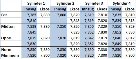

Det som kunne vært greit videre er å måle alle ventilene. Jeg ville satt opp en liste med to-tre mål på hver ventil.
Målingene kan skje 1/3 opp fra ventilhodet når ventilen står på benken, eller ca 1/2 cm opp på det området hvor ventilen har gått i styringen.
To målinger der på hver ventil med 90 graders vri, i tilfelle den er blitt litt oal.
Et mål oppe akkurat over der hvor ventilstammen ikke ha gått i styringen .... Dette er jo omtrent det som står i boka, men det kan kanskje være variasjon innenfor toleransene.
Denne forskjellen skal ikke være mer enn 0,02 (0,03 mm maks), men med nye styringer vil trolig totalmålene falle innefor totaltoleransen. Bilen skal vel ikke kjøres på Anderstorp heller?
Eksosventil: 7,830 - 7,845 (toleranse 0,015 mm) oppgitt----
Innsugsventil: 7,859-7,874 (toleranse 0,015 mm) -her også, men de skal være litt tykkere i samme diameter på styringen, da den utvider seg (minimalt) mer på grunn av passerende varm avgass..
Eksempel:
Ventil - eksos syl. 1 : Mål på stammen nede: 7,825 Mål øverst: 7,845 Slitasje: 7,845 - 7,825= 0,02 mm ok
Ventil - innsug syl 1: Mål på stammen nede: 7,830 Mål øverst: 7,859 Slitasje: 7,859 - 7,830= 0,029 mm (over toleransen)
Ventil - eksos syl. 2 : Mål på stammen nede: xxxxxxx Mål øverst: xxxxx Slitasje: xxxxxxxx
Ventil - innsug syl 2: Mål på stammen nede: xxxxxxxx Mål øverst: xxxxx Slitasje:xxxxxxxx
osv.
Målene øverst er originalmålene, da ventilene ikke slites rett under låsesporene.....
Er det slitasjegrader der, må d pusses forsiktig bort, da de ellers kan ripe opp nye foringer.....
Det står litt forskjellig i boka, så man må også bruke litt sunn fornuft her... 0,015 toleranse på vetilene og 0,02 mm toleranse før utskifting, ifølge boka?
Her må vi trolig forhøre oss litt hos en gammel Volvo-mekaniker, om målene blir utenfor toleransene... Hva gjelder?
Ellers gjelder regelen om sunn fornuft og generell oppgradering innenfor normale tileranser.
Er denne variasjonen: Eksosventil: 7,830 - 7,845 (toleranse 0,015 mm) oppgitt - er dette variasjon på nye ventiler?
Regner med at 0,02 mm toleransen ut fra toppen av ventilen i forhold til den delen som som har gått i styringen... Det og totalslitasjen, målt med måleur når ventilen er montert er det jeg går ut fra, Men har noen andre meninger her så vil jeg gjerne høre om det?
Det vikitgste er å gjøre målingene og notere dem, så kan man også ta der derfra....

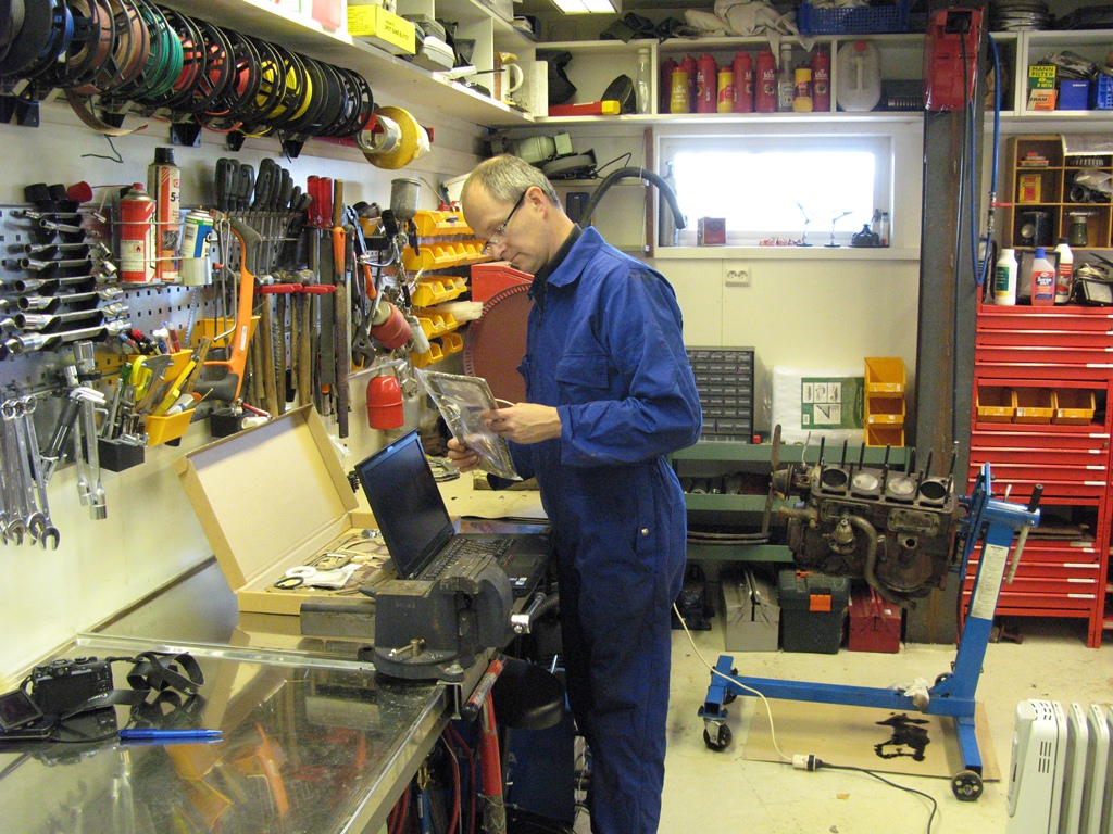

Nå er vi direkte inne fra "forsøkslaboratoriet" som Torbo kaller det.
Her er hlyshaug i ferd med å inspisere komplett pakningssett for B16:

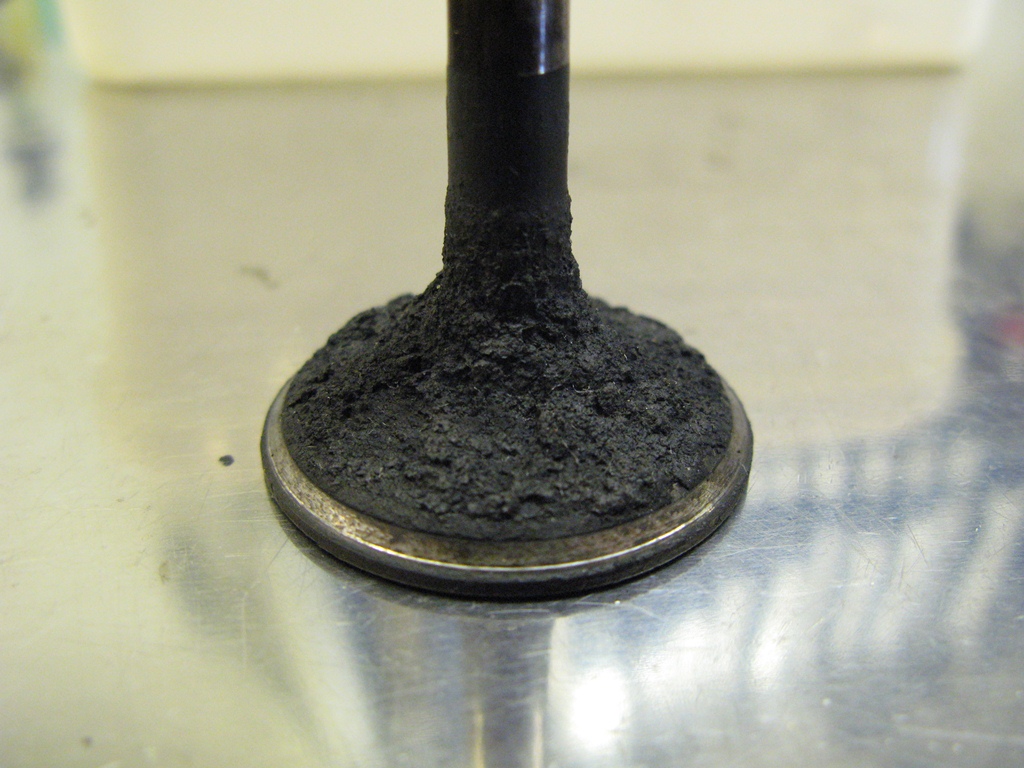

Her er bilde av ventilen før sitronsyrebad:
Foreløpig har vi høstet følgende laboratorie-erfaringer fra sot-løsing:
Sitronsyre fungerte ikke :(
Parafin fungerte ikke :(
Biltemas label off fungerte ikke :(
Bremsevæske fungerte ikke :(
Rødsprit fungerte ikke :(
Zalo fungerte ikke :(
Batterisyre fungerte heller ikke :(
En givende og hyggelig økt i verkstedet i går kveld.
hlyshaug og undertegnede målte ventiler og da Torbo2 kom, så gravde vi dypere i motoren.
Her er resultatene fra mikrometer-øvelsen:

Siden dere er fullt oppdatert med nøyaktige målinger, er det nå ønskelig med totalresultatene som konklusjon:
Avvik... eksos innsug
Syl 1. 0,02 0,025
Syl 2. 0,32 0,019
Syl 3. 0,028 0,022
Syl 4. 0,022 0,027
Dette over er eksempel, da jeg ikke vil blande meg inn i de avanserte lab.-målingene.
Regner man optimistisk, ved å runde av tallene nedover kan man altså bruke fire av ventilene (understreket).... Men dette er kun et eksempel.
Her har forskningsgutta gått grundig til verks, men så blir nok dette en supermotor....
Grensene er 0,02 på alle ventilene i forhold til origina mål ifølge "boka". Da tror jeg man kan regne fra minste dim. oppgitt på stammene i "boka" eller fra målene øverst på ventilstammen - den delen som ikke har gått i styringene. Om slitasjen er på f.eks. 0,25, bør ikke bli noen problem på en bil som kjøres lite, men hlyshaug har jo en motor til å plukker fra. Så hvorfor ikke ta det beste fra de begge og få en god motor?
De som driver med dette daglig måler og kaster alt som ikke holder mål, eller man er usikker på. Men de kan med bakgrunn i det faglige forkaste etter egne vurderringer og ikke etter kundens lommebok... Men her sitter avgjørelsene hos han som eier lommeboka. og da kan det bli noe annet....
Vi har nemlig noen triks på lur her for å gjøre denne overhalingen fullverdig og innenfor toleranser uten å bytte ut ting uten videre, og la lappene fly....
Selve anleggsflatene på ventilene ser ut til å være slipbare, men det vet man mer om når de er skikkelig rengjort.
Alle eksosventilene ga inntrykk av å ha gått med lekkasje, spes. to av dem.. - fargetemperatur, opp mot blå (300 grader),på stammene og sot på annleggsflatenee...
