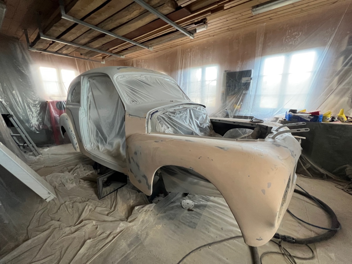

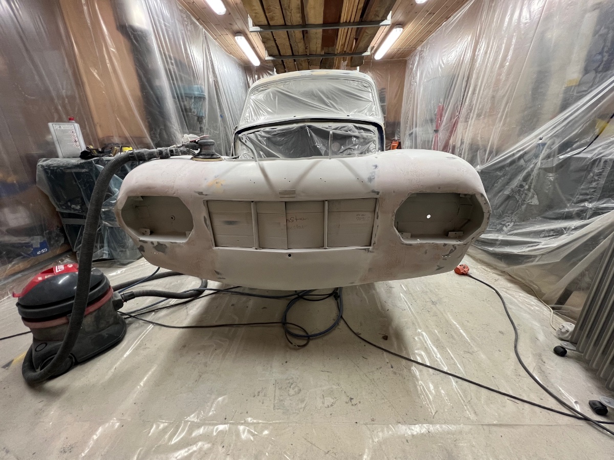

Mye sparkling før dette blir bra 😅
Begynner med en grov glassfibersparkel der det må bygges en del. Så finspsparkler jeg til slutt. Ser ut som jeg må skaffe meg en lengre kloss, helst med avsug.
Lakk er dyrt må jeg si…. Er noen lapper når en skal ha grunning, sparkel, fyller og lakk med alt av herdere og tynnere.
Ja, lakk er dyrt, men jeg vet ikke om noen billige varianter som fungerer.
Biltema hadde lenge 2K-båtlakk i ulike farger. Den lakken var veldig god til understell mm. De har den fortsatt men i veldig begrenset utvalg.
Det er greit å holde seg til produkter fra samme fabrikant hele veien. Da bør man være nokså trygg på å unngå koking og annet man ikke ønsker...
Lang slipekloss må jo være helt supert på mange av disse flatene.

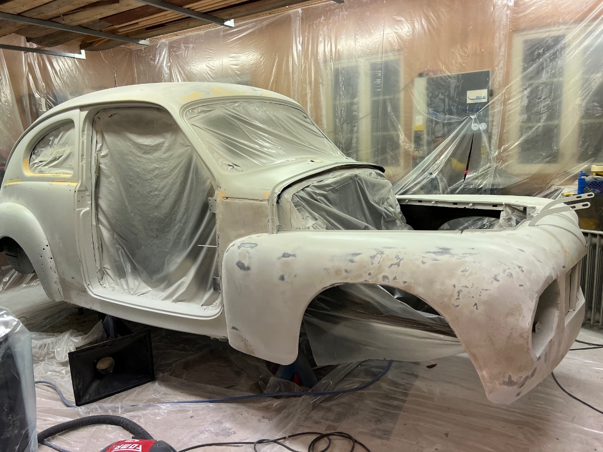

Har blitt noen runder med sparkel nå. Nesten klar for ny grunning. Og er det fortsatt noen helligdager blir det lettere å se de med jevn farge på bilen igjen. Tror jeg må ha fyller også før lakk. Gleder meg til å skru. Er lei av pussesstøv nå…
Jeg er imponert over fremgangen. Du gjør en grundig jobb.
Det blir mye pussestøv å fjerne før lakkeringen når den tid kommer. Da kan man nesten ikke være nøye nok.

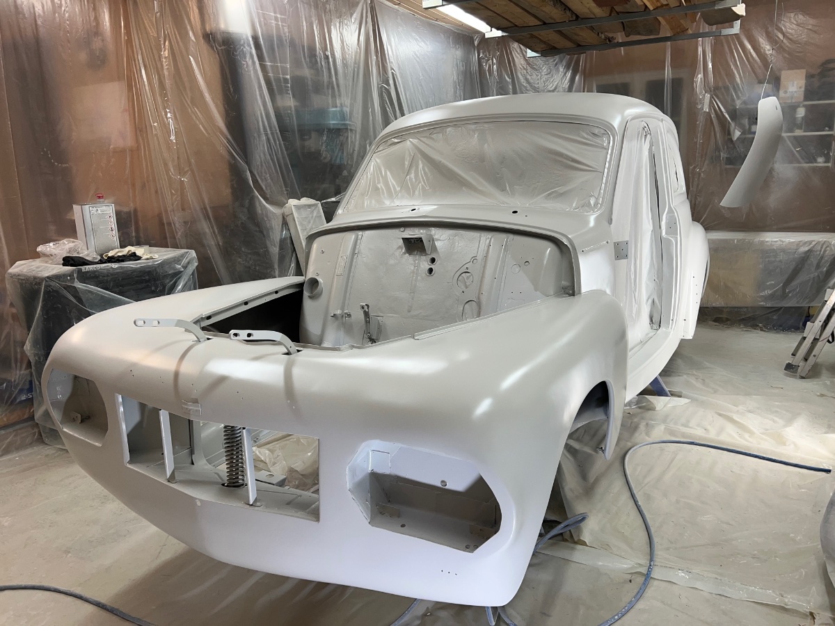

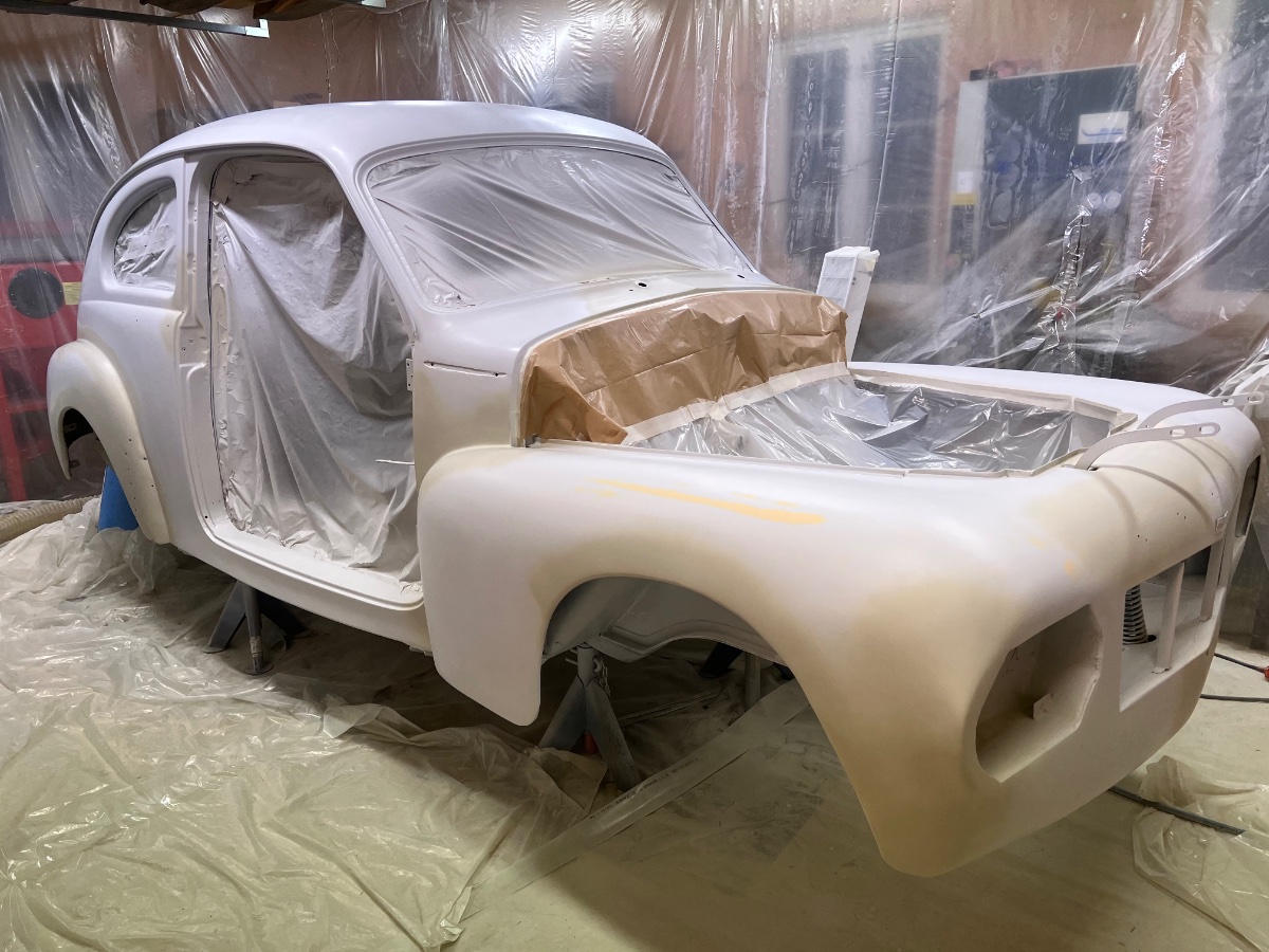

Da var epoxy grunningen på igjen. Nå er det bare å lete etter helligdager i sparklingen før fylleren skal på.
Ett skritt nærmere lakk 🙂
Føler at jeg gjentar meg selv, men det kan ikke sies for ofte: Dette blir BRA!

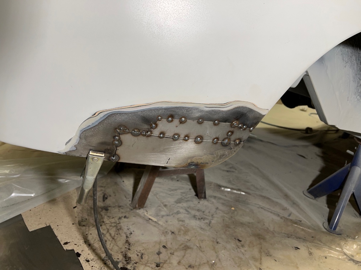

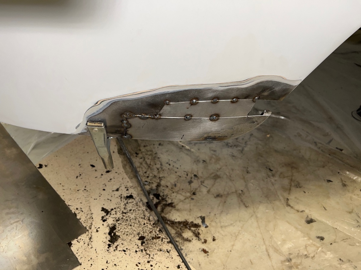

Fant en «helligdag» på bakskjermen. Det var litt kjedelig, men godt det var nå. Tidligere dårlig reparasjon, så det var sveiset en plate på innsiden, utenpå rusten. Jaja. Godt den kom fram nå og ikke senere 😅
Brukte rundtjern i svingen. Må være litt kreativ når en ikke har hverken utstyr eller evner til å bruke det 🙂
Godt du fant dette nå. Hadde vært trist om det dukket opp om et par år under ny fin lakk.

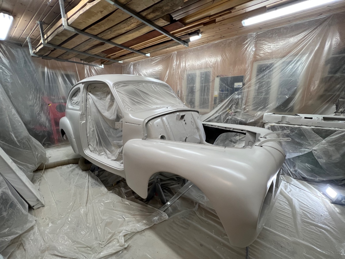

Da var det klart for fyller. Forhåpentligvis i morgen.
