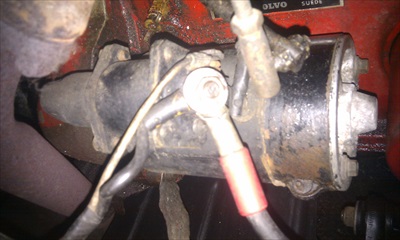

Det har alltid vært plundrete å få start på bilen og etter en kikk på det svenske forumet, var det en som fikk bøtet på dette problemet ved å bytte ut starteren. En teori var at overledning i starteren førte til at for mye av strømmen gikk dit og ikke til coilen. I tillegg blir starteren "slapp". Jeg har 6V starter og disse er ikke til å få tak i nye. Hva kan gjøres med den jeg har? Ser at VP Autoparts har Kolsats startmotor B16/B18 og Borstfjäder startmotor B16/B18.

Kan du beskrive hva som gjør start plundrete?
Jeg mistenker irring i kontakter.
Hvis du ikke allerede har gjort det, så ta hver kontakt fra batteri til starter og demonter, rens og monter. Ikke glem minussiden.
Jeg har byttet ut jordings-"lissen" som går mellom karrosseri og motor med Biltemas tykkeste kabel.
Det går MYE strøm i et 6V anlegg.

Virker som om starteren går sakte rundt. Jeg har ingen point-of-reference, men det virker tregt. Resultatet er at jeg må kinne endel før jeg får start. Skal prøve å få filmet et startforsøk :D Jeg har da på forhånd pumpet frem bensin til ekstrafilteret før forgasseren. Ellers har jeg byttet stifter, plugger, pluggledninger, coil, renset forgasser og overhalt bensinpumpa. Jeg har renset ledningsfestene tidligere, men det skader ikke å prøve igjen.
Re: 445 1957 "Skrotbilen"
Nye foringer og børster er ikke av veien, men rådene over er jo viktigst først og fremst. Oljefiltret må ut for å få ut starteren om du ikke vil slite deg i hel.
Foringene bør ligge et døgn o olje eller kokes forsiktig i olje, eller sette den på pekefingeren, fylle i olje og klemme til med tommelen, så vil du se at olja tyter ut av porene i foringene.
Bare nevner det, om du ikke har vært borti det før?
Fett på Bendixen er også greit. Litt på tennene også om du tør.....
Men dette er jo startere som krever mye strøm, og batteriet bør være mer enn bra.
Vær også klar over at strømmen går feil vei, utlader når motoren ikke har turtall over 1200 - 1500 o/min.
Med lys må turtallet opp i nærmere 1500 o/min for at batteriet skal få litt overskudd.
Ladenspenningen med litt turtall, og med litt varmkjørt motor skal ligge på minst 7,2 volt. Helst 7,5 volt.

Har du jordingsflette eller jordingskabel? Jeg byttet til en grov kabel fra batteri til torpedoveggen. Det samme gjorde jeg med den jordingsfletta som er dypt nede i motorrommet på høyre side. I tillegg ble anleggsflatene pusset og satt inn med vaselinolje.
Starteren er ikke super-rask, men den drar greit rundt.
Da jeg kjøpte nytt batteri sist, så valgte jeg en med høy CCA. Tror det var 600A.
