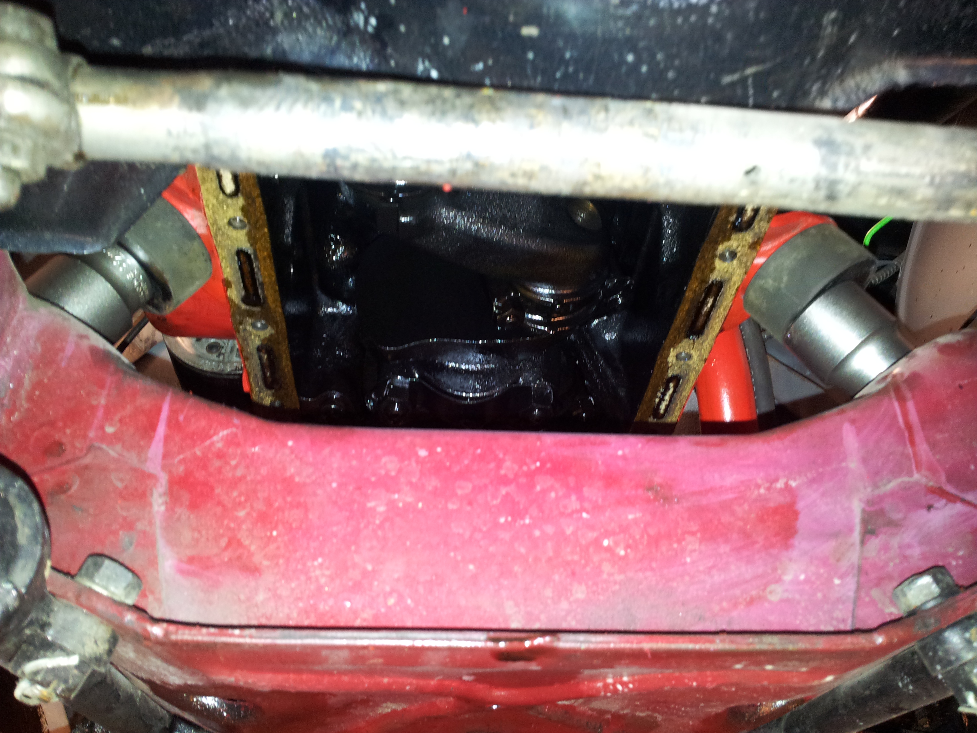

Er bilen kjørt mindre enn 100 000 - 150 000 km, er det neppe nødvendig med nye stempelfjærer. Men det kan jo være smart å bytte når først toppen er av. Bunnpanna kan tas ned ved å løsne motorfestene, og med litt lirk og tålmodighet.

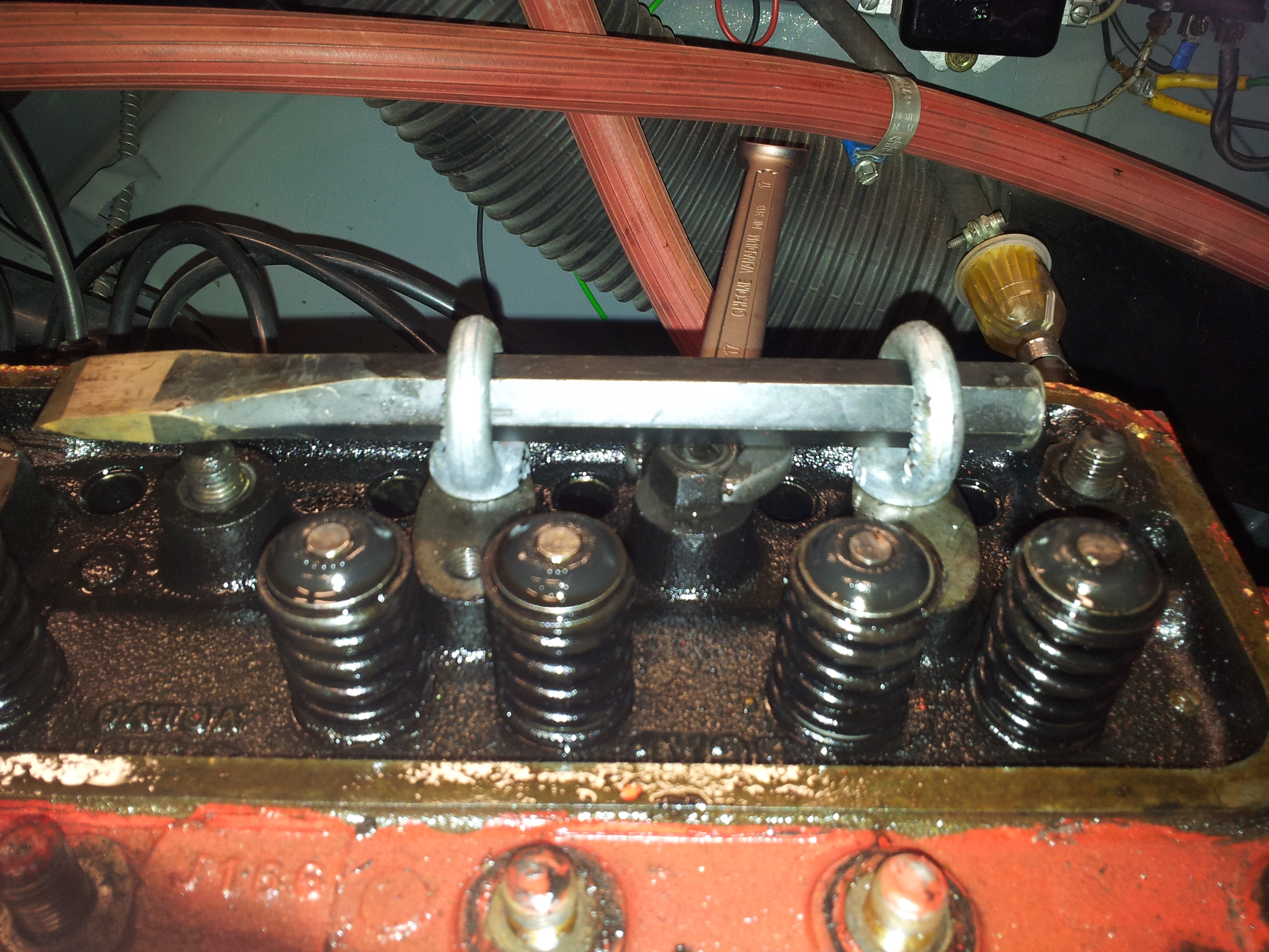

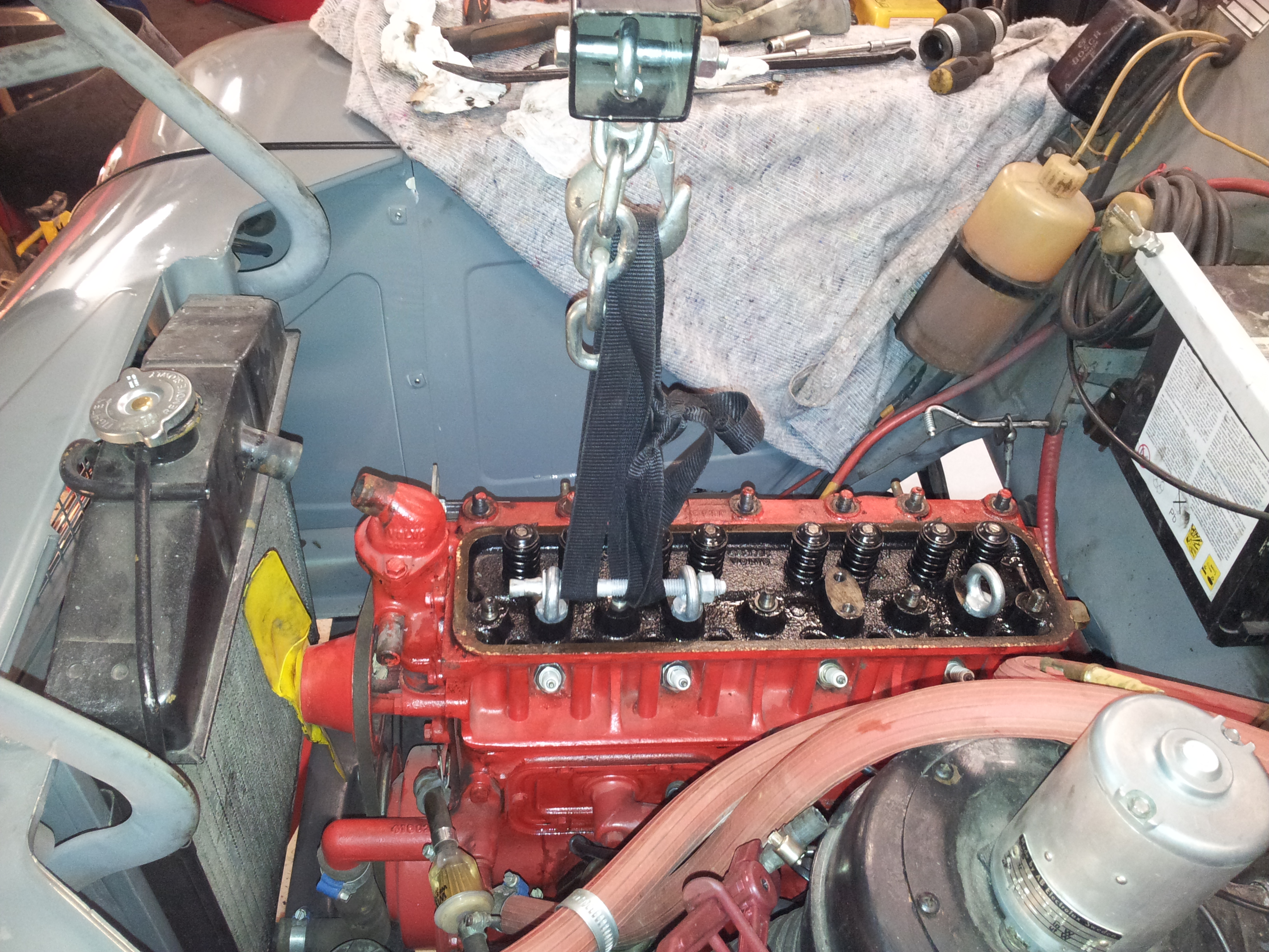

Løsne! Det er problemet nå på "Gråbein". Topplokket har sittet fast på samme plassen siden 1958 ser det ut for. Løsne vil det ikke foreløpig. Har dratt motoren rundt uten muttere. Har nå laget et provisorisk løfteåk for topplokket med løfteøyer i vippearmboltehullene. B16 er heldigvis med mm
. Kan løfte hele motoren med denne løsningen. Har nå latt den henge litt og tatt meg en kaffekopp, så får vi se hva jeg gjør videre. Har forsøkt med hammer langs kanten og dekkspak mellom topplokksbolt og løfteåk uten at det rikker seg... Får bruke vinkelsliper om det ikke gir seg...
. Av skal det..
[attachment=1]IMG_20150515_133023.jpg[/attachment]
[attachment=0]IMG_20150515_133014.jpg[/attachment]
Skakke være kjapt nei. Da vet jeg ihvertfall at når en skal gå igjennom en bil, så gå igjennom alt!. Jeg hadde ikke tid når det sto på som værst, så må betale for det nå..
Har du forsøkt å skjære langs toppakningen med en modellkniv?

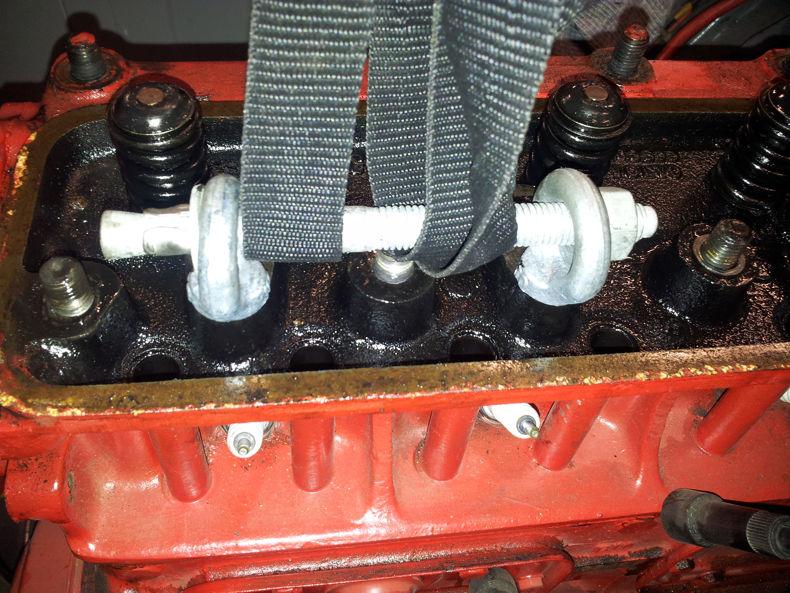

Dette sitter nok være enn som så gitt. Har nå tatt tyvtriks 15 i boka... Bruker her topplokksmutteren til å løfte topplokket
. Det lager ca 1mm åpning på ene siden, men kun der..
Har nå satt det i spenn og løftet lokket med krana i andre side. Lar det stå og drar en kort tur i butikken..
Tyvtriks 20 ble redningen. Hehe. Modifiserte en punktdor til lufthammeren. Dvs kappet av spissen slik at den ble hammer. Satte på mutterne for hånd med litt klaring, og banket så på dem med trykkluft hammeren. Løsnet litt så jeg fikk inn en skrutrekker. Dekkspak og brekkjern ble også brukt i tillegg til masse wd40 i bolthullene. Etter ti ganger opp og ned med hjelp av gummiklubbe og elefantkran løsnet svineriet.

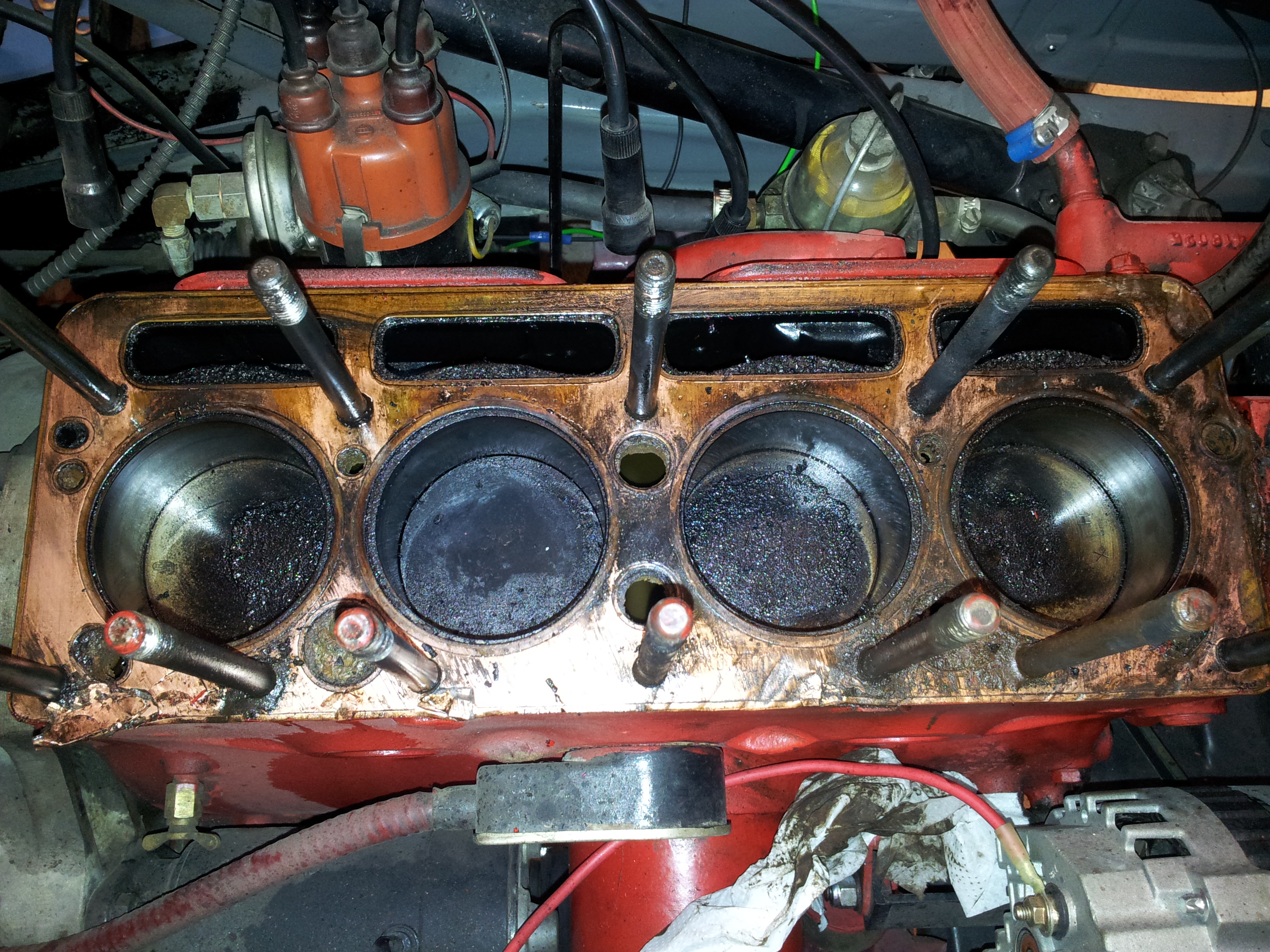

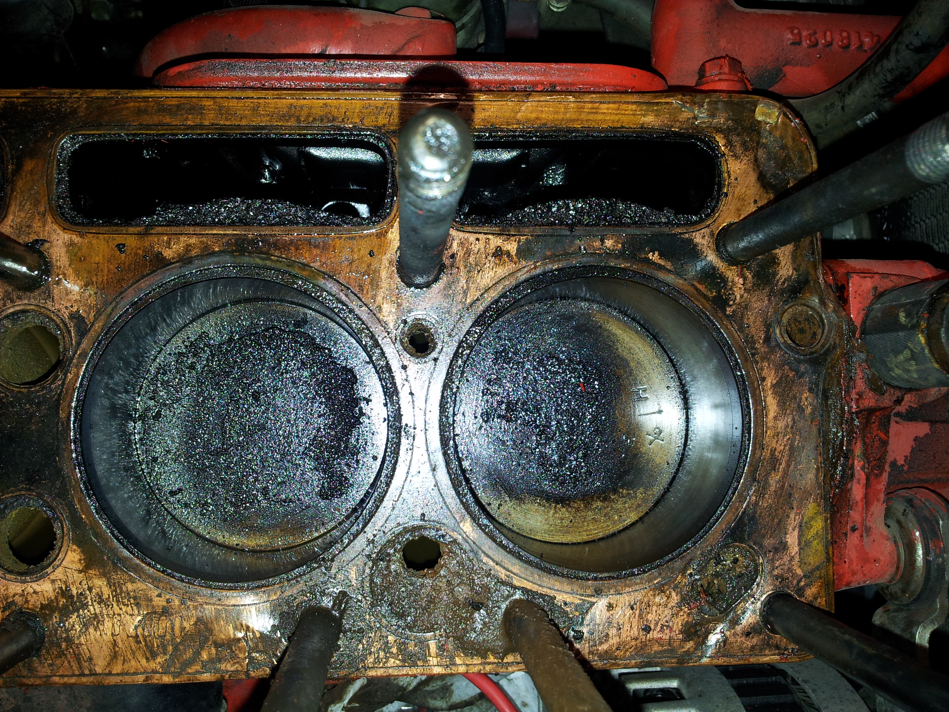

Tre sylindere med olje på stempeltoppen og en tørr. Var oljefilm mellom stempel og sylinder. Toppen så forbausende bra ut og det har løsnet sot fra ventilene på siste kjøring. Men, nå orker jeg ikke mer i kveld. Sylinderne ser bra ut. Liten slitekant øverst, men ikke mye. Den forsvinner i morgen.
Jeg er redd du finner noen brukne stempelfjærer her....

Bra sylindrene ser fine ut. Godt å få byttet stempelfjærer også tenker jeg, uansett. Er dem ok nå er det ikke sikkert de er det om to - tre år?
Men denne bilen er kjørt så lite, så da kan fjærene være hele, men neppe holdbare. Inger betydlige riper lover bra. Og skal du hone blir det jo som å starte på nytt med "ny motor". Herlig!

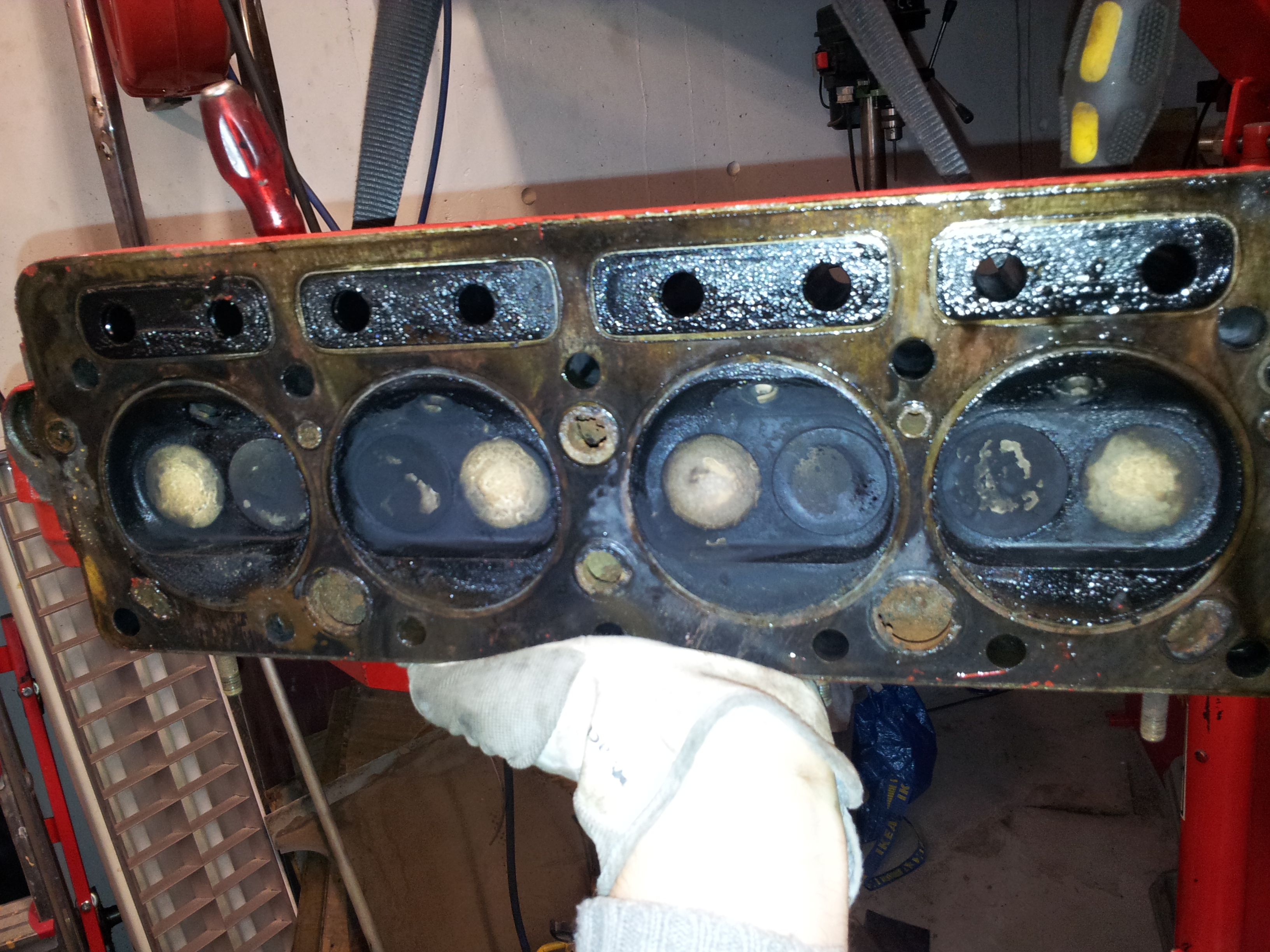

Har nok mistanke om at ventilene ikke er særlig tette og fulle av sot i setene, siden kompresjonen var elendig.
Ventil- og setebilder ønskes?

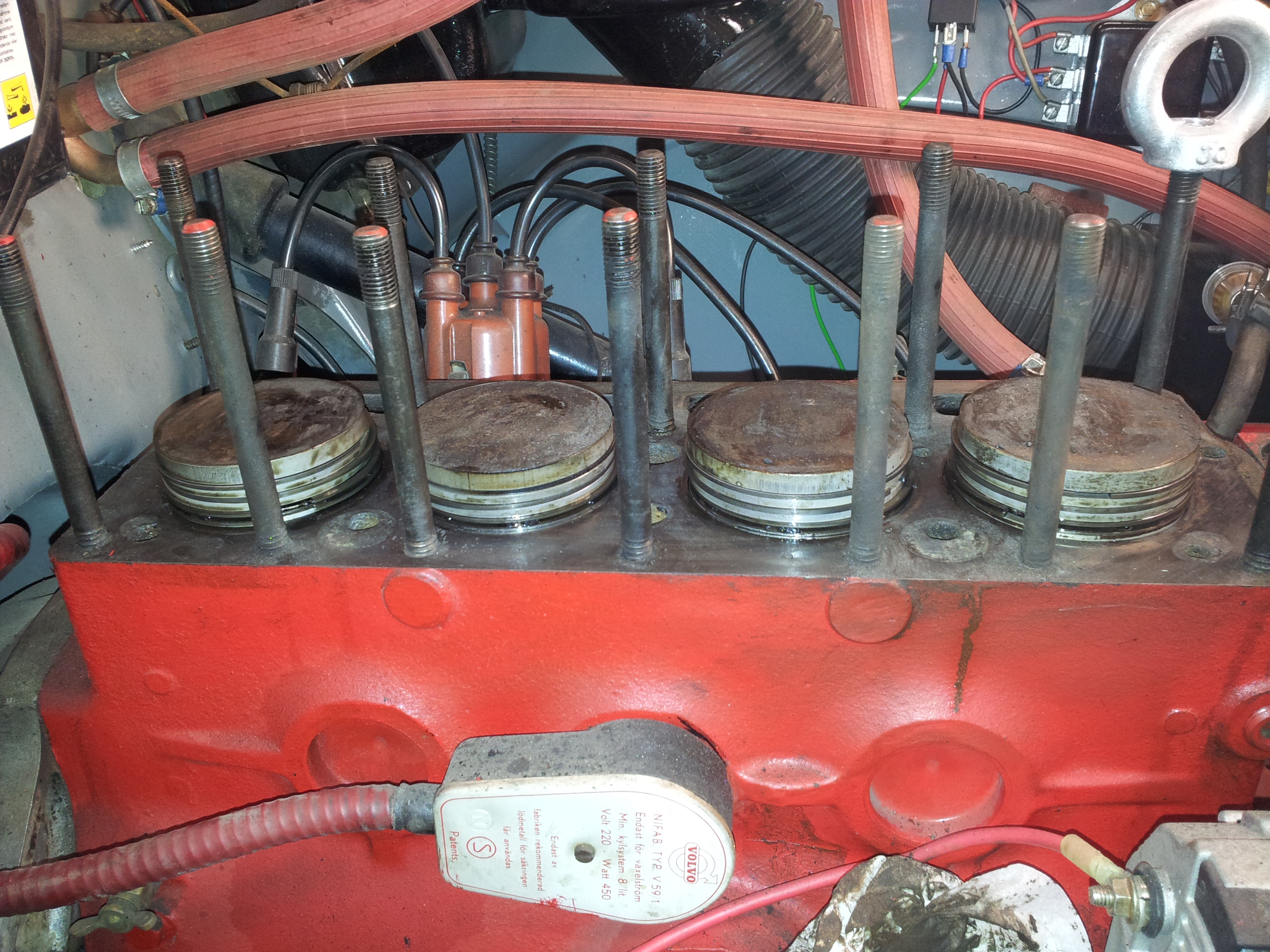

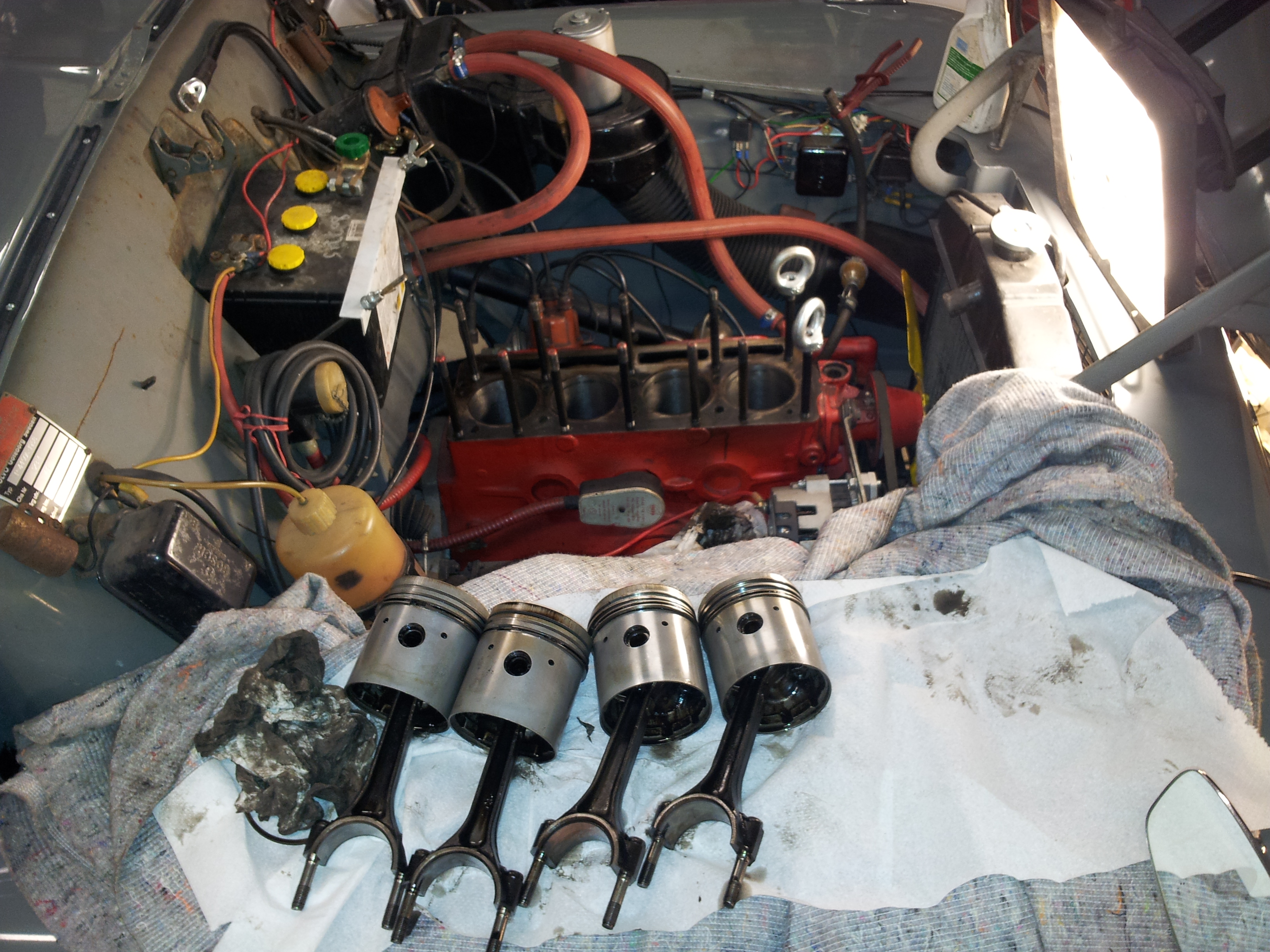

Må hone for slitekanten vil ellers ødelegge de nye ringene. Tar slitebanen før jeg dytter stemplene opp. Vi får se
I dag, eh i går mener jeg, ble stemplene tatt ut etter litt jamning av slitekanter. Var omtrent ikke sot i sporene så drivstoff forbedreren jeg hadde i før har nok gjort sitt. Ingen av stempelringene satt fast heller. Sylinderne ble honet og nye stempelringer kom på plass. Nye rådelagere også naturligvis. Veiva var tro det eller ei som ny. Ikke en stripe! Bunnpannen var full av dritt, så den innvendige motorvasken har gjort sitt den også. Olja var kølsvart og det etter bare 100 mil. Motoren ble så montert igjen med et topplokk jeg har hatt liggende en stund. Fikk også låne et lokk som skulle kjøres inn, men lot det bli med det i denne omgang. Har så mye annet som presser på så håper dette lokket holder et par år ihvertfall. Hadde det ikke vært for det gjenstridige topplokket som ikke ville av hadde jeg blitt ferdig med jobben i dag(igår). Nå står det bare igjen å fylle på vann og montere eksospotta. Da ser det ihvertfall ut som det kan bli kjøring på torsdag
