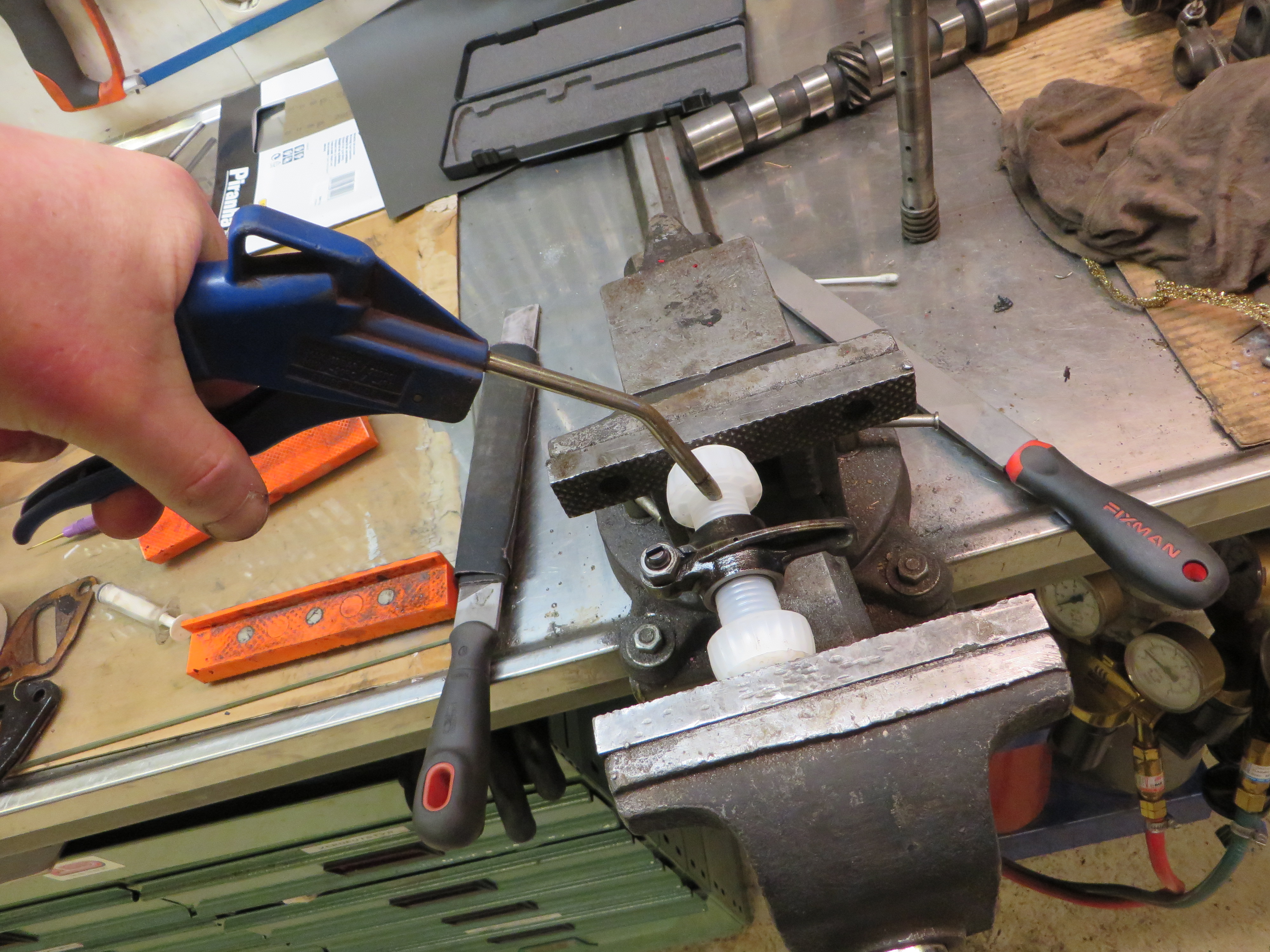

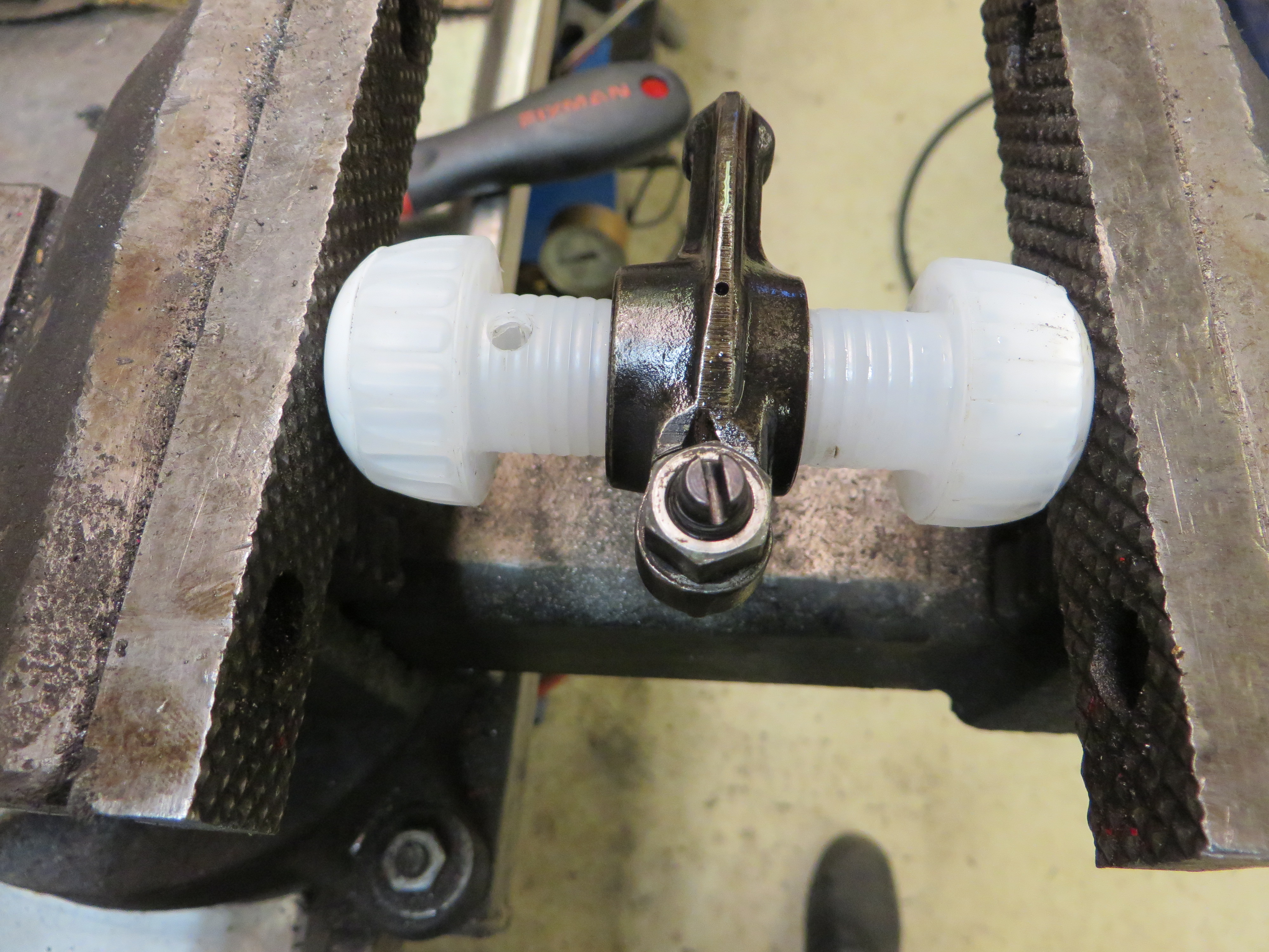

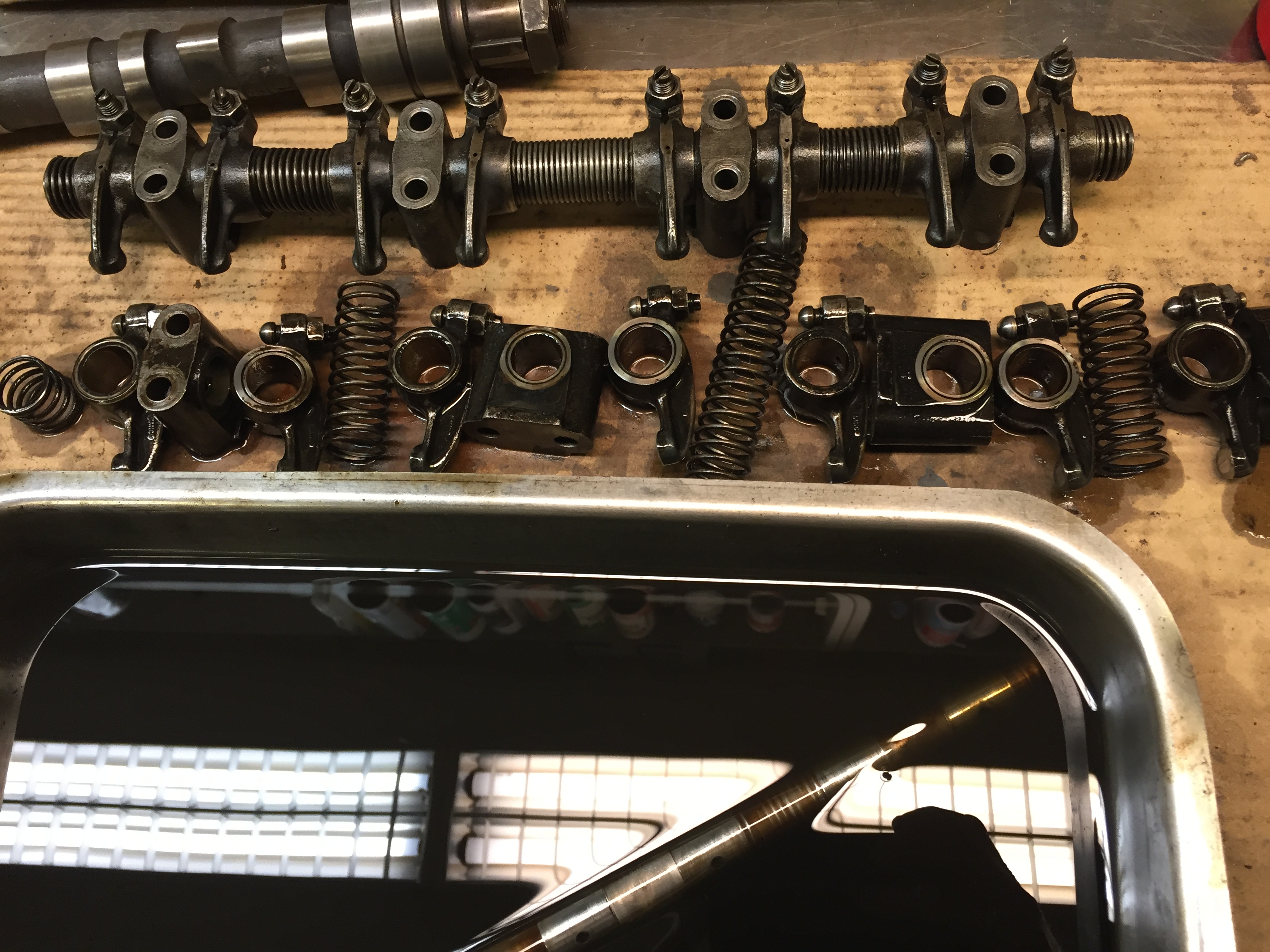

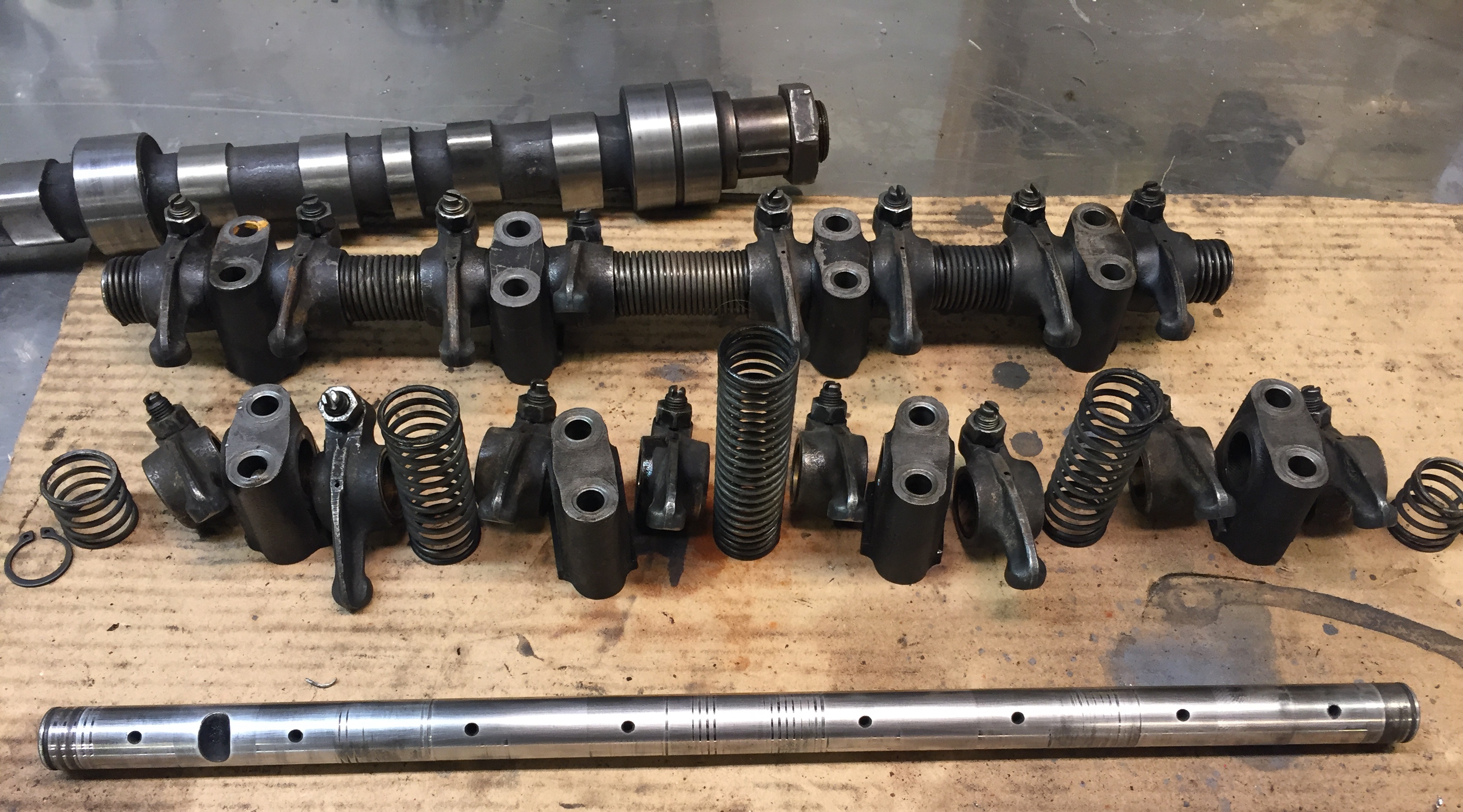

Vippearmene ble demontert og renset.
Selv om man kan se slitasje var de godt innenfor fabrikkspesifikasjonene.
Tok en ad gangen for å kunne bruke den andre som mal - i tilfelle rot i delene :-)
En av vippearmene var tette.
Prøvde ulike metoder for å stake og rengjøre, inkludert trykkluft fra innsiden:
På tross av iherdig innsats (og bruk av diverse løsemidler) så klarte jeg ikke å få åpning. Den ble derfor byttet ut med en fra reserveskuffen.
Skjønner at du har kasta ut TVn ja.... Som jeg sier går du/dere grundig til verks. Bare pass på at ikke andre tør å skrive om det de gjør her, fordi de synes det blir for lite å skrive om.. Er jo litt begrenset hva en kan gjøre på en PV/Duett kanskje? Vi begynner ihvertfall å få mye innhold her på forumet som en kan søke seg frem i, og godt er det. Det er planlagt en artikkel om kingboltbytte i et kommende PVmagazin, og etter det er publisert kommer jeg til å lage en egen tråd på det, slik at det er lettere å finne igjen.
Skal ikke være store lekkasjen på vippearmen, men jeg kan ta den i ultralydvaskeren. Pleier å komme etter en stund, eller du kan koke den noen timer i Zalo og sitronsyre... Litt forsiktig med syren da den tar glidelageret. Alternativt kan en presse ut foringen med fare for å skade den.....

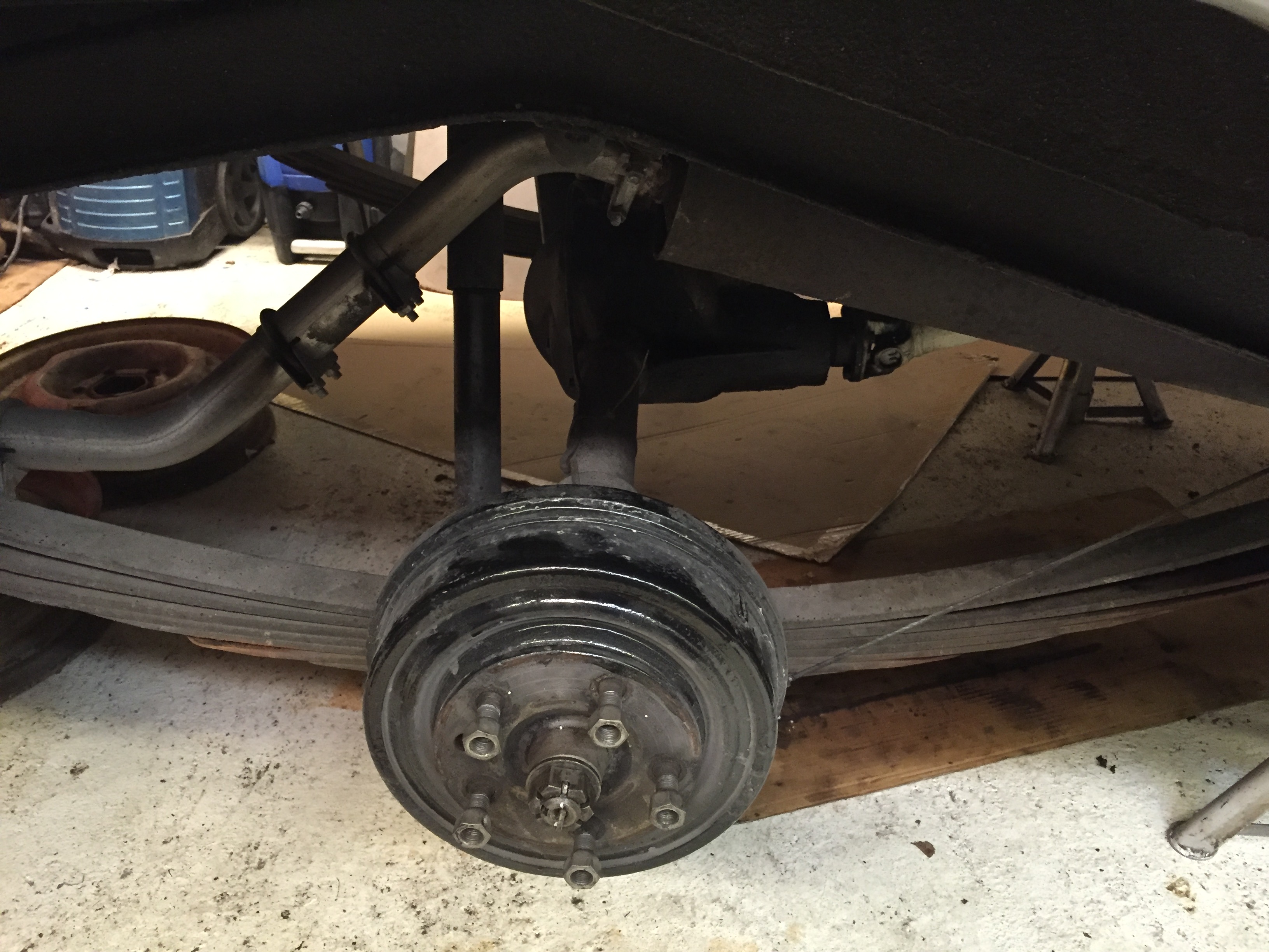

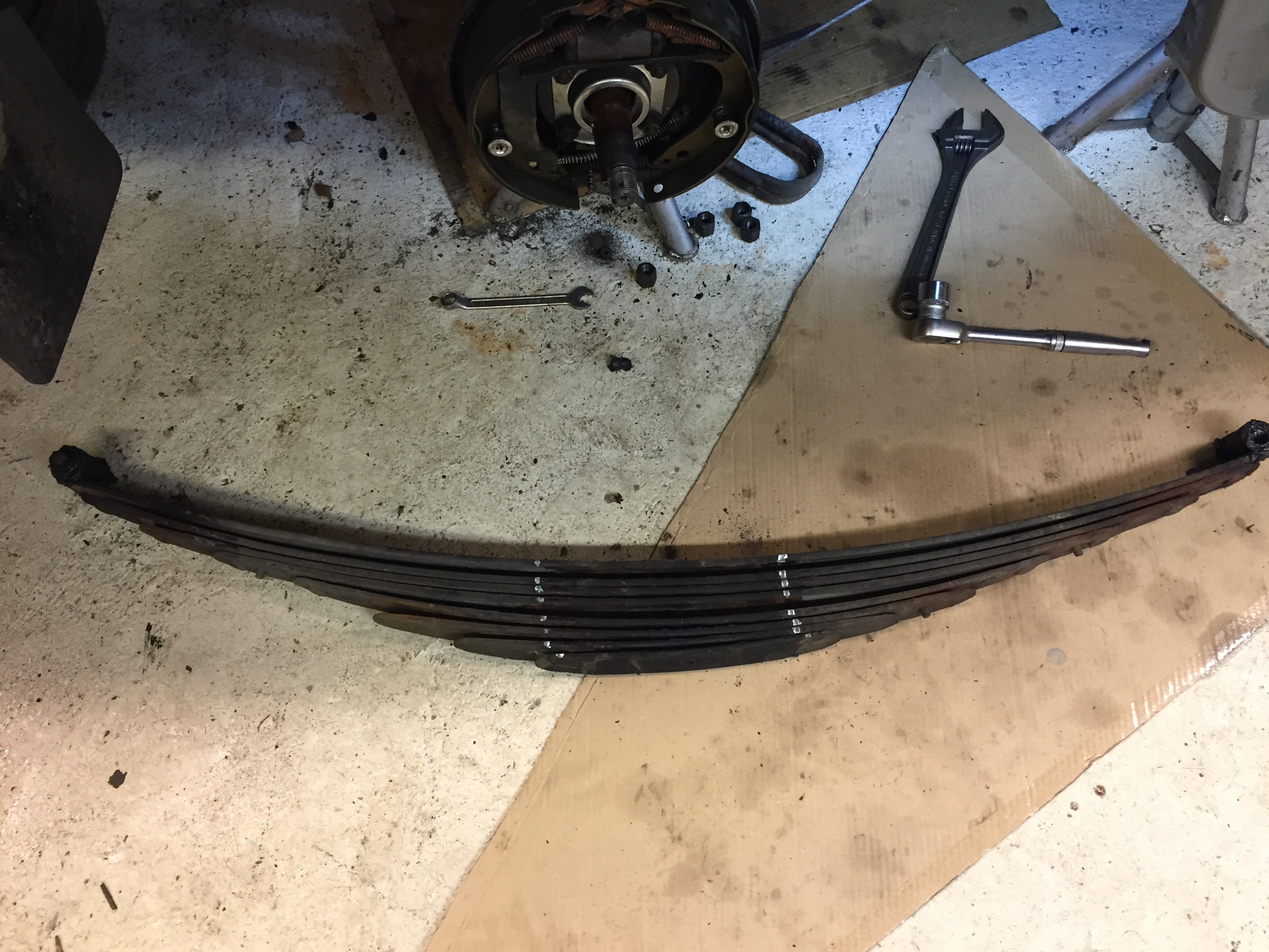

Bladfjærene var nok ganske urørt siden 1960.
Greit å ta en runde på dem mens det er snø og is ute.
Her blir det litt doble innlegg, da jeg også ønsker at denne tråden skal være et "oppslagsverk" til senere:
viewtopic.php?f=17&t=1179
Utgangpunktet:

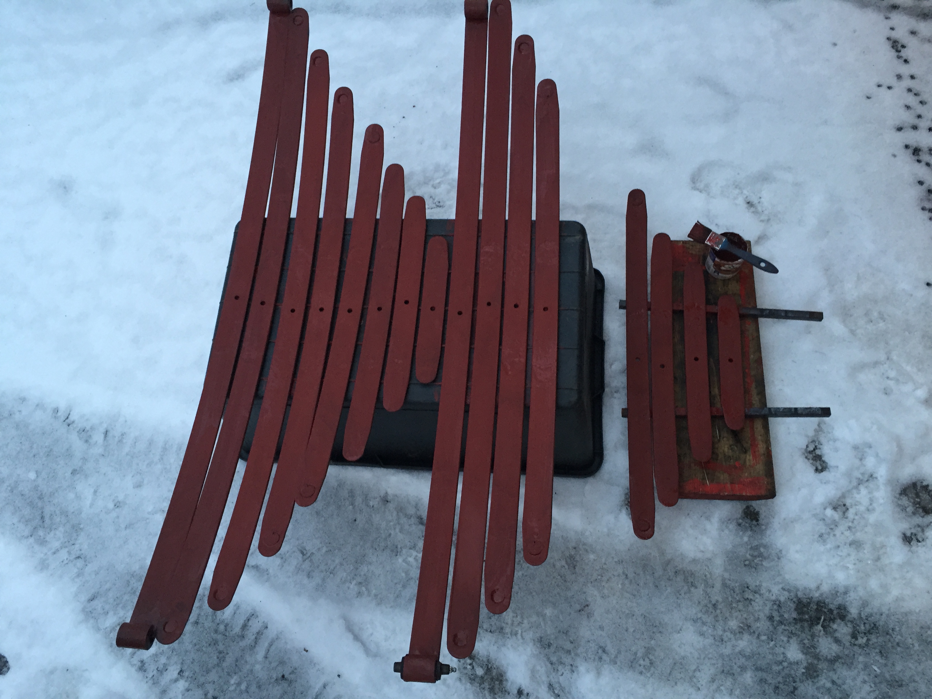

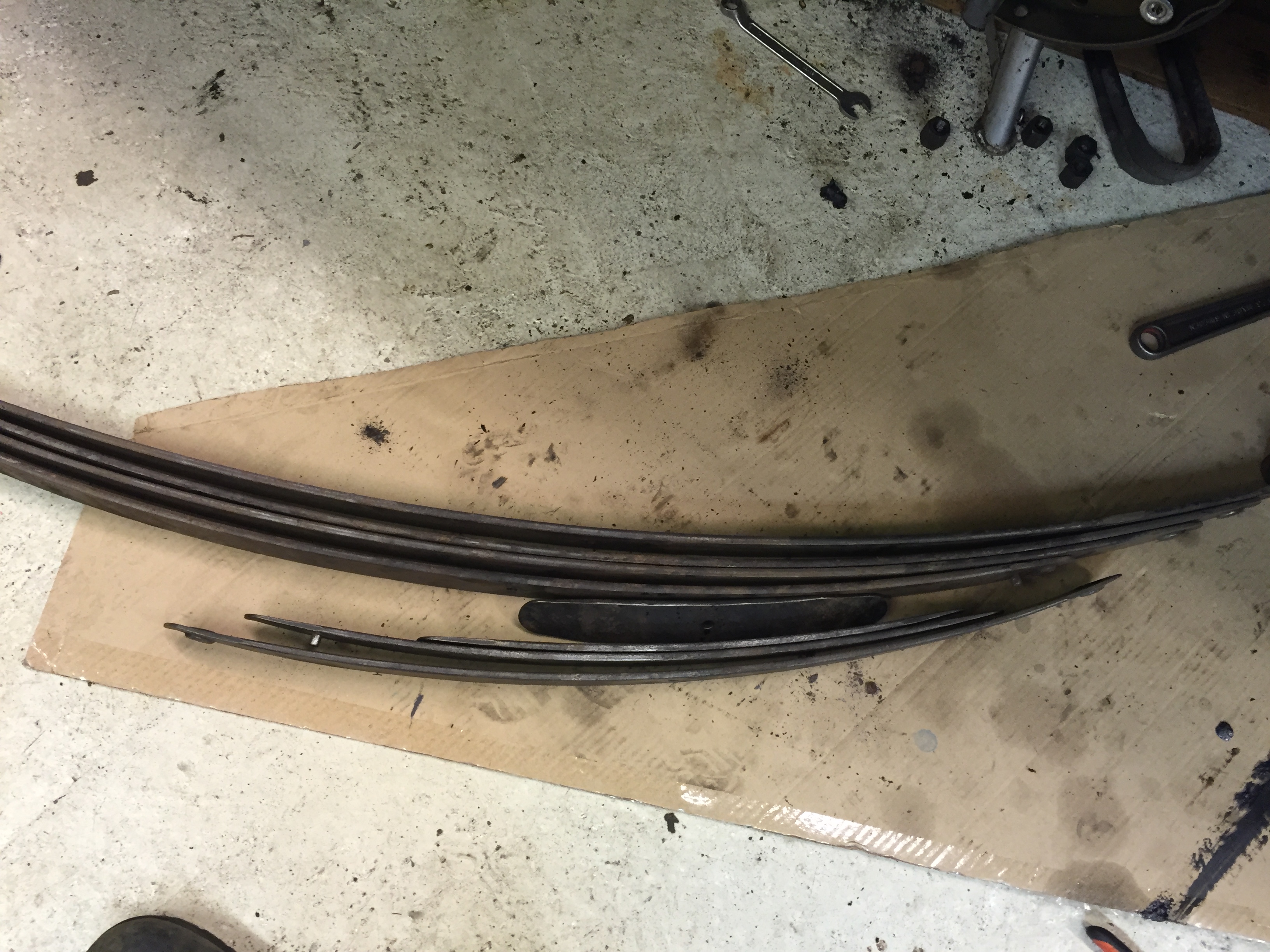

Ned med fjærpakka. Merket foreløpig med tusj (de to hvite strekene):

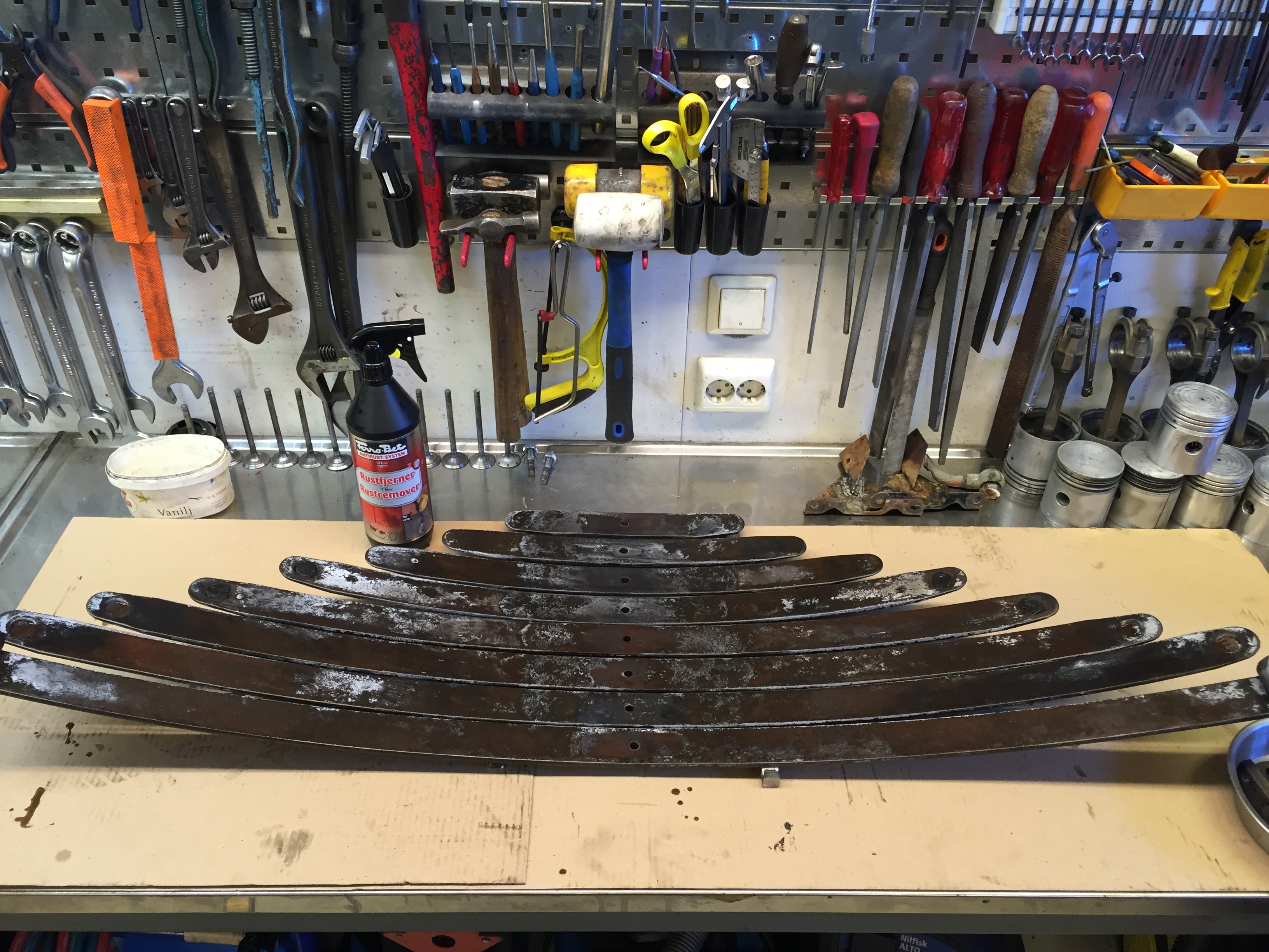

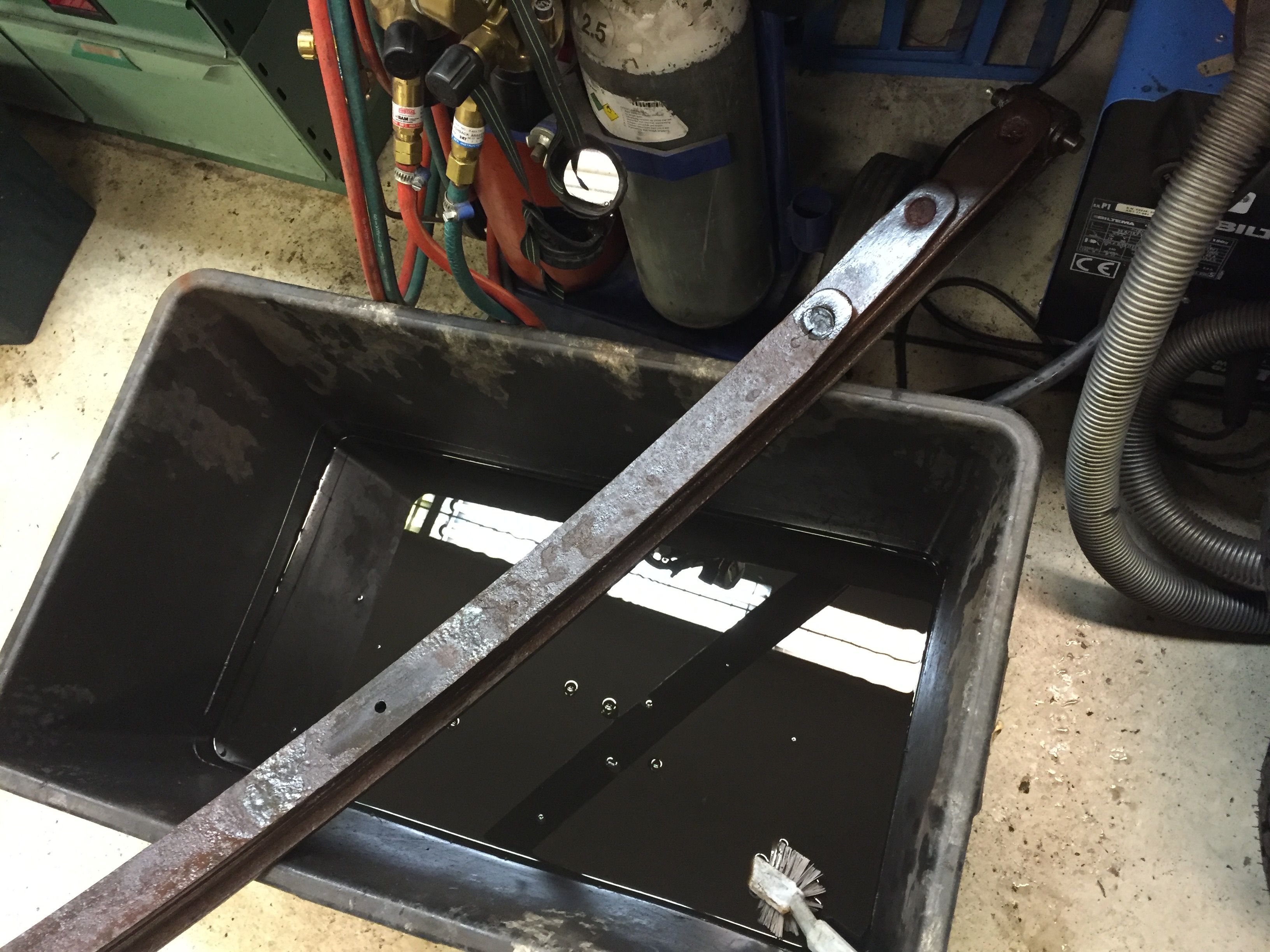

I delevaskeren (murerbalje og parafin):

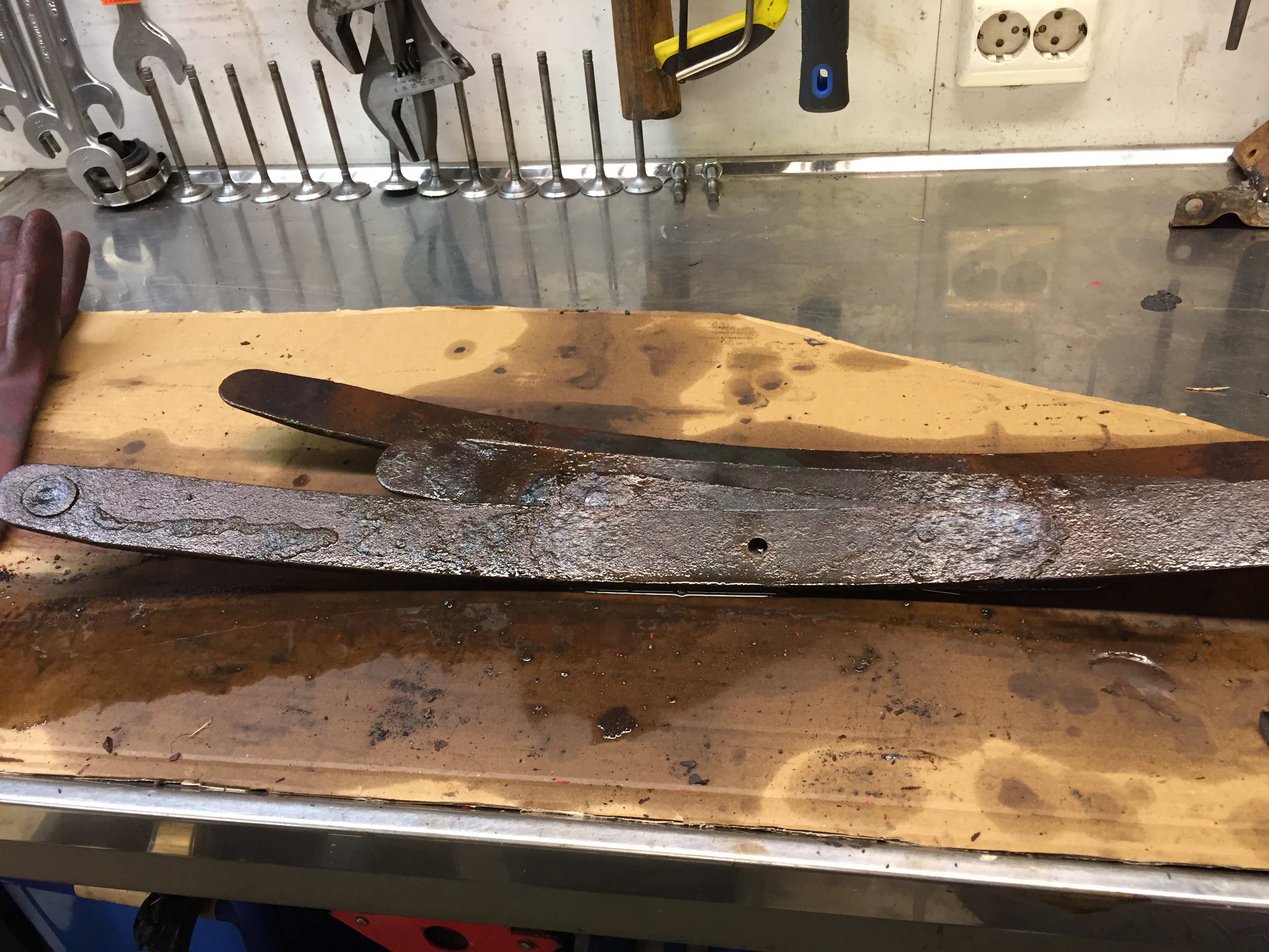

En god del rust, som skal fjernes med sirkulærbørste på vinkelsliperen (husk verneutstyr!):
Ferdig slipt:
Innsatt med Ferrobet:

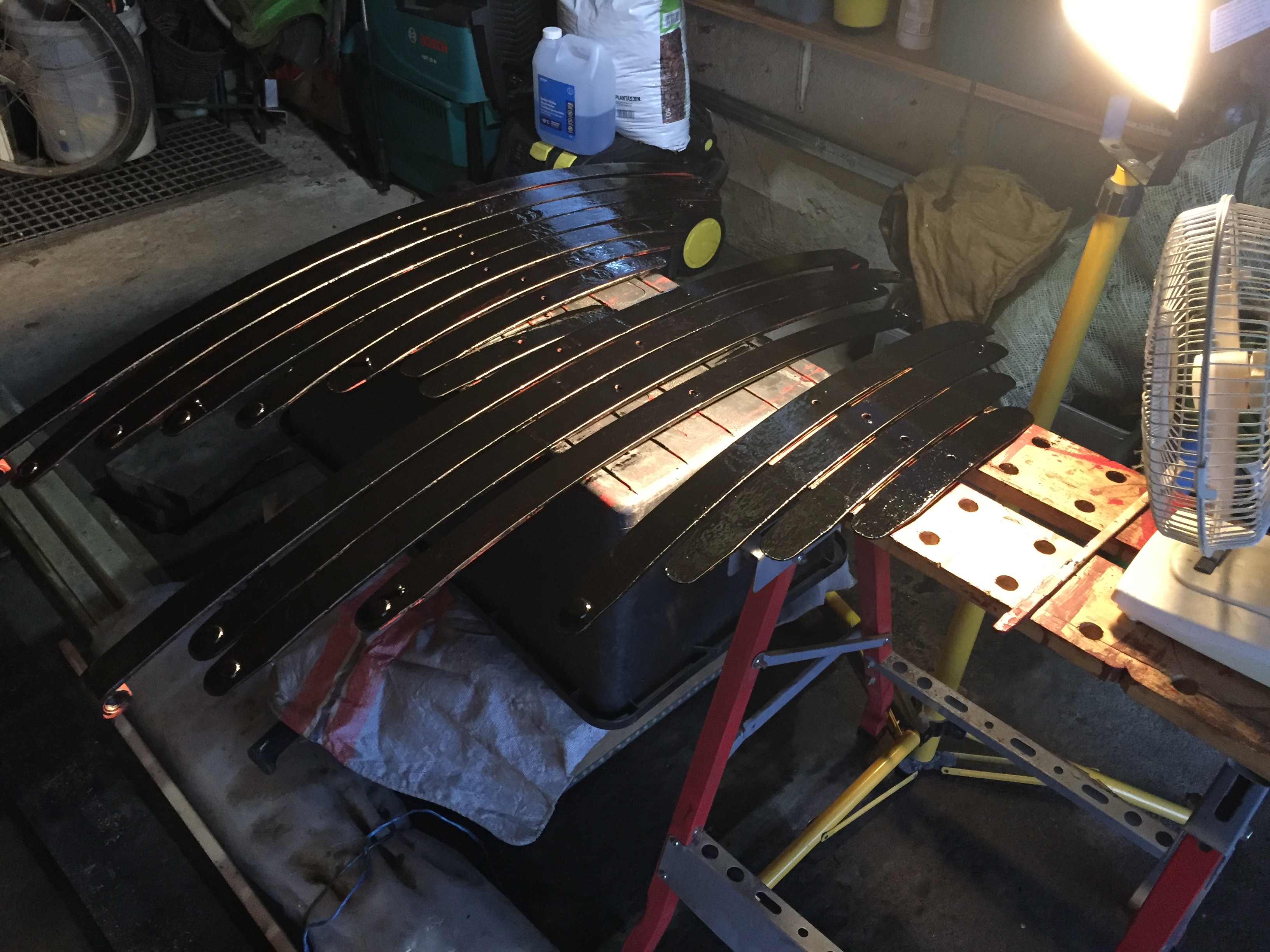

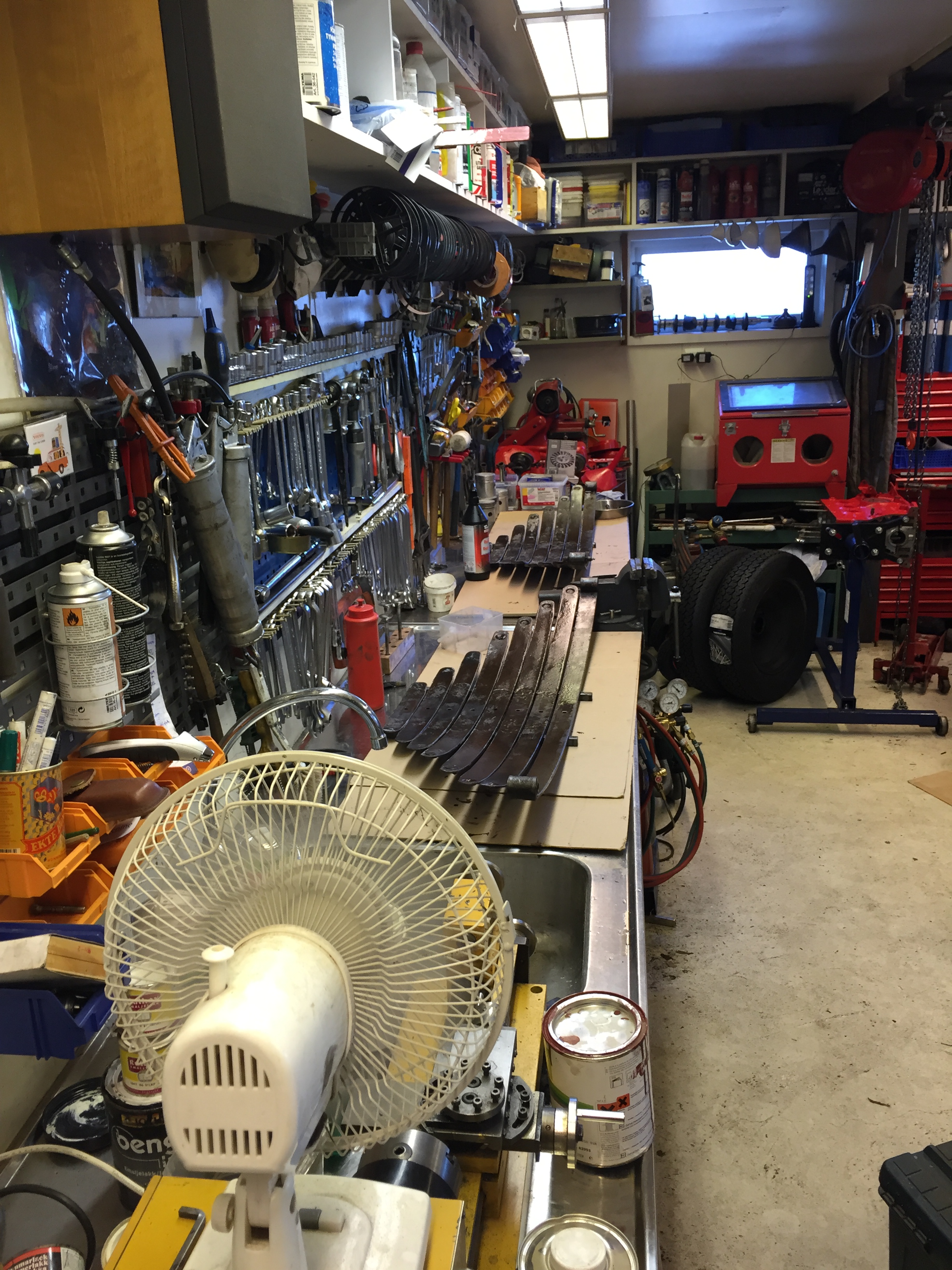

2 fjærpakker ligger og tørker i "vinden":

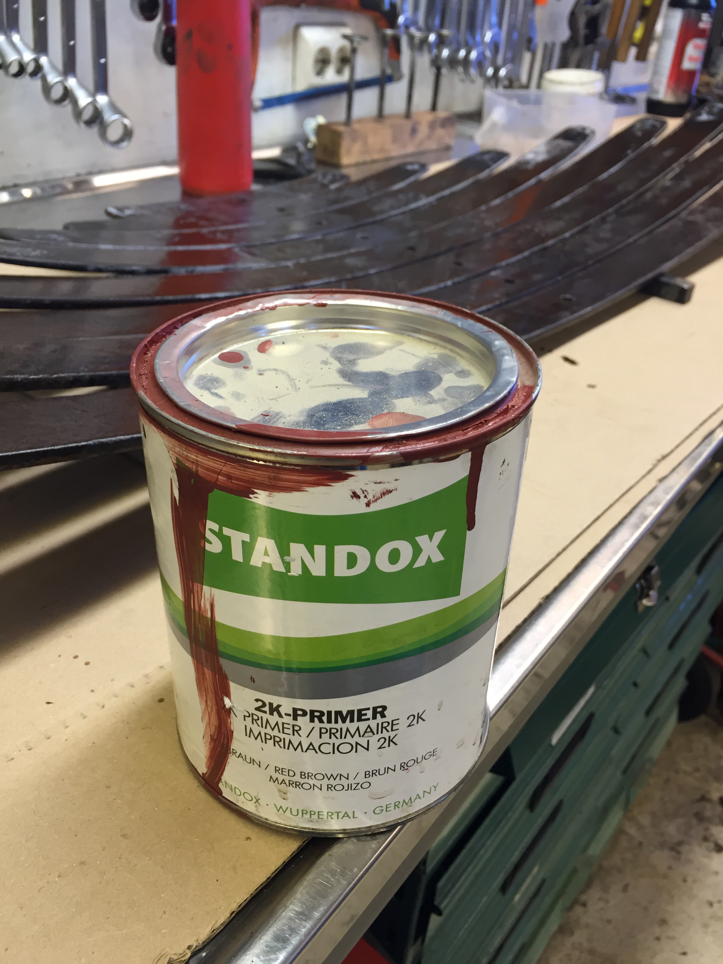

Klare for grunning med 2K rødgrunning:
Rødgrunning kunne skje utendørs, da det den dagen var et par plussgrader:
Lakking med Benga.
Bruker helst Biltemas 2K epoxy, men den blir ganske sprø. Fin på forstilling og bakaksel, men usikker på om den vil like "bøy og tøy" i fjærene. Derfor Benga.

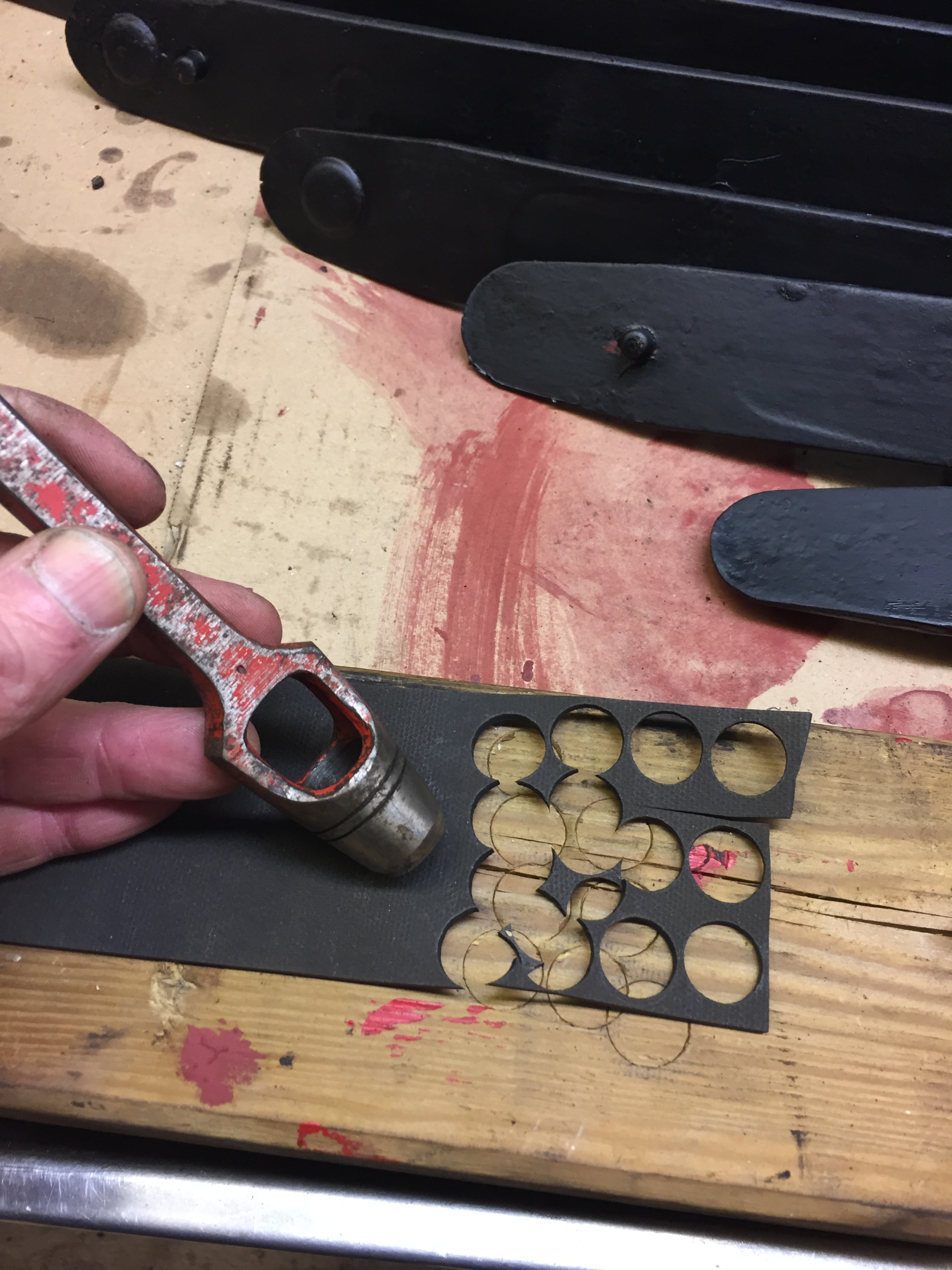

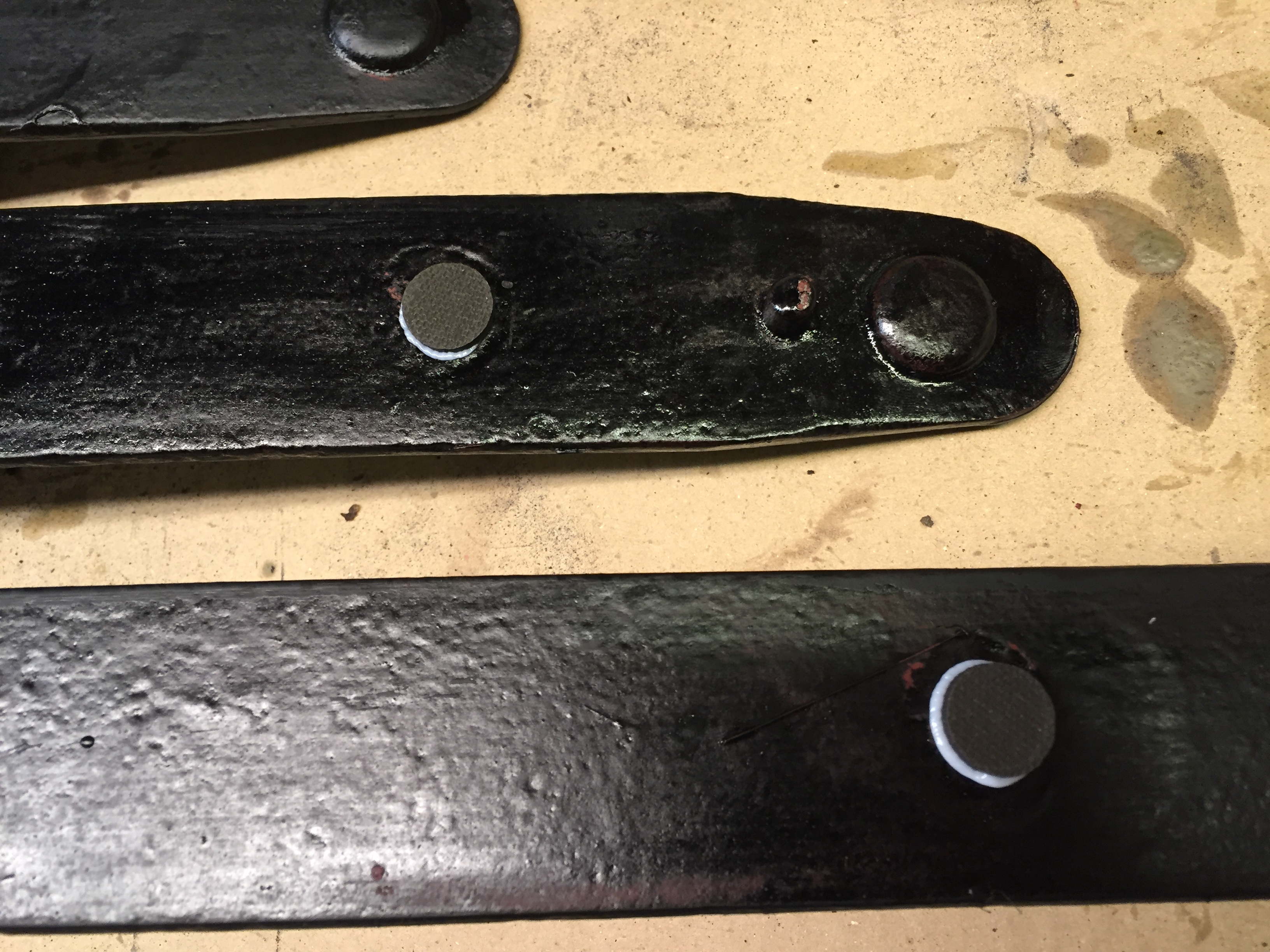

Mellom noen av fjærene - ikke alle - skal det være gummibrikker.
Hadde en gummiduk liggende og brukte en stor hullpipe:
En dråpe lim:
