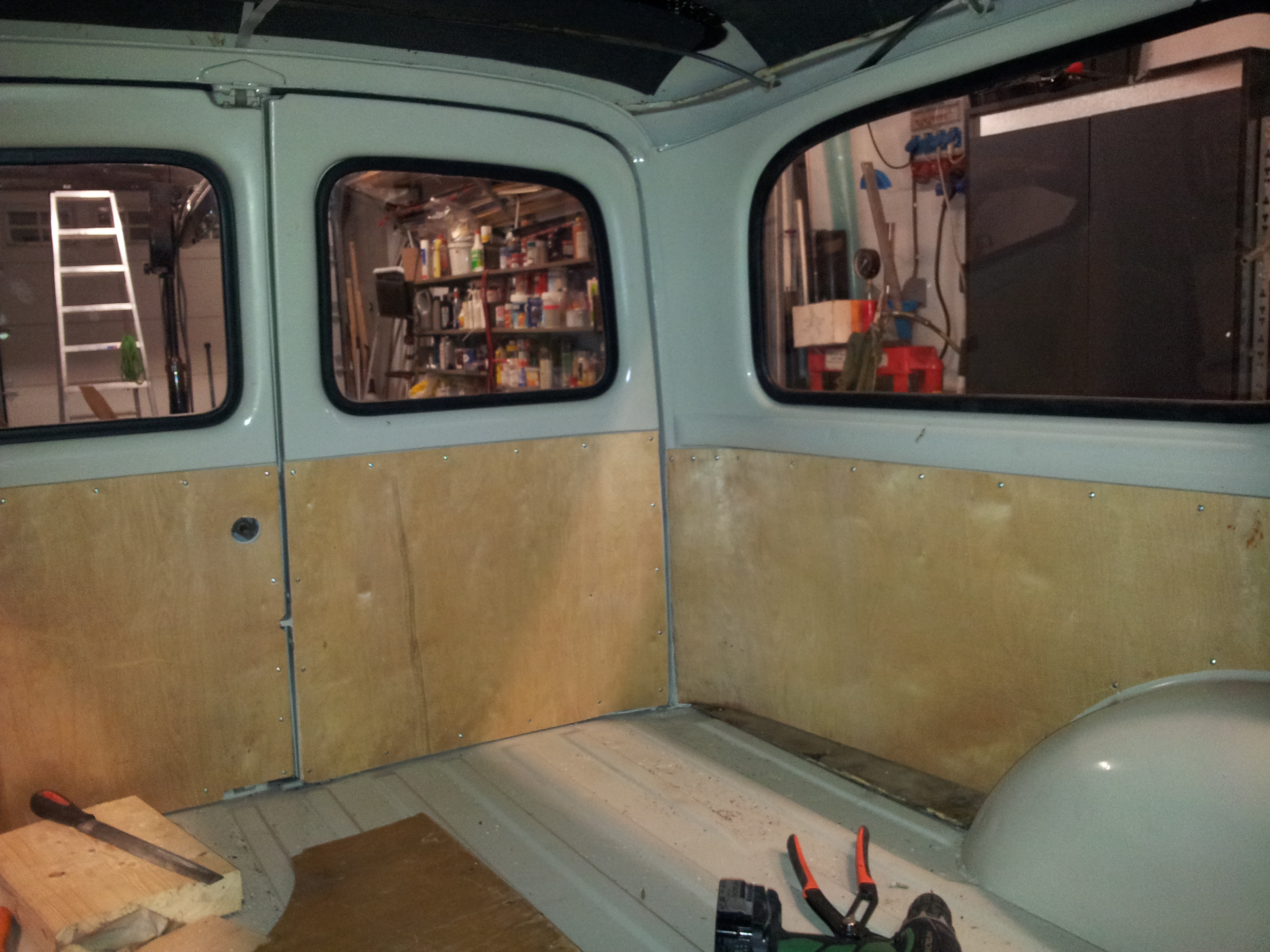

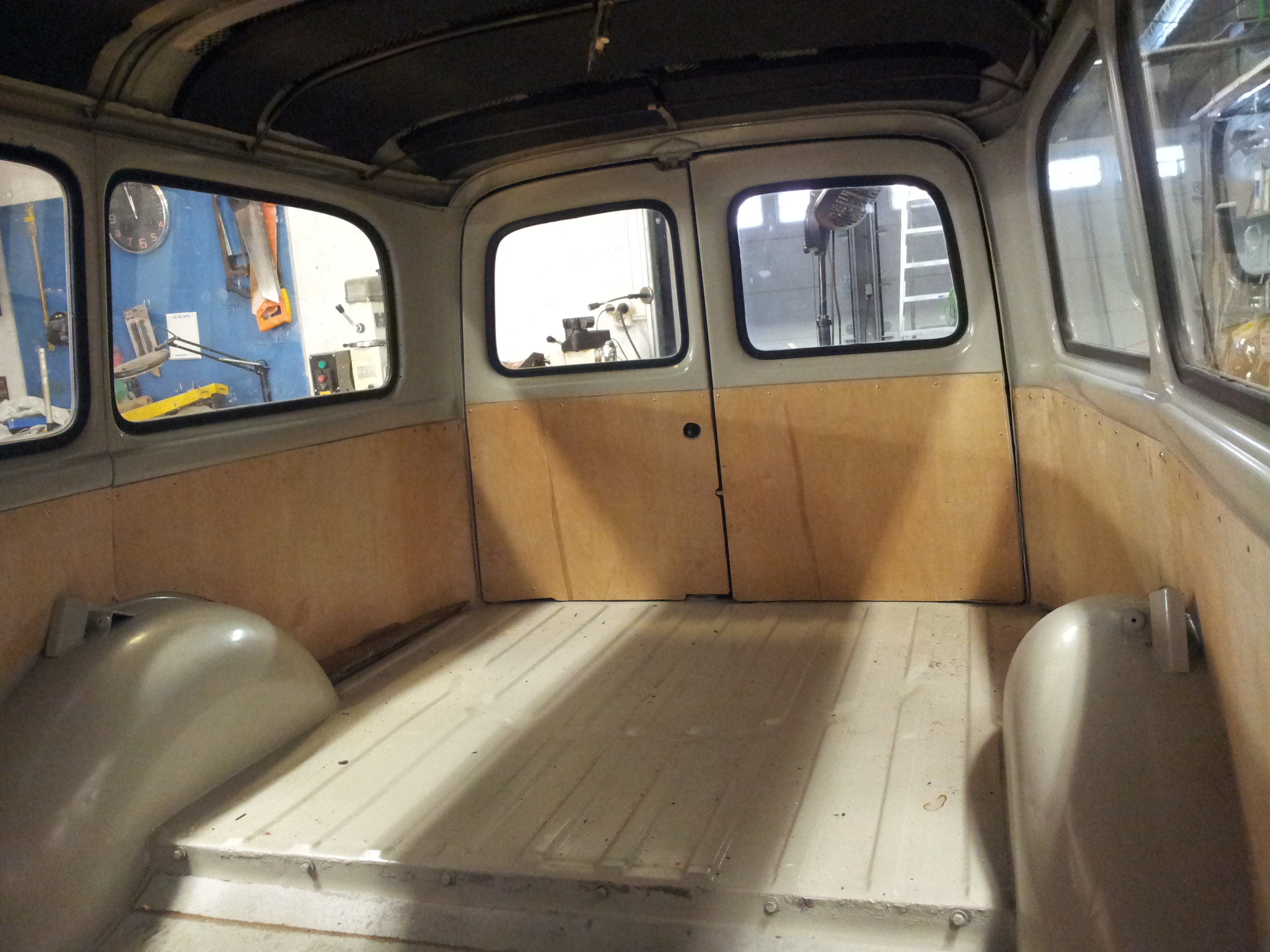

Da ble det en økt i dag også etter generalforsamlingen i NVPVK. Har startet opp med å legge finer inni etter at jeg behandlet kanalene inni med linolje i går. Har kommet godt i gang,men bakre hjørnet var vrient da finéren var litt tykk. Gode råd var dyre,men forsøkte meg med å legge finéren i varmt vann i 5minutter der svingen kom. Ble litt mer medgjørlig...

Da er det bare motsatt hjørne igjen i morgen før pussing og lakking.

Nå var plata på vei opp i kummen med varmt vann, så da ble det sånn. :-). Bare litt pussing og lakking så er ting på plass. Bare resten igjen hehe.
Puss og lakk gjenstår.

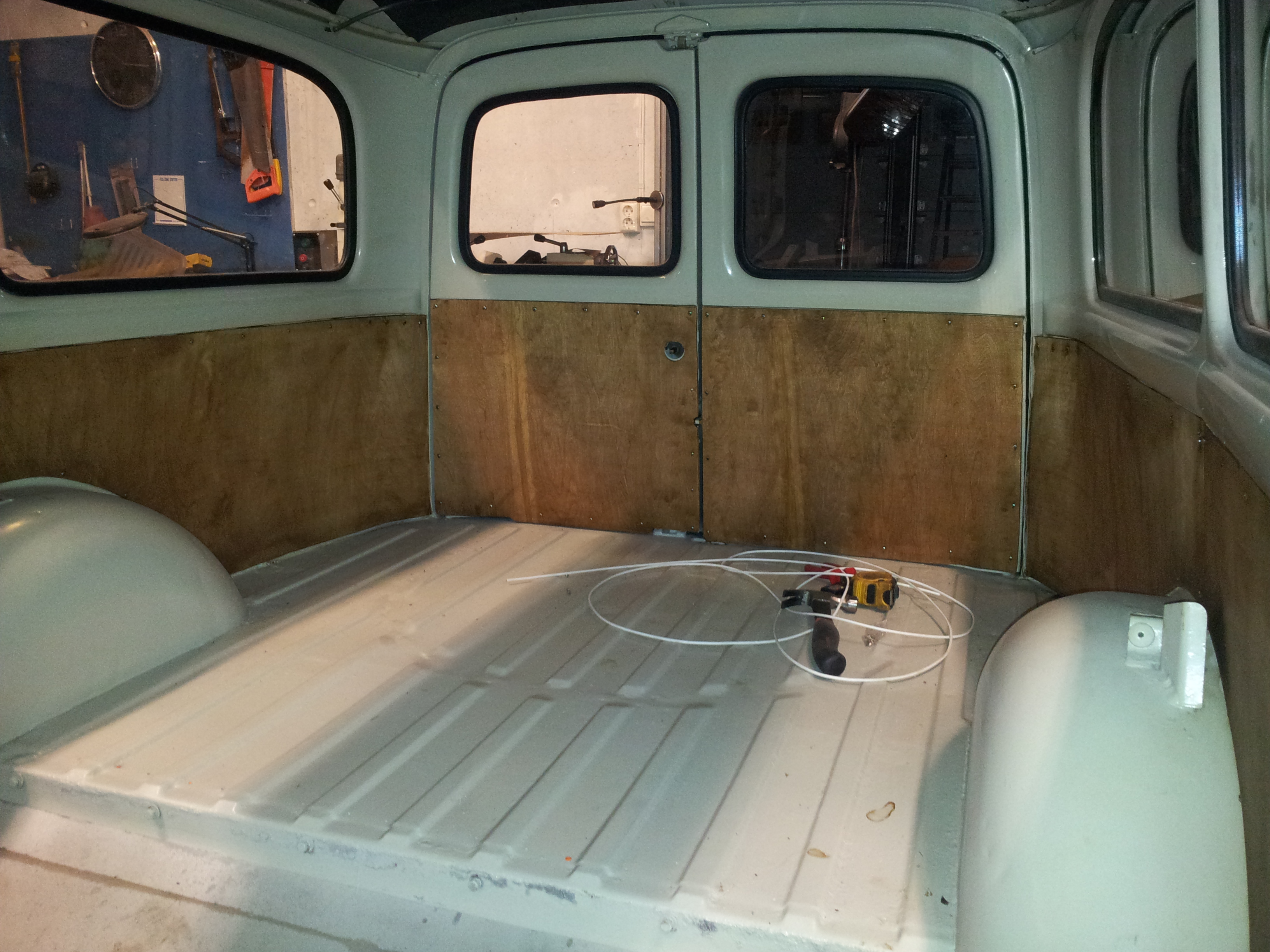

Originalt er det teakfarget bjørkefiner som er brukt. Litt i tvil om hva jeg skal gjøre. (Liker ikke jukseteak). Ser der sitteputa på baksetet har vært at det er temmelig mørk teak. Lakker jeg platene så er løpet kjørt, og motsatt. _Men for å holde skitt og møkk unna bør de lakkes.. Har en stripe på det ene sidepanelet ved baksetet også. Det blir jo ikke symetrisk slik som på bakdørene. Tester klorin tenker jeg, så får vi se om jeg får bleket det litt til..
Avgjørelsen er tatt. Det ble imitert teak som originalt, men denne gangen blir det en bedre lakk på toppen som tåler varme og vann. Beiset ferdig i går kveld.
Teakbeis
Teakbeis

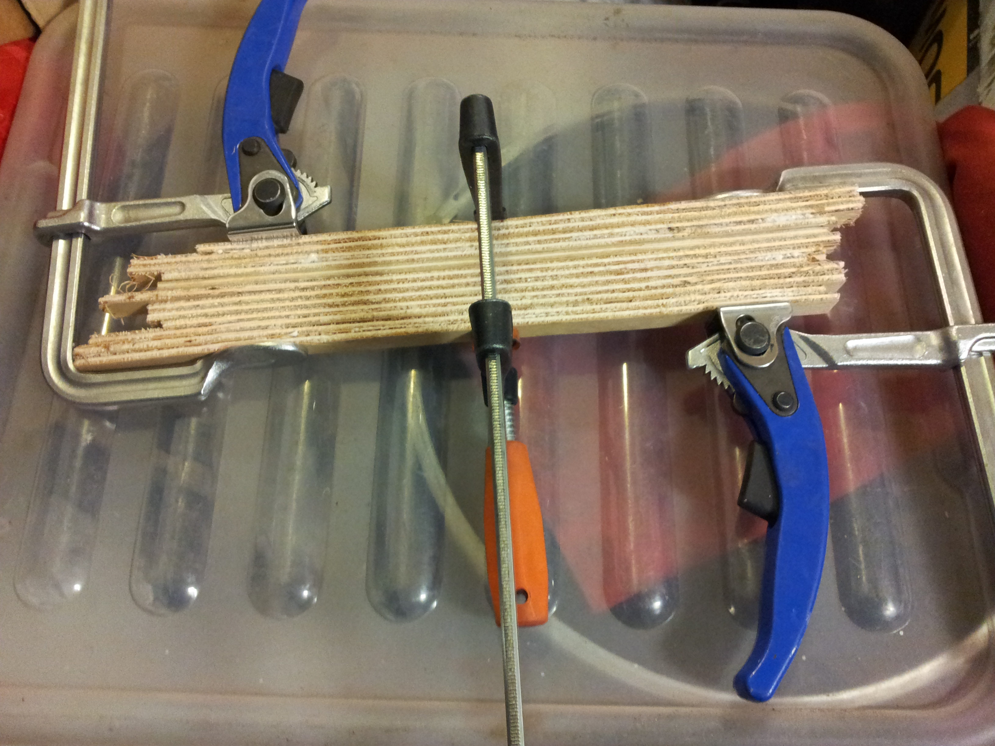

Laget også nye lister til dørkarmen. Finer rester kappet i 14mm bredde og limt sammen to og to.
Lister i press
Lister i press
