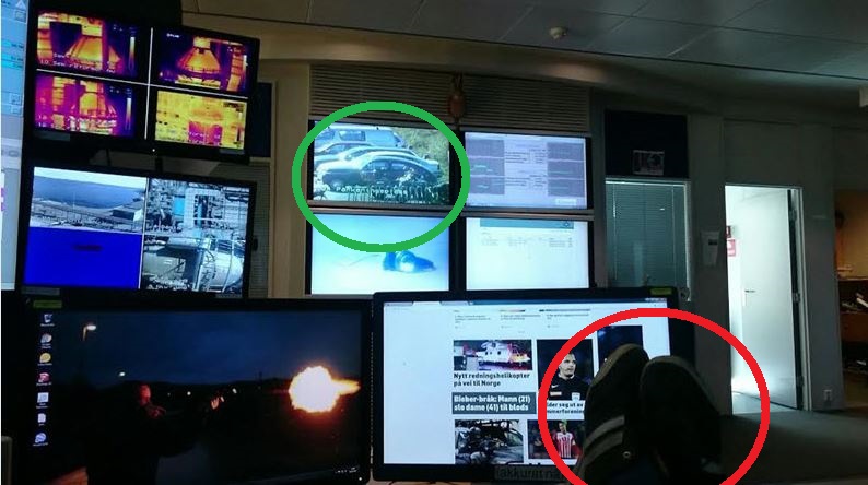

Re: G.Larson's '54 PV 444H
Viktig å ha overvåkning på bilen mens en er på jobb :lol: :lol:
Grønn ring = Riktig bruk av overvåkningskamera
Rød ring = Et hardt arbeidsliv........
Så du har ikke temperaturovervåking av bilen altså? Varme bremser og overhetet motor :-). Blir vel det neste tenker jeg...
Du ser 4 IR-kameraer i øvre venstre hjørne på bildet. Kan svinge de rundt og sjekke :mrgreen: :mrgreen:
445 wrote: Rød ring = Et hardt arbeidsliv........
Ja, tar på å sitte sånn i 12 timer :lol: :mrgreen:
G.Larson wrote:Ja, tar på å sitte sånn i 12 timer :lol: :mrgreen:
Dette bør du ta opp med verneombudet!
Det burde i det minste være en avlastningspute på bordkanten for å unngå problemer med blodsirkulasjonen i føttene.
