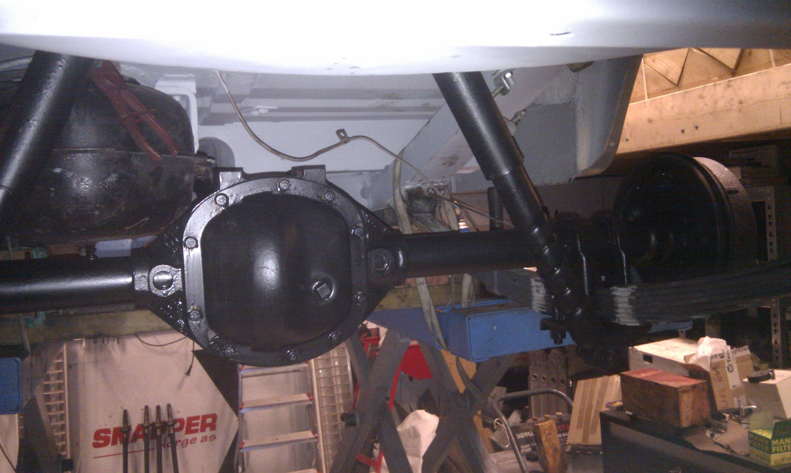

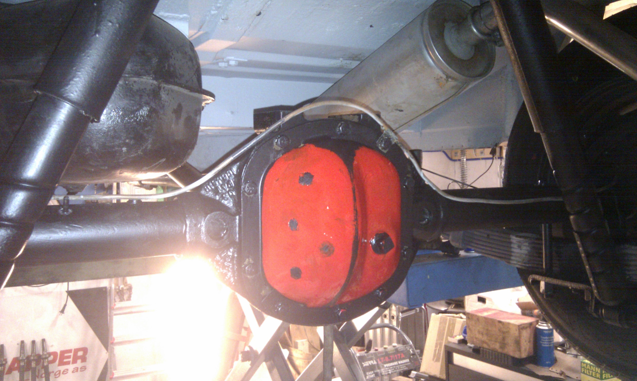

Da var eksosanlegget mellomaksel på plass og girkasse skrudd til. Til og med en smørerunde husket jeg, og lufting av bremser :-D.
Startet opp og det var helt SILKE! Ikke en ulyd. Men ting skal jo ikke være helt perfekt. Ting må liksom gå litt i "jenkatakt". Ene låseøret på mellomakselbolten knakk og speedometer drevet på wiren i girkassa fikk nådestøtet. Var ikke veldig bra på forhånd heller men nå tok det helt kvelden. Dvs null speedometer.

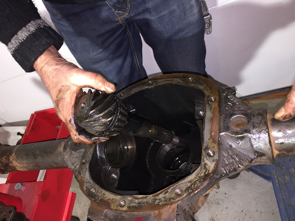

Her følger noen bilder:
Demontering:

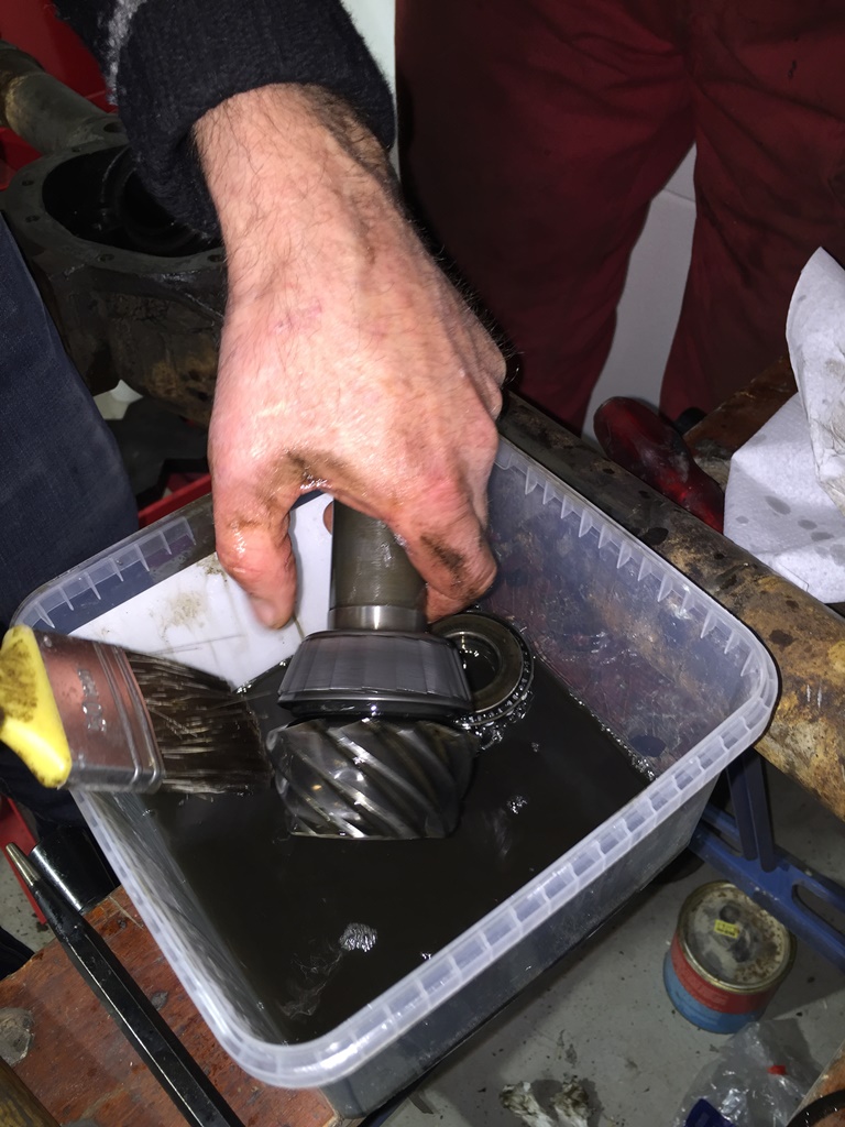

Vask i white spirit:

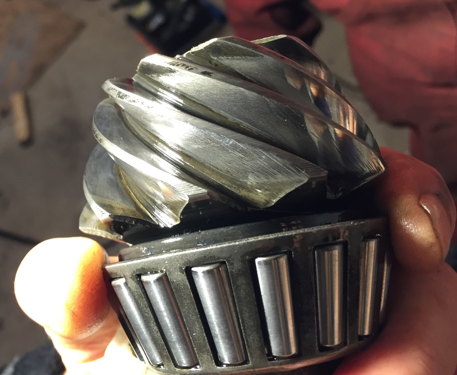

En sjekk av tenner og lager:

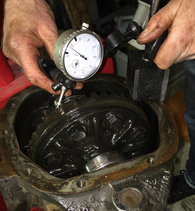

Måling med måleur:

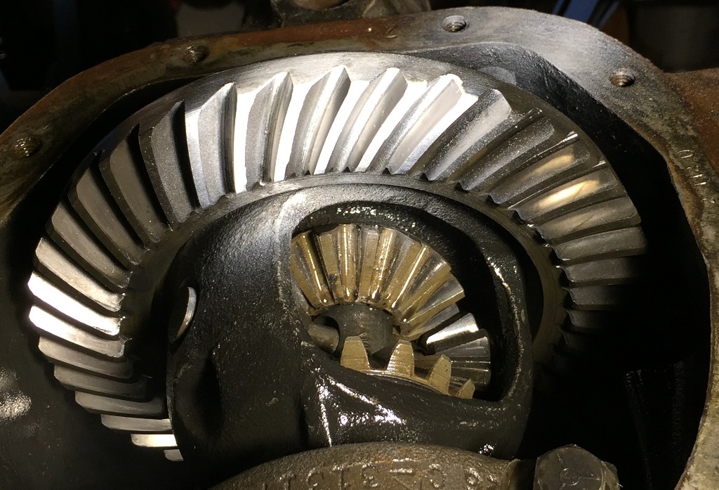

Bruk av farge for å se hvor tennene treffer hverandre:
Her kan man se hvor malingen er slitt bort:
Disse greiene er presisjon på sitt beste. Oppsettet med å sjekke vinkler i 3D-stil etter mikroskopiske toleranser, hvor den ene justeringen påvirker den andre osv. kan være krevende.
"Ikke gjør dette hjemme!"
Mange ha klødd seg i hodet med slike ting og mange har gitt opp. Volvo lagde i sin tid en video for bilmekanikere som viser "pedagogisk" hvordan ting virker og hvordan "axelen" skal settes opp. Den filmen eksisterer fortsatt og kan leveres av en anonym type mot et "rimelig honorar".

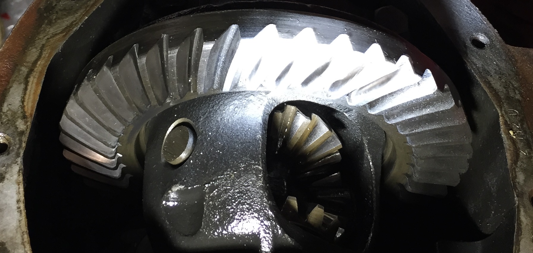

Her gikk det jo ganske lett, da "sulamitten" ikke var så mye ut av stilling.
Normalt brukes blåfarge på tennene for å sjekke inngrep, men i mangel på det ble det gråhvit grunning/spraylakk. Det fungerte overraskende bra og med fint kronhjul og pinjong osv. blir dette nok en "gullaksel", men rød med prikker var virkelig originalt!
OBS: Flensene på mellomakslingen må rene for smuss og maling ved montering, ellers kan festeboltene løsne. Det er vel nevnt før, men en god ting osv.....

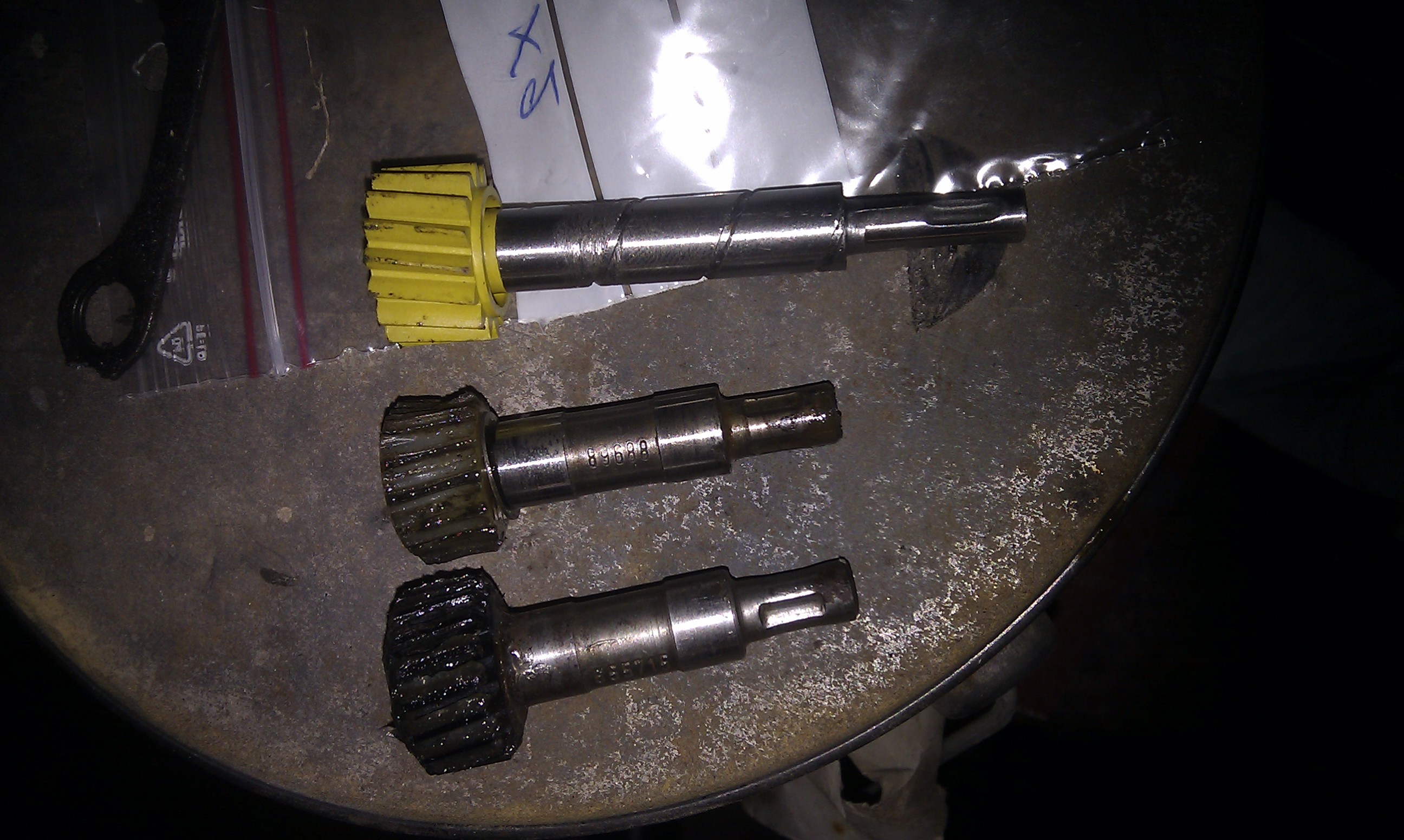

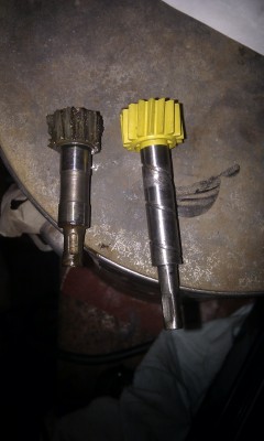

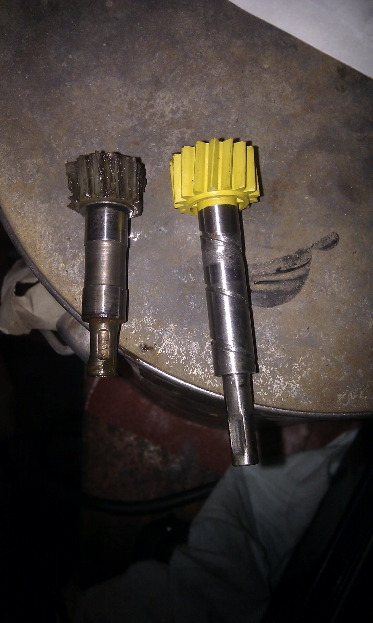

Smurte inn flensene med grease jeg før montering så de ikke skulle ruste... Nei da de var metallblanke. Røyk av et øre på ene bolten, men fikk nye fra Jørgenrud relativt kjapt. Måtte som sagt bytte speedometerdrev, men det viste seg at det til M40 kassa ikke passet Wire. :-(. Selve halsen var mye lengre på nytt drev. Mente jeg hadde sett et drev i ett av kassene med smådeler jeg kjøpte sammen med noe annet jeg trengte en gang. Fant det ikke først, men hadde lagt det på et lurt sted i et anfall av ryddekikk. Det drevet hadde samme antall tenner som M40 drevet (18), men hadde kort hals. Originaldrevet fra H6 kassa hadde 14 tenner. Skal bli artig å sjekke mot GPS nå som både utveksling og giring på speedometer er endret. Blir det for ille kan jeg bytte speedometerdrev med PVn som viser en del for mye.(ca 15%)
Gammel slitt og ny..

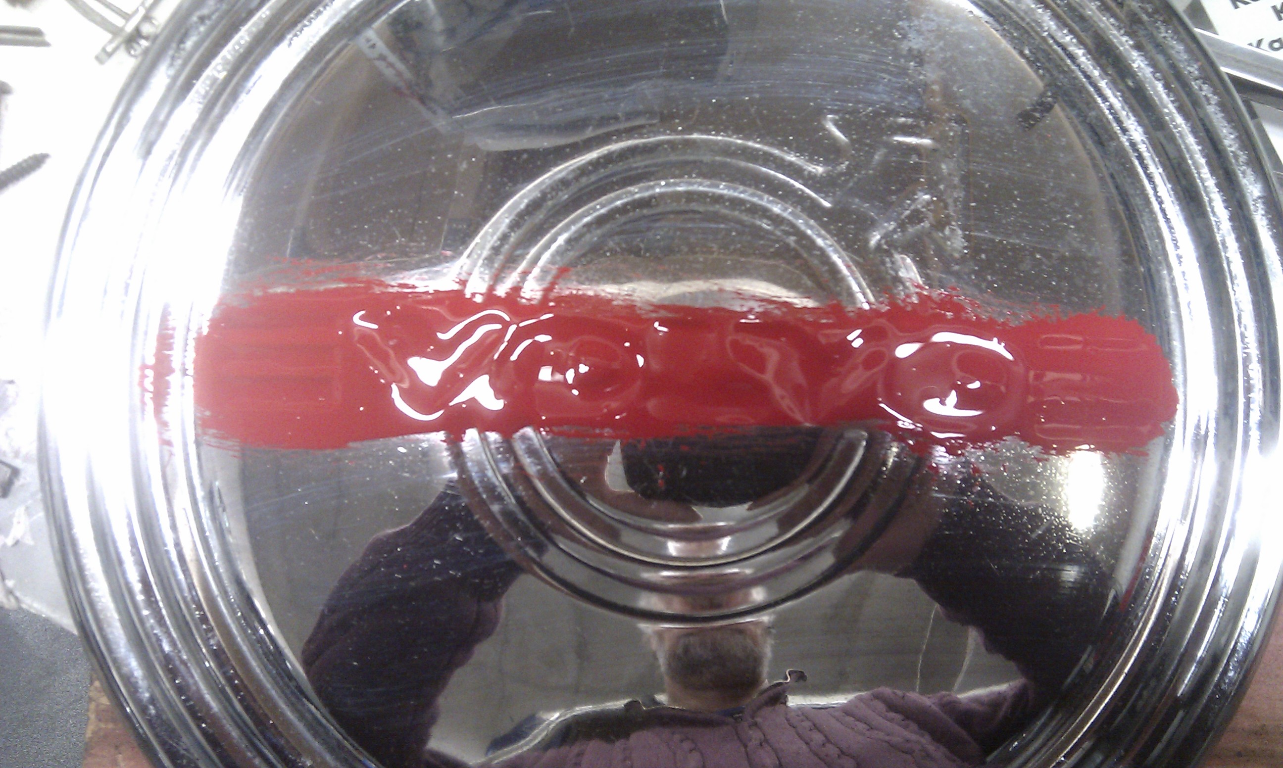

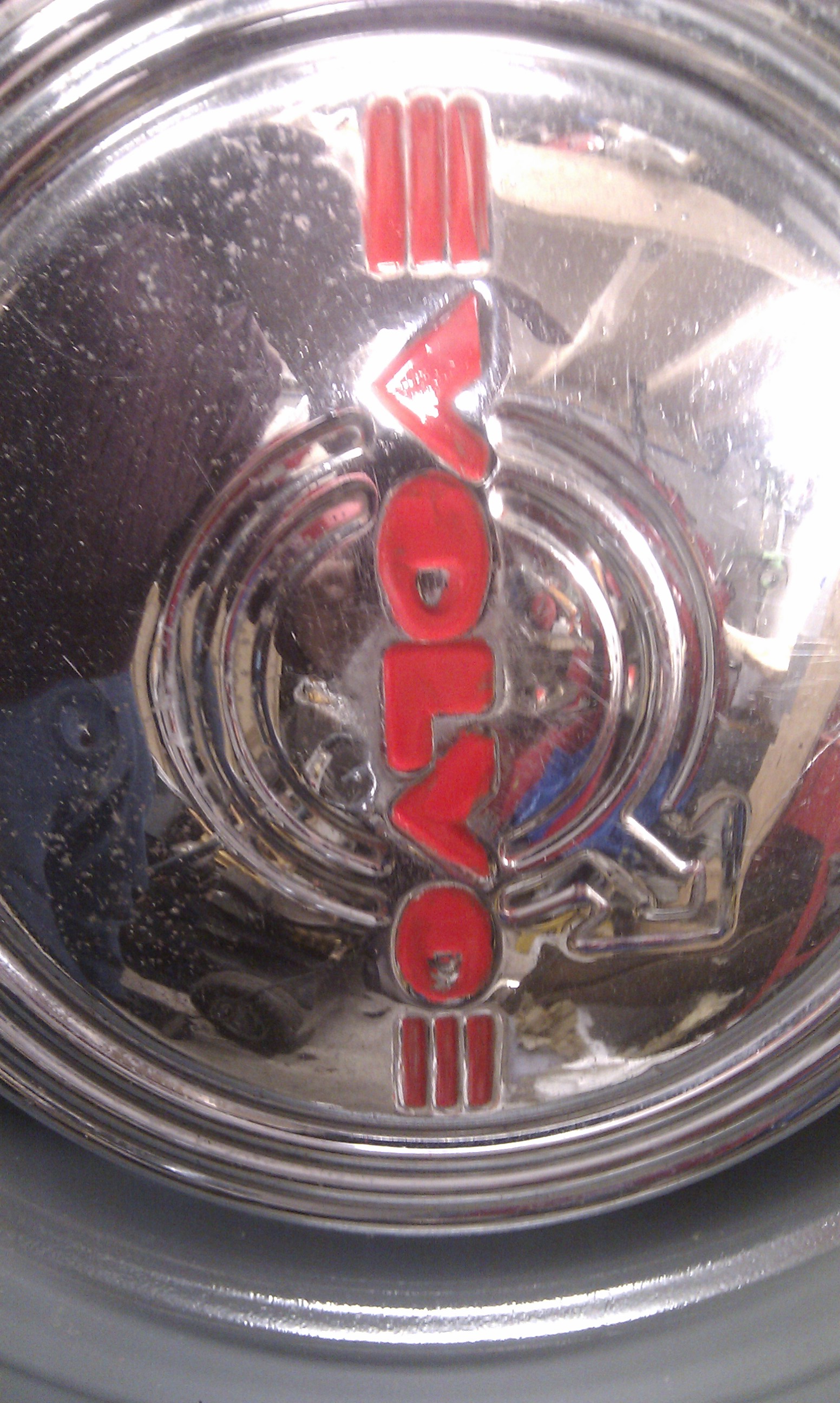

I går ble det lite mekking. Har nå kommet såpass langt i prosjektet at det er på tide å rydde unna alle reservedeler og verktøy som har med understell og motor å gjøre. Tar sin tid det. Har startet med å rengjøre tiloversblevne deler for å finne ut hva som er verd å ta vare på. Ble litt pynting av hjulkapsler i går i mangel av noe annet. Fylte rødmaling i gropene og tørket av med fille spent opp på en trekloss for ikke å komme ned i gropene. Pynt av malingen til slutt gjøres med aceton på en liten fille. Blir bra nok for meg ihvertfall.
Oppfylling
Oppfylling
Ferdig pyntet med aceton på kantene
