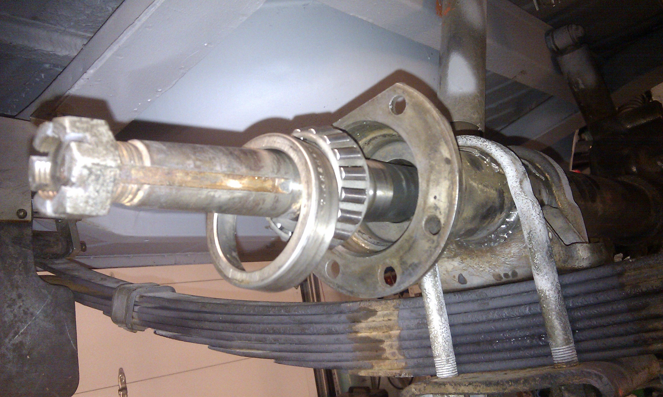

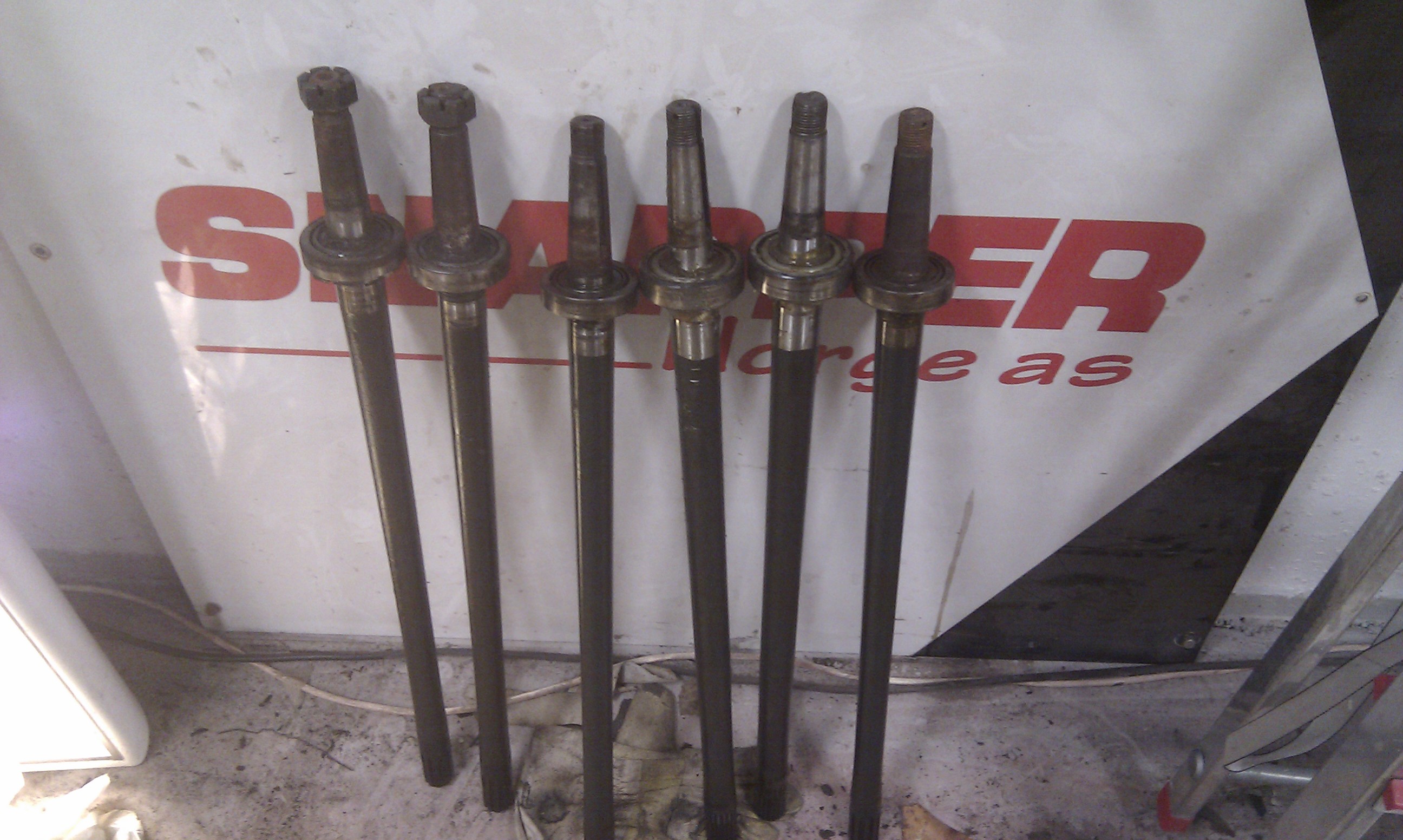

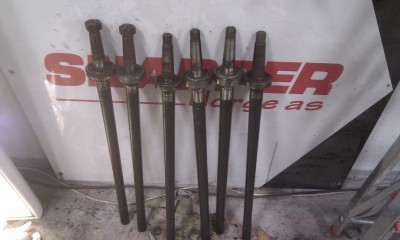

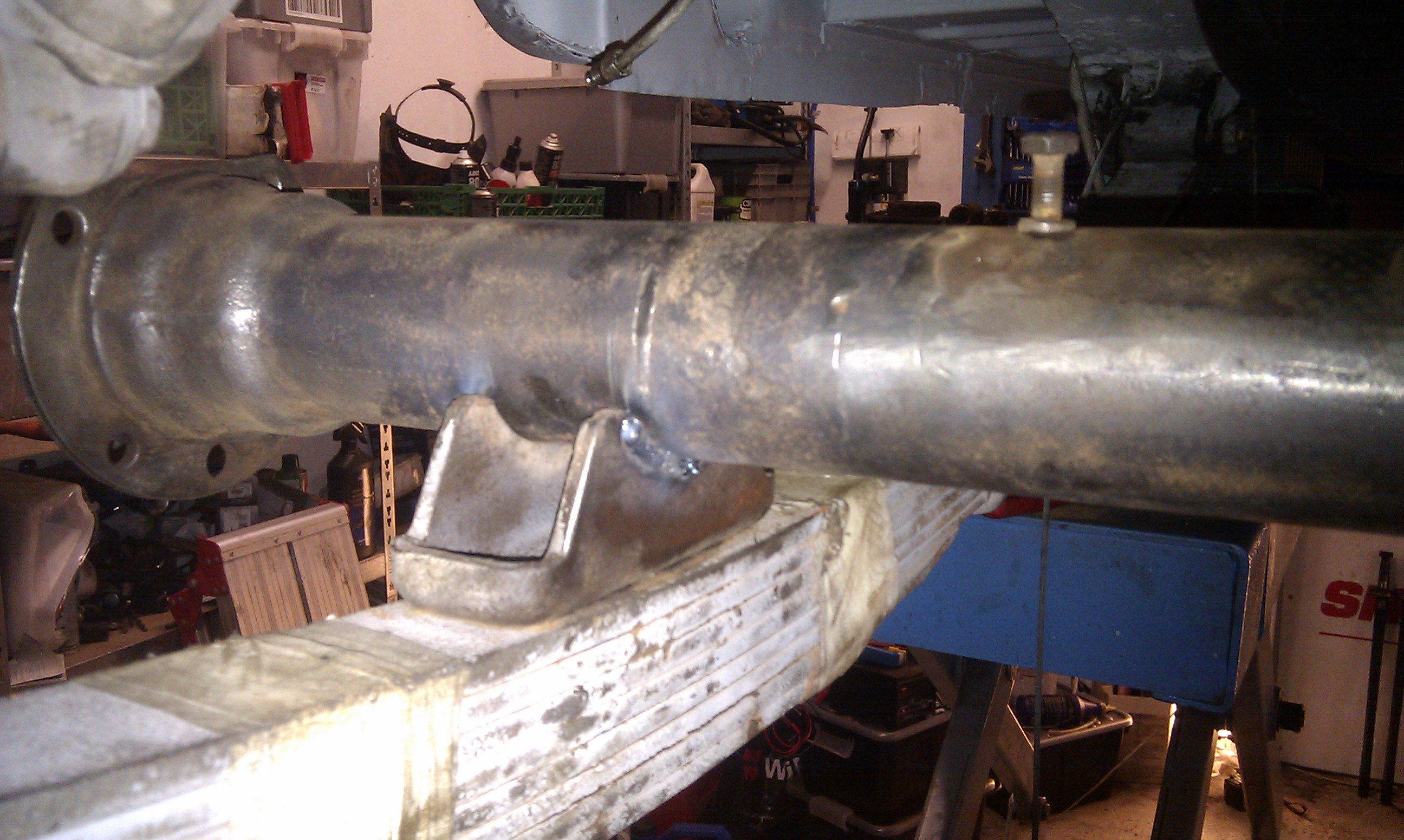

Litt bilder fra meg også etter dagens gjøremål. Fant ut at jeg hadde en reserveløsning vedr sveising. Tok akselen ut igjen og bar den ut av garasjen. Den ble behørig lagt på et Black&Decker arbeidsbord som har vært med på så mye etterhvert at det ikke kan brukes til treverk uten å sverte treet. Aner ikke hvor mange ganger det har tatt fyr i det, men det virker fortsatt. Uansett så ble akselen lagt på dette og en sveiselikeretter jeg har som ikke tåler skjøteledning ble redningen. Koblet pinnen til minuspol og satte på så lav spenning som mulig. Grunnen til minusspol er at en da får mindre varme i arbeidsstykket. Vil nødig brenne igjennom akselrøret. Satte så akselen på plass igjen og festet på bøylene. Underlagsbrikkene ble bare tvunget på plass under bøylene, og blir punktet fast når jeg får tak i dekkgass. Deretter var det å finne en god akselkandidat med lager og vaske denne ren. Kunne bruke fire av de seks jeg hadde da den opprinnelige hadde tykkere aksel og bredere lager. Merkelig at det har blitt tynnere aksler på nyere bakaksler.
Da blir det mer jobbing i morgen med innfetting av lagere og justering av lagere. Vi får se hvor langt jeg kommer, men ser ihvertfall lyset i tunellen nå og det er ikke toget som kommer imot hehe.
Sko på plass men ikke ferdig sveiset.
Utvalget av aksler
Utvalget av aksler

Dette likner noe! De sveisene burde holde til spreke akselerasjoner.
