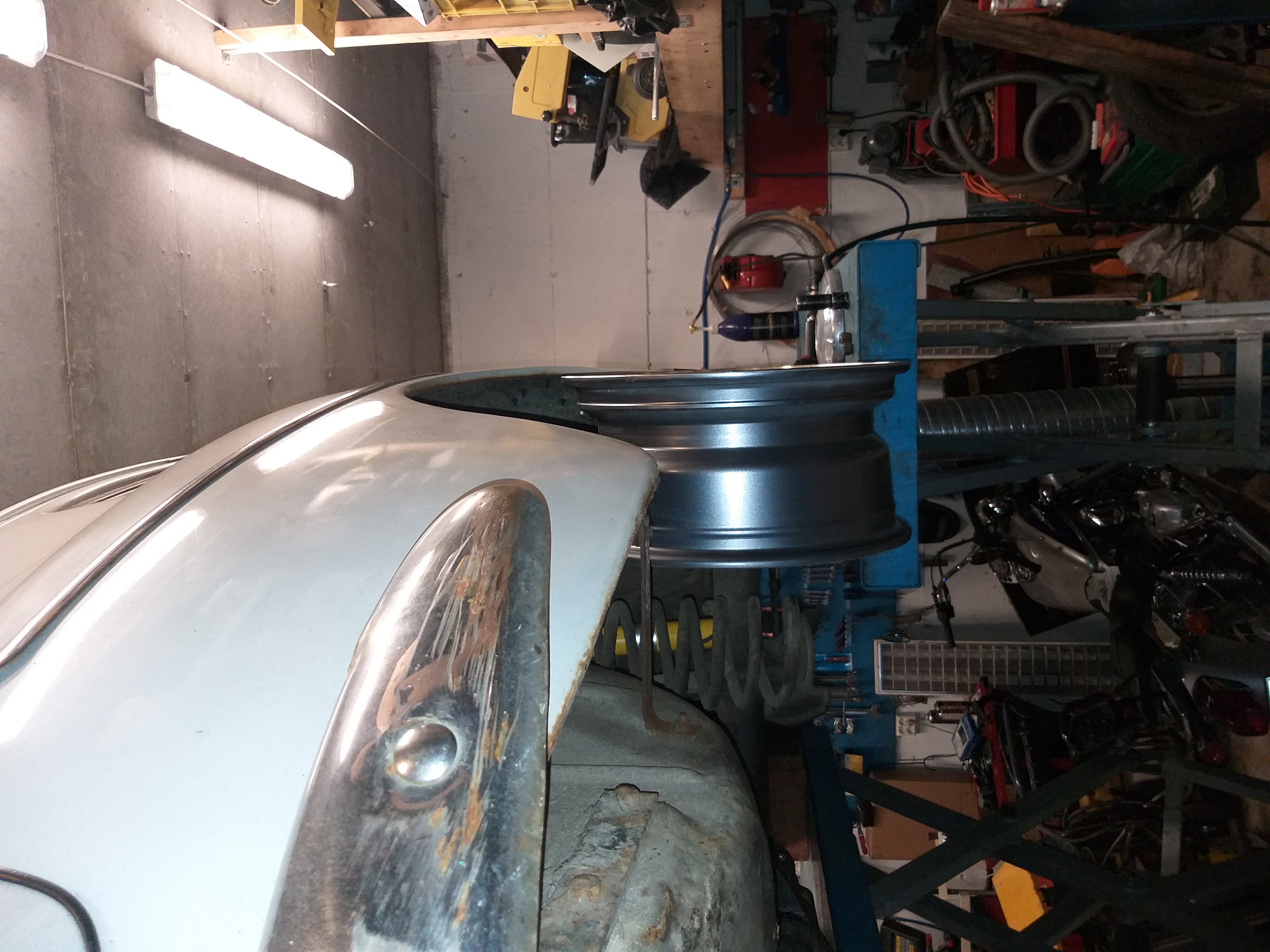

Jeg ser også at de nye hjulene mine ikke passer helt. Gummien er for bred (Går kant i kant på toppen) , men siden skjermene allikevel må rettes har jeg funnet ut at jeg skal forsøke å valse de ut med en skjermbuevalse. Kjøpte en på Biltema i dag så skal hjem å teste :-). Har snakket med en som har gjort det før og fått vite at det går, men en vil bruke lang tid. Fordelen min er at jeg ikke trenger å tenke på lakken ihvertfall. Kan ikke bli værre enn det er allikevel. En tidligere eier har også sveist på stivere på innsiden av framskjermene, så de må ha vært lurvete på et tidspunkt. En valsing vil jo stabilisere skjermen som da eliminerer behovet for stiver. Tror nok pyntelistene enten må modifiseres eller flyttes opp. Der må jeg lage meg en tegning tenker jeg.

Tror bilen har godt av å komme hit ja. Ì dag ble det foreløpig nytt motorfeste på girkassa. Så har jeg renset radiatoren i samme omgang som jeg tok av registerdekselet. Der var det ikke pakning og filtringen var gammel og med splitt. Har nå dreid det opp og satt i simmering. Neste blir å vurdere om jeg skal bruke felgene jeg har kjøpt. De viser seg å være 8 tommer brede og ikke 7. Det gjør at de med litt masering kan de passe foran. Bak går det i front med samme masering, men bak må bakskjermen ut 6cm, og det blir drøyt! Med slette sider hadde sikkert gått bra, men PVn buer inn bak..
Litt bred?
Litt bred?
