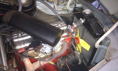

Jeg har ikke mye igjen nå.. Lufte bremser, justere ventiler, fylle kjølevæske/vann. Har hatt noen harde økter i garasjen med montering av forstilling de siste dagene :D
Legger ved et stemingsbilde fra i ettermiddag.. Propellen er på plass og nye radiatorslanger :)
