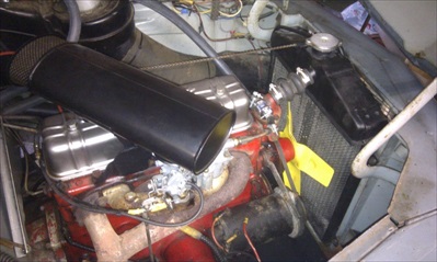

Legger ved et stemingsbilde fra i ettermiddag.. Propellen er på plass og nye radiatorslanger :)
