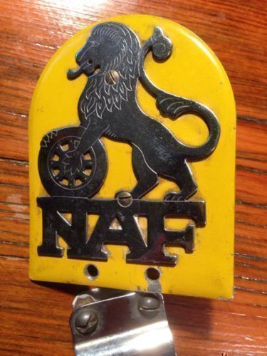

Jeg har to ulike NAF merker i grillen.
Det ene ligner på ditt, uten bakplate.
Re: G.Larson's '54 PV 444H
Fant dette på ev vw side
Naf logo. Denne har også feste for støtfanger.

Mulig jeg har noen NAF-merker på lager?
De er ikke lette å få tak i, så de blir ikke billige, men til denne bilen kunne du fått litt aldersrabatt? :D

Torbo2 wrote:Mulig jeg har noen NAF-merker på lager?
Takker for tilbudet, men tror det holder med det merket jeg har. :wink: Valgte 445 sin løsning og fester kun løva. Synes den store røde bakplata ble for dominerende,
