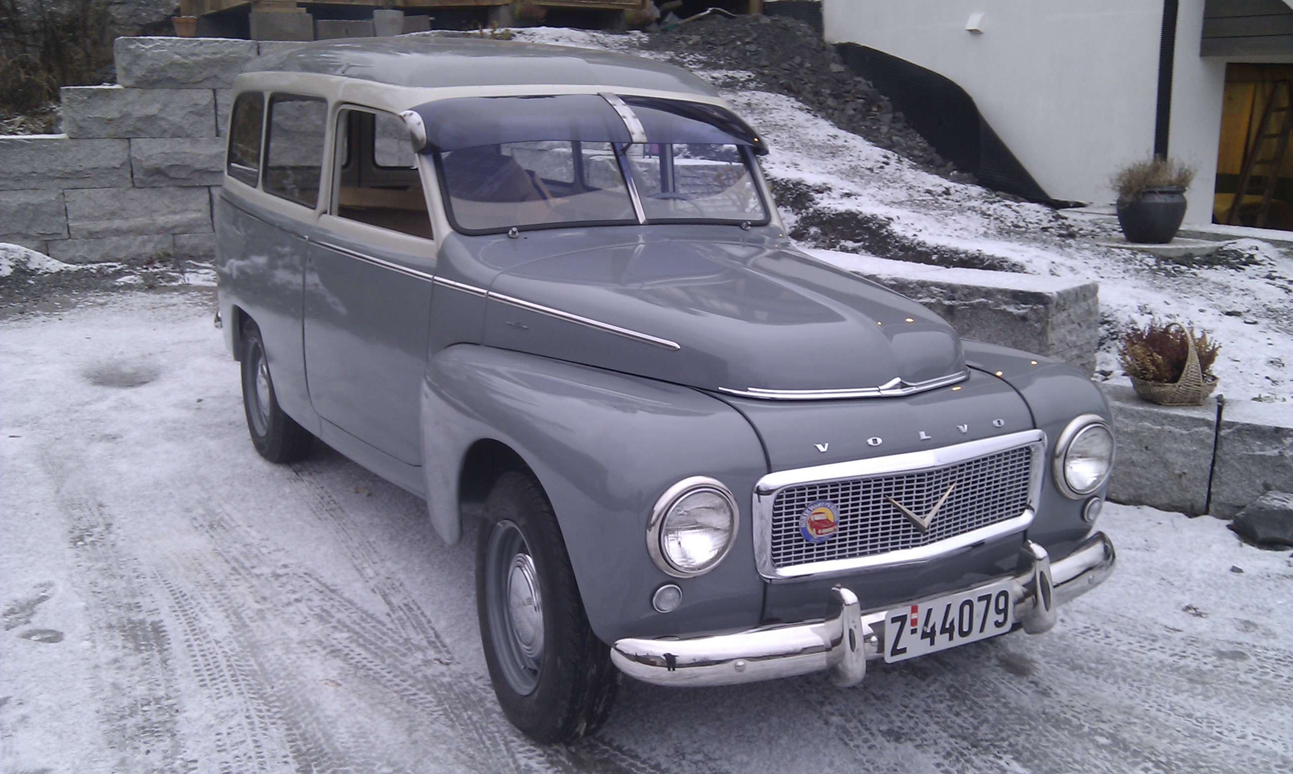

Synes det blir greit nok jeg også. Skal jo være en bruksbil på sommeren. Hadde behov for plassen til å gjøre en bremsejobb og få lagt på nye vinterdekk på varebilen i dag så Duetten fikk en tur ut i godværet. Har skiftet pakninger i forgasserne og justert dem også så var artig å teste hvordan de oppførte seg. Fungerte prikkfritt :-).

Se der ja... Den ser jo virkelig bra ut. Bra at alt fungerer, motor med godt sug og bra effekt må vel være litt krydder på goodisen?
Som jeg skrev innledningsvis i denne tråden så synes jeg den var litt tøff i trynet selv om den var heller "løen" og trist i bakkant. Må jo stå litt i stil med trynet. Har også montert 1" stabstag mot 17mm originalt, så bør også da være litt tøffere i svinger, i tillegg er bærebrua skimset litt ekstra i bakkant for å tilpasse seg radialdekkene :-). 175x15 virker riktig på denne. Satt 180x15 på den fra 80 tallet en gang når jeg kjøpte den, men betaler ikke drøyt 2000 per dekk når jeg kan få alle 4 for samme prisen.
Som bildet viser står dørene igjen utvendig, og så var det alt inni da. Mye av fineren inni er skadet på en eller annen måte, så planen er å lage ny om jeg får tak i ca 3,5mm bjerkefiner. Kan selvsagt lappe og herje på de originale, men tror ikke det blir pent. De har til tider vært for fuktige kan det se ut som da de har løst seg opp enkelte steder. Siden dette er en Herregårdsvagn og ikke en personherrgårdsvagn så har jeg også finer på sidene ved baksetet.
Uansett så har jeg nå tro på at jeg kan bli ferdig til våren, selv om girkasse og bakaksel også skal byttes. Girkassa ligger klar, bare litt klargjøring av traversen igjen, så den kan jo byttes relativt raskt. Bakakselen er litt mer jobb da det er en PV bakaksel som skal bygges om. (Utveksling 4:1). Har startet med rengjøring av den, men den haster ikke veldig. Rydding står høyere på planen etterhvert som deler forsvinner fra hylla og på bilen. Ekstralys skal også på, men foreløpig er det for mye trafikk rundt bilen med andre ting slik at de kan bli skadet.
Denne er skikkelig stilig! Plasseringen av blinklys foran, er den original for en 1957-modell? Eller er det for å gi plass for ekstralys e.l. at du har valgt plasseringen "på utsiden" av hovedlysene?
Blinklysplassering er original, i likhet med "store" baklys. Dette er en av de 35 siste produsert av denne typen før M modellen tok over i oktober 1958. Dette er en 1957 årsnodell produsert ca oktober 1958. Registrert her i Norge 1.ste November på AS Skipsservice i Sandefjord. Har ikke funnet noe informasjon om det firmaet. Registreringsnummeret den har nå, fikk den i 1961. Var Znummer det første også, men Tønsberg hadde annen nummerserie enn Sandefjord.
Tilbake til Lysene. Hadde bilen vært en Skapvagn er det sannsynelig at den ville ha hatt blinklysene på innsiden og små baklys. Den ville da også ha hatt vertikal betjening av varmeapparatet mot horisontalt på min. Om blinklysglassene skal være flate eller utstående er litt usikkert. Har sett begge deler på reklamebilder. Jeg har derfor valgt de flate selv om det ikke satt på bilen da jeg kjøpte den.
