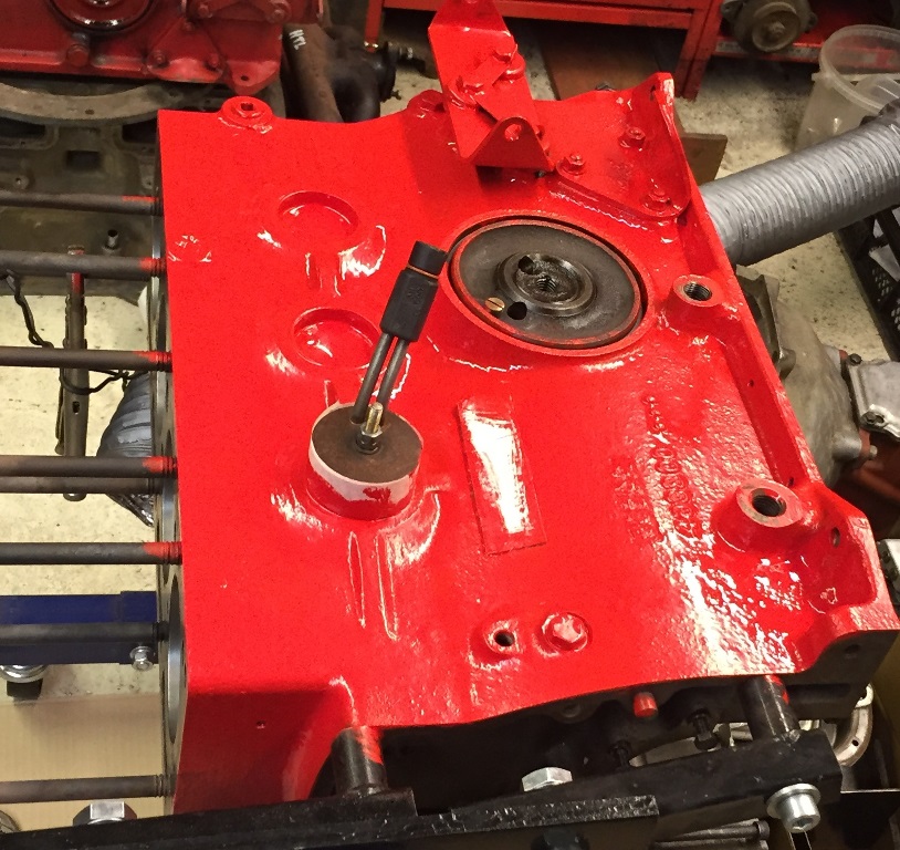

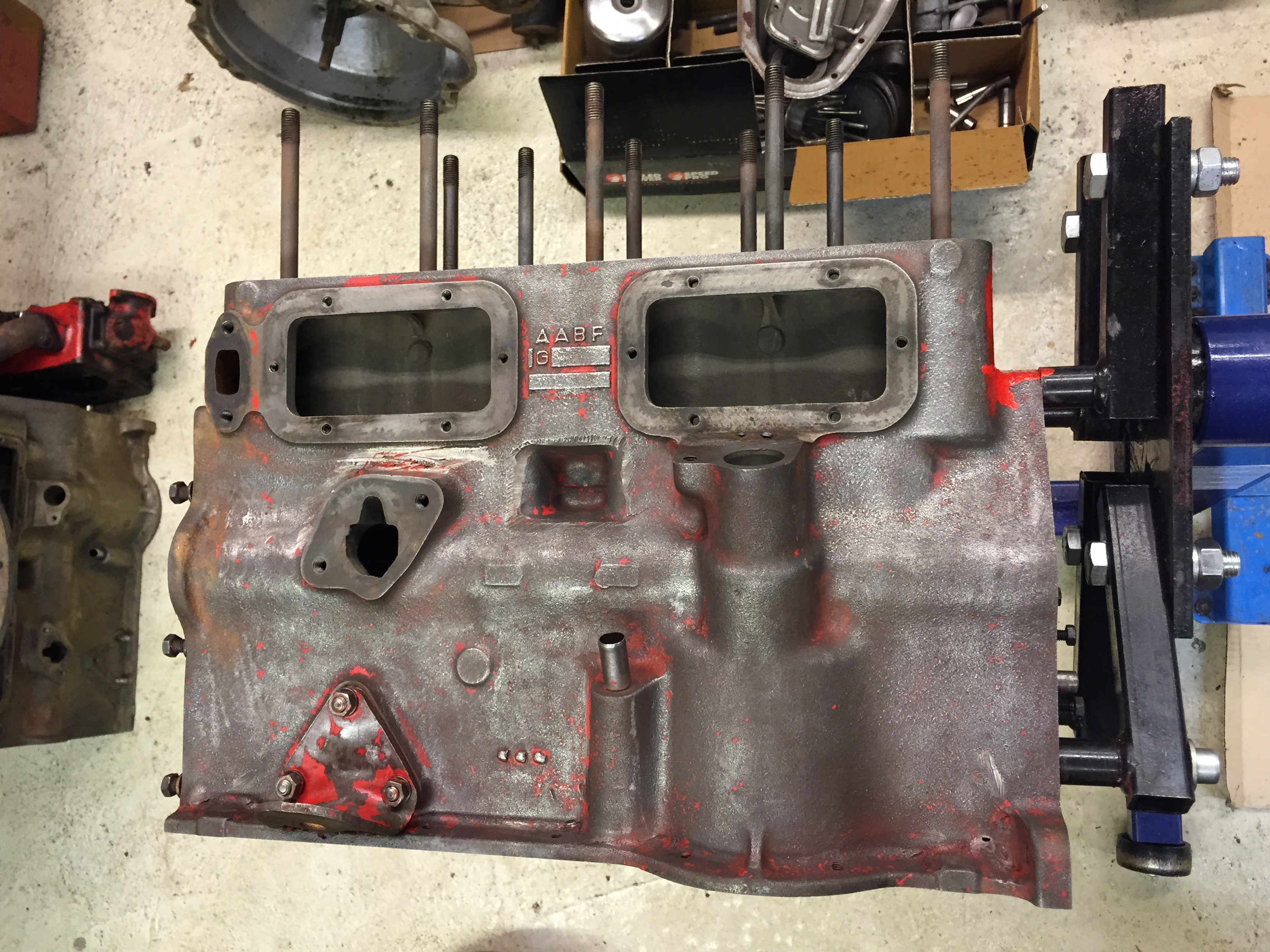

Tok en økt for et par kvelder siden og la på første strøket med motorlakk.
Før: Etter første strøk: Jeg venter på en del deler som er bestilt. De kommer om 8-10 dager.
I mellomtiden håper jeg å kunne male litt til.

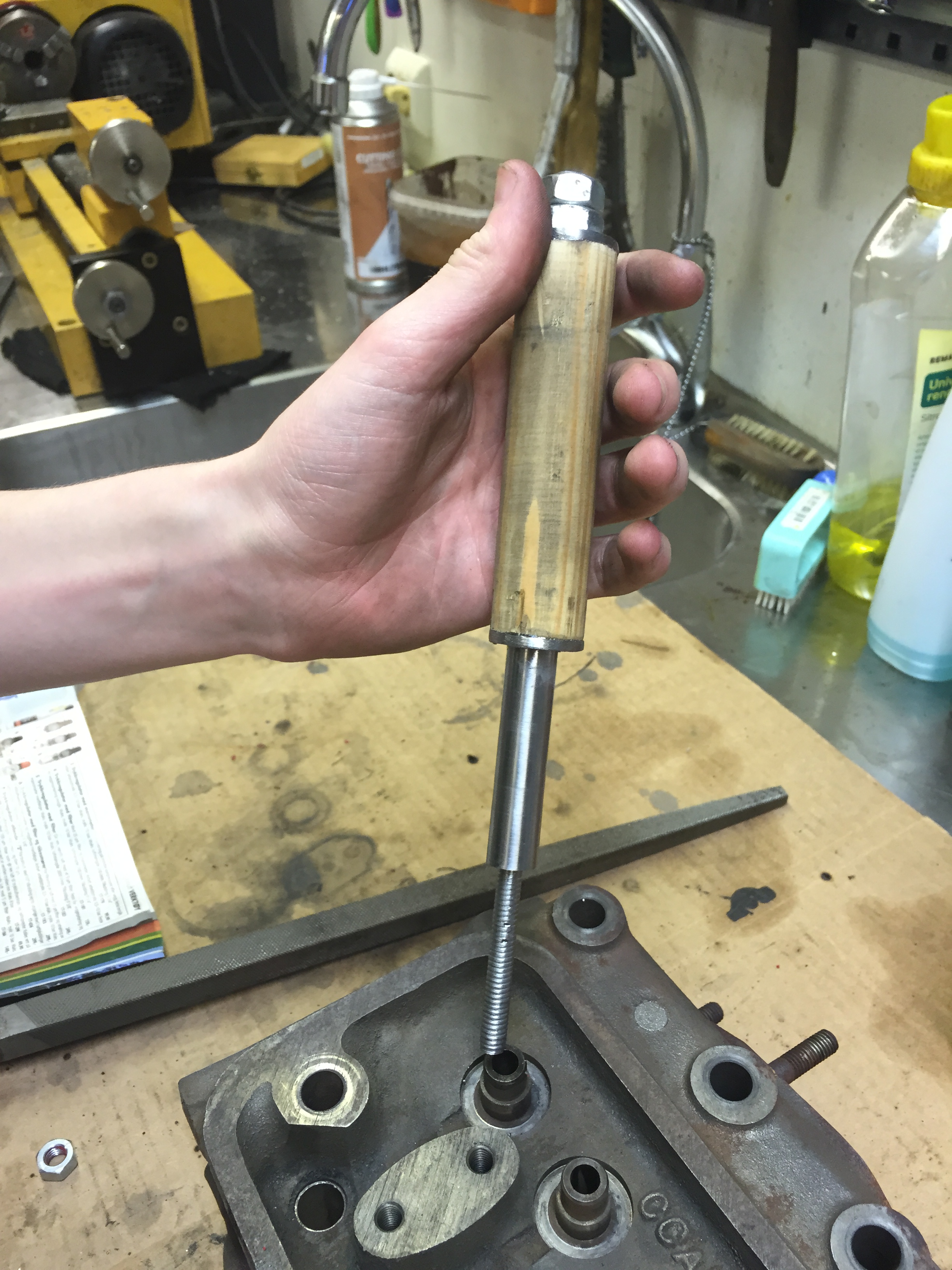

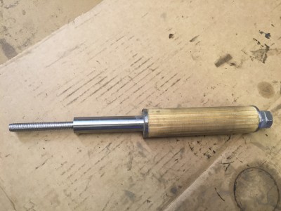

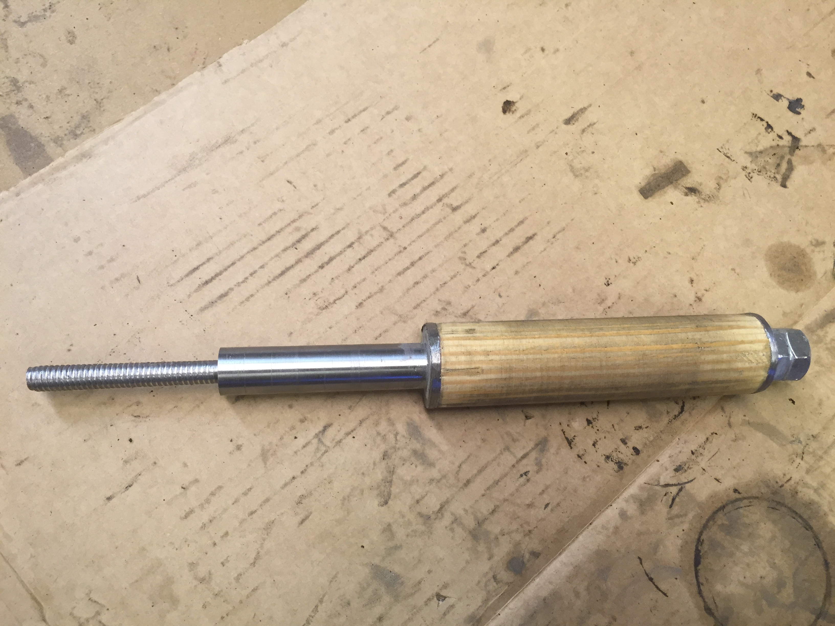

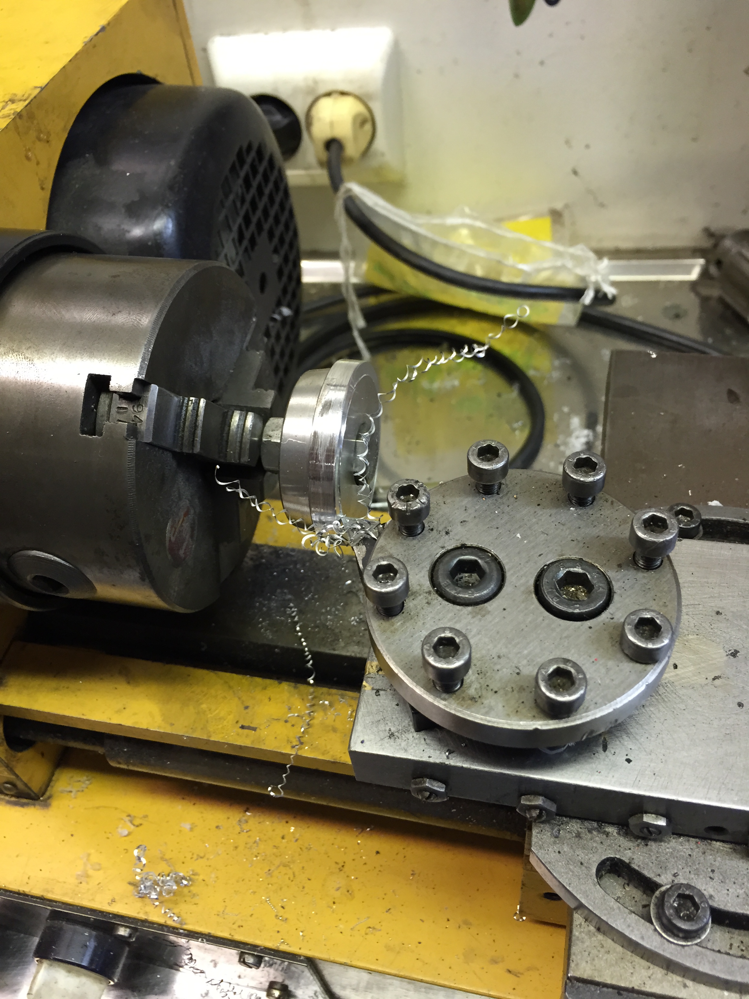

Fikk forresten med meg guttungen på å lage et spesialverktøy for å slå ut ventilstyringer.
Vi får se om det fungerer. Uansett hadde vi det gøy mens vi lekte med dreiebenken.
Fin dor! Originalt med treskaft. En slik sak kan jo brukes til litt av hvert. Pent dreid også!

I går kveld var tiden inne til å teste verktøyet. Styringene kom så fint ut. Vi slo ut 4 styringer hver, og det var morsomt både for 15-åringen og meg å se at verktøyet fungerte.445 wrote:Fikk forresten med meg guttungen på å lage et spesialverktøy for å slå ut ventilstyringer.

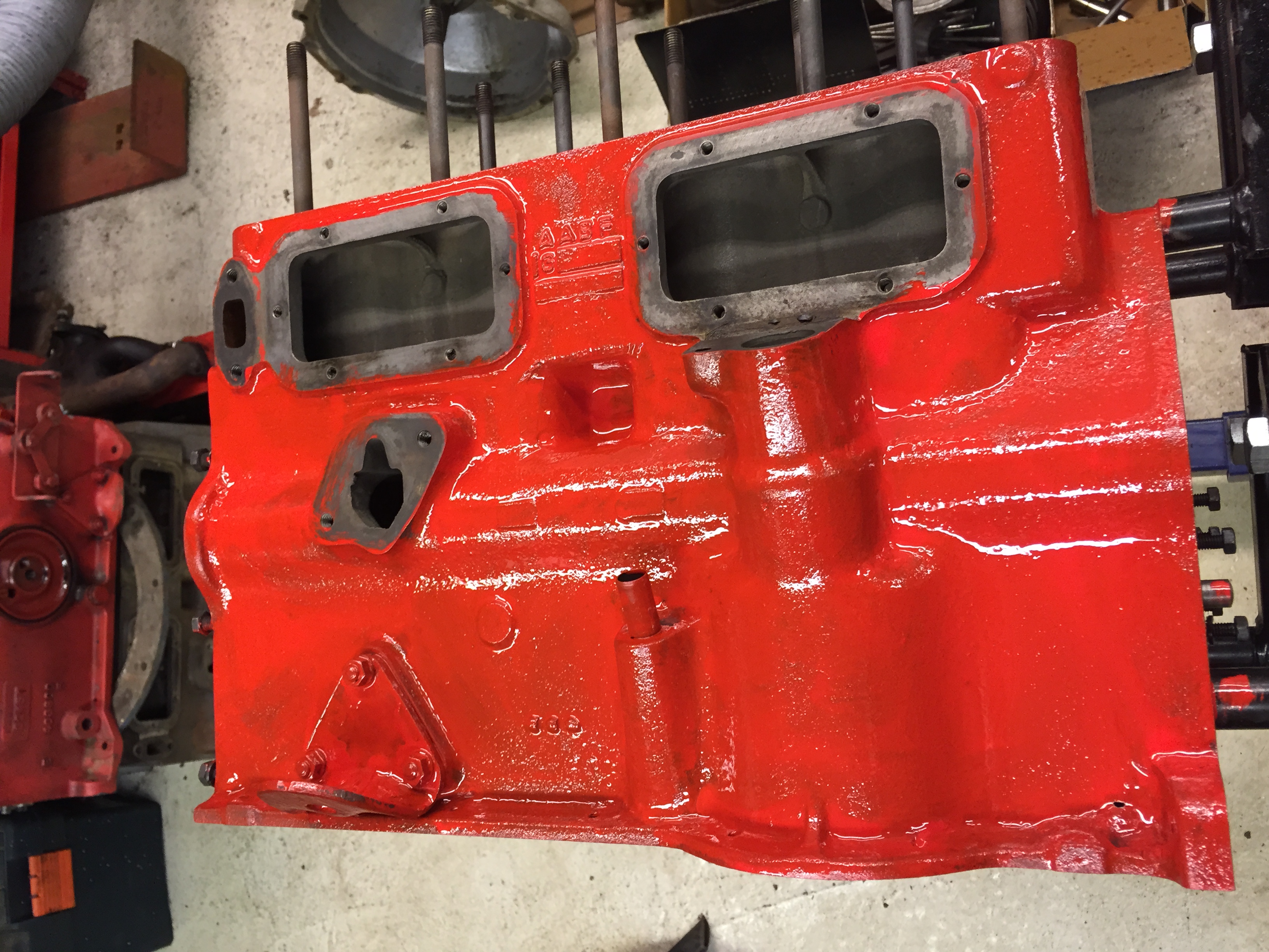

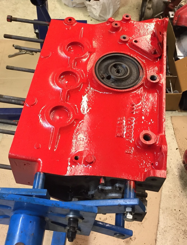

Rent kosmetisk har nå begge motorene fått sitt andre strøk med maling:

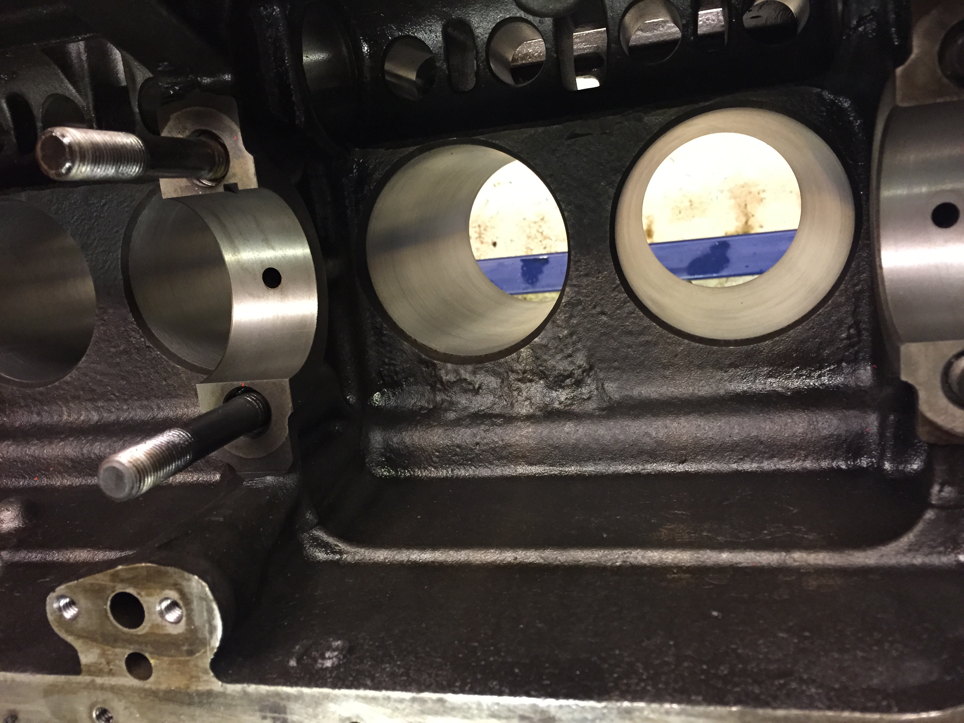

Nyslipte veiver er på plass, og kammene kom også på plass med en del jobb.
Kamlagrene er i utgangspunktet for trange, og må skrapes litt forsiktig med lagerskrape for å passe helt.
Ikke for lite, ikke for mye, men akkurat passe. Slikt blir det timer av.

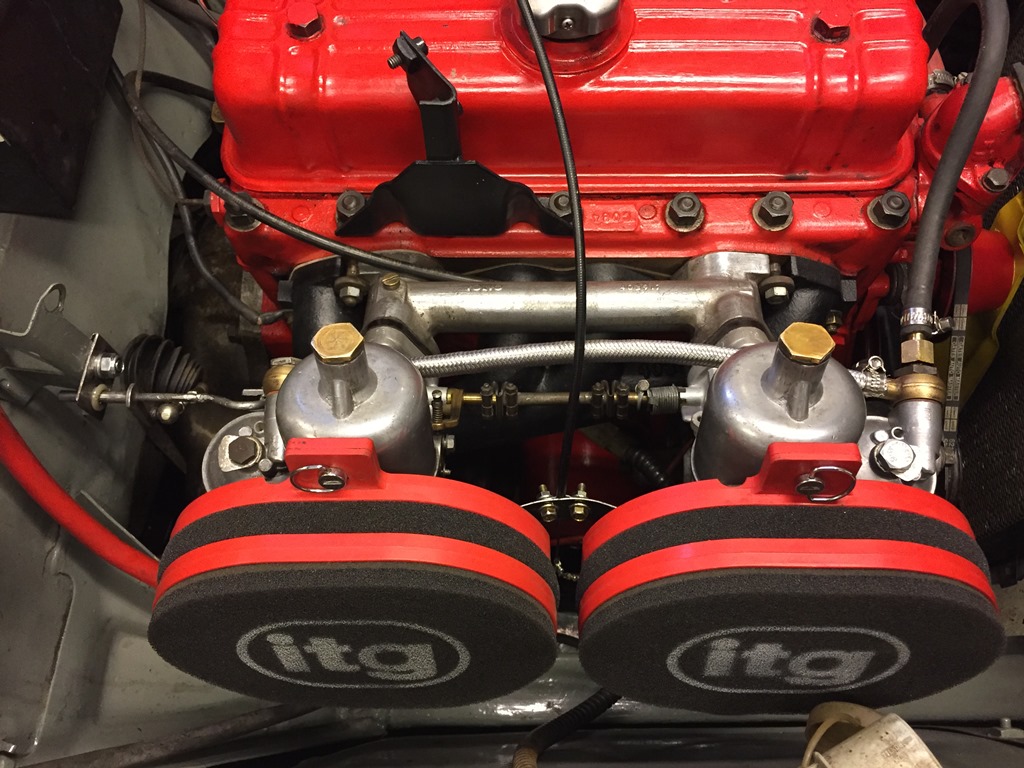

Med veldig god hjelp av Reodor57 ble helgens prosjekt å få på plass doble SU'er i Duetten.
Gleder meg til kjøresesongen. Må nok huske å ha med reservekanne....

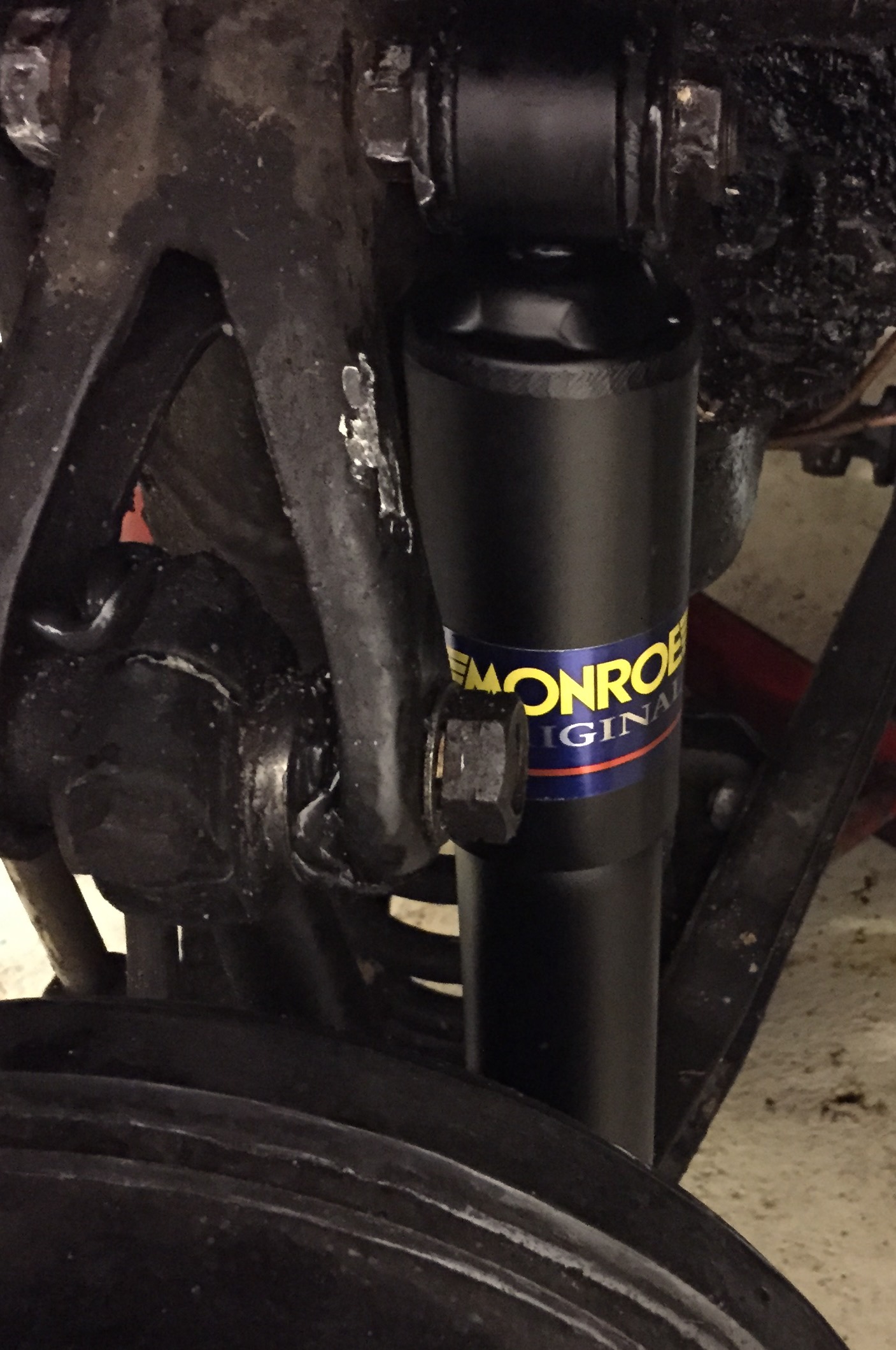

Jo, støtdemperne fram ble byttet.
Tok en dempertest i fjor høst, og fikk 19% effekt på den ene og 46% på den andre.
Litt rart, for demperne er nok ikke mer enn 6-8 år gamle. Har gått maks 20000 km.
Men, Svenske PV-klubben hadde Monroe støtdempere, så da byttet jeg.

Kan du beskrive hva en dempertest er for noe / hvordan den foregår?445 wrote: Tok en dempertest i fjor høst, og fikk 19% effekt på den ene og 46% på den andre.
Du kjører bilen opp på en vibrerende plate. Den forsøker å riste bilen i filler.
Ut av en skriver kommer en rapport som sier hvordan demperne har det.
Jeg tror at metoden er noe omdiskutert. Jeg skal kjøre en ny test til våren med helt nye Monroe dempere. Skal bli interessant å sammenligne resultatene.
