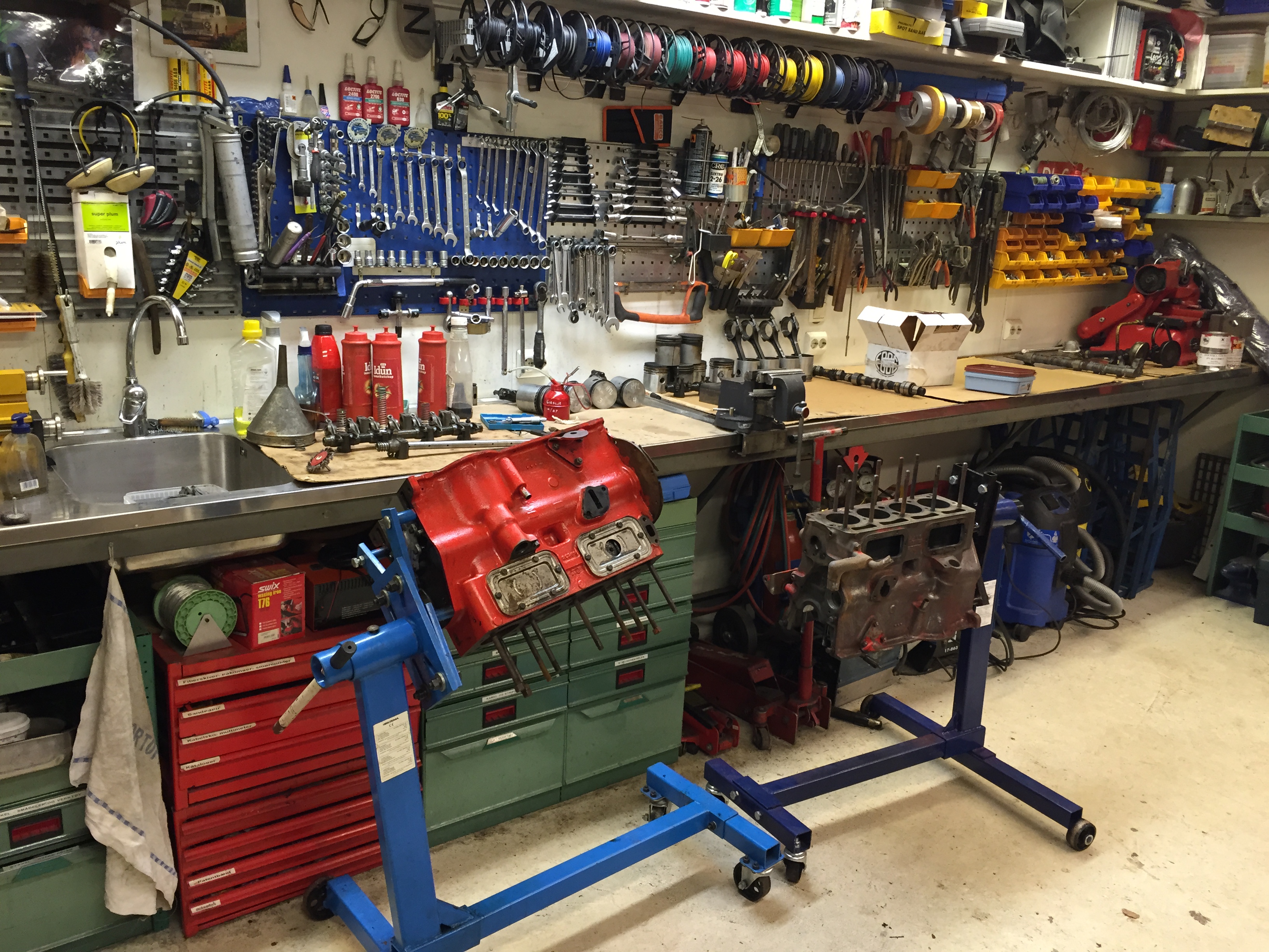

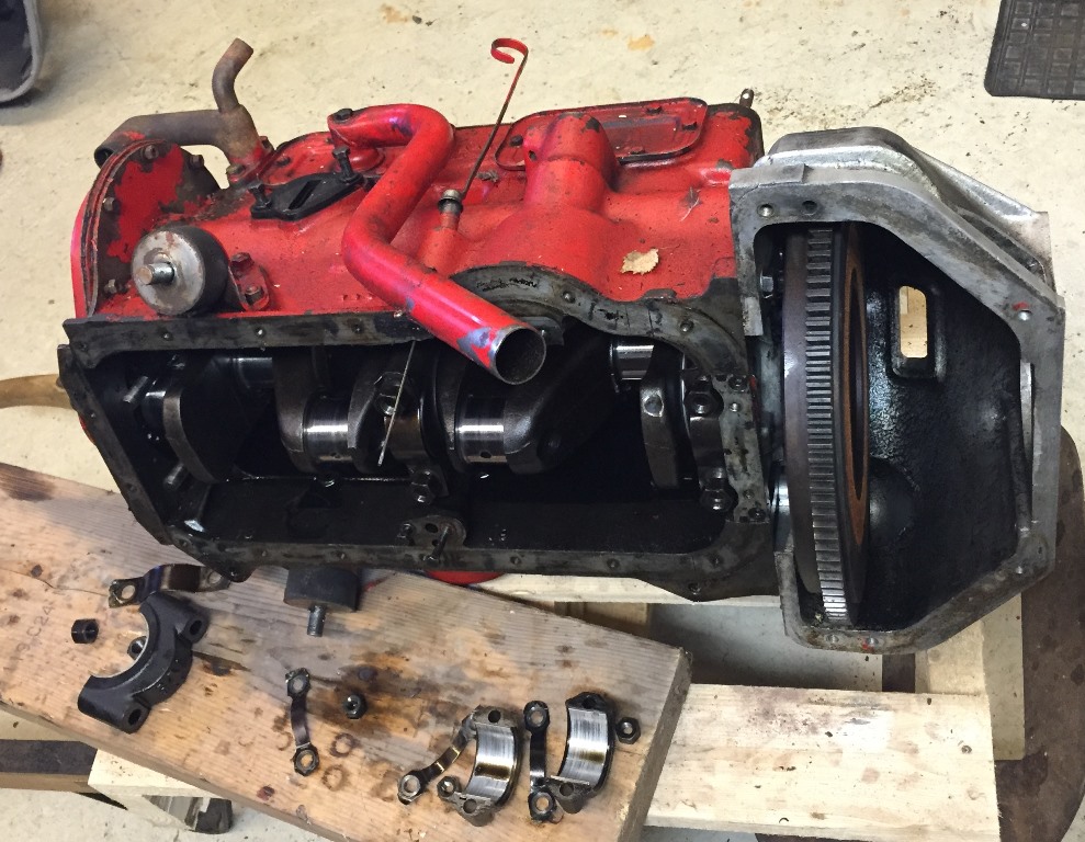

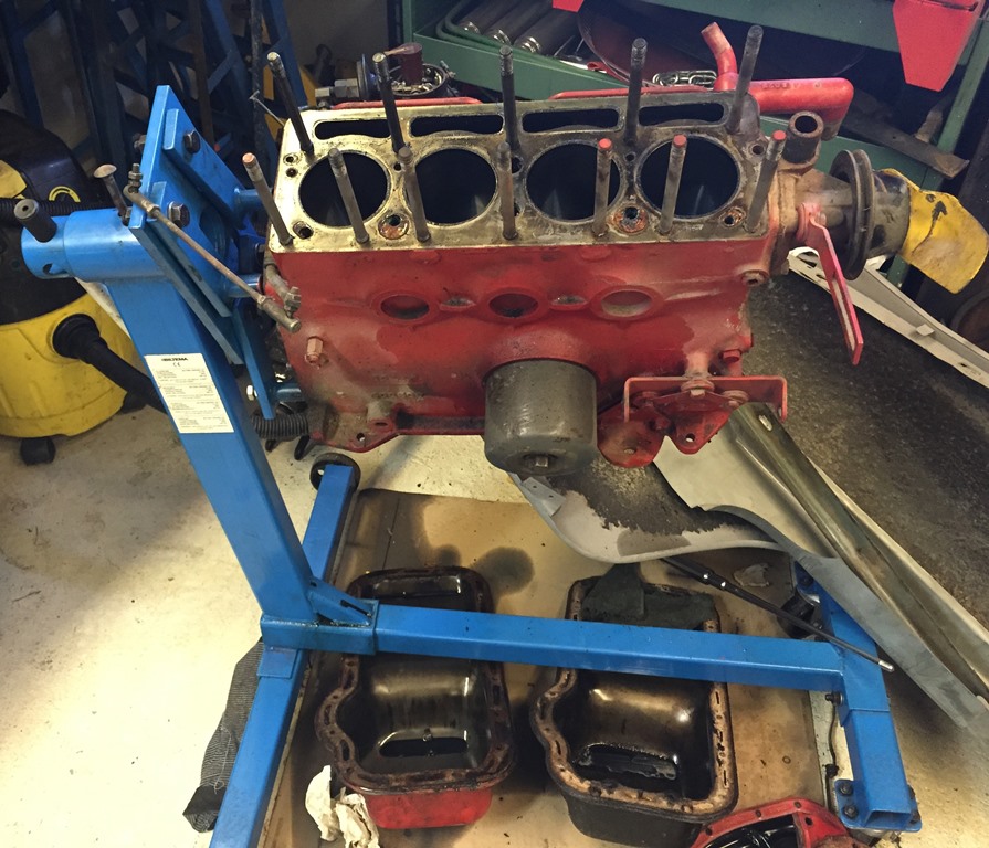

Her er to av vinterens prosjekter. Får se hvor langt jeg kommer:

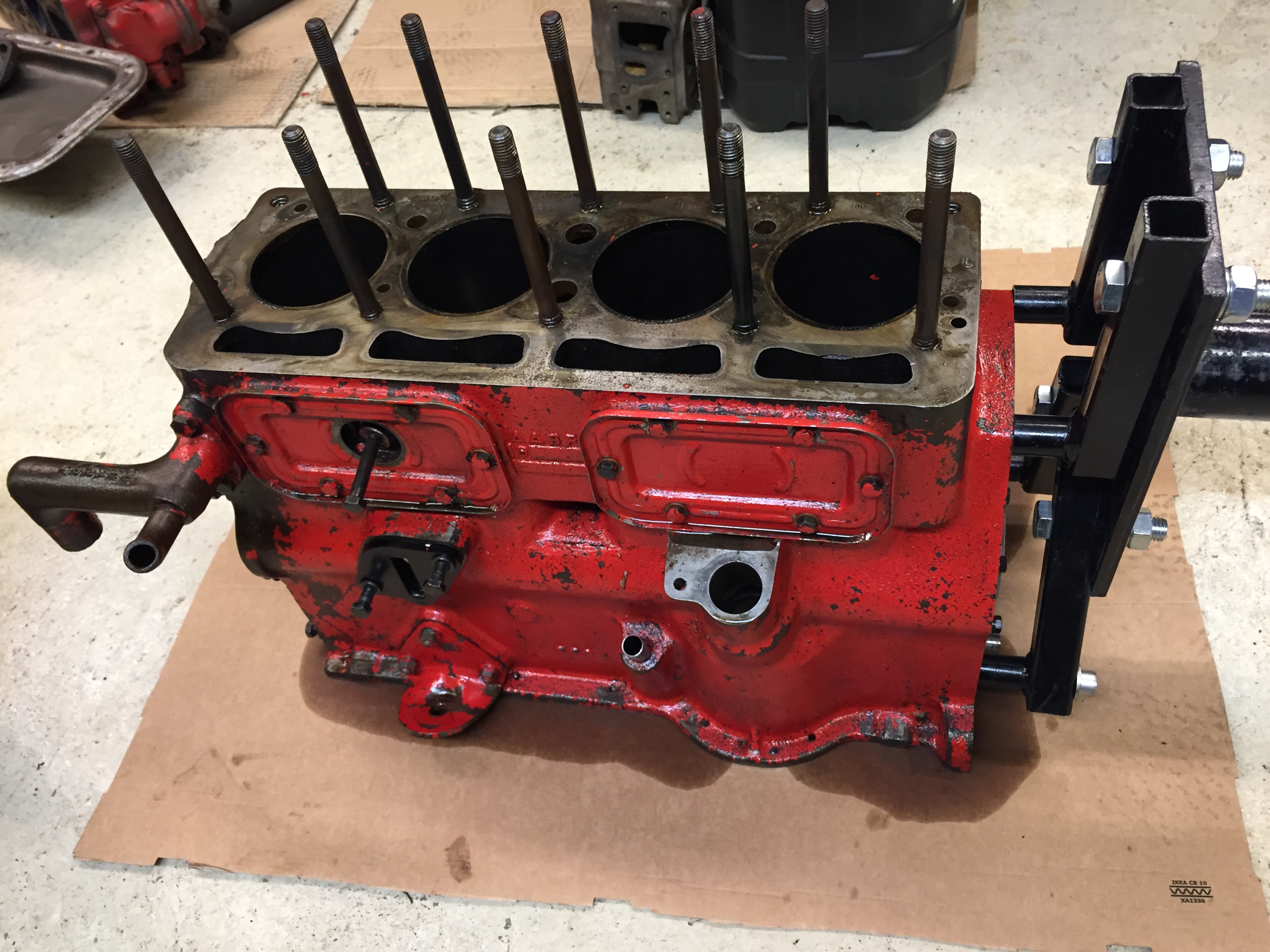

Motor 1 er hlyshaugs gamle maskin. Den gikk ikke helt bra, og hadde problemer med oljetrykk på varm motor. Demontering startet:
Motor 2 er en jeg kjøpte på Gjøvik i sommer. Mye er bra med den, men den har helt klart behov for en gjennomgang:

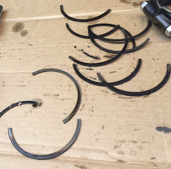

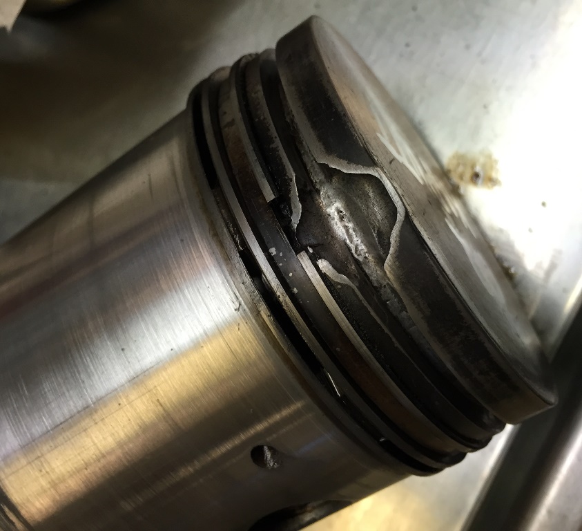

Motorprosjektene rusler videre. På begge motorene var stempelfjærene knekt.
Man kan undre seg hvorfor?

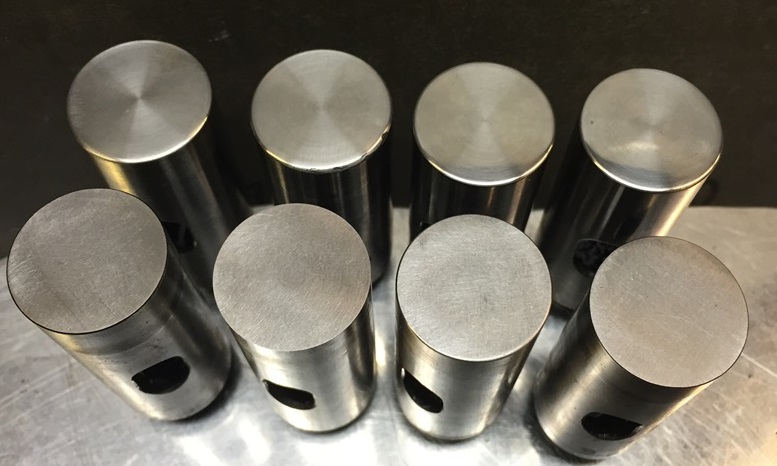

Ventilløfterne blir slipt mot sandpapir på tykk glassplate.
De bakerste begynner å bli klare. De forreste har igjen noen omganger til med stadig finere papir.

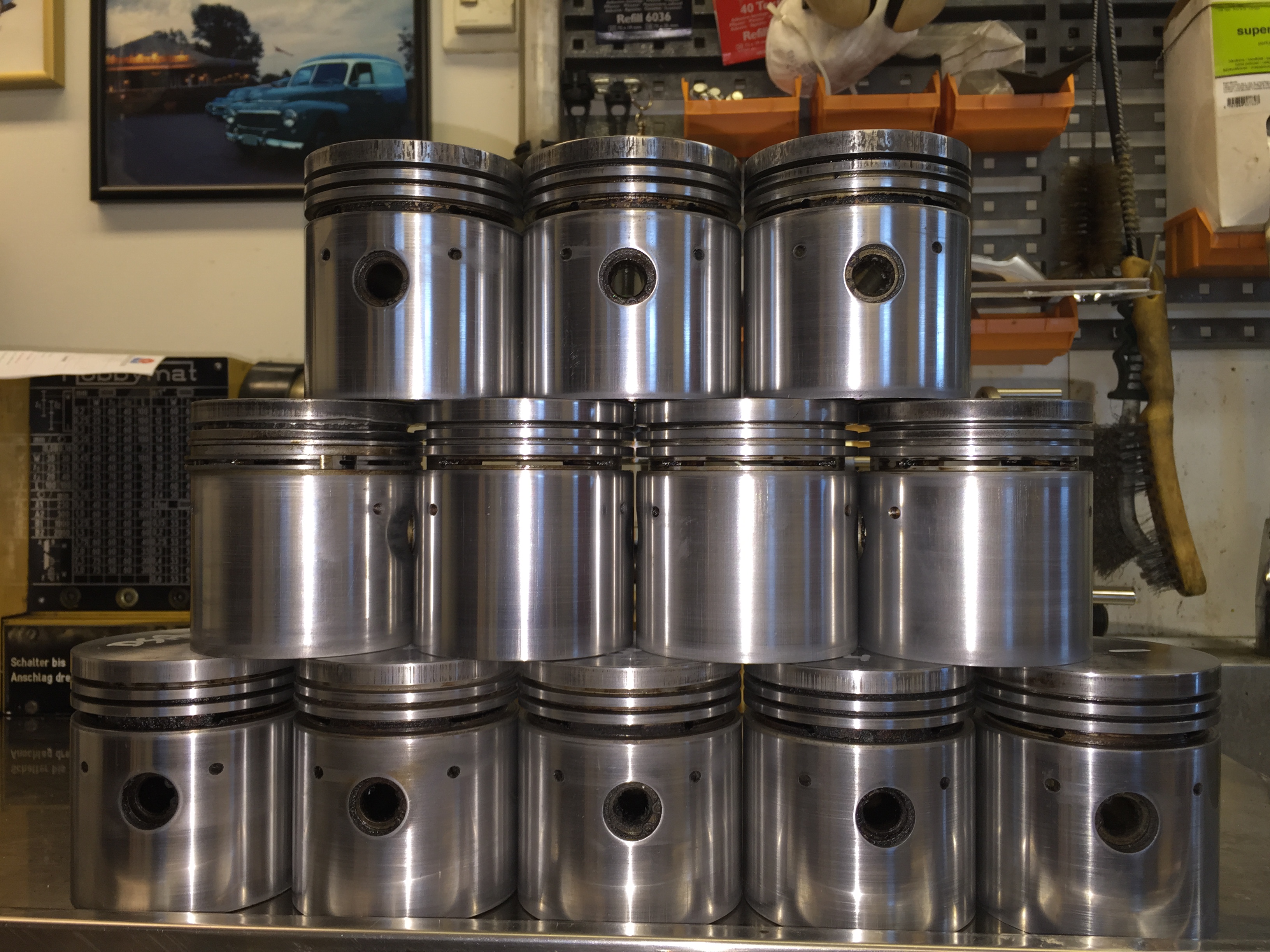

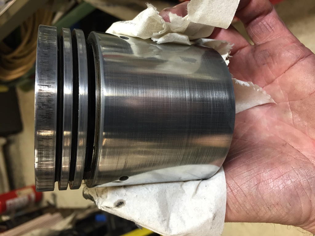

Stemplene har også fått seg en renselsesprosess. Satte dem i dreiebenken og vasket og renset etter beste evne.
Av denne gjengen viste det seg å bli 8 meget bra stempler:
Et par var dog ikke reddbare.....
Kan bli en fin pennholder på kontoret.

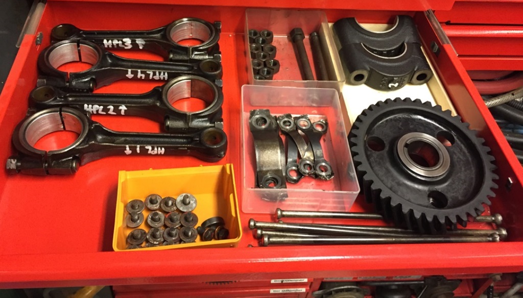

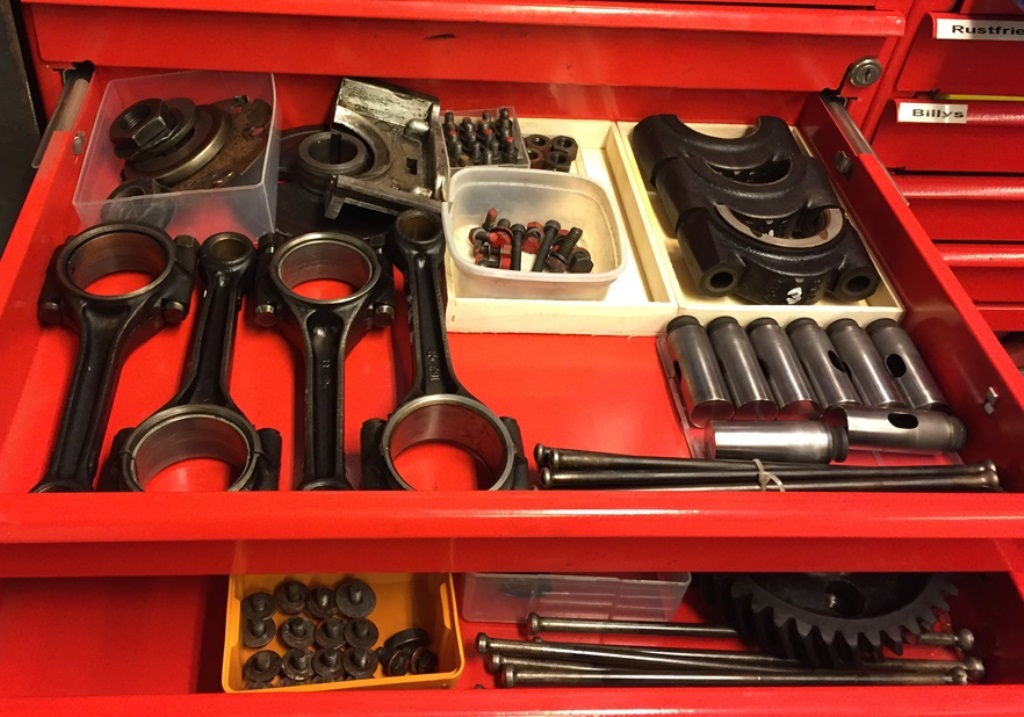

Rengjorte deler lagres slik at ikke noe skal bli borte før montering.

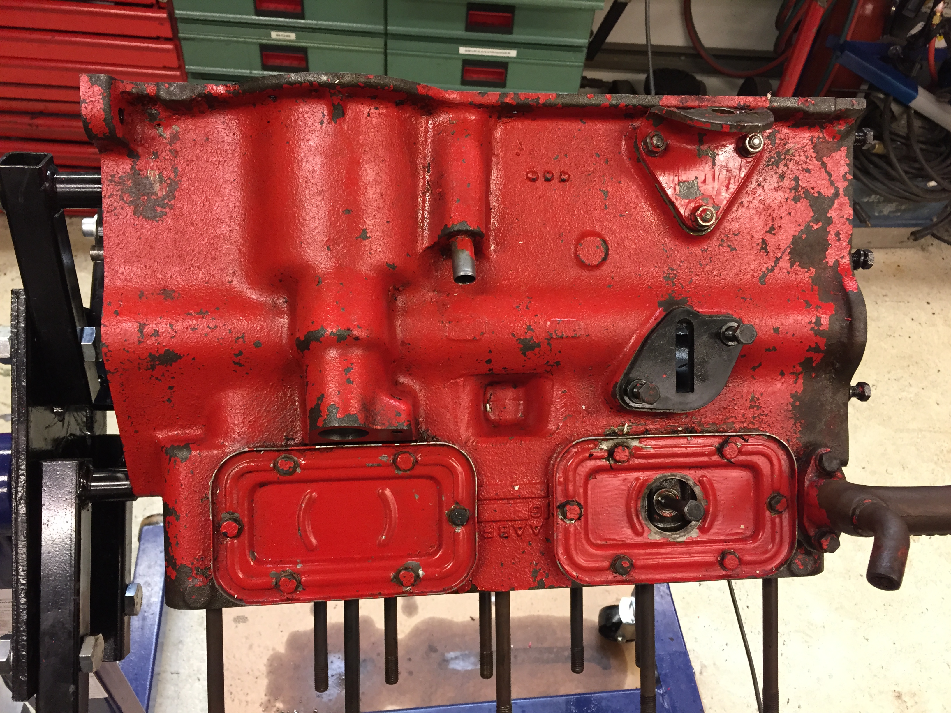

Blokk etter grundig vask i delevaskeren.
Delevaskeren er en 90-liters murerbalje jeg fyller ren parafin oppi, og står og skrubber med oppvaskbørste, flaskebørste og stålbørste - og til slutt tannbørste.
I tillegg blåses det med trykkluft. Det blir veldig rent.

Den tidligere omtalte "Gjøvik-motoren" viste seg å ha såpass stor slitekant i en av sylinderne så den må bores.
Reodor57 hadde en fin blokk liggende, og den trengte bare en liten honing. Flott utgangspunkt for videre jobbing

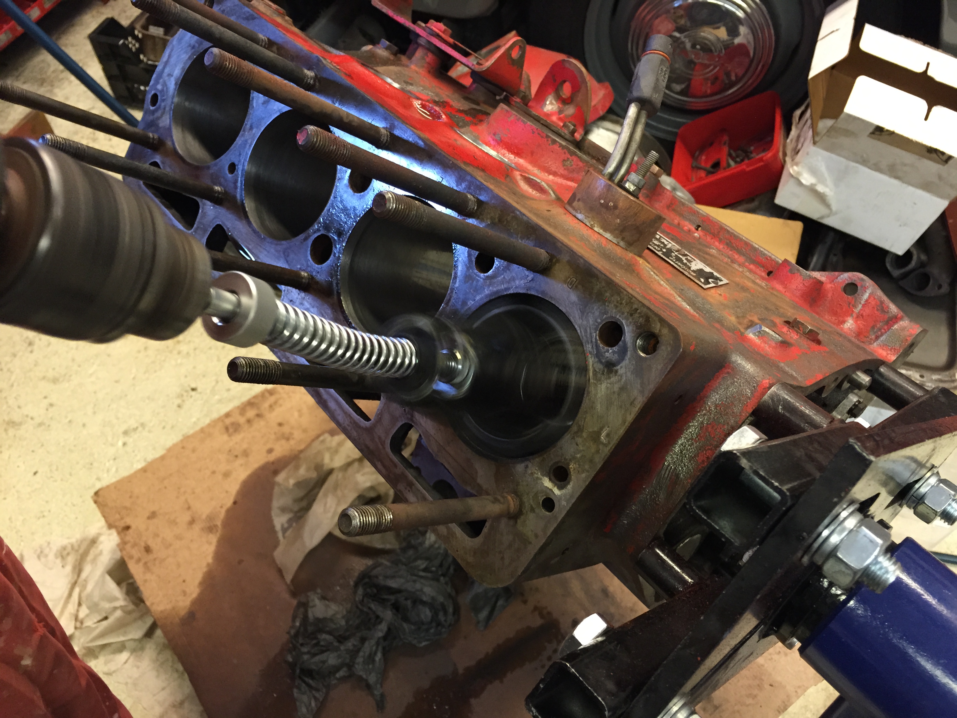

Her står de klare for honing:
Jeg fikk god hjelp av Torbos ekspertise til honingen. Selv om det var bare lite som skulle tas så gikk timene fort og dagen ble lang. Det var tross alt 8 sylindre som skulle til pers.
