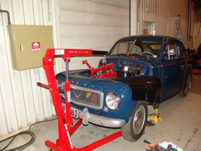

Bare en ting jeg kom på i forbindelse med innsetting av motoren igjen. Jeg brukte elefantkran på "Blåmann", men den løftet ikke høyt nok, slik at panseret måtte av og bilen måtte ned av bukkene når motoren var på vei ut og inn. Bilen var ikke høyt løftet, kun nok til å komme under for å få løsnet det som må løsnes. På Duetten gikk det greit fordi fronten var av. Anbefalingen er å "sveise en krok" fast i taket som en henger en talje i. En vil trenge et justerbart løfteåk for å kunne tilte motoren til nesten vertikal possisjon, så det gjelder å få den høyden en kan. En Elefantkran løfter ikke mer enn ca 2,1 meter til tuppen av kranbommen, og så har en krok og løfteåk under dette...
Illustrasjonsfoto fra min hjemmeside..
- Motor på vei inn i Blåmann
- DSC00899[1].jpg (121.61 KiB) Viewed 11596 times
Ellers bør en vente med eksterne ting som fordeleren til motoren er på plass da det er trangt mot styrestammen. Bare ett tips. Ellers tar en ut en gammel og inn en ny motor på en kveld om ting er på plass og bilen er "kald". Pri en er å tømme for frostvæske på radiator og motor. En unngår da mye søl
