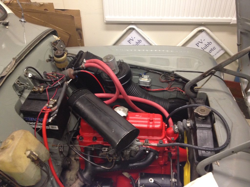

Bensinslangen ble lagt litt provisorisk ved oppstart.
Motoren ble først kjørt litt på starter uten at tenningen var koblet inn.
Da oljetrykket var på plass ble tenningen satt på, og motoren våknet til liv.

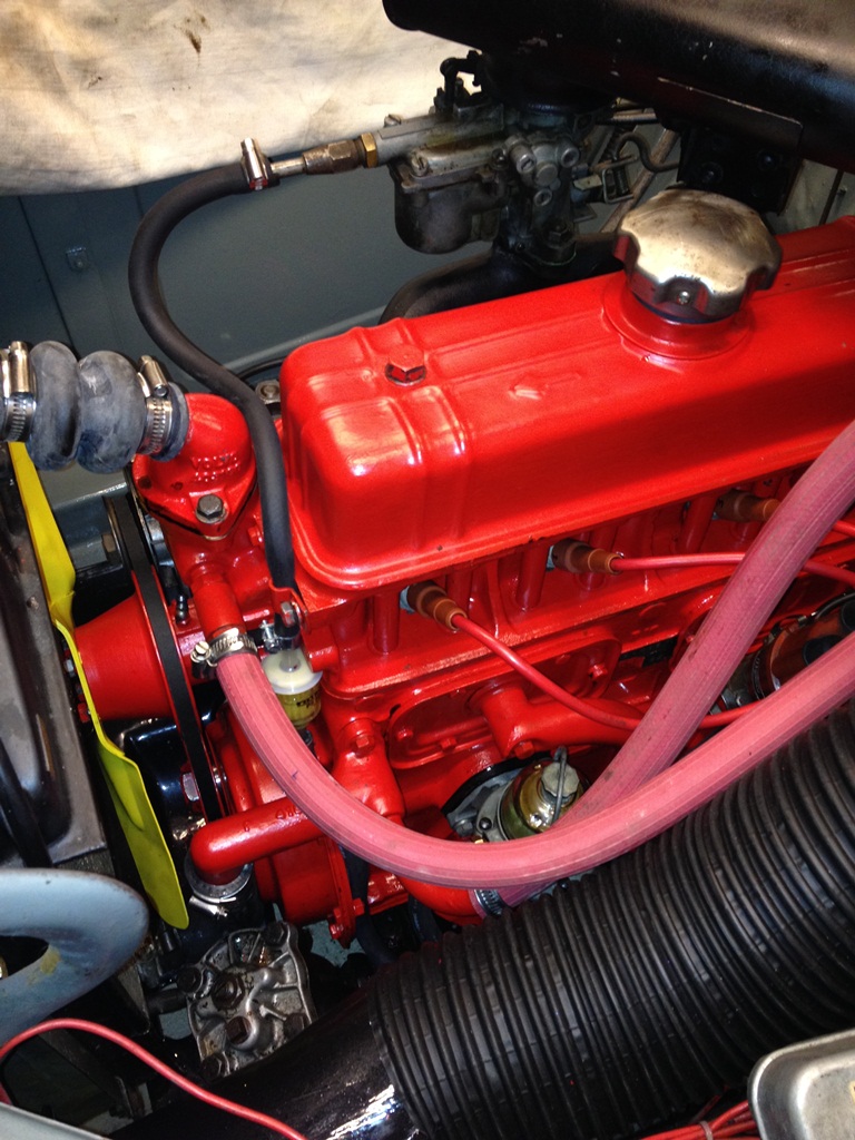

Her er bensinslangen på plass, og med ekstra filter montert.
Originalfilteret tar det grøvste av rustflak og småstein, men et nytt pappfilter bør ta resten.
