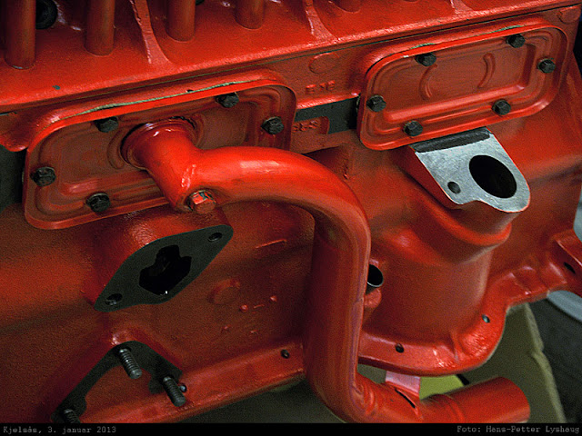

Bensinpumpen har kommet på plass. Rikelig med spesialfett på tappen som er i kontakt med kamakselen.
Den gamle bakelittskiva får selskap av nye pakninger.
...og så er den overhalte pumpa på plass. Forhåpentlig fungerer den også :wink:
Litt flere "bits and pieces" kommer smått om senn på plass....
Nå er motoren nede av bukken! Jippi...
Da må det tettes før svinghjulet kommer på plass
I tillegg til trepinnene (!) som er original tetting, suppleres det med pakningssement av den tjæreaktige sorten.
Men svinghjulsboltene ble glemt :( Da er det bare å ta av deksel og pinner igjen, og sette på plass boltene. Men gjengene måtte friskes opp - bolten til høyre er ferdig oppfrisket.
Skjerping av gjengene. Sannsynligvis har en eller annen dratt til for konge og fedreland en gang i tiden...
Så er bolter og deksel på plass. Nesten synd å gjemme bort noe så vakkert som dette ;)
En liten detaljstudie får avslutte for denne gang.
Kan jeg legge inn et tips her?
Bensinpumpa må ikke skrus for hardt til, da bakelittskiva kan sprekke. Og da lekker det....
Men denne motoren blir jo kjempelekker! :)
