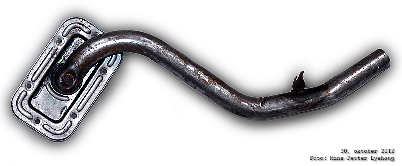

På tide med noen bilder igjen. Lenge siden sist. Det betyr ikke at arbeidet har ligget nede, men at man har ligget litt etter med billedredigeringen :)
Siden sist har diverse deler fått igjen originalfargen:
Oljefilterdeksel i tre stadier. Stadie "0" var før vask og rens. Stadie "4" med enda ett lag rød lakk.
Heller rød enn død, osv...
Vannpumpa er for øvrig ny, men får selvfølgelig sin andel rødfarge.
