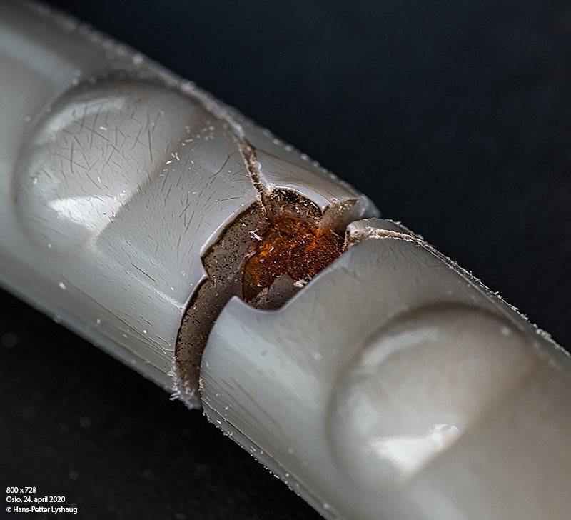

På toppen av rattet - på baksiden - er det en stor, tverrgående sprekk. Men det er også et "hull", der det nesten ser ut som om det har vært en slags plugg? Eller er det så enkelt som at det har falt av en firkantet bit av bakelitten?

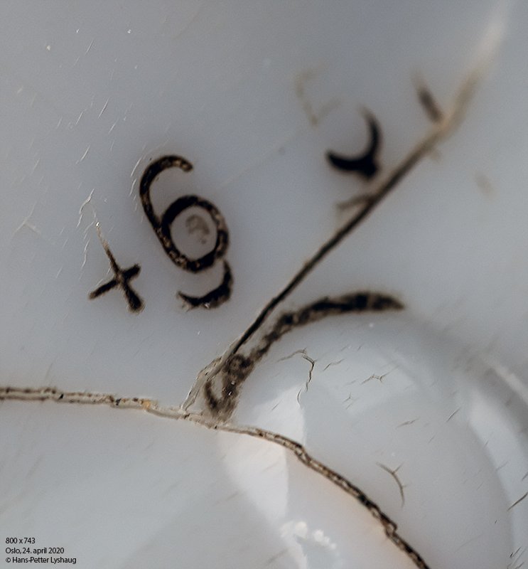

På baksiden av den en eiken er det også noen tall? Det ene kan være "57", og passer i såfall med produksjonsåret. Det andre kan være "+6" eller "46". Sier det noe om størrelse eller farge, kanskje?

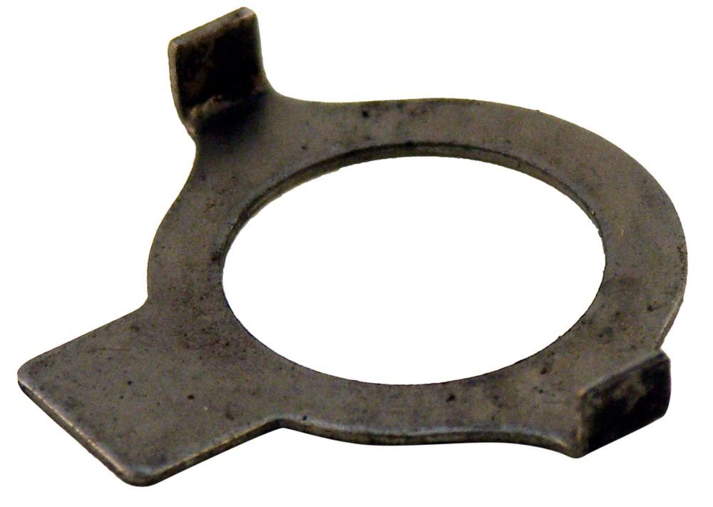

Er jo en stund til jeg er i mål her, men låseskiven til rattmutteren bør vel fornyes? Ser at VP Autoparts har en for PV / Amazon, men den er ikke helt lik den originale; den har en "flapp" mindre. Noen som vet om den passer? Artikkelnummer 671430
Re: Sprekker i ratt
Jeg har gjenbrukt min mange ganger. Lite krefter ute og går her.
Kan det ha vært montert rattkule der? Som har gjort at det har spredt opp og falt av en bot.
