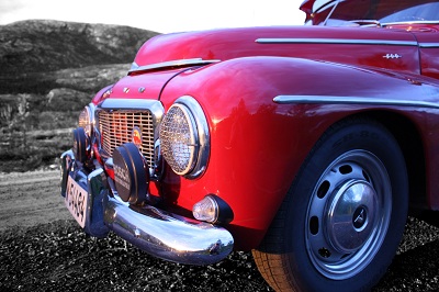

Mens vi venter på våren får vi nøye oss med et bilde av vakre former... måtte våren komme TIDLIG til neste år!

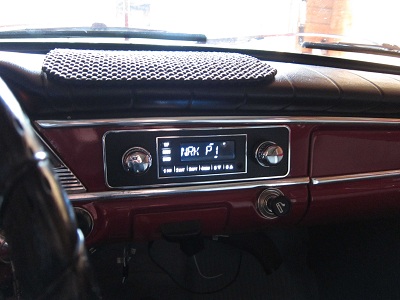

Og så har jeg montert en ny radio som jeg bestillte fra http://www.retrosoundusa.com

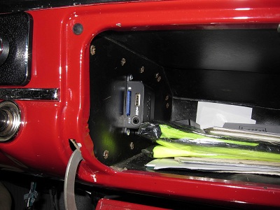

Minnekort-/usb-stick leser fint plassert i hanskerommet for spilling av mp3-filer:
Det følger også med fjernkontroll til herligheten!
Monterte et 16 cm toveis Rockford Fosgate høyttalerelement i den orginale høyttalerbøtta under dasjbordet og monokoblet dette til radioen.
Litt finere lyd enn i den gamle Blaupunkten og det antikvariske papp-elementet som satt der før!

ser jo flott ut din nye radio.
kan jeg spørre hva den kommer på i pris med porto ,moms og toll?

Det er bra du har fått orden på SUene.Radioen ser meget flott ut i PVen.
Det er veldig fristene å bestille en radio selv..

Den kom vel på ca 2600 kr totalt mener jeg...
Ikke akkurat grisebillig, men så monterer man ikke hva som helst i en PV da 8)
Denne passer i de orginale radiomonteringshullene i PV'n.
Trengte kun å dra et par drag i hjørnene på firkanthullet i dasjbordet med ei fil, så gikk den rett inn.
Spilleren fungerer bra. Men opplever at den "mister" fjernkontrollen, slik at radioen må kodes på nytt for å kjenne den igjen. Men det er bare et par tre tastetrykk så er det i orden igjen. Fikk tilsendt framgangsmåten på mail fra Retrosound.
