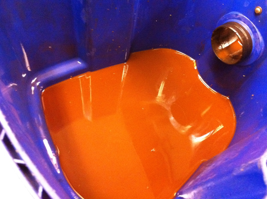

Det der blir kjempefint.
Tok en gjennomskylling av registeret i fjor vinter, men uten å fjerne det fra bilen.
Det var en deilig følelse å få ut guffa.
Sugde det ut med våtsuger.
Slik så det ut. Dette er IKKE tomatsuppe....
