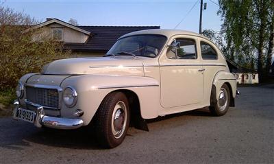

Våren 2011 ble jeg den lykkelige eier av en 1962 544. Bilen har gått i Østfold helt fram til 2008, da den ble kjøpt av en kar i Buskerud. Han har plukket bilen helt fra hverandre, slipt den helt ned, og lagt mange timer og penger i ny lakk og deler. Annonsen på finn.no var ganske intetsigende angående teknisk stand, og selgeren var litt forsiktig, men jeg hadde lyst til å se den da den hadde en grei pris og riktig farge. Overraskelsen var derfor stor da det første vi så da garasjeporten gikk opp var en nykrommet (!) støtfanger... Penger og bil skiftet eier, og jeg fikk gleden av de første 25 mil i egen veteranbil. Bildet er tatt den første kvelden på bensinstasjonen i Vikersund.

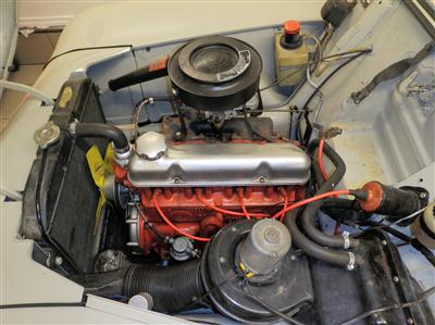

Vinterens prosjekt er motorrommet. Jeg har et oppsett for PV Sport med doble SU-forgassere, portet manifold og D-kam. I forbindelse med bytte av kam og høvling av toppen har jeg tenkt å shine opp en god del. Varmeapparathuset har en del rust, og alle skruer og beslag som engang har vært blanke skal få en runde med sink. I tillegg mistenker jeg at varmeapparatregisteret og radiatoren lekker.
Bilde av motorrommet før demontering:

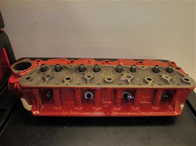

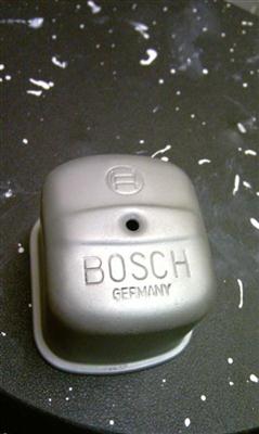

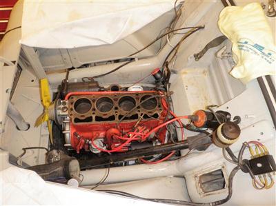

Har da fått gjort litt i hælja. Siden siste bildet er tatt er det meste av det jeg har tenkt å pusse opp demontert. Radiator og varmeapparatregister er levert til overhaling. V.apphuset har vært til syrebading, og er sendt til lakkering sammen med v.app.motoren. Toppen har også fått en runde i syrebadet, en runde med høvelen (ca 1,5mm) og litt lakk. En del skruer, bolter og braketter, samt huset til regulatoren er sendt til fornikling. Gleder meg til å se resultatet. Nå er det klart for bytting av kam. Den som sitter der er en godt brukt A-kam. Nå blir det D-kam med litt mer løft. Forgasserne skal også plukkes fra hverandre, ultralydvaskes og monteres med nye pakninger, spjeld+aksler og nåler.

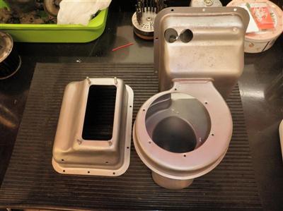

Varmeapparathuset ble vanvittig reint, nesten litt skummelt for da ser man all gravrusten som har kost seg under den feite tectylaktige lakken som lå der før. Blir lagt et lag med rusthemmende fillergrunning. Dette skal visst slipes ned for å tette porene etter rusten, samtidig som det gir en glatt overflate før lakkering. Huset og plata på v.app.vifta skal lakkeres "rally-matt". Selve viftemotoren tenkte jeg å slipe ned for hånd og legge klarlakk på. Prøvde å dele vifta, plata og motoren, men innså at det ikke hadde gått uten å slipe av enden på vifteakselen. Det ser ut som det har blitt stuket fra fabrikk. Noen som vet?
Fornikling skjer via MC-partner på Skedsmokorset. Har hørt rykter om at inntil 4kg koster 400,-. En kompis leverte masse deler der i fjor til en Opel Olympia, og det ble vanvittig bra. Gleder meg til å få igjen delene, er spesielt spent på lokket til regulatoren. Lover å legge ut bilder av resultatet.
