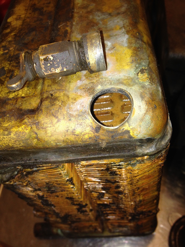

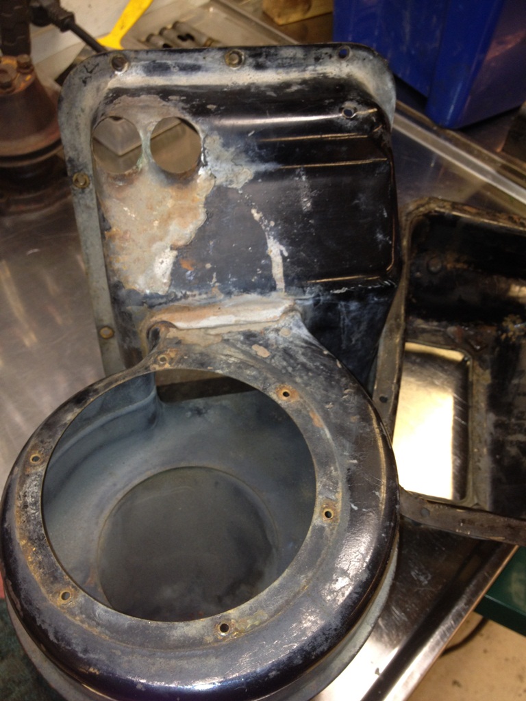

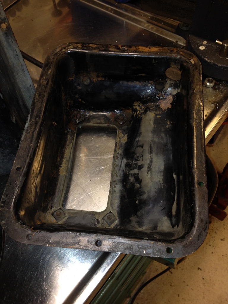

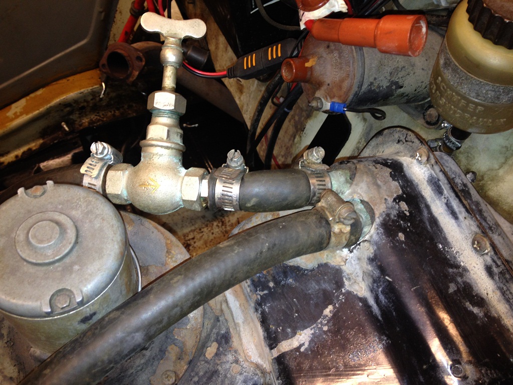

Først var det en gjennomgang av ventilasjonssystemet.
Forrige eier hadde koblet ut varmeregulatoren da den sluttet å fungere og satt inn en stoppekran i stedet.
Nå var tiden kommet for å fjerne/reparere.

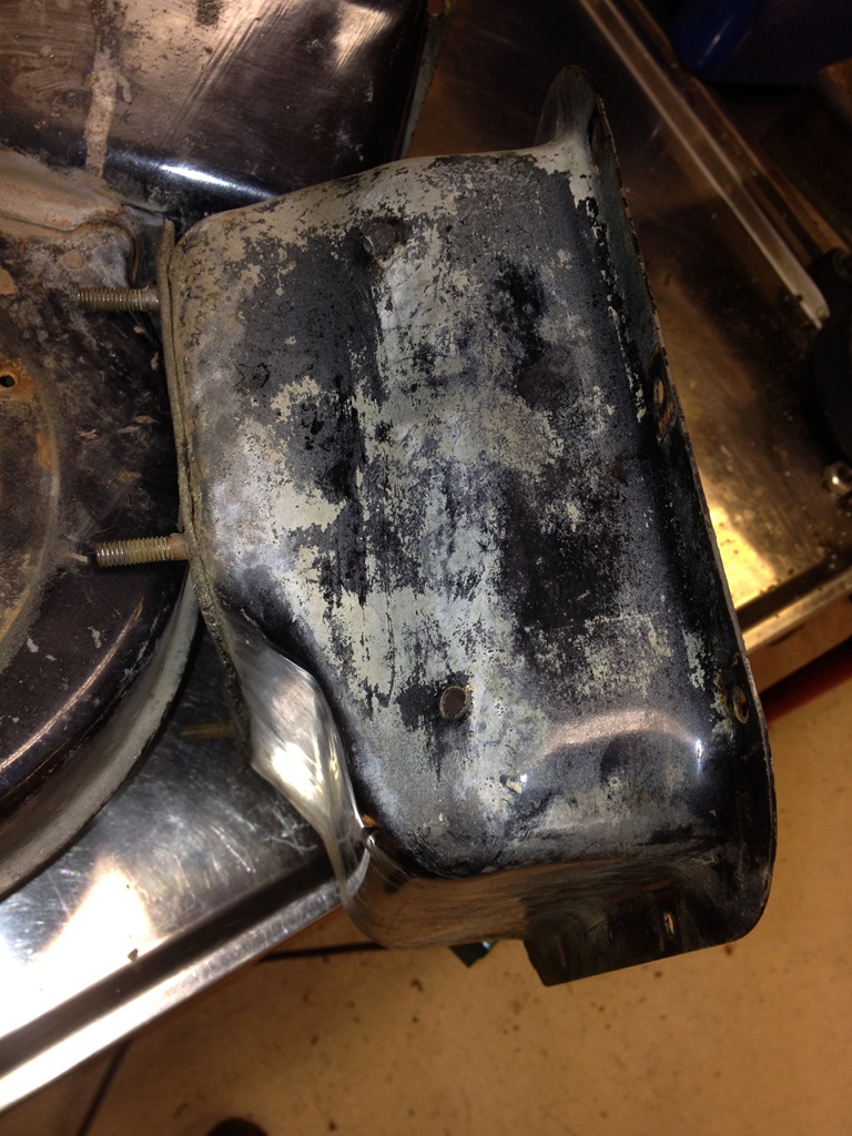

Varmeapparatregisteret var like solid som hlyshaug sitt.

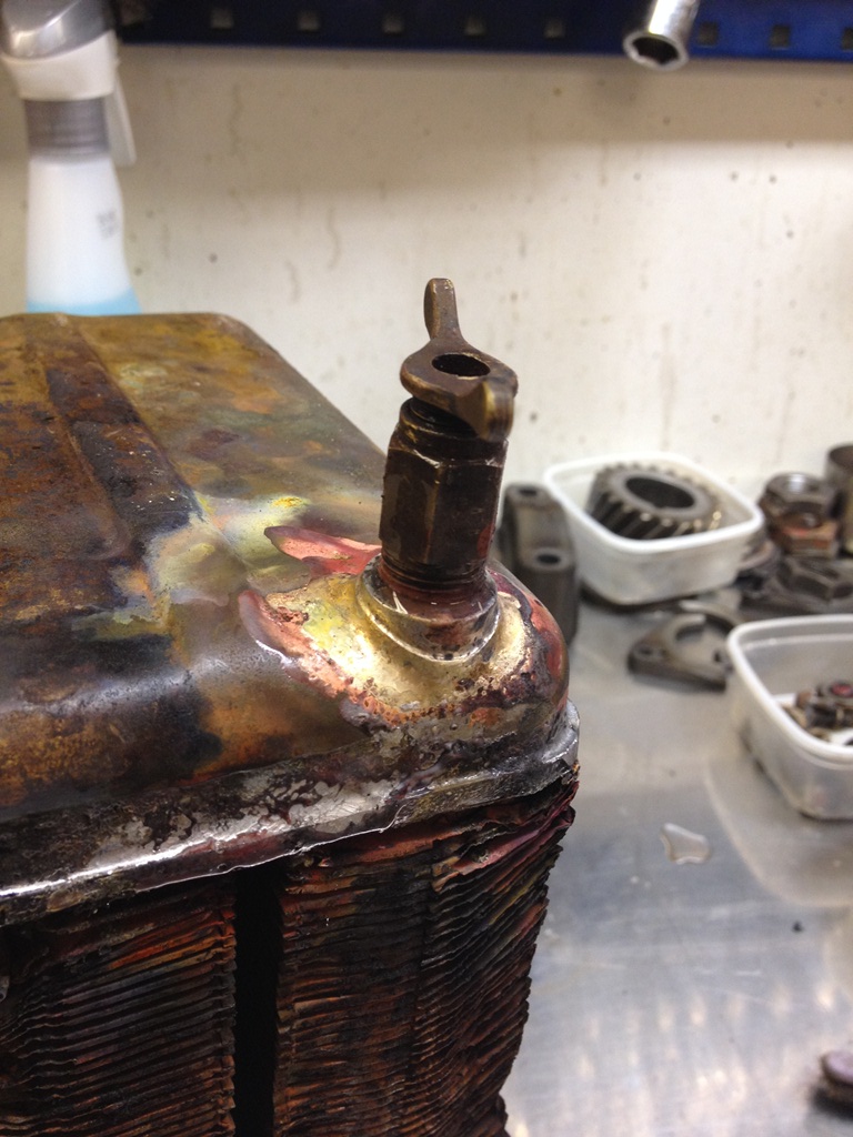

Ved å se litt hardt på det så løsnet spunsen i bunn, dessverre:
Fram med gass-sveis og sølvlodd:

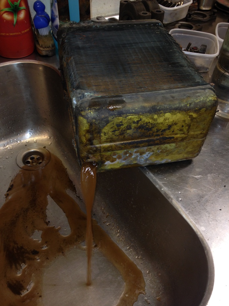

Innvendig rens med gjennomskylling, risting, suging med våtsuger...
Igjen
og
igjen...
Til slutt var det kun tynn kaffe som kom ut...

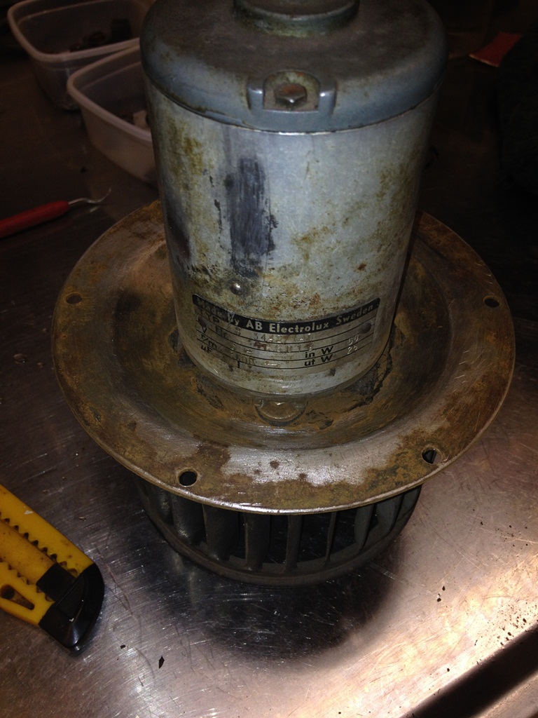

Vifta måtte også få sitt:
Demontert og klar for en tur i sandblåserkabinettet:
