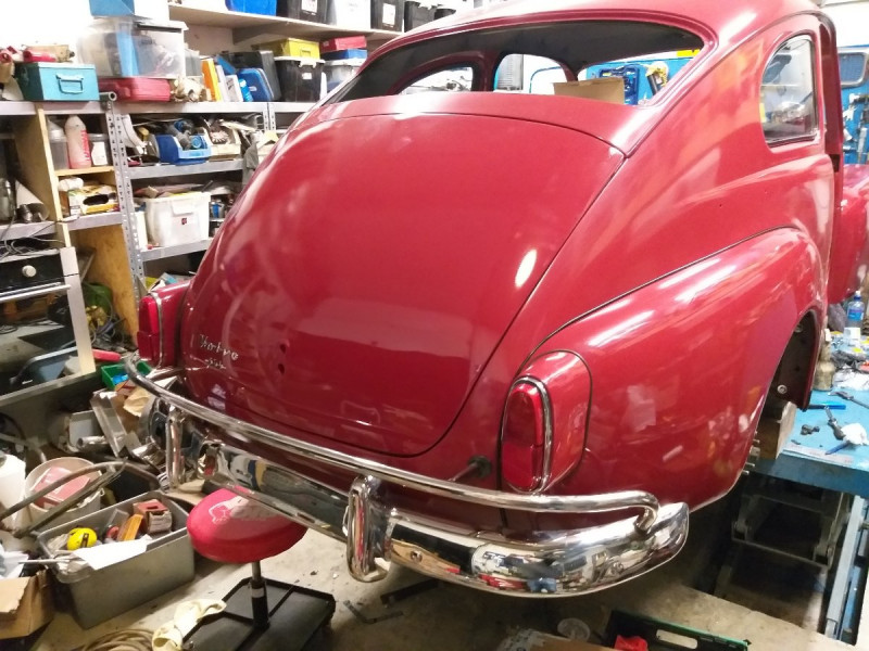

Fikk jobbet litt videre i helgen og i går kveld. Gikk litt trått med støtfangeren bak da den med bøyle må ha braketter som er 100% riktige. Min gamle støtfanger var litt bulkete så der hadde braketten fått seg en smell på ene siden. Med litt hjelp av to rørtenger og litt muskelkraft fikk jeg masert de tilbake til opprinnelig fasong slik at støtfangeren passet. Hull til støttestag hadde jeg boret før lakking av bilen. Fikk også montert på baklokket så nå begynner den å likne litt på bil igjen.
Bakfanger på plass
Bakfanger på plass

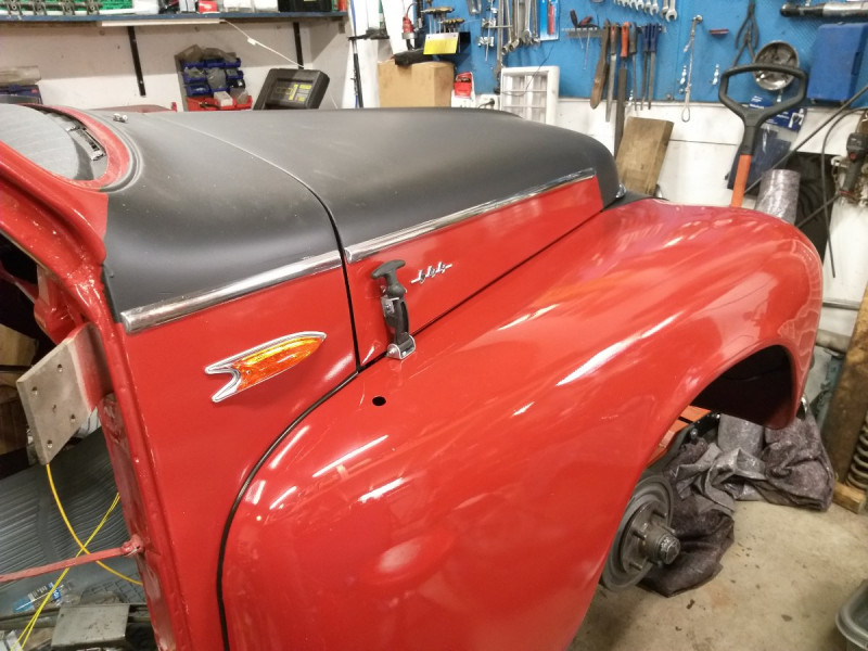

Siden jeg kjører mye i byen med flere filer, og ikke helt edruelig oppførsel med filskifter etc har jeg bestemt meg for at jeg skal ha sideblinklys på denne. Hadde et par helt nye i boks fra 60-70 tallet som har to pærer i hver lykt. Tror det kan bli bra. Har også montert på gummistropper/låser på siden av panseret, og fått på skiltene igjen. Nå er det instrumenter som skal påfør ruta kommer på plass igjen. Bakruta kan settes inn over helgen da jeg får de siste delene til bakrutegummien som nå får blank list.

Sideblinkers med to pærer

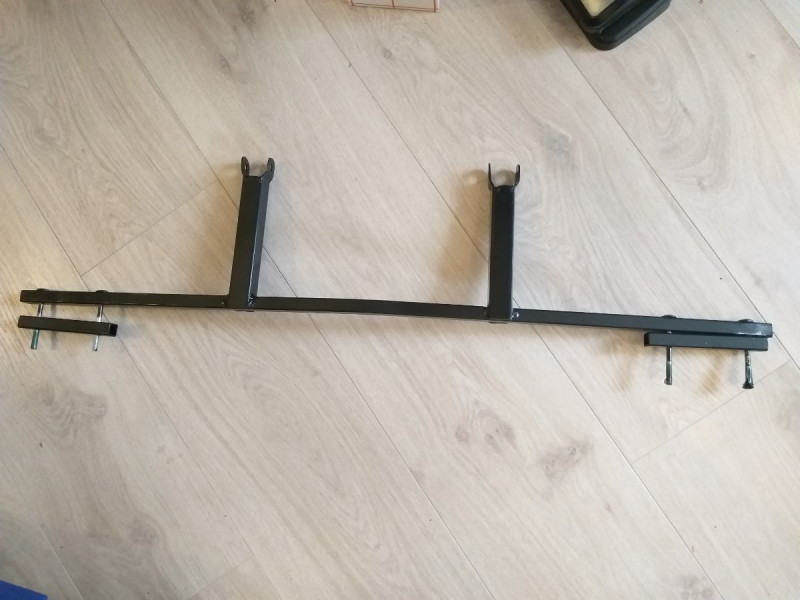

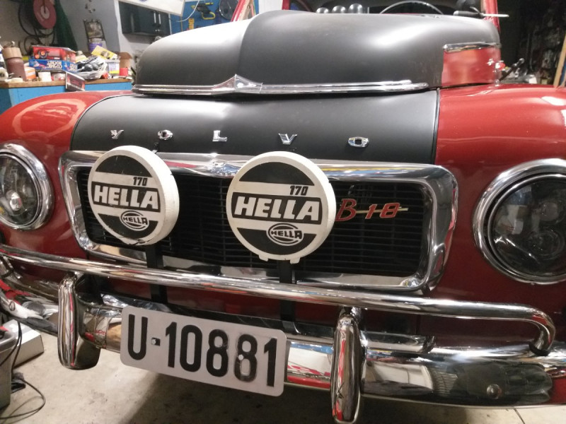

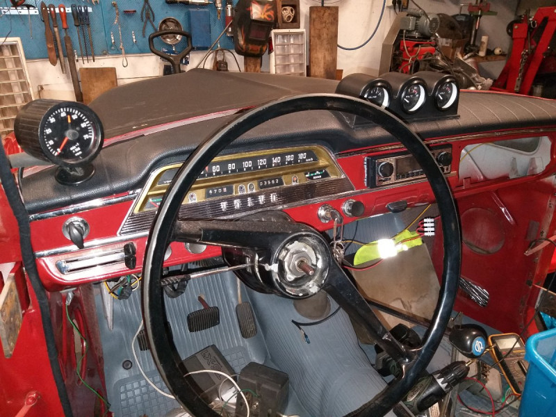

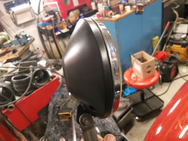

Stått litt stille i det siste, men noe har da blitt gjordt. Har laget stativ til ekstralys og fått koblet opp instrumenter. Har også prøvekoblet radioen og det ble grei lyd. Har stoppet litt opp på grunn av hjemmekontor og mye uproduktiv venting på svar fra andre som også har hjemmekontor og ikke helt normale arbeidstider.
Stativ for ekstralys festes mellom støtfangerjern
Ferdig montert
Ferdig montert
Fant også ut at det ble for mye blankt, så pulverlakkerte baksiden av ekstralysene.
Pulverlakkert bakside
Instrumenter på plass

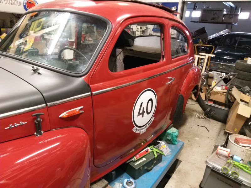

I dag kom ihvertfall den ene døra på plass :-). Har puslet litt med trekantvinduene da disse var løse. Mangler nå skruene til filtlistene før rutene skal inn.
Dør på plass
Dør på plass
