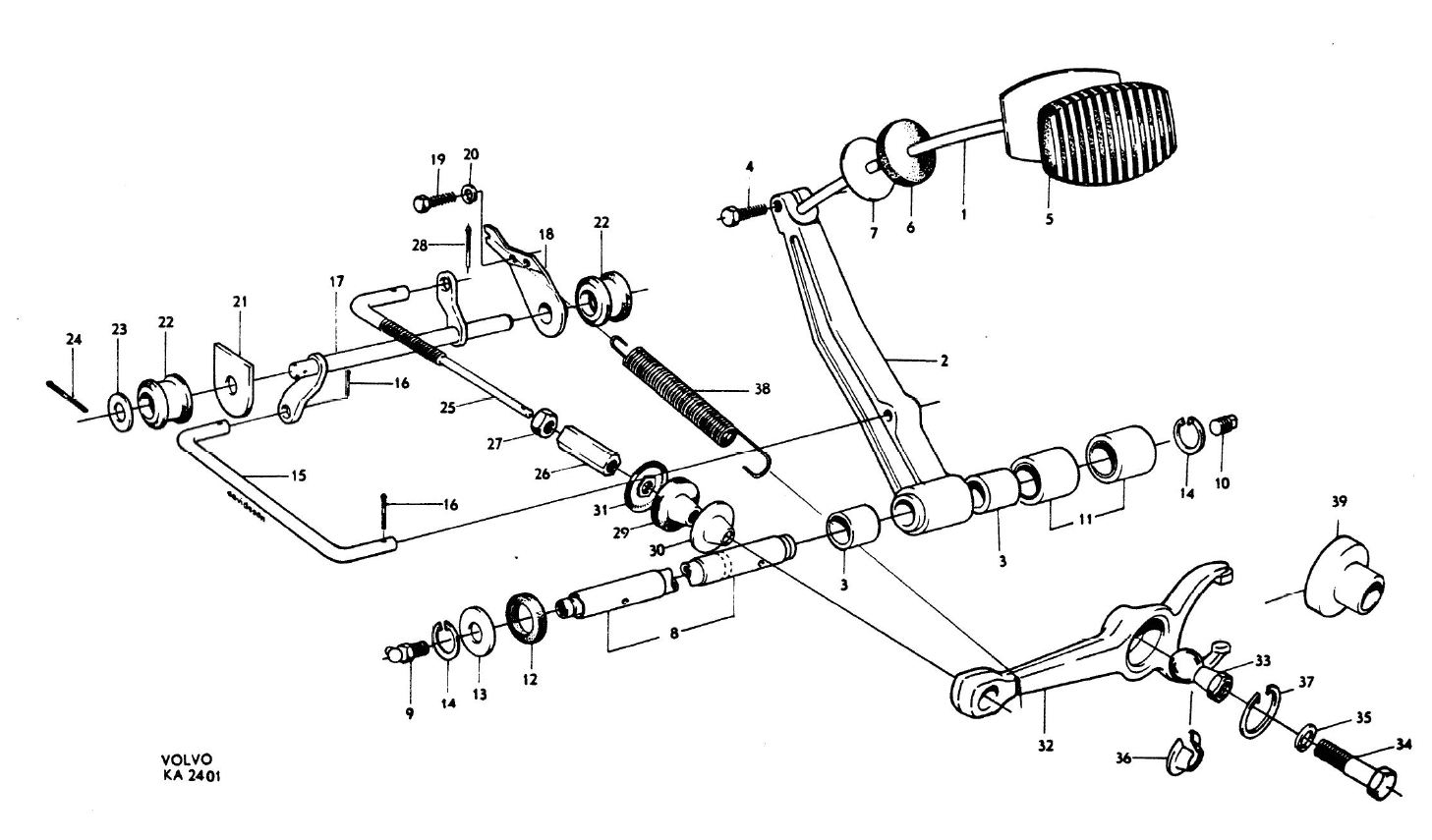

jangu1@hotmail.com wrote:Jeg mangler det meste fra clutchpedalen og til gearkassa.
Her er en tegning som viser hvilke deler du skal ha fra pedal til girkasse.

Jeg ser det er masse deler der jeg mangler på det bildet.
Så jeg må nok ut på bruktmarkedet og høre om det er noen som har sånt liggenes.
For det er ikke alt jeg trenger som er og få kjøpt nytt lenger.

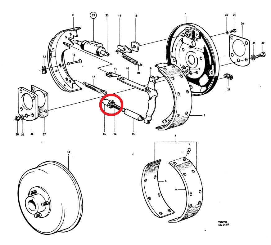

jangu1@hotmail.com wrote:Jeg fikk ikke trommelen helt der den skal være, Jeg tror det er fordi bremsen ligger på litt.
Så jeg fikk ikke trommelen til og ligge helt tett inntil så den tetter inntil bakplata. Det er en glippe mellom
trommel og plata bak. Men det er jo nye trommeler og bremseband. Så jeg tenkte det skulle være litt trangt der.
Selv om jeg har slakket på alt jeg kan. For det virket som trommelen gled greit inn helt til bremsebanda traff trommelen.
Men jeg får ikke slakka mere på det. Håper jeg forklarte meg litt bedre nå.
Så når jeg skrur jeg skrur inntil den store muttern på stikkakselen som vil jo den trykke trommelen på plass.
Tror ikke makt er det rette her.
Har du virkelig slakket alt du kan på den skruen som her er merket med rødt?
Re: 544
Ja den er helt skrudd inn. Men jeg har fått den helt inn nå så da er bremsene ferdige.

Av den tegningen av clutchen du la ut her 445 så mangeler jeg
fra den tegningen disse nummrene : 18,19,20,22,226,27,30,31,32,33,34,35,35,36,37,39
Så jeg mangler det meste av det mekansidske.
