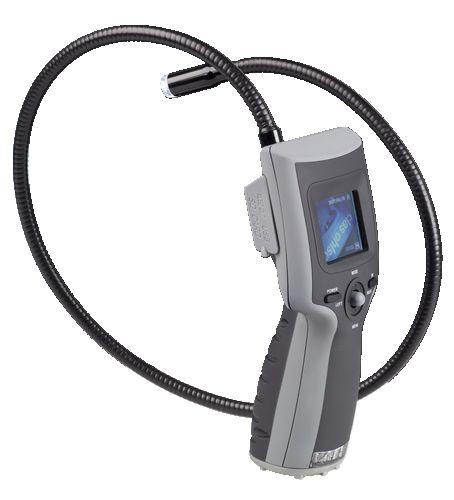

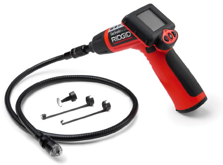

Kom til å tenke på en ting til. En kamerat av meg er rørlegger. Han bruker et slikt for å se på trange steder, og inne i hulrom.
Noe du kunne brukt inne i kanalene? Krever et hull på 16 mm.
Re: Pål's Volvo 444 -53
Finnes også på Clas Ohlson til en snau 1000-lapp.

445 wrote: Noe du kunne brukt inne i kanalene? Krever et hull på 16 mm.
Jeg sto faktisk på Jula og vurderte et sånt et her om dagen, men fant ut at det fikk være måte på. Men det hadde vært kjekt å ha, ikke sant? Får ønske det fra meg selv til jul.
