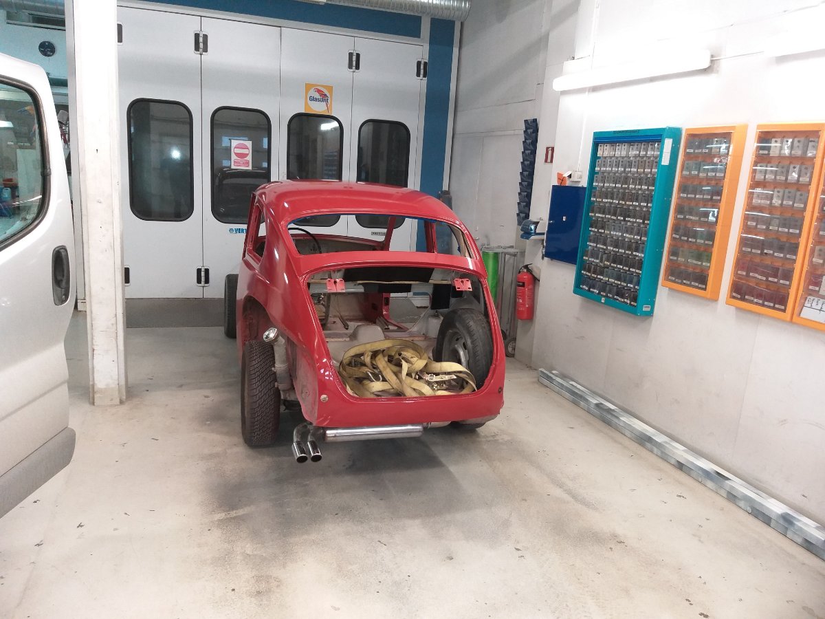

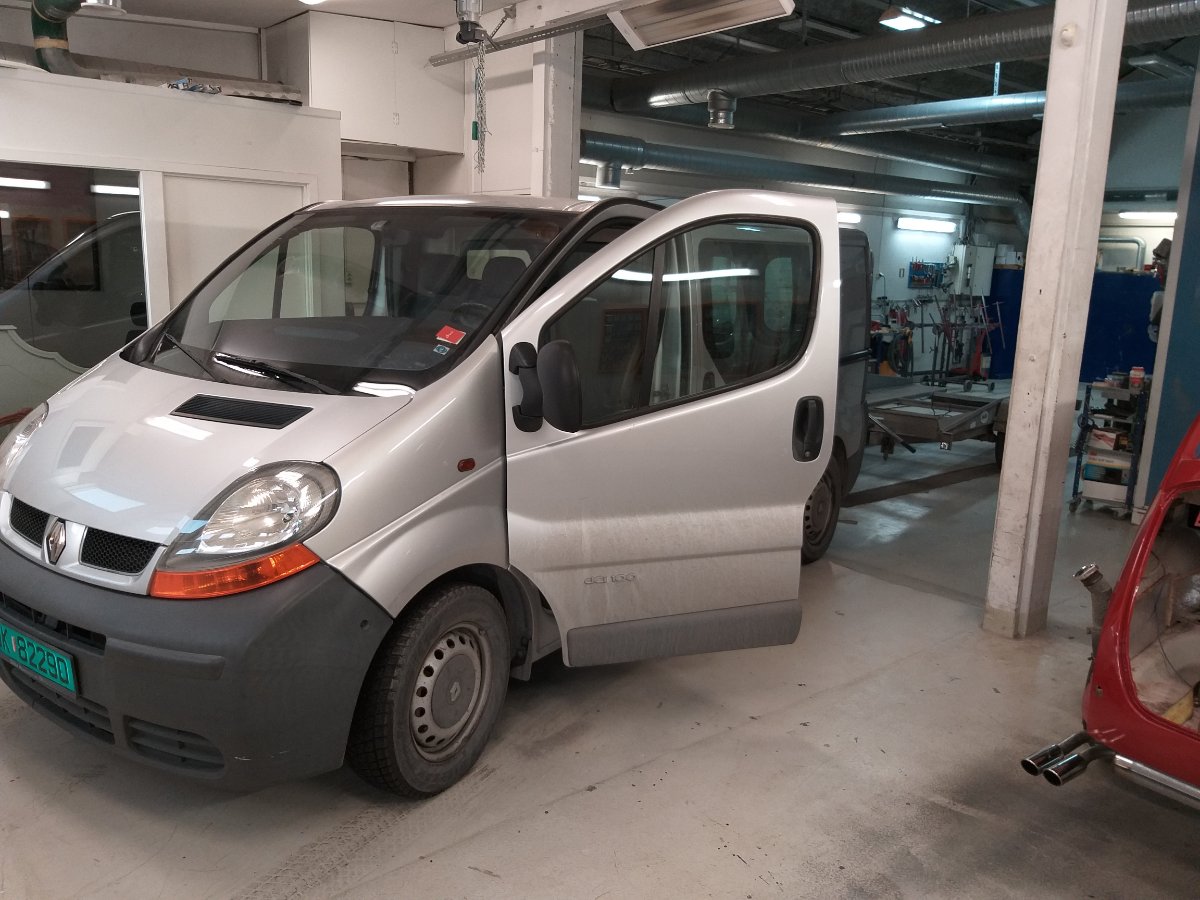

Da var lakkeringsøkta over :-). Snart på vei hjem. Håper veiene har tørket litt mer opp nå. De salter veiene for å holde de våte!!!

Re: "Ny" Favoritt på gang..
Gikk det bra å komme seg hjem? Godt du ikke skulle ut å kjøre i dag, for nå er det vått!
Ja heldigvis var veiene stort sett tørket opp. Fikk bilen inn i garasjen i det nattedoggen hadde meldt sin ankomst. Blir å frakte inn resten fra trekkbilen i kveld når regnet etter sigende skal gi seg. Har vært å fått blandet meg litt Bengalakk i dag også for innvendig bruk. Skal brukes sammen med Owatrol for å hindre fremtidig rust. Ikke god Scanner i malingssjappa så må justeres litt mørkere før den tas i bruk.

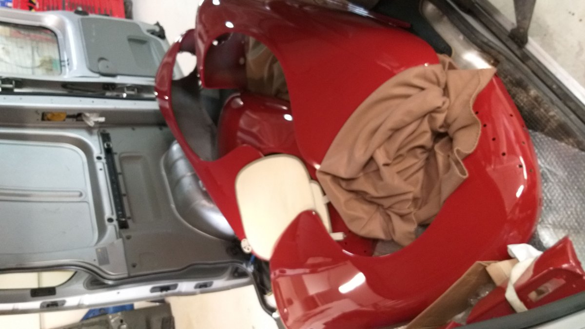

Skjermene ble ikke ille synes jeg da
De ble riktig fine!
