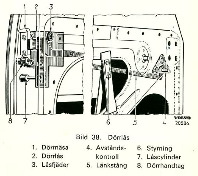

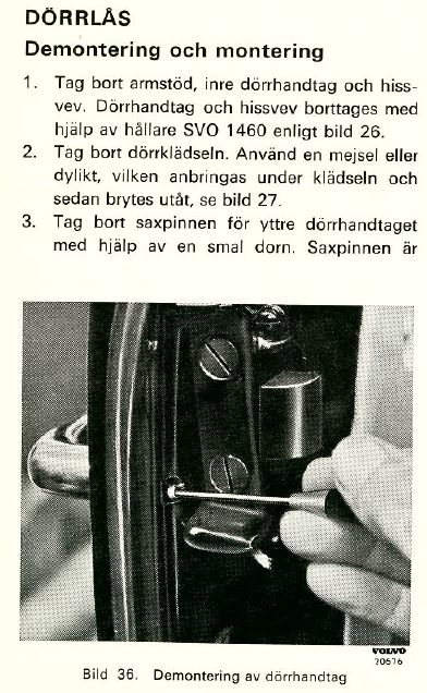

Jeg har hengende dørhåndtak og tenkte jeg skulle fikse på det. Jeg kom ikke lenger enn at det stoppet da jeg skulle slå ut splinten i vindussveiva. Er splinten kon eller kan den slåes gjennom begge veier?
Re: 445 1957 "Skrotbilen"
Min splint er en gammel spiker, altså ikke kon.
Tror du kan gå ut fra at den kan presses begge veier.
Her er noe mer forklaring:
Post by pv-mannen »
Den orig. splinten er kon

pv-mannen wrote:Den orig. splinten er kon
OK, mest sannsynlig at jeg skal banke den oppover da for å løsne antar jeg. ?
pv-mannen
Posts: 63
Joined: Fri 22 Jul 2011 19:27
Post by pv-mannen »
Jeg tror det, men har ikke gjort det de siste 2 arene. Men det ser du direkte, kan ogsa sjekke i verkstedet idag. Detsamme er det med de fremre ventilasjonsviduene, splinten til handtaket er kon, om jeg ikke husker feil, bankes den "tilbaks"
Mine er sylindriske og dyttes lett ut begge veier når det ikke er press på håndtaket. Det er brikka mellom håndtaket og trekket som holder splinten på plass.
Mine er også sylindriske. Men jeg skal se litt på en annen bil i kveld, og der var splintene vonde å få ut. Kanskje de er koniske på den? Det skulle jo ikke være nødvendig, da de ikke kan komme ut etter montering.

Post by Ansgar445 »
Har fått ut splintene nå. Det var ikke noe problem da jeg fant ut hvor jeg skulle banke... Splintene var forøvrig sylindriske.
Nå gjenstår å få løs låskassa for videre bearbeiding.
Gjorde det samme nylig, og så ikke splinten, så jeg lurte litt. Men så prøvde jeg å slå i 90 grader. Det var det splinten var, selv om det kunne se ut som den stod der hvor jeg prøvd først.
