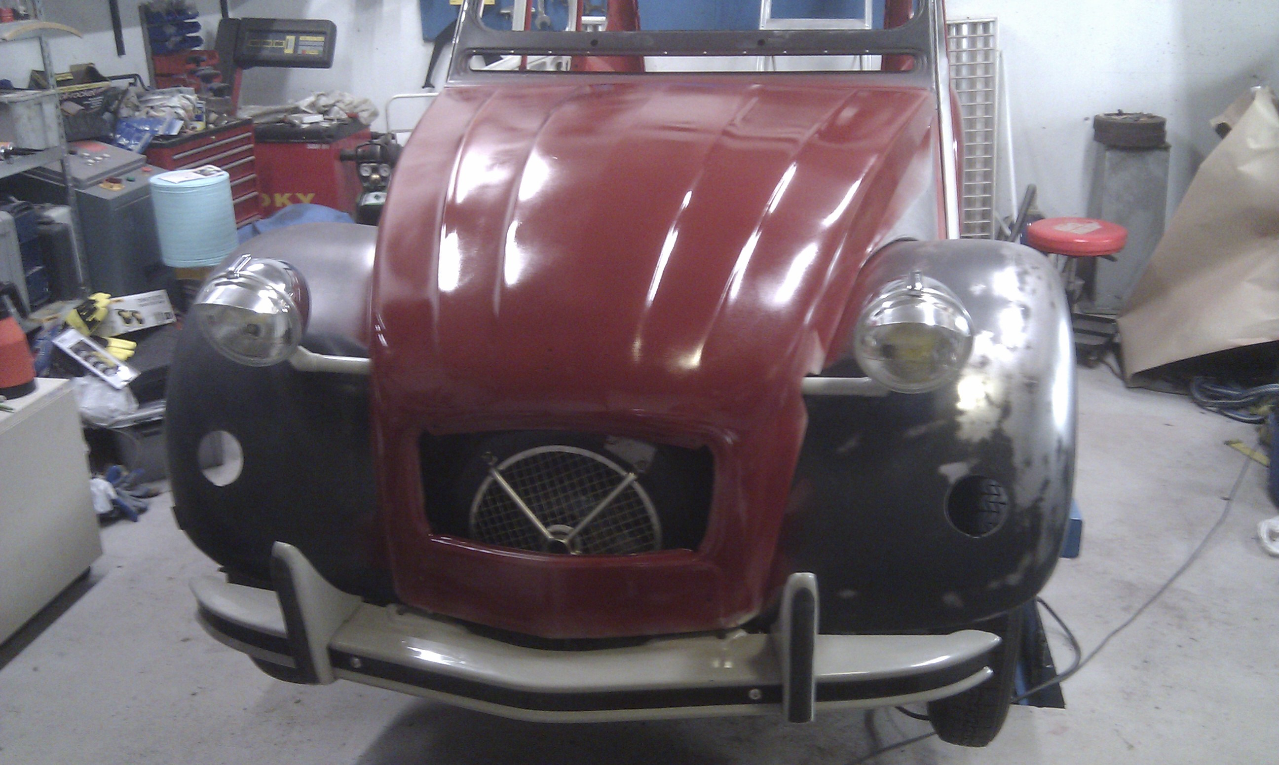

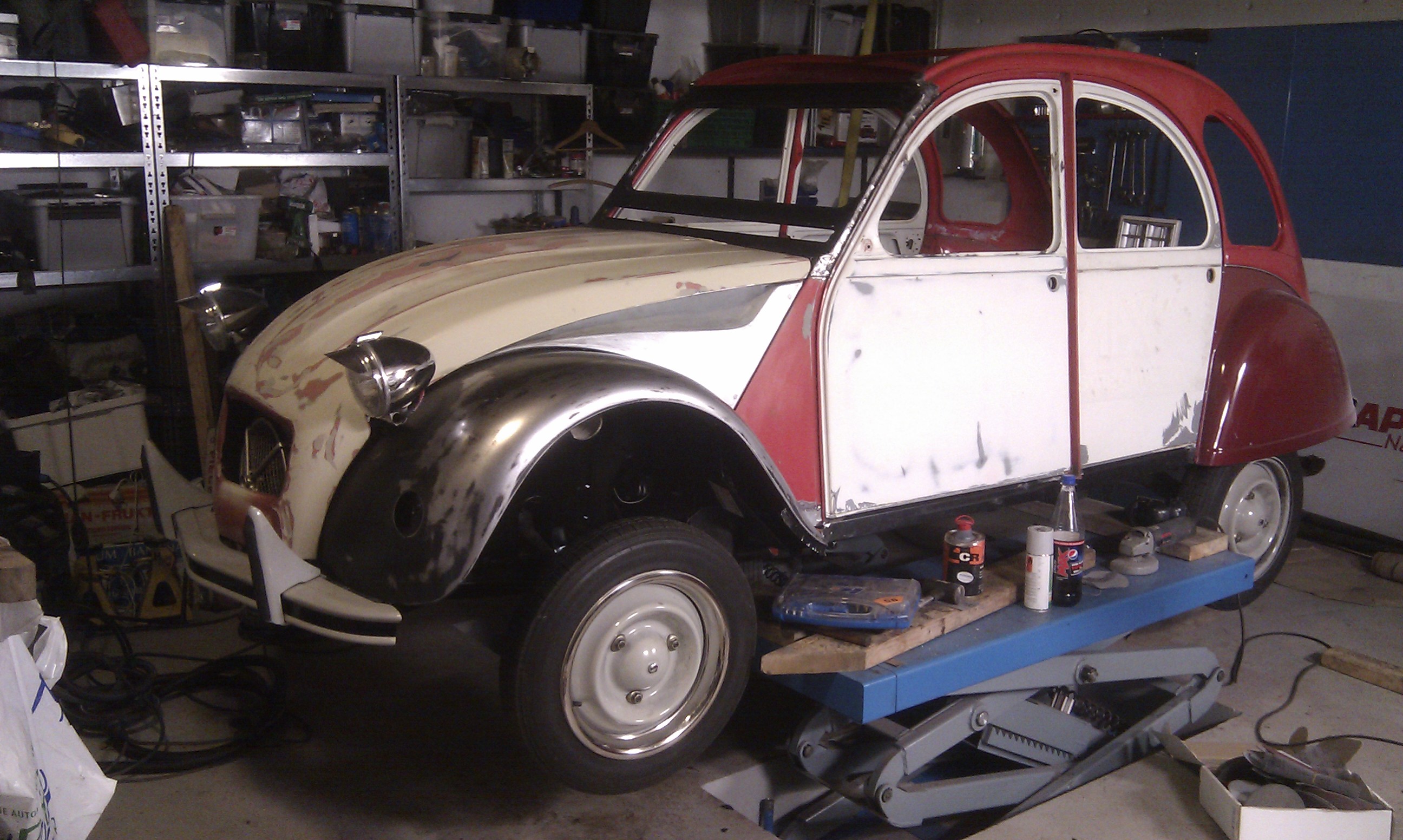

2CVn har vært et omfattende prosjekt hvor det meste er byttet, men i går begynte jeg for alvor å slipe og sparkle, så da går det vel en uke på det før vi kan grunne og lakke. Litt småsveis kan det også bli for det er ikke til å komme vekk fra at det er gjort noen reparasjoner underveis på de 30 årene den har eksistert..

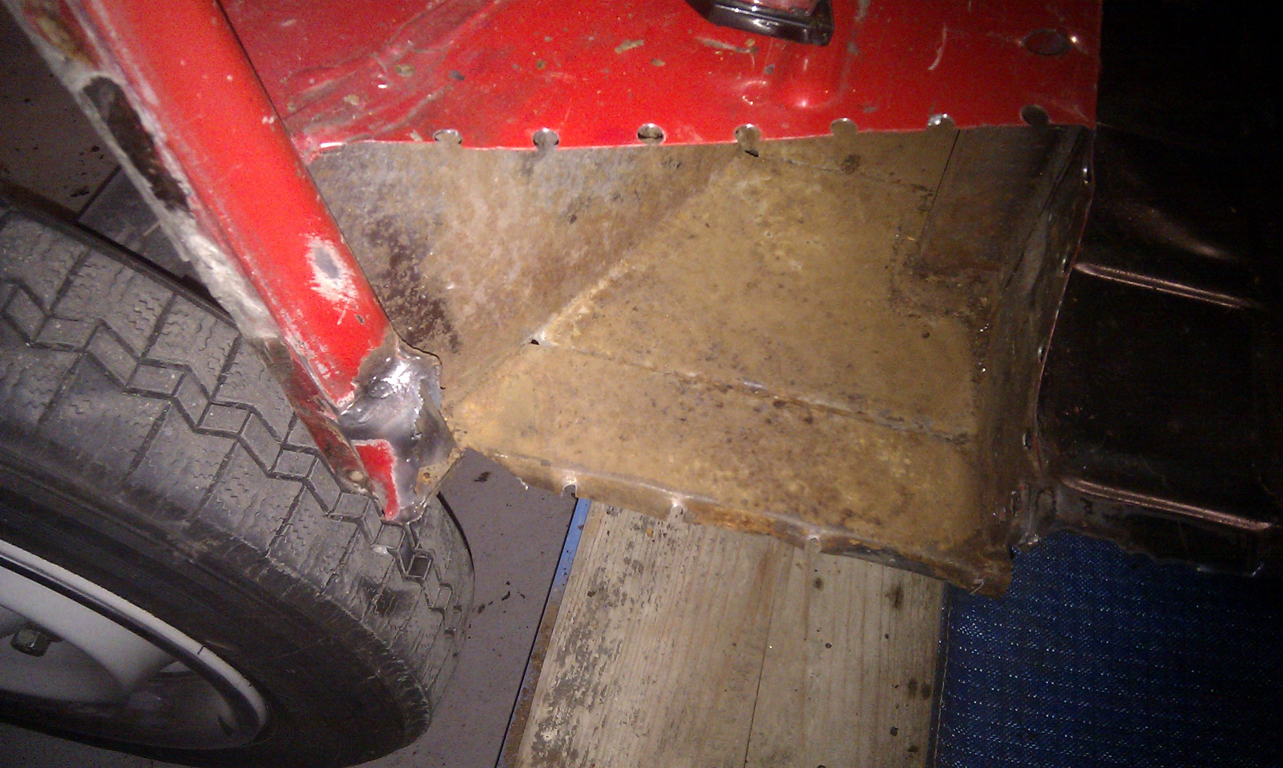

Et par bilder av prosessen...
Skjulte skatter under et blankt yttre

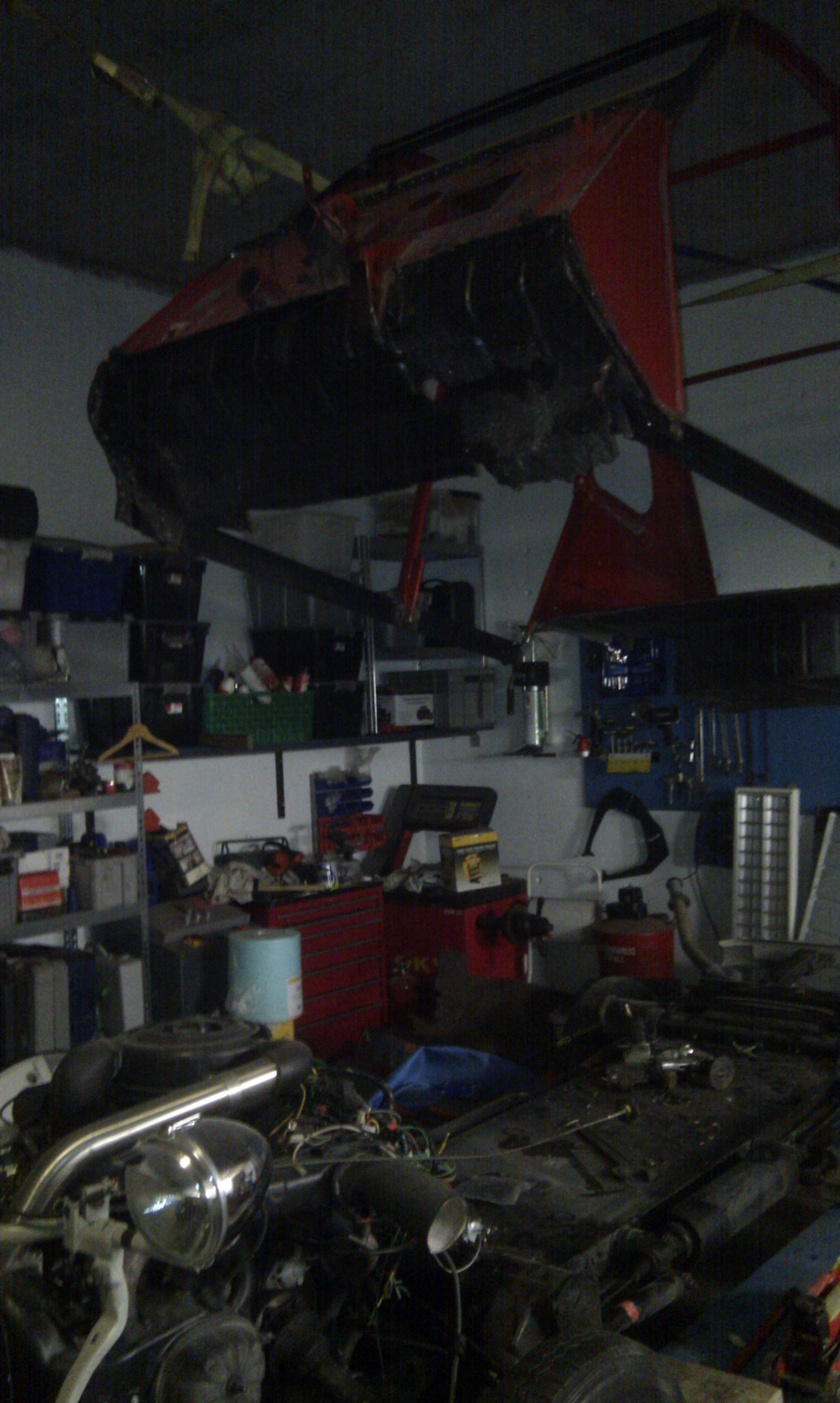

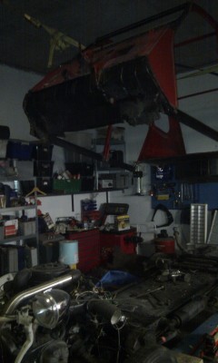

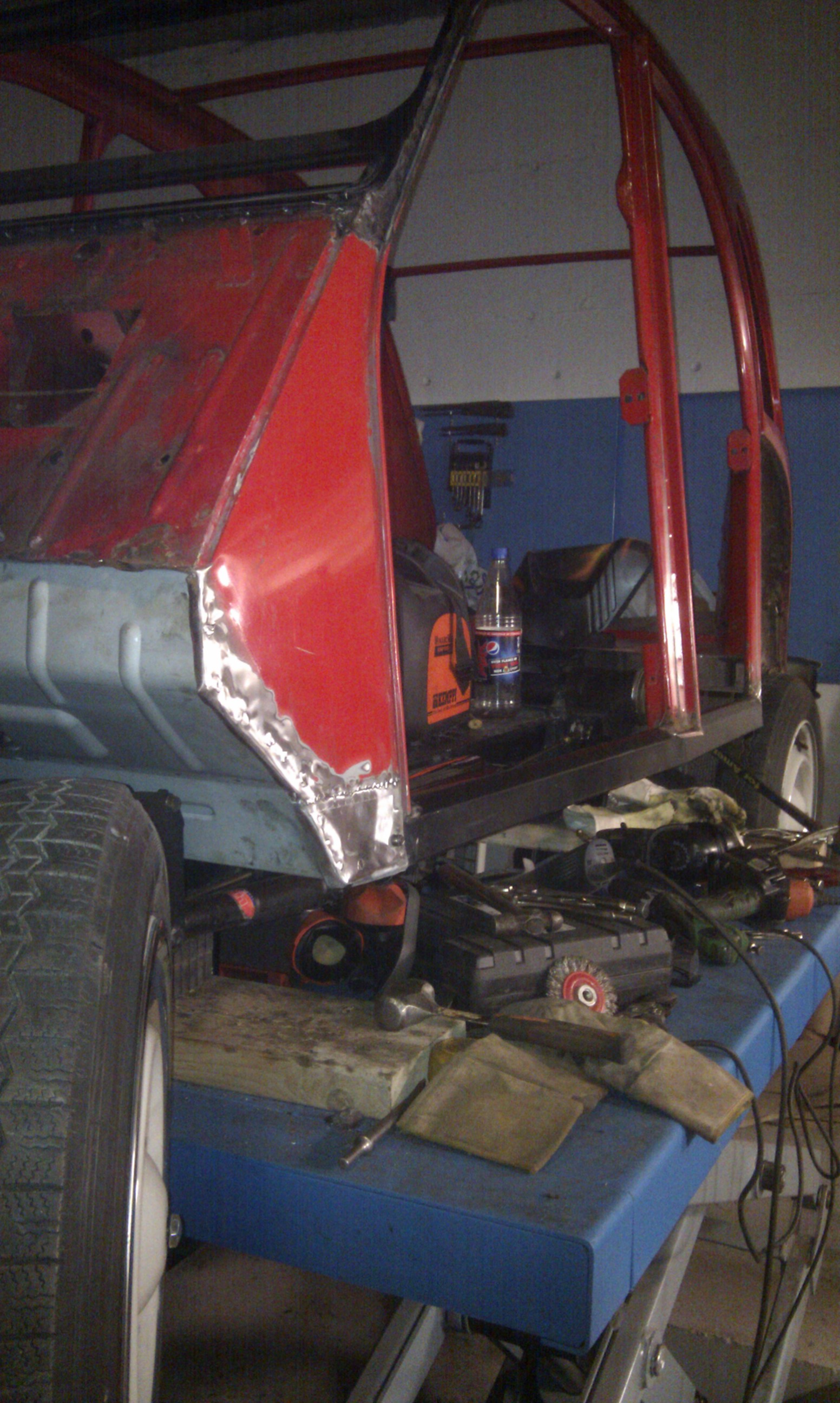

Høyt og luftig
Høyt og luftig

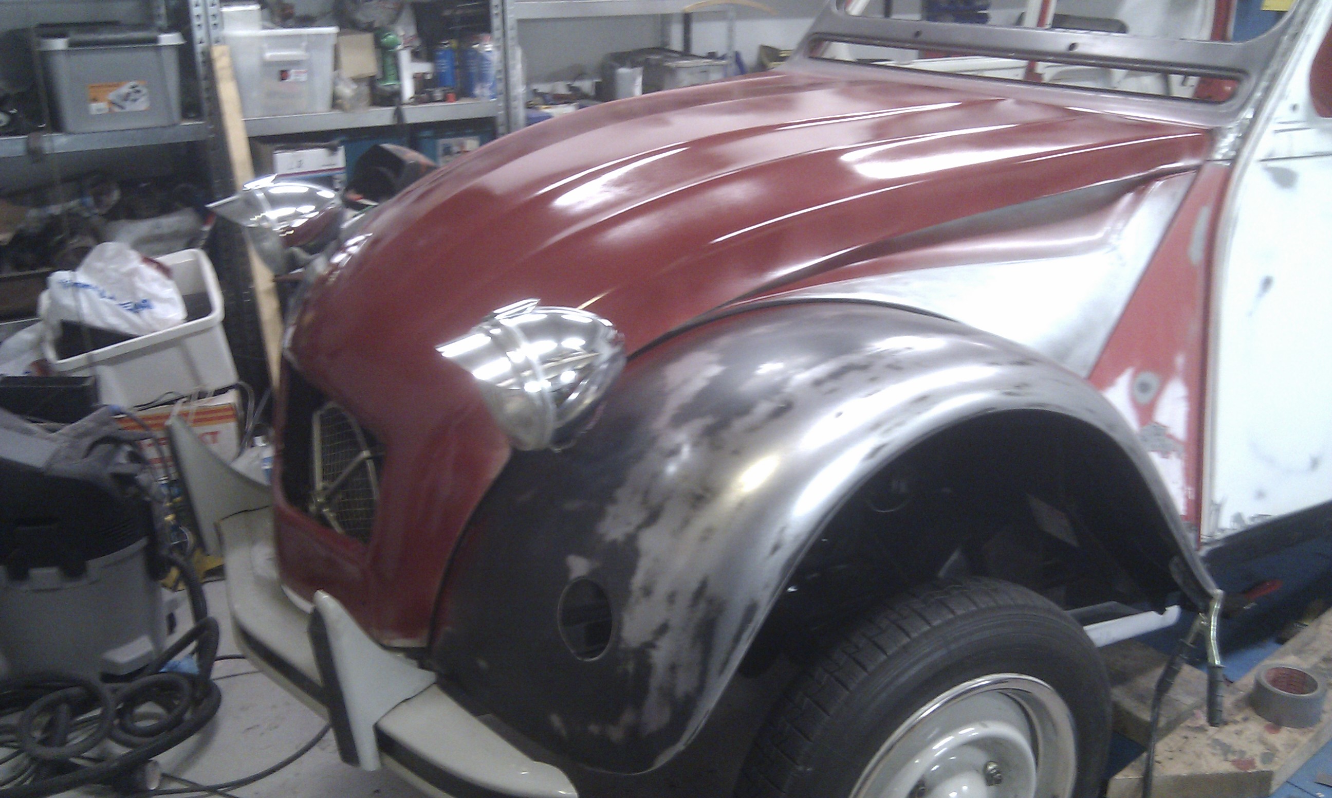

Dagens status etter litt innledende sliping
Begynner ihvertfall å ligne på bil igjen etter 5 uker relativt intens kveld og helgemekking. Kan se for meg at det blir litt "pussepåske" hehe..

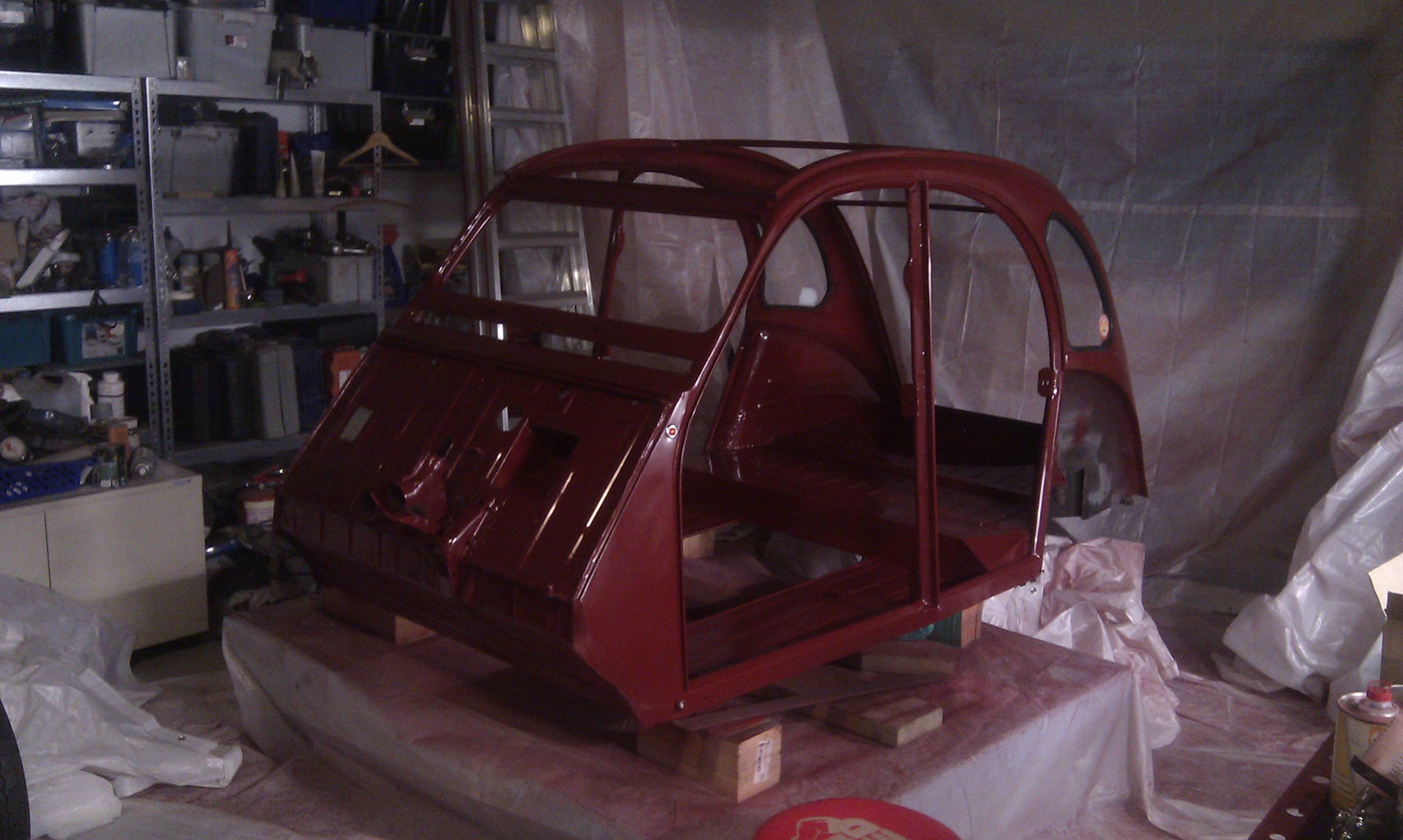

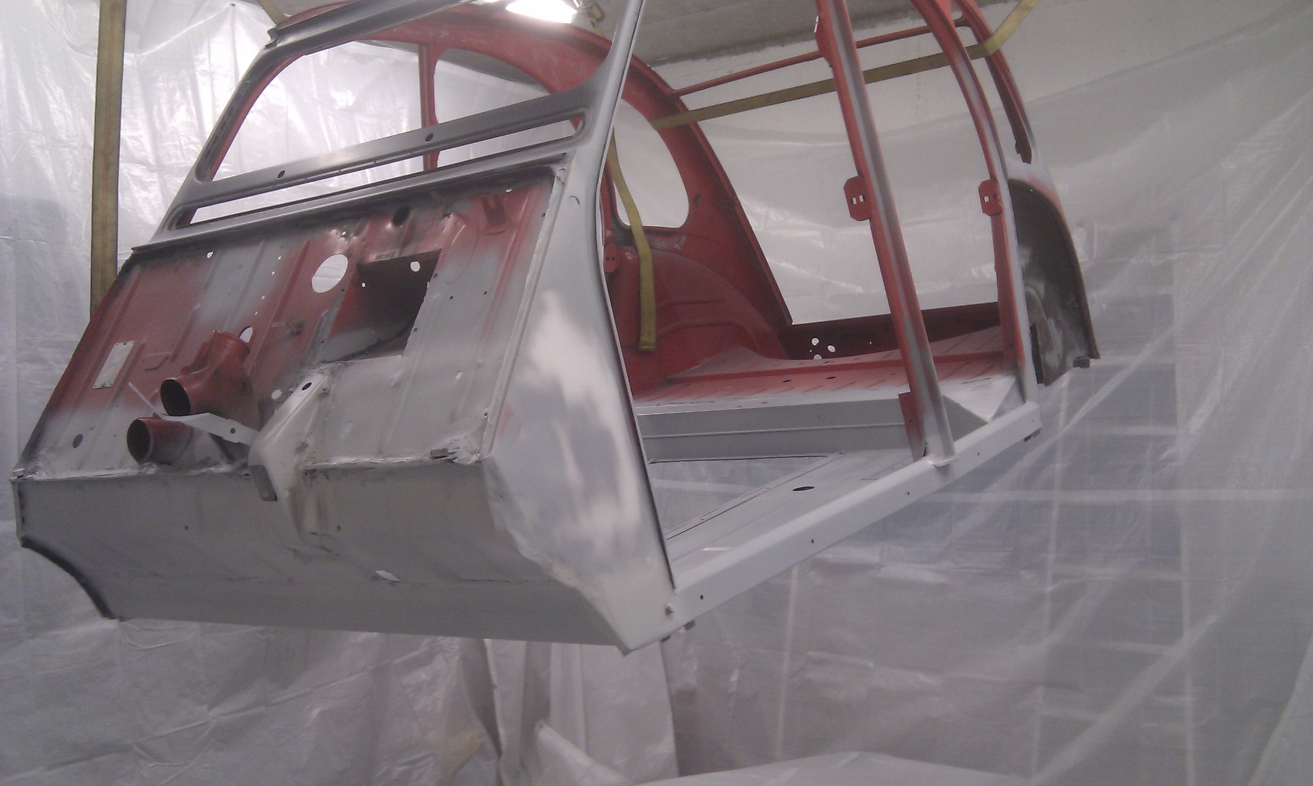

Helt stille betyr ikke at ingenting blir gjort. Bilen er nå ferdig pusset og demontert igjen. Huset ble tatt av etter siste finpuss etter tilpassing av skjermer og panser bla. Selv nye deler er ikke rette. Huset ble hengt opp i taket og gjort ferdig under. Klar til lakking. Bestemte oss for hjemmelakking av huset for ellers måtte vi ha ventet 2 uker til da lakkboksen ikke var ledig. 90% av en 2cv kan monteres bare en har huset på ramma. Bilen er da kjørbar! Kledde hobbyrommet med presenninger og la eksosavtrekket på gulvet påmontert filterduk. Ikke veldig mye luft men det holdt undertrykk i "teltet". Så på søndag ettermiddag og kveld ble det grunning og lakking, og i kveld startet monteringsarbeidene. Ikke 100% lakkresultat men greit nok. Lakket også inni grunnet fargebytte..

Ferdig grunnet under
