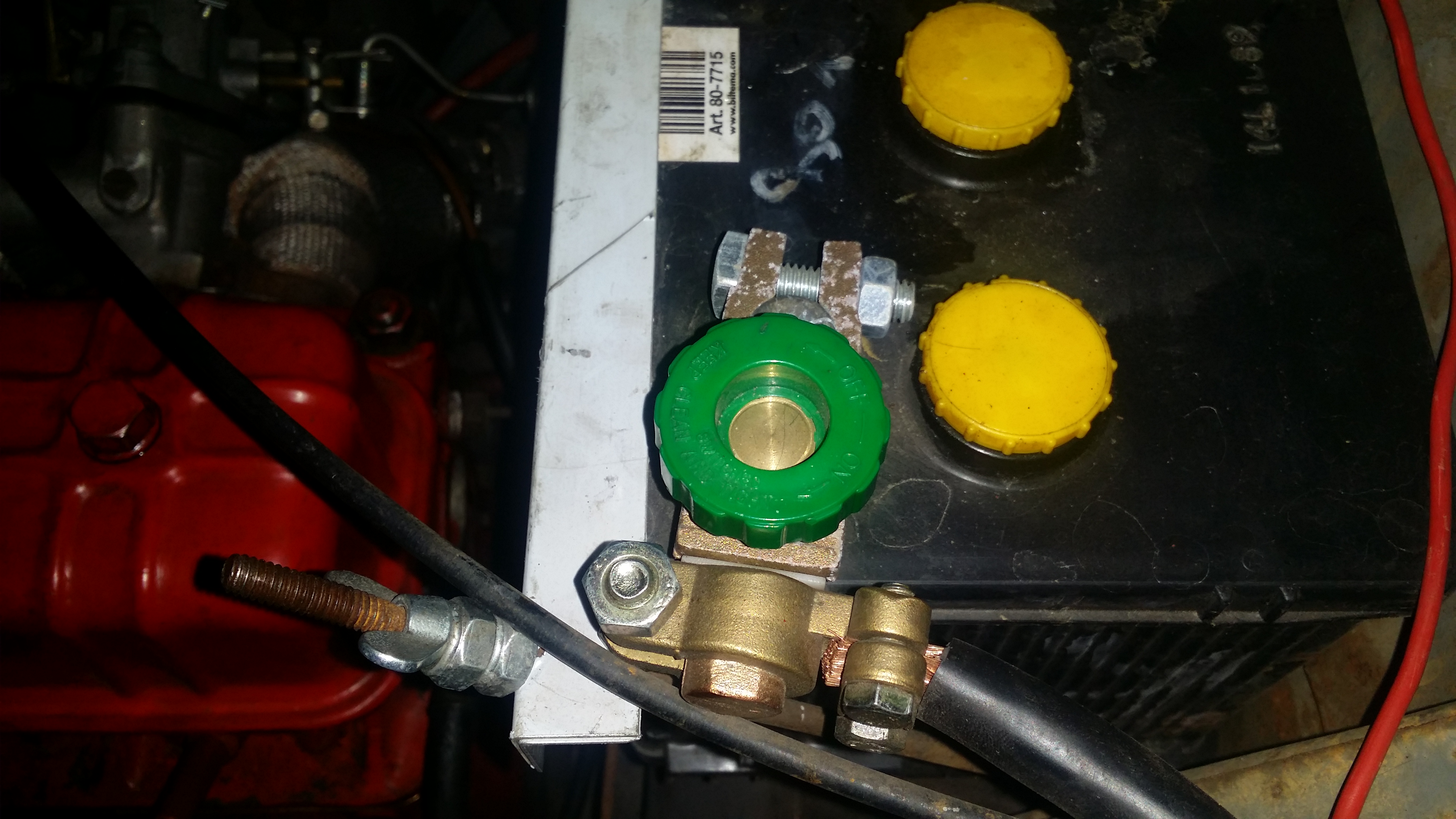

Et godt tips for å unngå problemet er å montere på en hovedstrømsbryter. Gjerne en enkel en som vist på bildet. Da er bilen alltid strømlinjeformet når en forlater den.
Hovedstrømsbryter for batteriet
