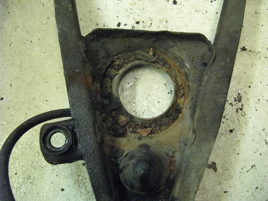

Er det en sprekk i ellers bra metall, eller er det mye rust ellers på traversen?
Du kan bruke en hammer og en litt spiss dor/kjørner og søke litt rundt om på traversen. Med andre ord, se om du slår tvers gjennom :shock:
Hvis den (mot formodning) er frisk ellers, så er det kanskje lettest å sveise sprekken med mesteparten av forstillingen på plass.
Jeg hadde ned min forstilling for noen år siden, og fant en del rust der traversen ligger an mot "ramma".
Re: Roger sin PV Sport!
Heldigvis er forstillingen enkel å demontere. Tar en av bremseslanger/rør og løsner stag fra styre og hjelpesnekke sitter den bare i motorfester og 8 lett tilgjengelige bolter opp mot "ramma". Henger en opp motoren slik 445 gjorde, så er den ute i ett stykke på et par timer. Mye lettere å jobbe med da, og en får full oversikt over tilstanden. Jeg måtte skjøte inn litt på innsiden av tårnene, men ellers var den grei. Om din har vært hardt kjørt på dålige veier før er ikke dette et unormalt fenomen. Som regel er det den øvre bærebrua som da får belastningen. Det hender at indre festet mot bærebrua til og med ryker.

Bruddet ser ut som sprekk i ellers bra metall ja.
Ser det er litt rust på innsiden, men ellers ser den bra ut.
Blir nok å bytte den ut med en frisk en.
Har dere peiling på hvilke årganger jeg kan bruke?
Mener å ha lest at det er forskjell på traversene ut fra om bilen har B16 eller B18 motor?

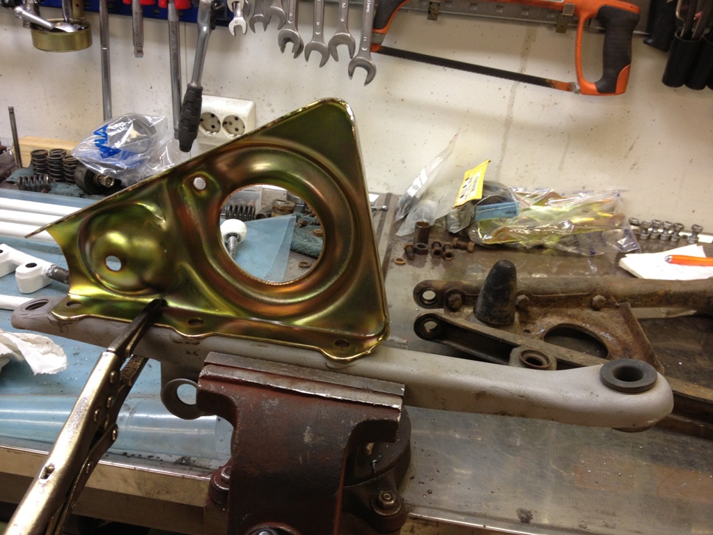

Det er forskjell på travers til B16 og B18.
Traversen til B16 har feste for hjelpesnekke. Skal finne bilder å legge ut.

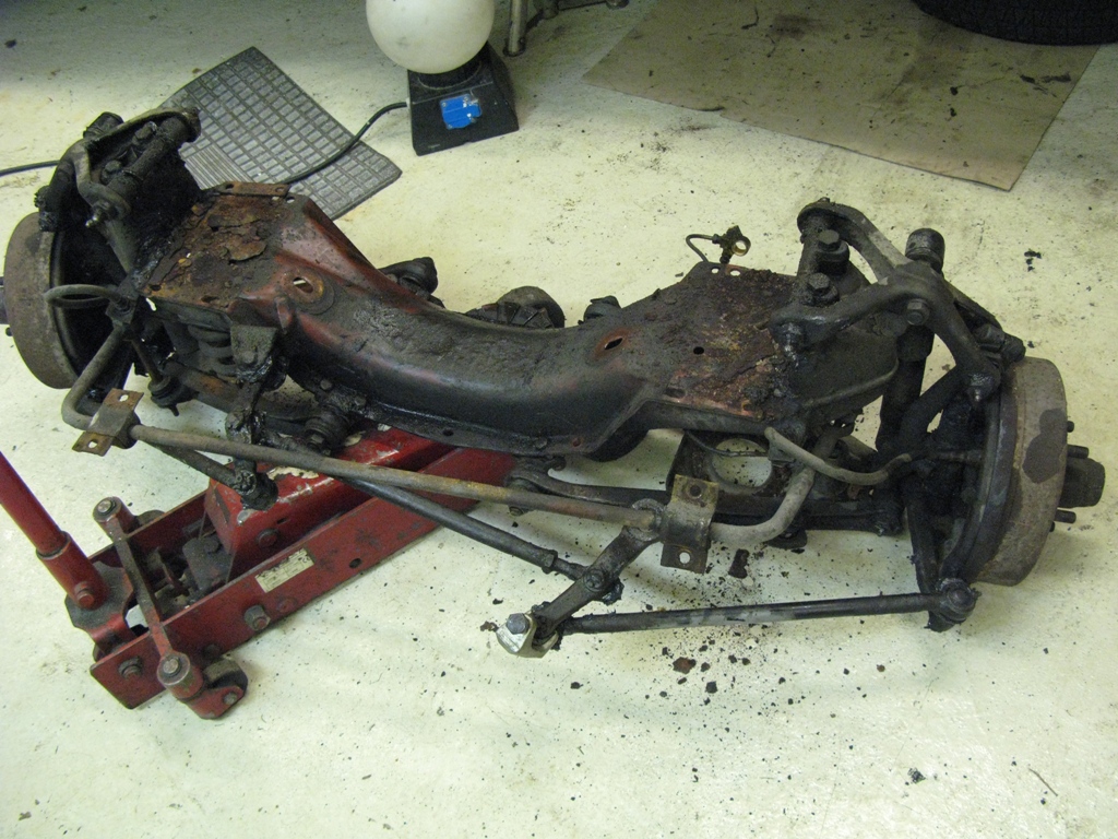

Her er min B16-forstilling på vei ut:
Her ser du samme traversen noen arbeidstimer senere. Legg merke til festet der hjelpesnekken er montert:

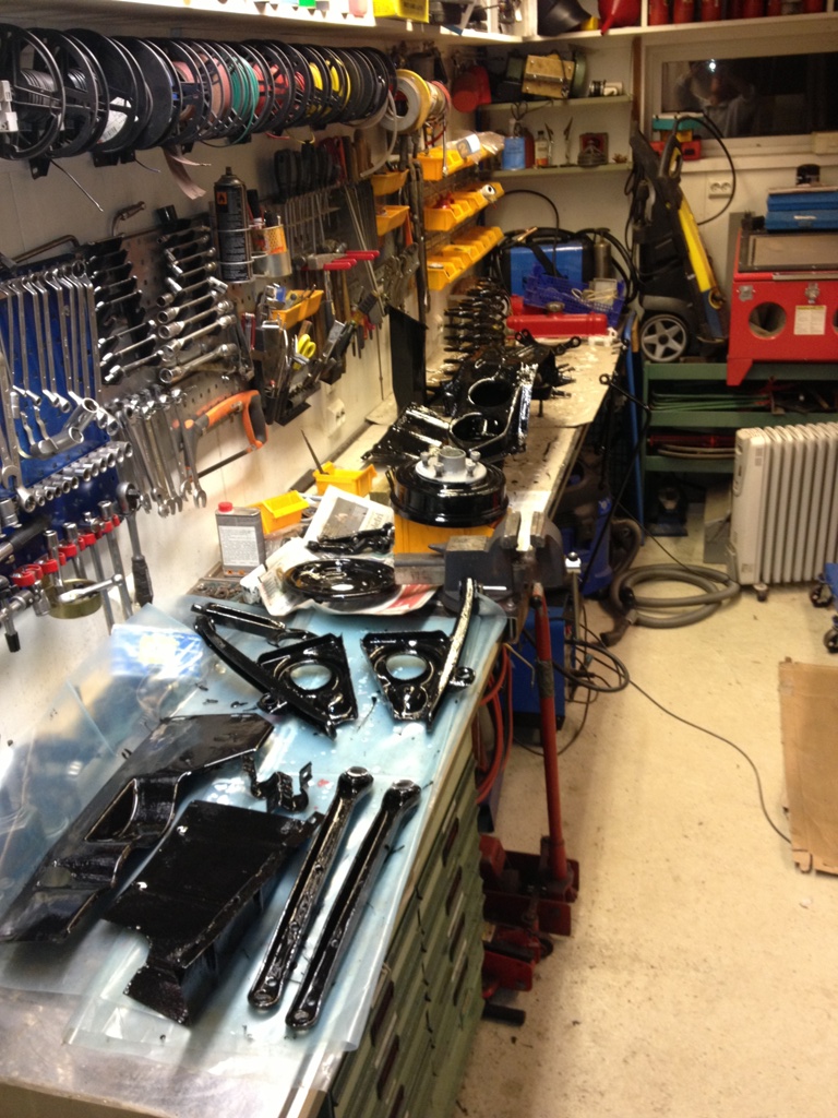

Forstilling spredt over ca 5 meter benk.
Parafinvasket, sandblåst, epoxygrunnet og epoxymalt.
Noen deler måtte byttes ut, andre deler trengte litt sveising.

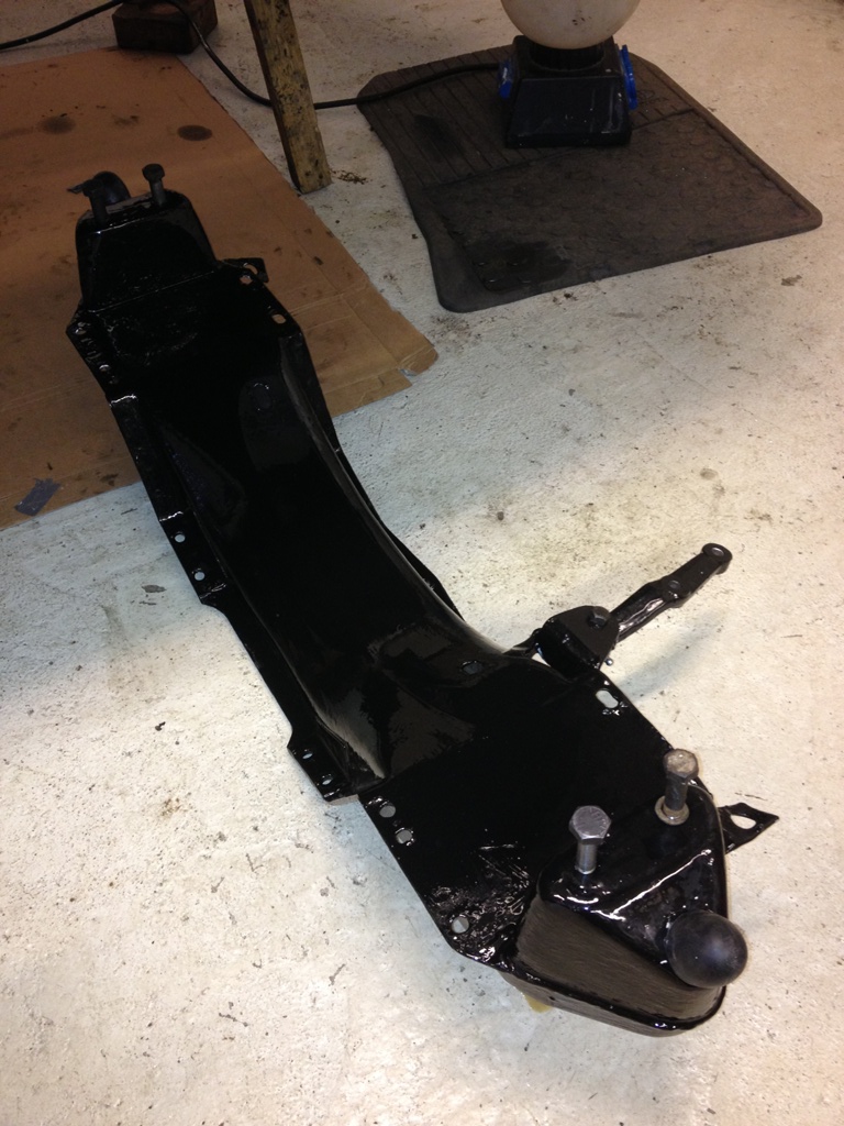

Her må ofte nye deler på plass. Sveises på ene siden, skrus på andre:
