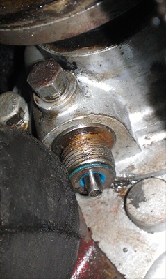

Her er et bilde av tilkoblingen av speedometer til den nye girkassa. Finnes det kabler å få tak i som kan kombinerer denne type tilkobling med instrumentet av den gamle runde typen? Ser at det finnes 4 forskjellige kabler på CVI men det vet ikke om noen av de dekker kombinasjonen min.
speedo på ny girkasse red.jpg (43.21 KiB) Viewed 18338 times
Re: 445 1957 "Skrotbilen"
Er du sikker på at du ikke kan løsne denne tilkoblingen og bruke den gamle?
Litt styr, men det kan hende det gamle endelokket går rett på, for å få en bedre vinkel for vaierinngangen?
Det kan også hende at en Amazonvaier går, men den passer ikke til gamle speedometre, helelr ikke til de halvgamle som ser ganske like ut. Men til nyere pv og Duett brukes en annen trolog lengre vaier med annen tilkobling oppve ved speedometeret.
På girkassen tror jeg det er likt, men har ikke sjekket ut 100...

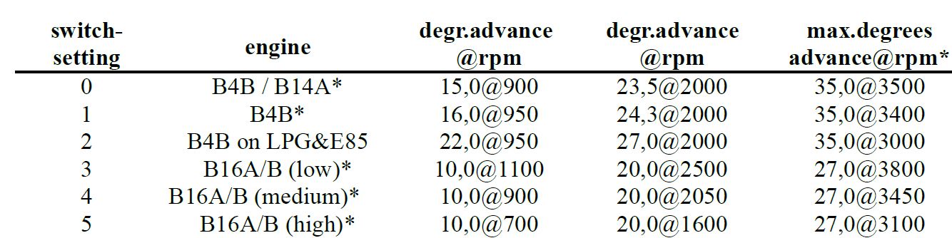

Kan tyde på for høy tenning. Dvs for tidlig. Vet ikke hva grunninnstillingen er satt på eller hvilket knepp fordeleren er justert inn på. Statisk tenning skal være rundt 5 grader før øvre dødpunkt, som regel noe høyere med god bensin, men da kun et par tre grader. 123 fordeleren har egen innstilling for B16. Den har faktisk to, men det er normalinnstillingen som er riktigst for vår bil ihvertfall.

123 tenningen skal grunnjusteres med motoren stående stille. En kobler da av den sorte ledningen og tar av fordelerlokket. Deretter vrir en fordeleren til det dukker opp et grønt lys. Da med motoren stående på tenningsmerket og tenningen på. Viktig at justeringsbryteren står på riktig verdi. Den som befinner seg undersiden av fordelerhuset under umbrakobolten. Hvis ikke denne bryteren står riktig, justerer fordeleren tenningstidspunktet helt feil.
Har du fått sett noe på dette ennå?
Som Reodor sier: Start med å sjekke den knøttlille bryteren som er utrolig krøkkete plassert på undersiden av 123-tenningen. Dvs at du må ha fordeleren ut.
Tror min står på posisjon 4.
Motor skal være avslått.
Motor skal stå på tenningsmerket.
Svart kabel skal være koblet fra.
Vri fordeler til det dukker opp et grønt lys.
Her er bruksanvisning: http://www.123ignition.nl/pdf/123B16.pdf
Håper det ordner seg!
