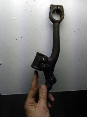

Ser vi snakker litt forbi hverandre her. Jeg mener det lange hullet i armen mellom øvre og nedre bærearm, der kingbolten er festet. Nedre del av hullet der armen møter lageret har en tendens til å utvide seg. Det gjør armen ubrukelig om slakken blir for stor. Tror det lett kan oppstå når en bruker brede felger for da øker presset, ikke bare på føringene. Har fablet litt med å gjenge opp to hull og sette inn en umbrakoskrue for å ta opp slakken men vet ikke om det er en god løsning.

Posted: Tue 25 Apr 2017 23:14
Torbo2 wrote:
Skjønner. Men jeg har ikke opplevt det som noe problem. Det er vel konisk der så det burde ikke være noen problem å fikse...
Er ikke konisk her, men skal forsøke å illustrere med et bilde
- Her blir hullet for stort

Det hullet ja.. Der har jeg som du er inne på borret og gjenget opp for å sette inn en 8 mm settskrue som virker fra samme siden kom kilen. Da ligger kingbolten helt inntil den ene siden og blir stabil.
Det kan tenkes to er bedre, men jeg prøver med en først.
Kanskje en ettertrekking kan væer på plass etter noen 100 km?
Tenkte også å skjære et spor i hver ende og så migge sammen for så å brotsje opp igjen.
Sveisefugen trenger ikke gå så langt inn, og når dette trekker seg sammen kommer de ntrolig under 19 mm og så tajg jeg resten med brotsjen.
Har kastet en slik sak før, men det er trolig håp om man vil.
