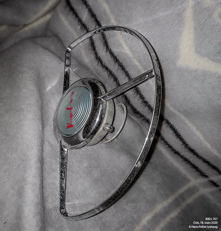

Beskrivelsen i verkstedhåndboka er rimelig grei. Glemte riktig nok å kople fra sikringen for hornet, men ettersom den ettermonterte hovedbryteren var slått av, var det ingen krise.
Hornringen siter med kun én skrue, og den har jeg tatt av før, i forbindelse med reparasjon av selve hornet. Så det gikk greit.
Hadde gruet meg til å få av rattet, men det var barnslig enkelt. Hadde på forhånd utrustet meg med avdrager, men så snart "flappene" på låseskiven til rattmutter var rettet ut, var det bare å skru av mutter og dra ut rattet med håndkraft. Det er viktig at blinklysarmen står i nøytral posisjon for å ikke ødelegge mekanismen, men det husket jeg.
(Bildet er av et "reserveratt" som er montert for å gjøre bilen håndterbar mens originalrattet repareres. Originalrattet ser bedre ut enn reserven, heldigvis).
