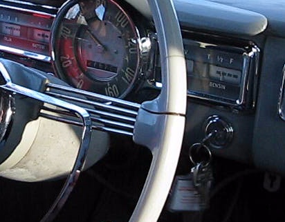

Her er et (dårlig) bilde av en av sprekkene i rattet.
Rattet er gjennomfarget benhvitt. Men troligvis vil det kunne gå bra med gjennomsiktig epoxy også.

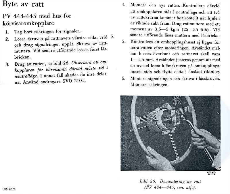

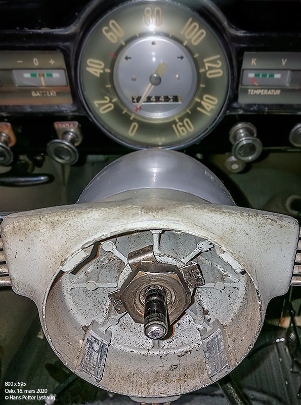

Beskrivelsen i verkstedhåndboka er rimelig grei. Glemte riktig nok å kople fra sikringen for hornet, men ettersom den ettermonterte hovedbryteren var slått av, var det ingen krise.
Hornringen siter med kun én skrue, og den har jeg tatt av før, i forbindelse med reparasjon av selve hornet. Så det gikk greit.
Hadde gruet meg til å få av rattet, men det var barnslig enkelt. Hadde på forhånd utrustet meg med avdrager, men så snart "flappene" på låseskiven til rattmutter var rettet ut, var det bare å skru av mutter og dra ut rattet med håndkraft. Det er viktig at blinklysarmen står i nøytral posisjon for å ikke ødelegge mekanismen, men det husket jeg.
(Bildet er av et "reserveratt" som er montert for å gjøre bilen håndterbar mens originalrattet repareres. Originalrattet ser bedre ut enn reserven, heldigvis).

Bra beskrivelse!
Hvis rattet sitter fast må man bruke avdrager. Da kan man bruke en pipe som mothold.

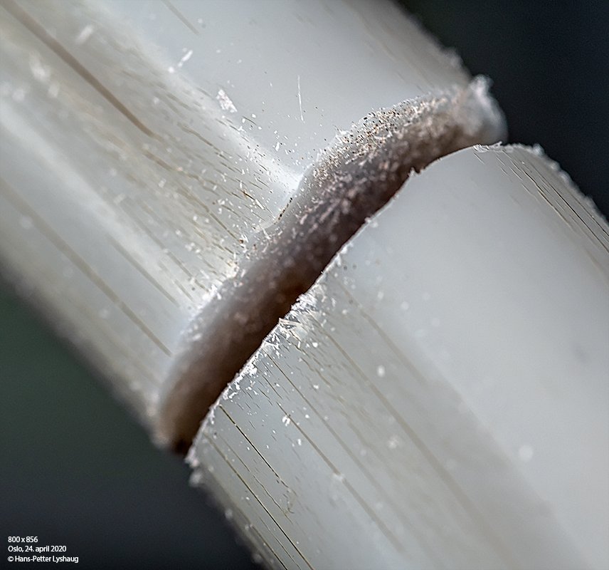

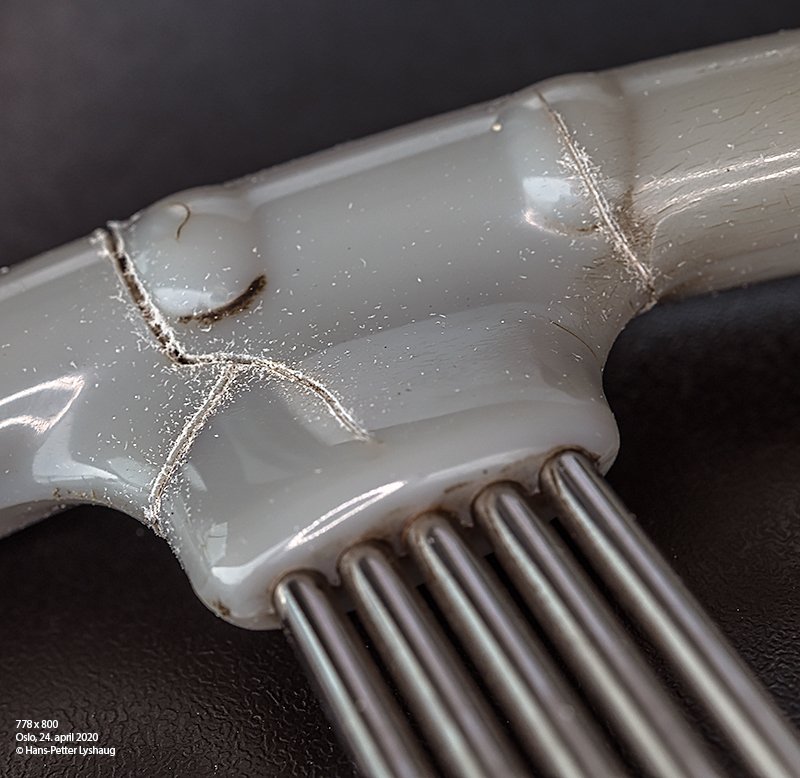

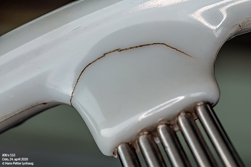

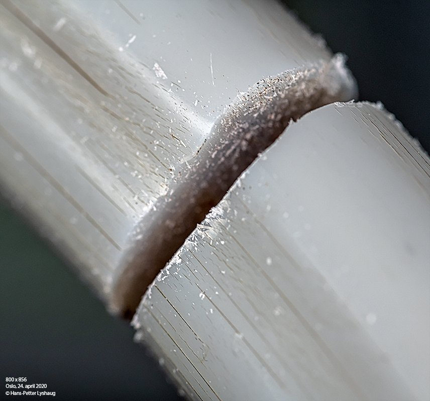

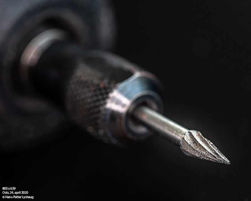

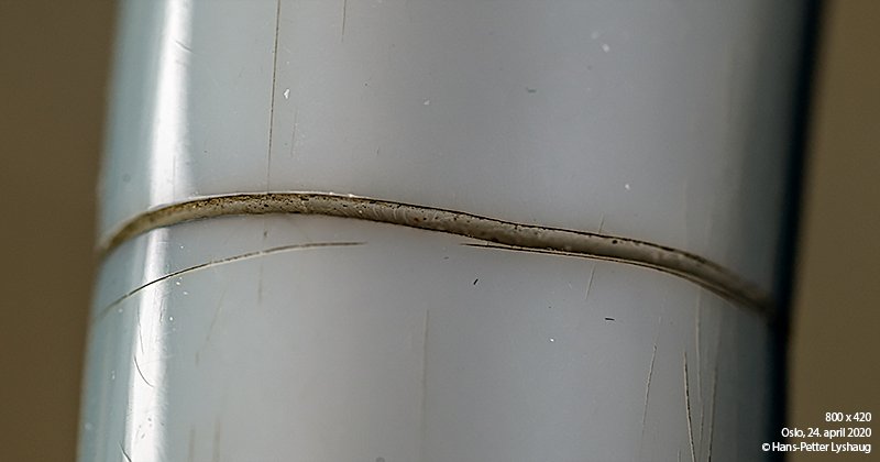

Sprekkene i rattet er både langs- og tverrgående.
Så langt har jeg funnet frem Dremelen med en liten fres, og har renset opp litt. Mulig jeg bør være litt mer dristig her?
De små langsgående sprekkene har jeg ikke tenkt å utvide eller fylle ut (se nederste foto), men bare pusse over før jeg til slutt lakker hele rattet.
