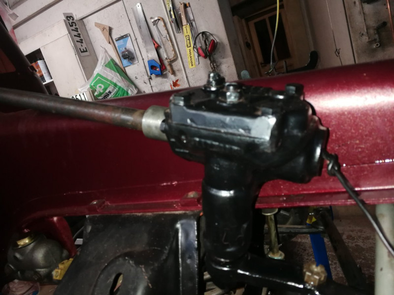

Mekking har vært noe tilsidesatt på grunn av trefelling og rydding på tomta. Men omsider er bakakselen klar, med nye lagre og bremser. Tror jeg fikk brukbar lett gange med minimalt slakk med de shimsene jeg hadde tilgjengelig.
Forakslingen er også nesten klar, men styresnekka av merke Ross viser seg å være i elendig forfatning. Den lugger på midten, og er såpass lekk at den sikkert har gått tørr for olje i perioder. Har prøvd å stappe den full av snekkegrease, men fortsatt er den ugrei i midtstilling. Det fulgte med en annen snekke av fabrikat ZF, sikkert fra en nyere PV. Den virker å være i god stand, men dessverre er boltefestene forskjellig slik at man da antagelig må sveise nye forsterkningsplater på rammevangen. Har derfor lagt ut et søk her på forumet etter en brukbar Ross-snekke, kan selvsagt bytte med ZFsnekka om ønskelig. Noen som har en liggende?
Ross styresnekke
Ross styresnekke

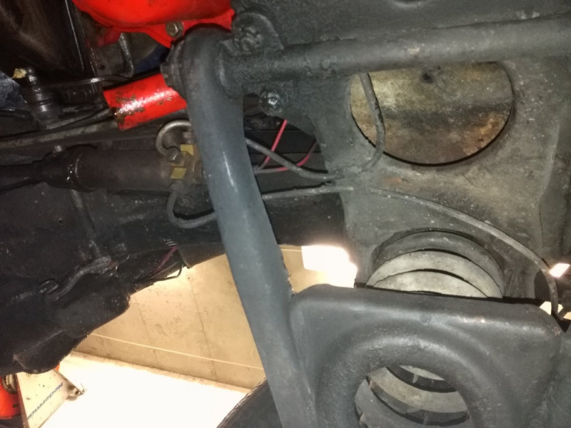

Har handlet inn nye bremserør, men er fortsatt noe usikker på hvordan disse skal trekkes. Spesielt gjelder dette til forbremser, spesielt hvor rør til HF skal gå. Skal det trekkes gjennom traversen under motoren? Jeg er også usikker på hvor røret bakover skal gå, det kan se ut som om det skal gå i tunnelen for kardangaksel? Om noen har tips/gode bilder hadde det vært supert!

Bremserør til HF går gjennom traversen og bremserør bakover går i tunellen sammen med bensinrøret. Det er likt på alle PVne.
Har du forsøkt å slakke litt på strammingen på snekka? Rattet har omtrent null slakk på midten, men en god del mot ytterkant. Som regel blir disse strammet for mye.

Tusen takk for flott bilde, det forklarer det meste!
Har tenkt på at den kan være strammet for mye, skal gjøre et forsøk og se om det hjelper noe.
