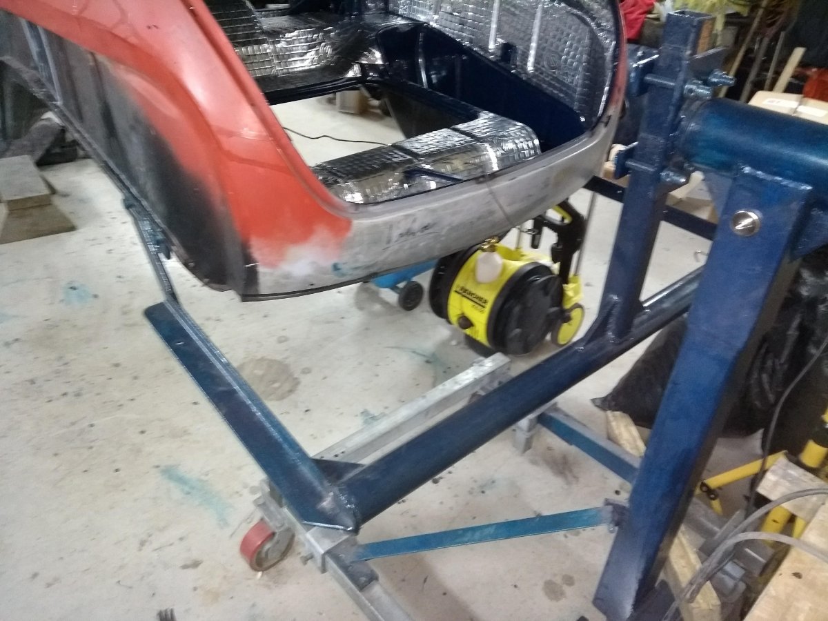

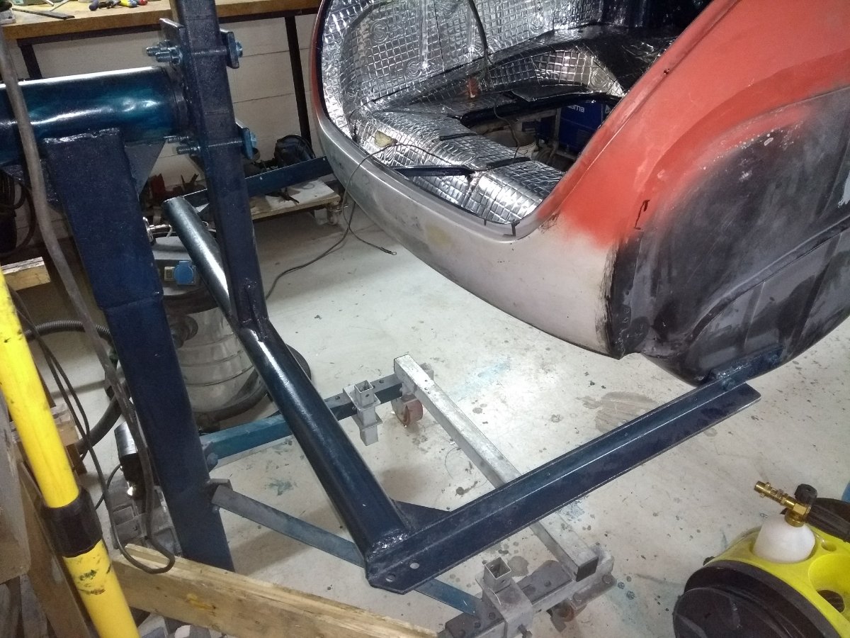

Jeg har bygget om bakre feste for karosserisnurren for å få bedre plass under til monteringsarbeidet.
Snurrepunktet er flyttet litt bak slik at bagasjeromsluken kan åpnes og lukkes uten å ta borti, måtte også vinkle den ned noe på venstre side slik at skjermen kan monteres mens den står i snurren.
Jeg bommet litt her først slik at jeg måtte omarbeide litt slik at det var plass til skjermen.

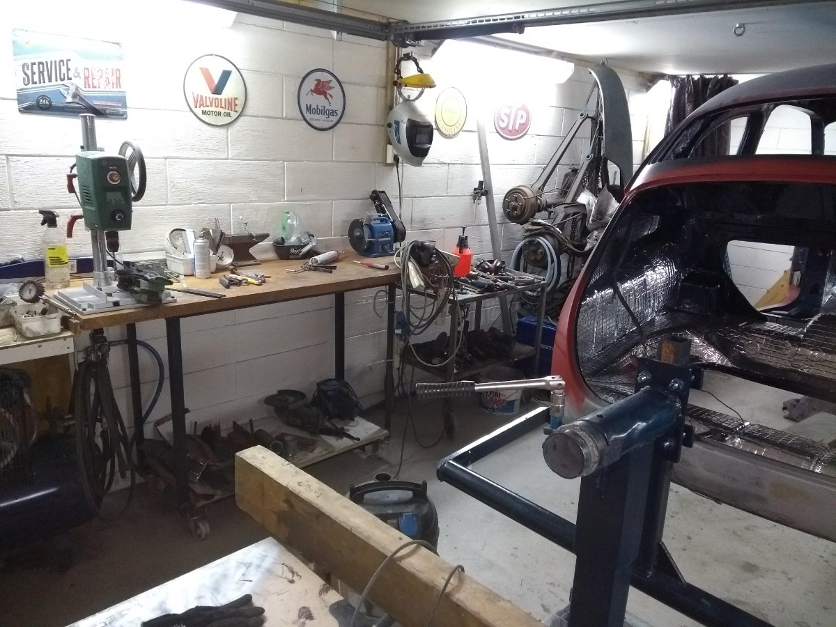

Har ryddet litt i garasjen etter karosseri arbeidet, det er kjekkere å jobbe da. Den lille benkboremaskinen fra Bosch er en fantastisk sak, trinnløs med to gir, kraftig motor med tilnærmet konstant moment på alle turtall. Har brukt stor hullsag i karosseriplate og det greier den tilsynelatende uten anstrengelser, anbefales. Den lille benkesliperen fra Biltema er imidlertid ikke noe tess, veldig svak.

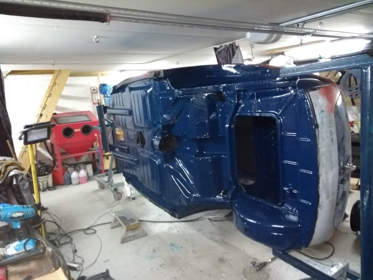

Da har jeg hatt litt kvalitetstid i garasjen og har fått smurt et strøk med Bengalakk under bilen. Torpedoveggen er også igjen, den får jeg ta en annen dag.

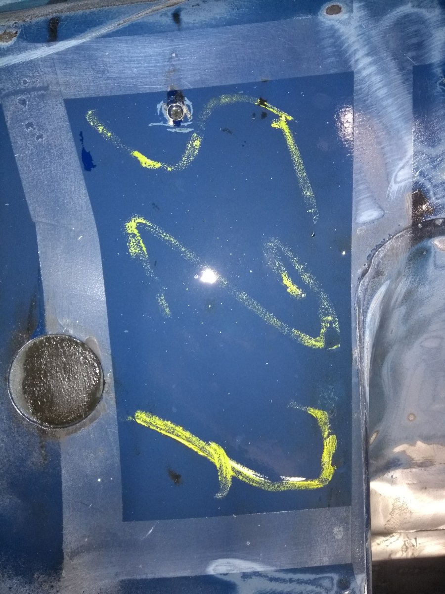

På torpedoveggenstår det et nummer (tre siste tall i Ch. nr), pleier dere ta vare på dette eller blir det vanligvis lakket over?
På duetten min står hele nummeret. De likte å se det på biltilsynet når jeg viste den. Synes det er litt sjarmerende jeg da. Er noe av historien liksom.

Ja det er jo en del av historien, ser det litt for meg når de skriver det på etter lakkering. Jeg har vasket det reint og gitt det et strøk med klarlakk i første omgang.

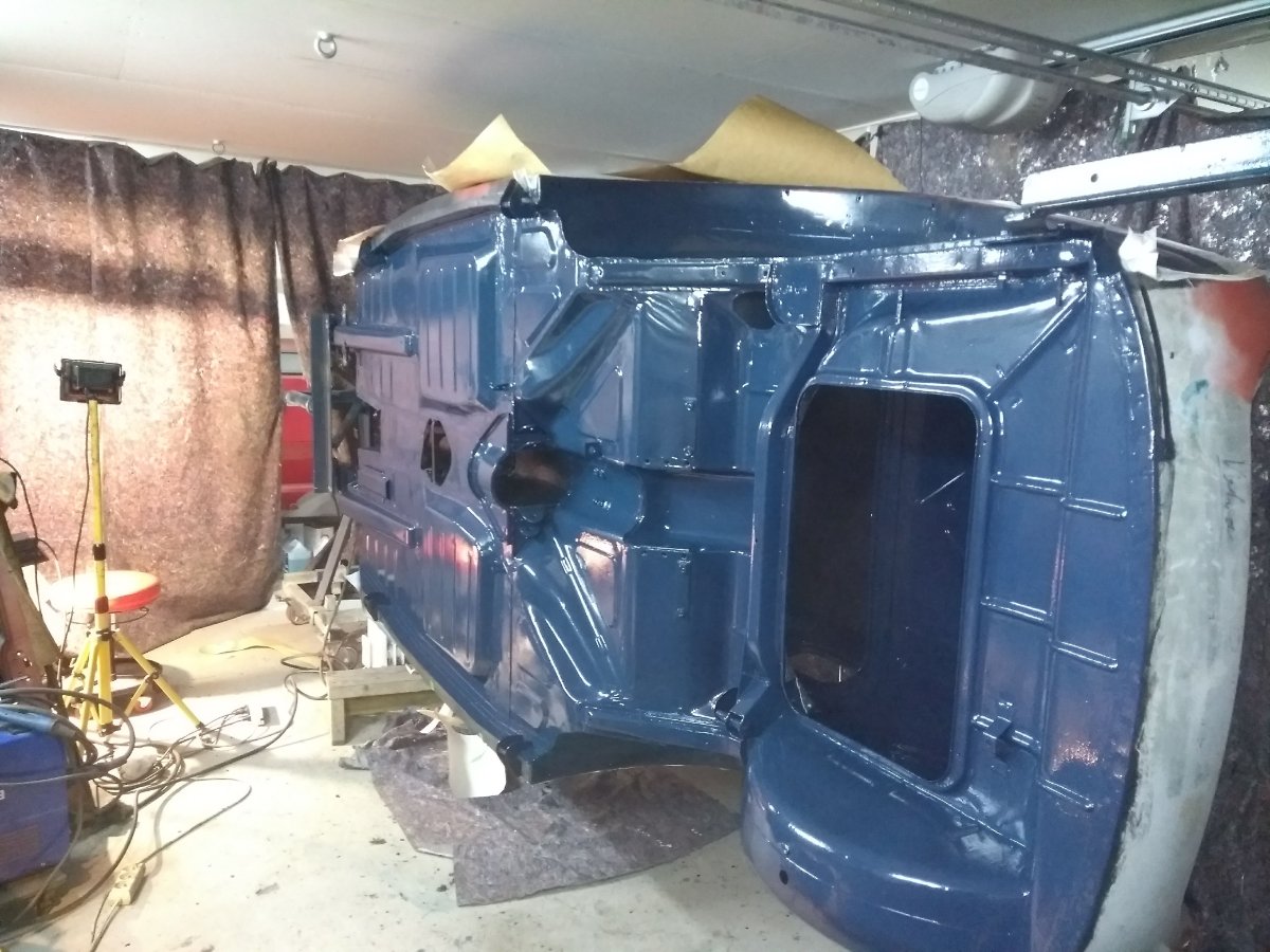

Da har jeg lakkert et strøk til med Bengalakk under bilen. Fikk en fargekode hos Reodor57 som var så nærme originalt som det lar seg gjøre, den jeg hadde på første strøket var litt mørk.
Blir helt suverent det der!. Bra koden funka :-).

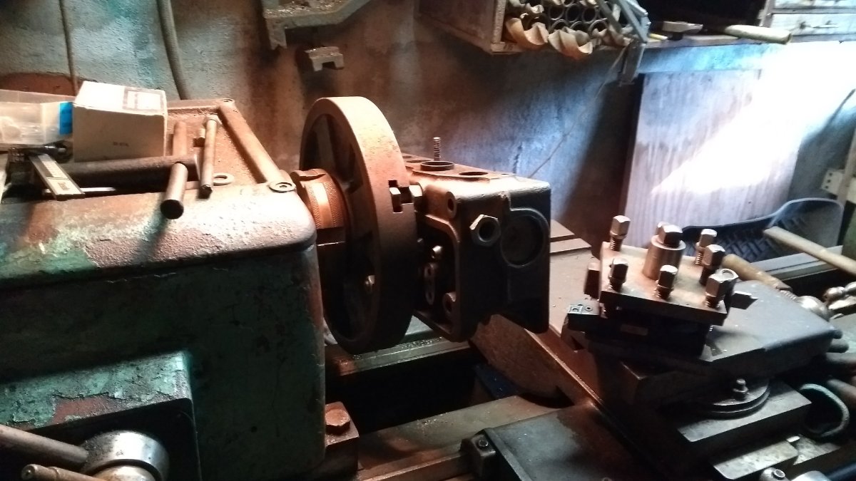

Dreiebenken er ikke så veldig stor, men har et søkk ned framfor spindelen slik at det er plass til korte emner med stor diameter. Ene delen av vangen slutter ett stykke før de andre, viser på bildet under.
Måtte kjøre med ganske liten omdreining og fint kutt med lav mating. Måtte ta to kutt for at det skulle bli bra. Tok en liten time på hvert kutt.

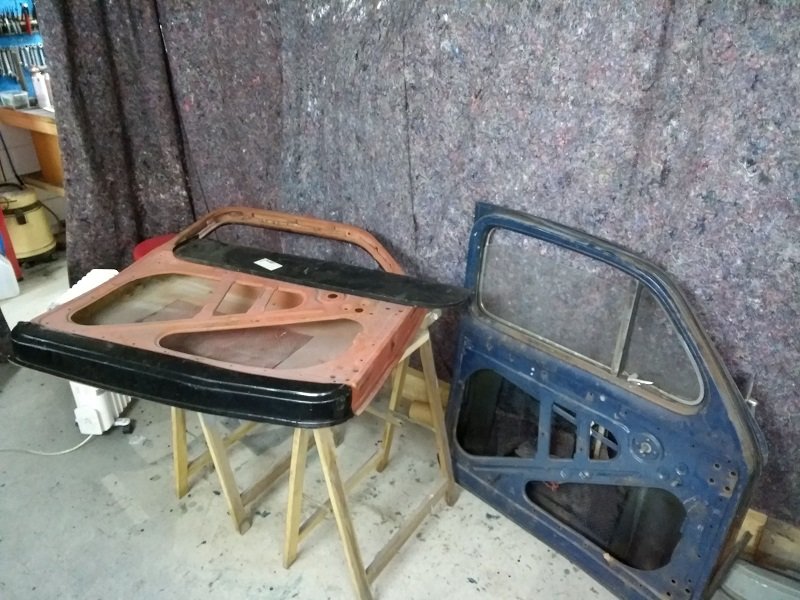

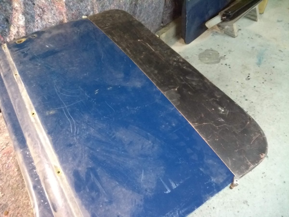

Da blir det dørene som er det neste delprosjektet. Jeg har egentlig to sett med dører der det ene settet er sandblåst og primet, men det er en god stund siden slik at jeg ser at det er de originale dørene som er minst rust på.
Det var kjøpt inn reparasjonsdeler for nedre del av dørene for 30 år siden og disse er nesten like god, litt overflaterust som går lett bort.

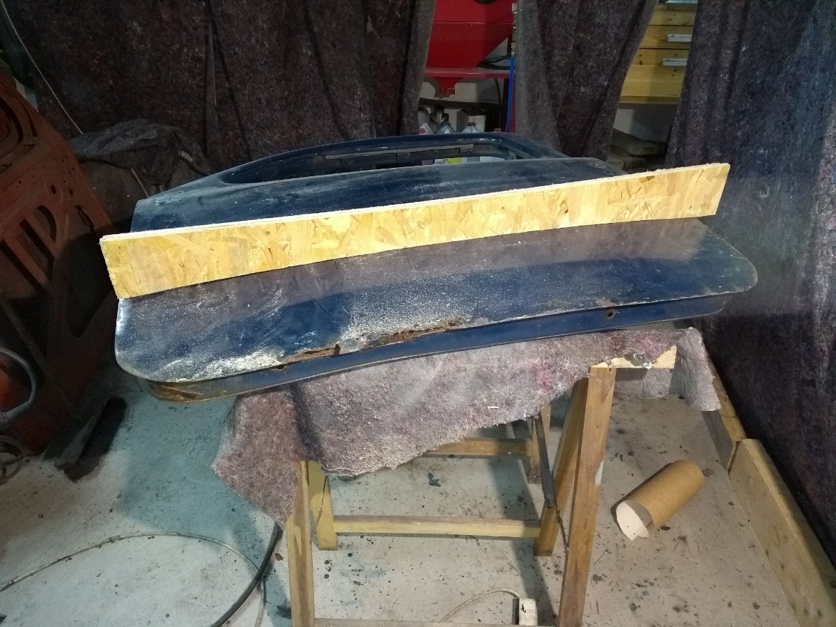

Dørene er rustet i bunnen slik at dette må byttes på begge. Er litt usikker på hvordan jeg skal sveise inn platen på utsiden for å få det rett uten for mange bulker. Har laget en mal av dørfasongen i sveiseområdet og har tenkt å feste denne i platen mens jeg sveiser slik at platene har riktig fasong når jeg begynner å sveise iallefall. Noen som har erfaring med sveising av dørplater? Skjermkantene sveiste jeg butt i butt, men der er det litt kurvatur som stiver av platen, her er det nesten flatt og stor overflate som lett bukter seg.
Mulig at jeg lager en fals på dørplaten og legger nedre del i denne og helsveiser i skjøten, eventuelt punktsveise først. Skal lage noen testpaneler for å sjekke det ut.

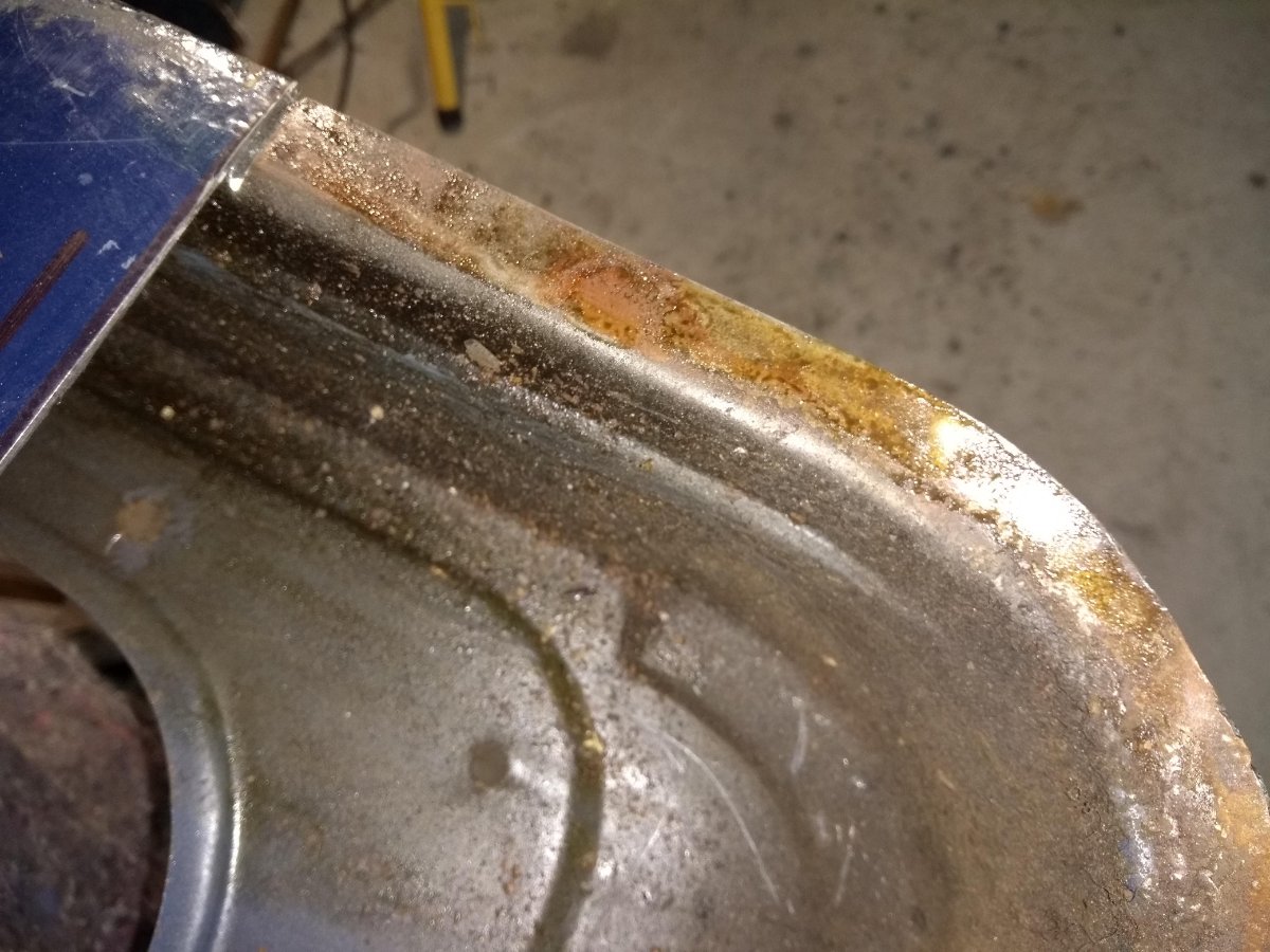

Noe av kanten er ganske bra og på bildet viser stoffet som Volvo tydeligvis brukte i skjøter der platene ligger mot hverandre. Ingen rust der.

På duetten sveiste jeg butt i butt. En cm sveis hoppe 10 cm og så en ny cm. Holdt platene sammen enten med magnet eller cleats er det vel de heter. Brettet plata rundt innerdelen og sveiste fast på innsiden til slutt. Vet ikke om det er vist godt nok synlig på tråden min med Gråbein men...
Siffen wrote:Dreiebenken er ikke så veldig stor, men har et søkk ned framfor spindelen slik at det er plass til korte emner med stor diameter. Ene delen av vangen slutter ett stykke før de andre, viser på bildet under.
Da fikk jeg oppdatert flash-player og sett på videoen. Spennende å se topplokk-dreiing "live".
Siffen wrote:Noe av kanten er ganske bra og på bildet viser stoffet som Volvo tydeligvis brukte i skjøter der platene ligger mot hverandre. Ingen rust der.
Interessant! Tror vi at dette stoffet er sprøytet inn når døren var ferdig lagd, eller påført under produksjonen av døren?
Ser ut som tecktyl tynnstoff. Vet at duetten min var understellsbehandlet fra fabrikk, så ikke usannsynlig at PV også var det. Om så bilen har stått mye i garasje så vil det også ha kommet lite vann inn i døra som kunne legge seg i falsen. Da er det bare steinsprut utvendig som har fått det til å ruste. Denne døra så veldig ren ut innvendig. Ellers er tynnolje i dører aldri feil da det ikke hindrer drenasjen.
