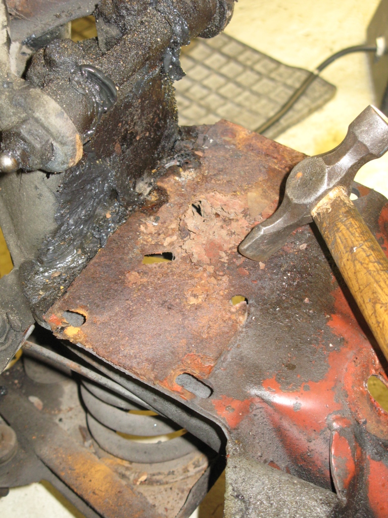

Men, hva var så dette?
En litt porøs lyd?
Ja ja. Da er det bare å belage seg på litt sveising.

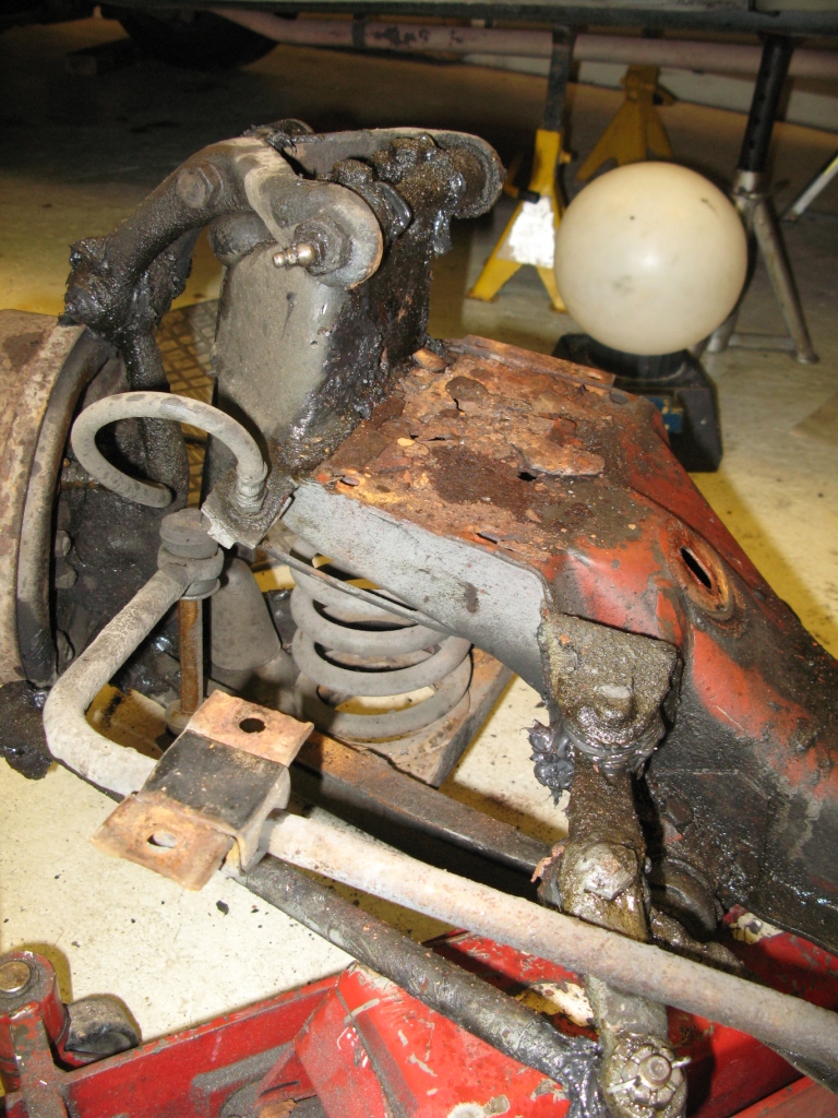

Utrolig mye møkk som samler seg opp i løpet av 52 år.

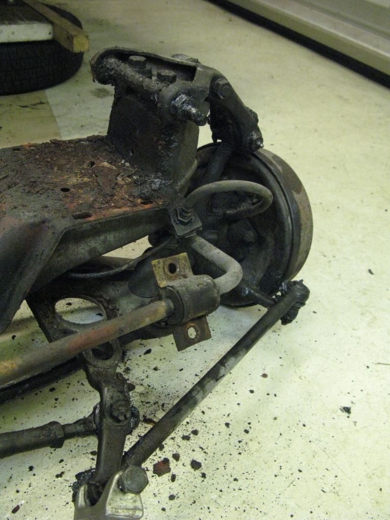

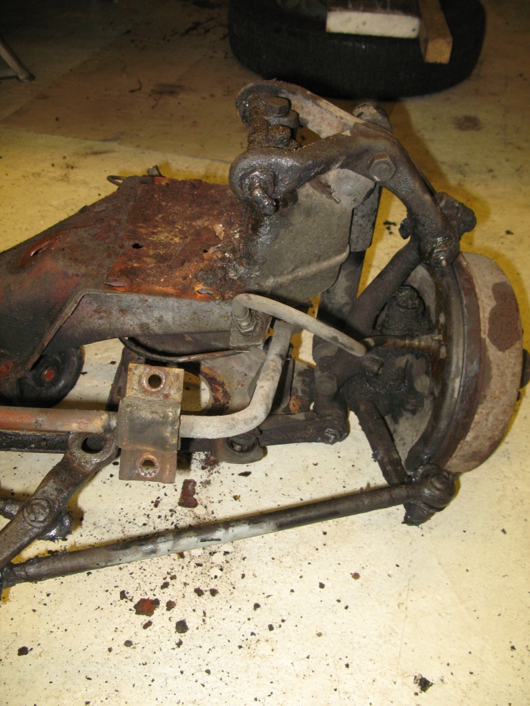

Så var det bare å begynne å skru.

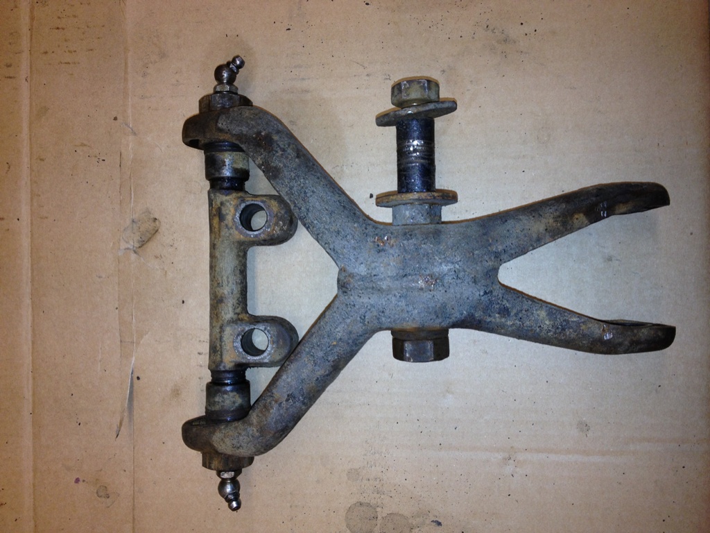

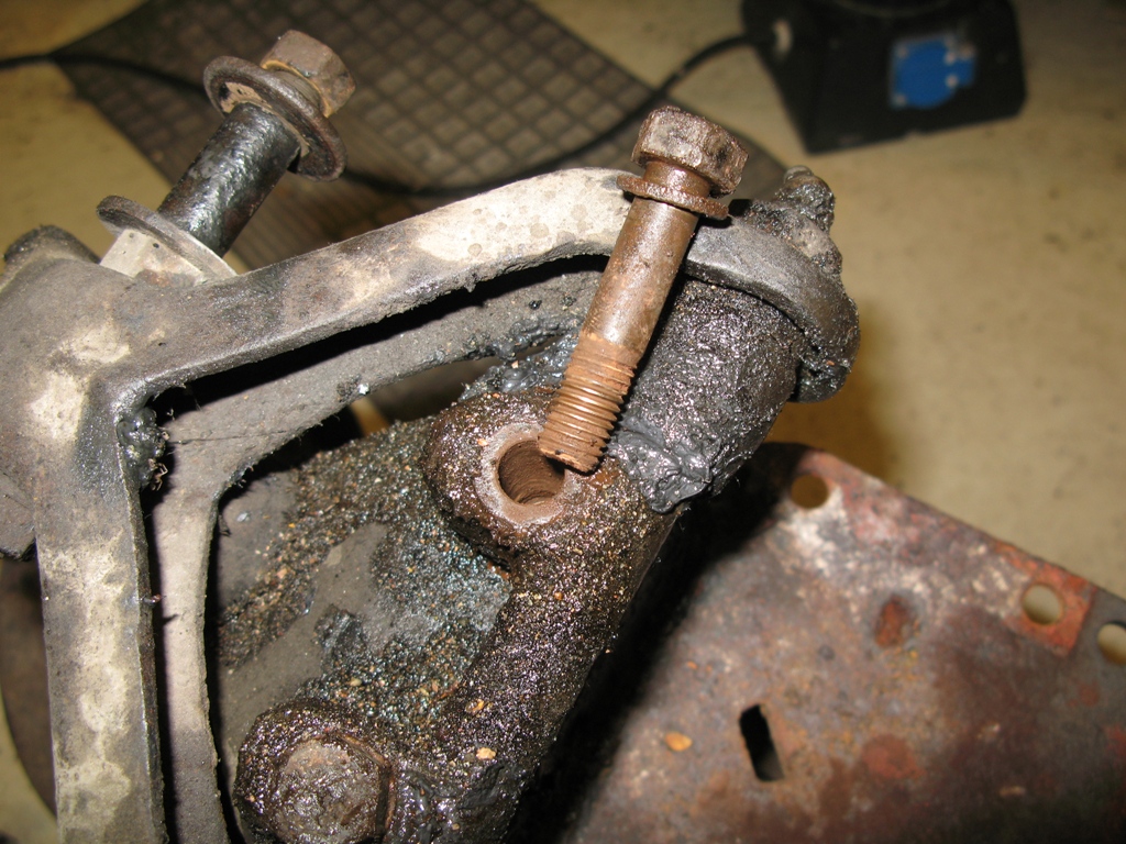

Riktig type skrue:

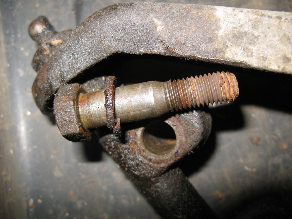

På andre siden var det feil type skrue:

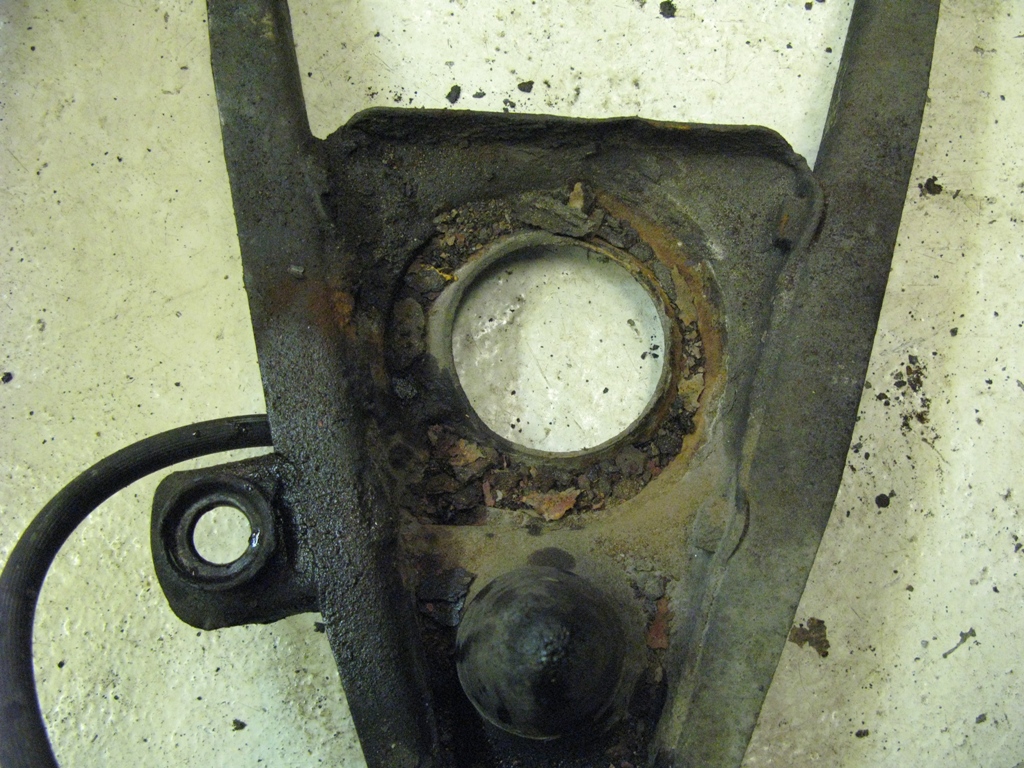

Litt rust her og der....
Skal bli godt å få byttet ut og gjort i stand.

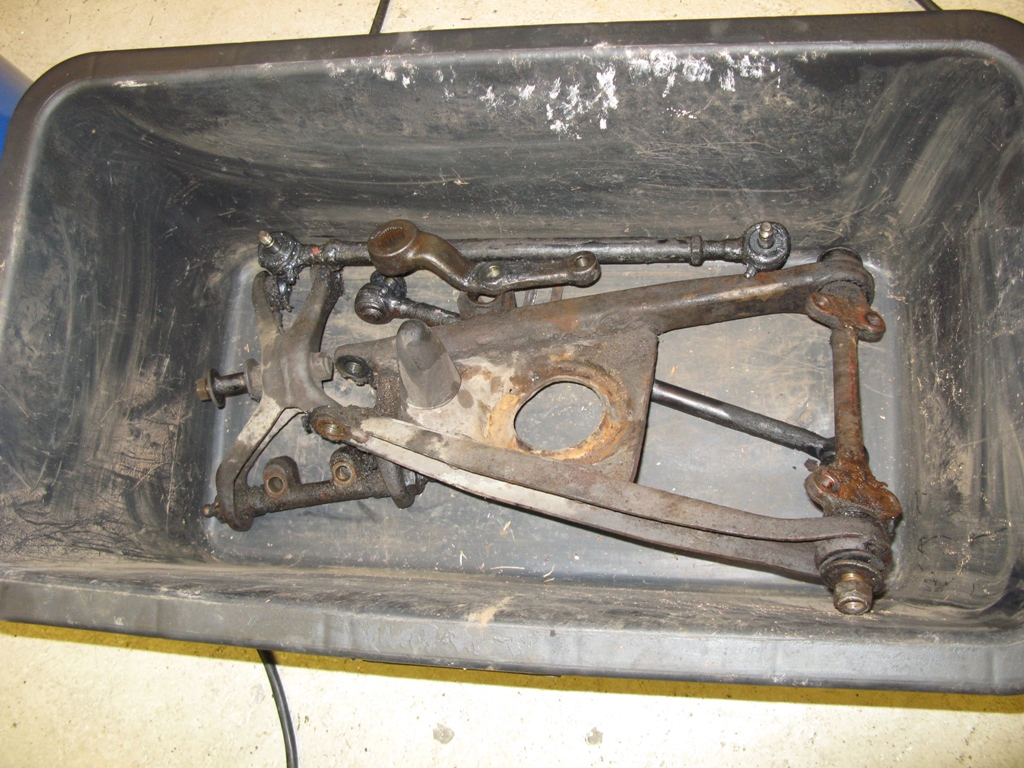

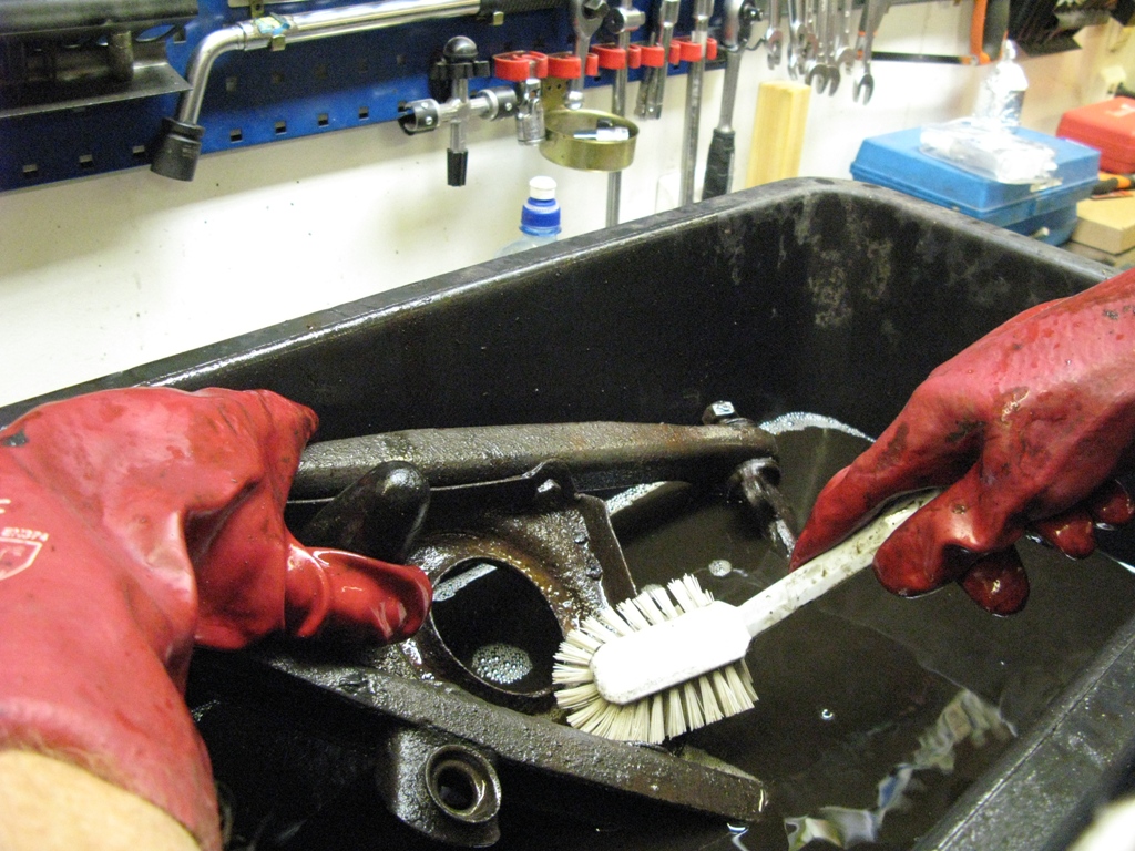

Delene havner i "delevaskeren" etter hvert som de blir demontert:
En murerbalje og 30 liter parafin gjør susen med gammelt fett og olje.

Det så ut som den sa smakk på pitmanarmen!?
Vet ikke om bildene har sann verdi her, men det kan se ut som hullet til den smale bolten er tynnere?
Kan det ha vært byttet øvre bærebru her? Og at det er satt inn en annen variant?
Det er visst nok to typer ute å går... :roll:
Ny bolt i riktig dimensjon fns jo rundt omkring, om nødvendig.... Ellers kan den vel borres opp?

Torbo2 wrote:Fin trekker den Biltemasaken!
Ja, den passet suverent.
Gøy når universalverktøy kan gjøre jobben, i mangel av SVO-verktøy.
Torbo2 wrote:Vet ikke om bildene har sann verdi her, men det kan se ut som hullet til den smale bolten er tynnere?
Det var da som .... så godt du ser da!
Løp ut på verkstedet og målte, og du har helt rett.
Da skal jeg se om jeg får tak i M11x1,5 vanlige skruer (ikke koniske). Hvis ikke så får jeg lage større hull i "dingsen".

Du skal lage dem selv, M11x1,5 finns ikke. Men dine ser temmelig bra ut? Send til forzinkning og de blir veldig fine.
Det går jo også å bytte dingser eller bolter for indre øvre bru. Det er vel seigt støpestål det materialet, så det kan jo være en tålmodighetsprøve å borre nye hull? Men det bør gå.
Alternativ to/tre er å dreie av de nye boltene til riktig dimensjon?
Kanskje Jørgenrud har de tynnere variantene?

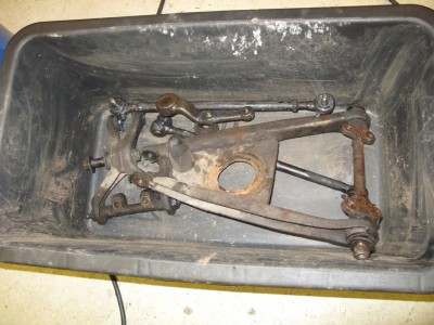

Stemningsrapport fra "delevaskeren":
Etter et parafinbad:

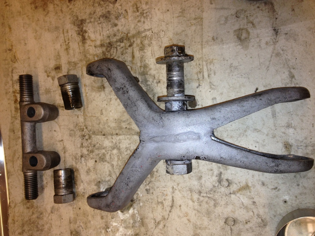

En kjapp tur i sandblåserkabinettet:
