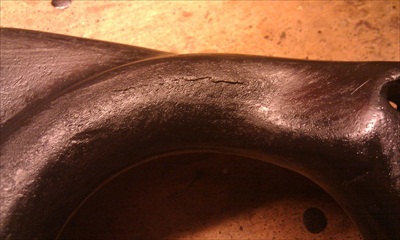

Holder på med litt småoppussing i forstillinga og kom over et problem i fjærskåla på nedre bærearm. Her hadde fjæra klart å gnage seg gjennom på et sted og det hadde blitt til en 2 cm lang sprekk. Det er noen alternativer, kjøpe komplett ny bærearm (1432.- på CVI), sveise inn ny fjærskål (395.-) eller reparere sprekken. Vet ikke hvor lett det er å sveise inn ny fjærskål, det må jo bli rett osv.. Hva hadde dere gjort?

Er den tykk nok i godset, kan den greit sveises. Ellers får man kjøpt fjærskåler ferdig påsveist lenkearm. Så bruker du den ene gamle sammen med den.

Jeg har akkurat gjort denne jobben på min bil. Kjøpte to nye skåler og sveiset fast på den ene siden. Mine skåler hadde sprekk og var tynne i godset.
