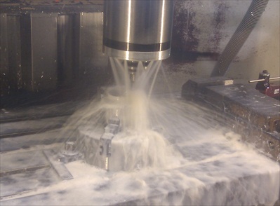

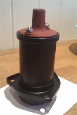

Har i det siste jobbet med å få plassert min nye coil i hullet etter den gamle originale. Fikk maskinert ut et nytt feste til den nye uoriginale coilen og har lakkert etter beste evne slik at det skal se OK ut. Her er et par bilder fra prosessen :D
fres coil red.jpg (33.47 KiB) Viewed 11638 times
coil med feste red.jpg (23.32 KiB) Viewed 11638 times
Re: 445 1957 "Skrotbilen"
Fantastisk! Profft det her!
Tar du bestilling på flere?
Nå blir det lettere å holde kontroll med plusskretsen også. Jeg har det samme på mine biler, med åpne tilkoblinger. Men ikke så profft feste på Duetten foreløpig. Men jeg tror jeg skal fikse det ved å flytte over festet fra den gamle colien. Det var sikkert det jeg skulle gjort idag. Men, men, greit med en påminnelse.
Den fine fresen du har, kan den ta topplokk, forresten?
Ansgar445 wrote:Fikk maskinert ut et nytt feste til den nye uoriginale coilen og har lakkert etter beste evne slik at det skal se OK ut. Her er et par bilder fra prosessen :D
Dette så veldig proft og spennende ut.
Kan du si litt mer om prosessen?

Det er en kompis av meg, som har datastyrt fres og dreiebenk på jobben, som har hjulpet meg her. Prosessen var da bare å vise han den gamle coilen og så noen timer senere sto jeg der med nytt coilfeste i aluminium. Dette ble sandblåst for å få lakk til å feste seg. Da var det bare å presse inn den nye coilen med noen dråper lim i "kanten". Deretter lakkerte jeg toppen av coilen med rustgrunning (bare fordi den hadde nesten riktig farge) og resten med matt svart.
Ansgar445 wrote:Det er en kompis av meg, som har datastyrt fres og dreiebenk på jobben, som har hjulpet meg her.
Slike kompiser burde flere av oss ha 8)
Et flott resultat.

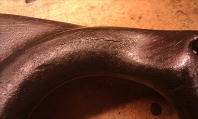

Holder på med litt småoppussing i forstillinga og kom over et problem i fjærskåla på nedre bærearm. Her hadde fjæra klart å gnage seg gjennom på et sted og det hadde blitt til en 2 cm lang sprekk. Det er noen alternativer, kjøpe komplett ny bærearm (1432.- på CVI), sveise inn ny fjærskål (395.-) eller reparere sprekken. Vet ikke hvor lett det er å sveise inn ny fjærskål, det må jo bli rett osv.. Hva hadde dere gjort?

Er den tykk nok i godset, kan den greit sveises. Ellers får man kjøpt fjærskåler ferdig påsveist lenkearm. Så bruker du den ene gamle sammen med den.
Jeg har akkurat gjort denne jobben på min bil. Kjøpte to nye skåler og sveiset fast på den ene siden. Mine skåler hadde sprekk og var tynne i godset.
